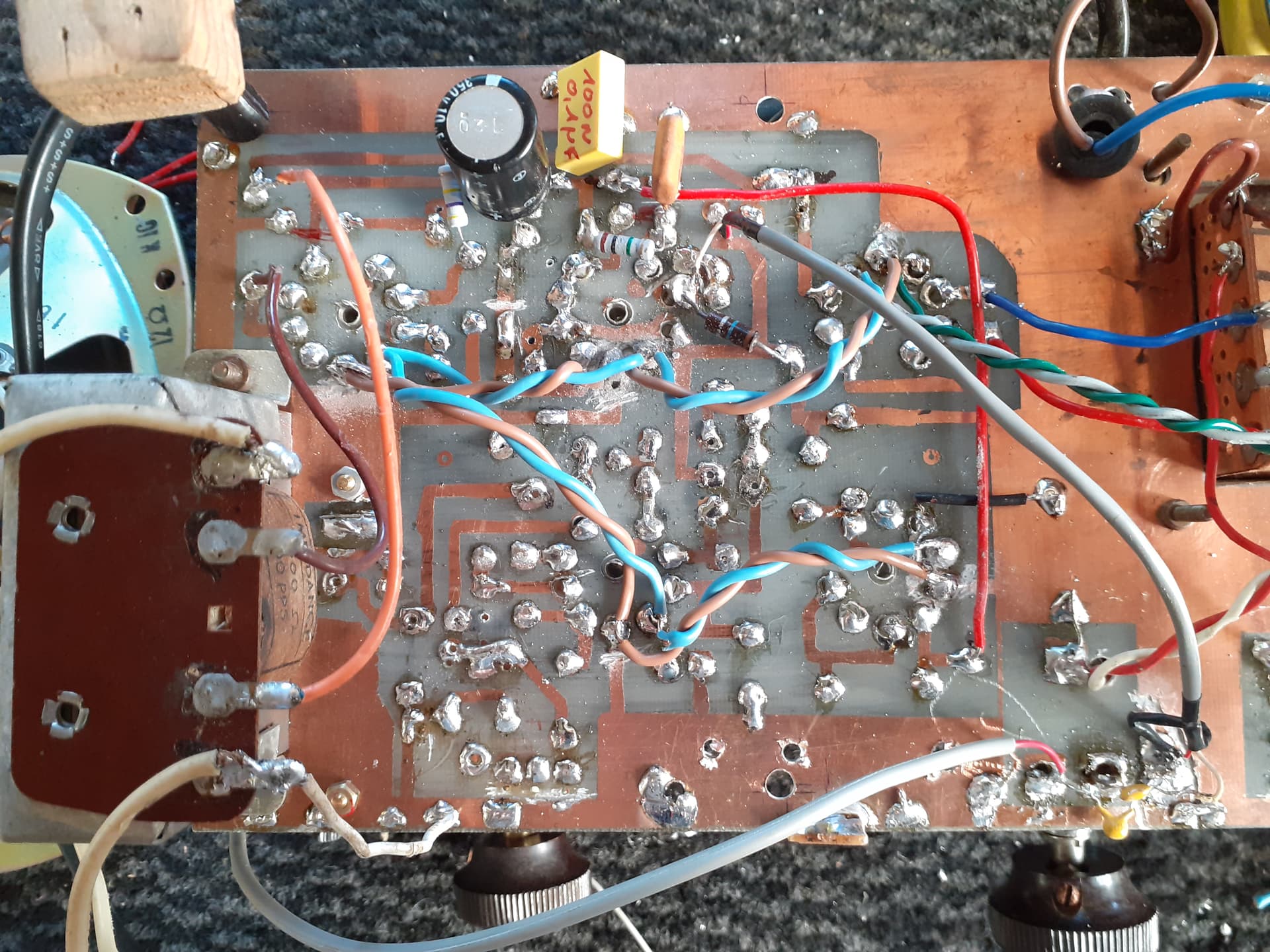

faut voir les pistes du circuit imprimé autour du support de ce tube
Oui, une photo complète et nette du circuit imprimé côté cuivre serait intéressante et instructive afin de connaître les façon d’améliorer les choses.
Oui, recabler en l’air et court, sur plan de masse, plutôt que s’acharner sur un CI conçu sans tenir compte des exigences propres aux VHF. En plus, c’est rapide, et facilement modifiable. Faire joli n’est pas un objectif, en tous cas pas le premier. Perso, je ne me rappelle pas avoir fait un seul CI.

fait une photo du CI on peut tenter de le sauver si c’est possible

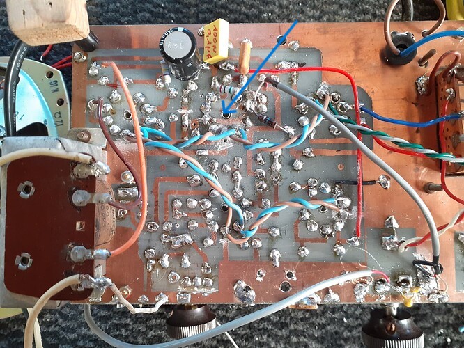

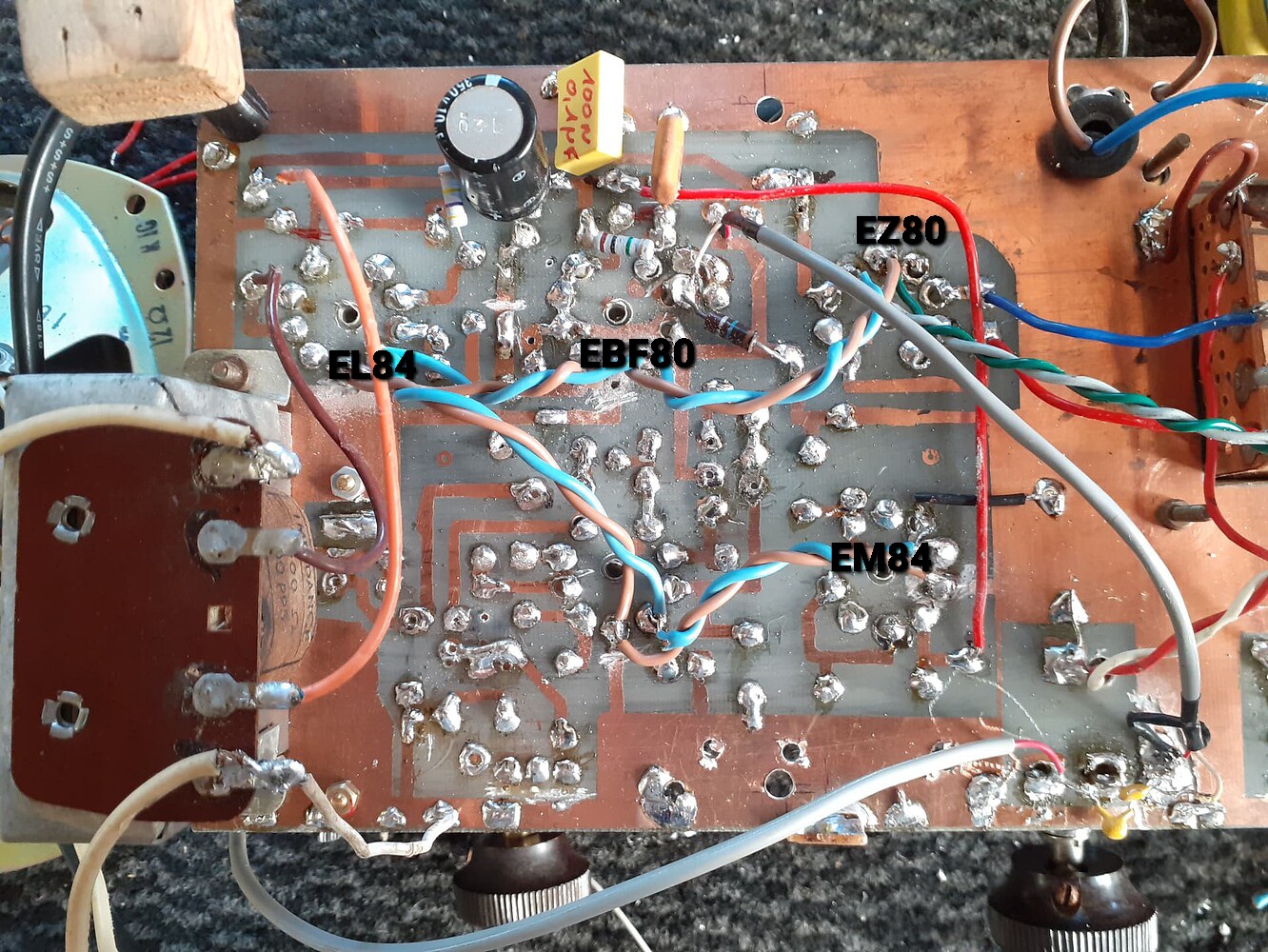

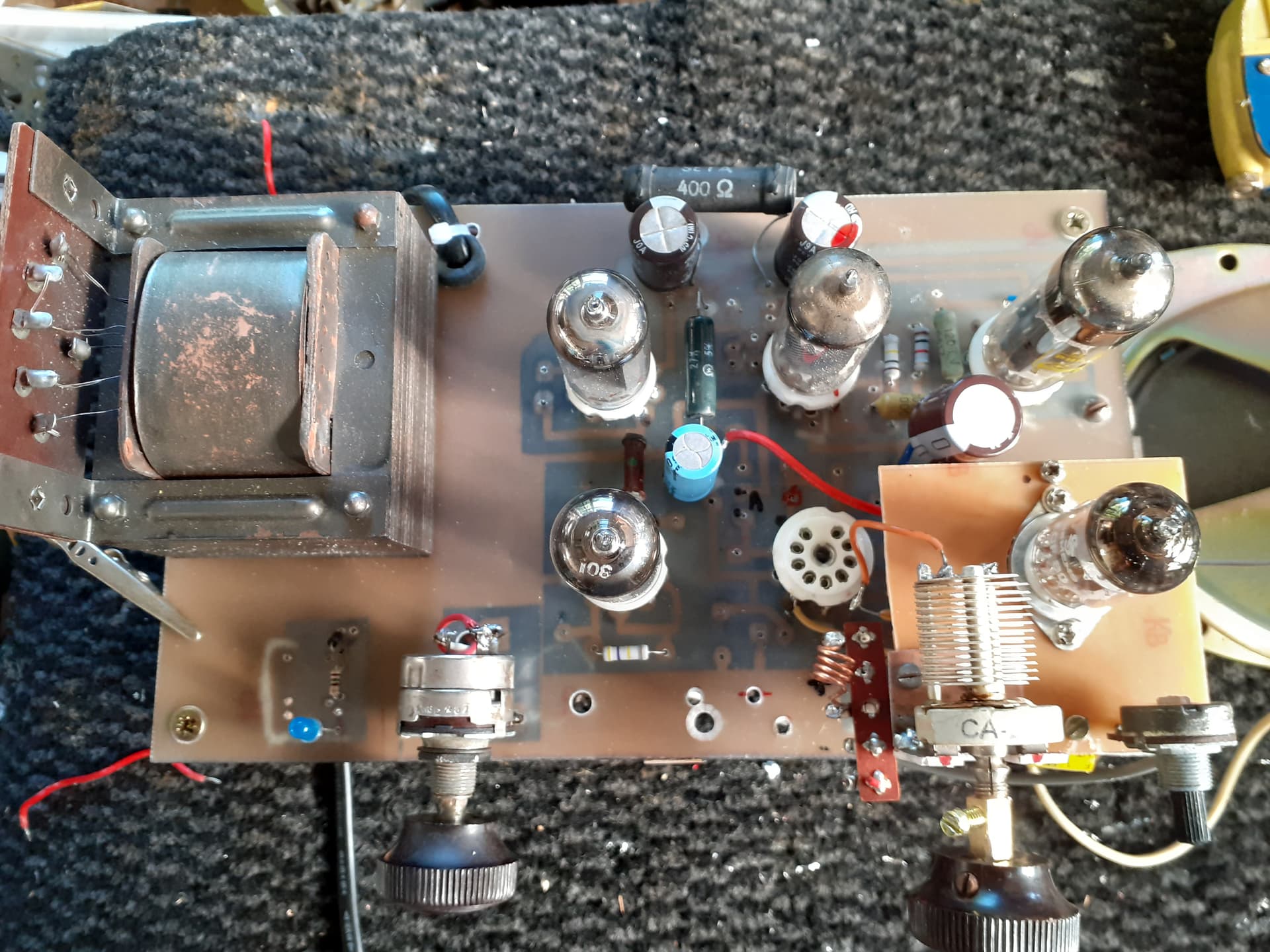

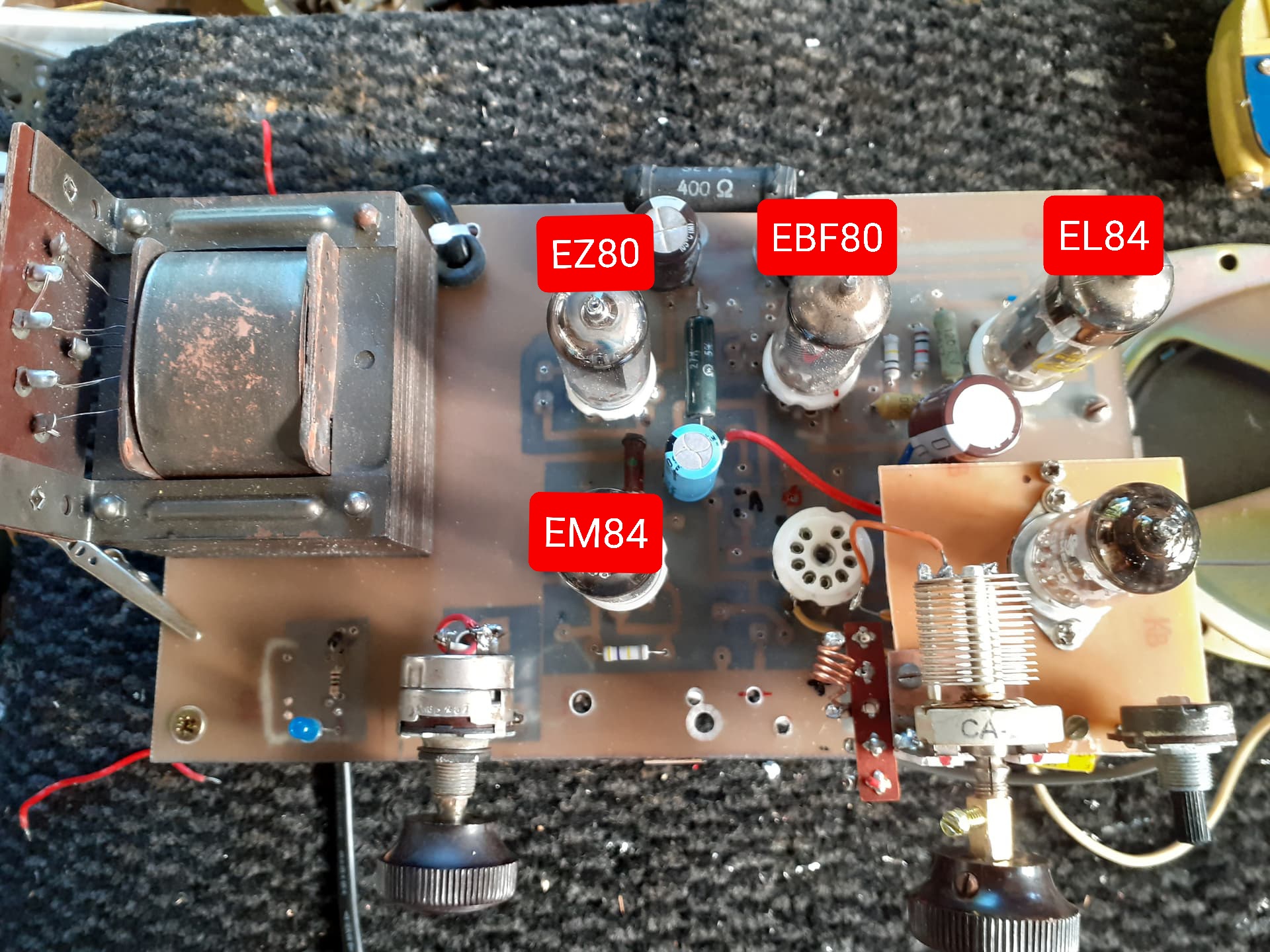

peux tu indiquer ou est l’EBF80 ?
Simple :
