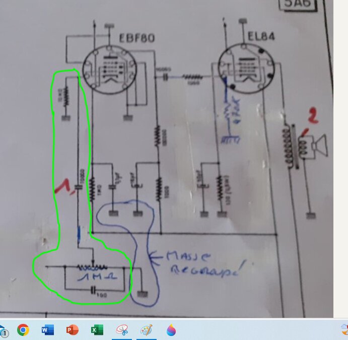

Bonsoir a tous,
Voici un montage que je viens de réaliser pour une y adjoindre un récepteur FM .
Avec ou sans le récepteur le bruit est toujours present.
sans rien raccorder sur l’entrée audio, voila ce que j’ai:
un grésillement qui augmente avec le volume.
  1. Quand j’approche mon doigt prés du condo en 1 cela amplifie le phénomène
  2. quand je mets a la masse l’autre coté du HP en 2 le phénomène est réduit de 90% mais je perds beaucoup de puissance !!!
Merci de vos réponses.
Philippe
si tu debranches ( coté grille) le condensateur qui va du curseur du pot a la grille de l’EBF80 le ronflement diminue ?
si oui il faut blinder ce qui est entouré en vert
Blindé avec quoi et comment pas exemple ?
un feuillard de cuivre relié a la masse enroule autour de la capa
mais commence par debrancher la capa exactement comme indique
sans cela je ne pourrai rien conclure

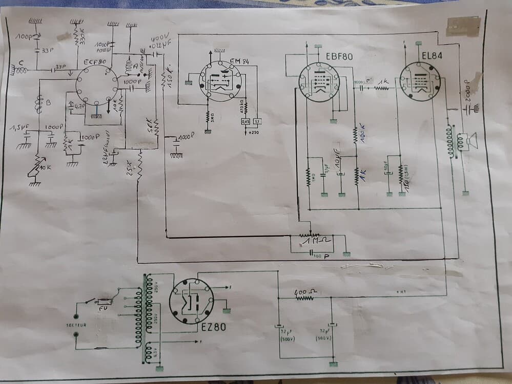

Le schéma que j’ai donné est ici :

Évidemment si le secondaire du transformateur de sortie est court-circuité avec les deux côtés reliés à la masse, cela va certes atténuer le ronflement, mais cela va également « marcher beaucoup moins bien » :

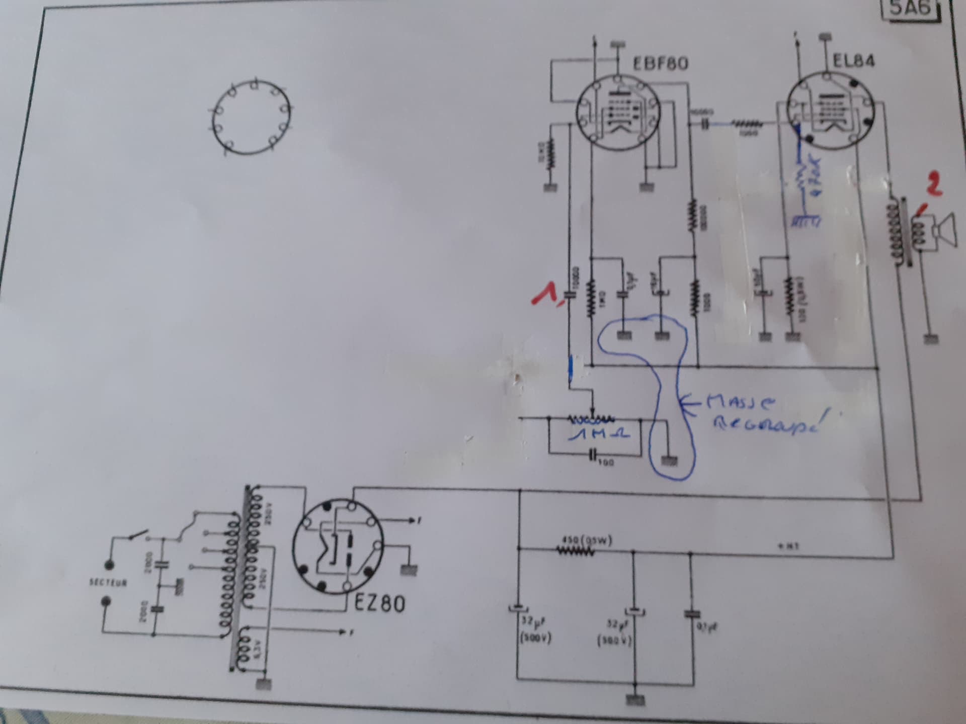

Le schéma en question :

Si on résume les erreurs comises dans ce montage :
  • Potentiomètre de volume éloigné de l’étage préamplificateur BF
  • Liaison potentiomètre → étage préamplificateur BF non blindée passant par les pistes du circuit imprimé voisines de l’alimentation, à remplacer par une liaison en câble coaxial (blindé).
  • Étage préamplificateur BF (à signaux faibles et haute impédance d’entrée) placé à côté du filtrage de l’alimentation, en principe on l’éloigne au maximum et on place plutôt l’étage final près de l’alimentation.
  • Circuit de chauffage filament (asymétrique avec un côté à la masse je suppose) utilisant des pistes sur le circuit imprimé, à remplacer par deux fils torsadés (symétriques, sans référence à la masse ) partant du transformateur et câblant les deux bornes filament de chaque support.
    Point millieu fictif du filament relié à la masse par deux résistances d’égale valeur près du transfo.

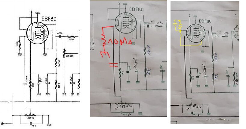

en plus la polar grille de l’EBF80 a disparu
ou il faut la Rg 10Mo ou un R de cathode si on veut conserver la liaison directe grille au curseur du pot
Le choix des lampes a été « imposé » par @Totophan, il voulait absolument utiliser une EBF80 et une EL84, voir toute la discussion en début de sujet.
Suite à cela je lui ai trouvé le schéma posté plus haut dans un fascicule Gaudillat que j’ai « vidé » de la partie HF pour ne conserver que la BF et l’alimentation.
On peut naturellement câbler cette EBF80 en triode en reliant directement la G2 à l’anode et en supprimant la résistance de 1 MΩ sur la HT et le condensateur de 0,1 μF de découplage sur la masse.
Réunir la g2 à l’anode est la solution pour continuer à utiliser une EBF80
