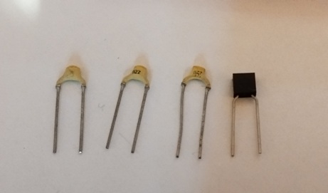

Est-ce que l’on peut dire qu’en général, les mica sont toujours de très faible valeur ?
Pas toujours évident de la reconnaitre parmi toutes les formes existantes.
Exemple mesuré à 207pF, 470pF, 219pF et 40pF:

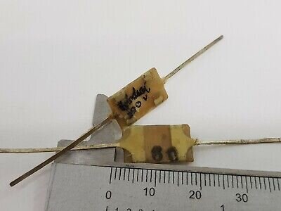

en emission militaire il y a eu des micas jusqu’a 10nF
5 mm d’epaisseur et 30x40 mm

ta photo ce sont tous des ceramiques
Les mica sont-ils toujours ceux qui sont boursoufflés sur les bords pour les modernes et les caramels pour les plus anciens ?
ceux que l’on trouve dans nos postes sont generalement de ce type
