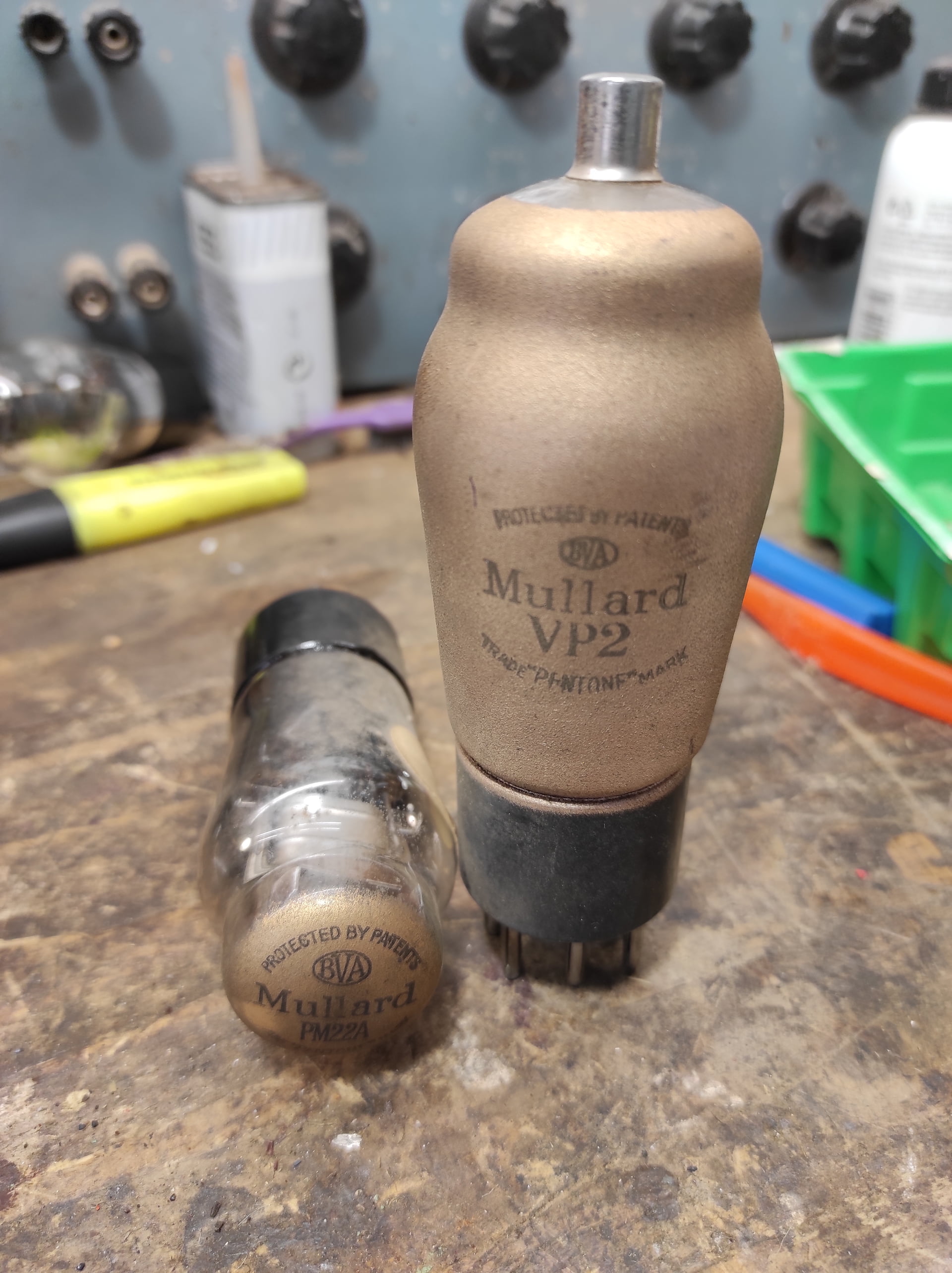

Travail sur un poste à batterie anglais ce matin et donc nouvelle combinaison :frog::+1:t3:
PM22A 2V BDDAAACCCC
Merci Laurent : je prends note :wink:
