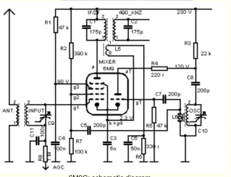

https://www.radiomuseum.org/tubes/tube_6m9g.html
On va pouvoir ouvrir un sujet sur 6M9 vs le reste des changeuses :smile:

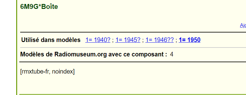

Il n’y a pas mon Luxor chez eux
LUXOR en a utilisé pas mal dans ses radios.
C’est tout ce que j’ai pu trouver
ce serait un tube d’europe du nord

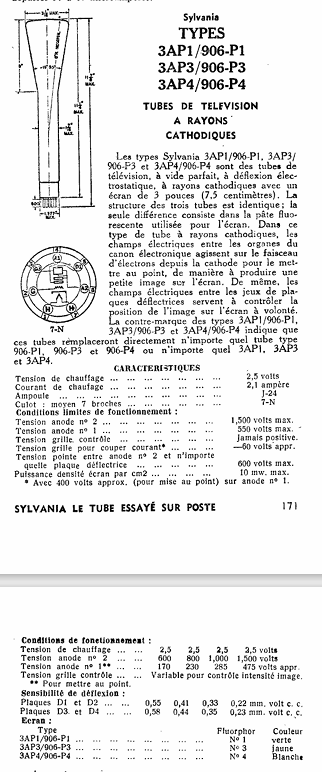

Bonjour j’ai un tube de SYLVANIA type 3AP1
est ‘il possible de le contrôler avec un centrad 751
si vous connaissez les codes que serait content de les avoir
sur quel type d’oscilloscope ou d’appareil va t’il
merci de vos réponse
Cordialement
Oui vous pouvez tester le filament et l’émission de la cathode.
Il faudra utiliser le socle 7 broches américain, chauffer le filament sous 2,5 volts, mettre les commutateurs dans ces positions :
A, D, D, A, A, A, A, A, A, A

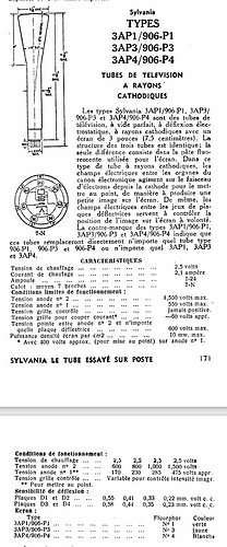

merci pour votre réponse ultra rapide
J’ai fait le teste
L’aiguille du vumètre est au centre sauf la position MES et ISO.CATH est à 0
La lampe témoin néon ne s’allume pas
Quand pensez-vous ?
La lampe témoin au néon ne s’allume, en position « Fil. » du commutateur rotatif de droite, que si le circuit de chauffage est interrompu, c’est-à-dire filament coupé ou mauvaise combinaison de mesure, là comme elle reste éteinte c’est bon signe.
  • Est-ce que la cathode chauffe (rougit) lorsque vous tourner le commutateur rotatif de droite sur « Mesure » ?
  • Est-ce que l’aiguille du galvanomètre monte dans cette position de mesure au bout du temps de chauffage ?
Oui la cathode s’allume doucement 1 mn (rougit un peut (je la voit en éteignant la lumière et je voit point vert de 3mm de diamêtr au centre du tube quand je regarde vue de dessus))
L’aiguille du galvanomètre reste à zéro dans les 2 dernières mesures
un tube cathodique cela consomme au max 100µA , pas sur que la sensibilite du galva soit suffisante
mais si un point vert est visible le tube fonctionne
