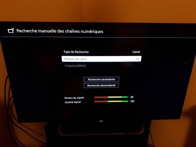

Salut, voici ce que j’ai sur le canal 24.
Il voit bien qu’il y a un signal, mais il n’arrive pas à le décoder.
Durant les premiers essais 4K, ils utilisaient quoi comme codecs, et comme signalisation par rapport à aujourd’hui?
Je vais essayer de contacter Sony, mais sans trop d’espoir.

En orientant et en positionnant correctement l’antenne en question je parviens bien à capter toutes les chaînes de la TNT, à l’exception justement des chaînes 52 et 53.
Lorsque j’ai checké le signal du canal 24 (multiplex R9), j’ai eu un comportement étrange : au début je détecte bien une signal d’une puissance d’environ 75-80%, mais dont la qualité est à 0% (alors que sur les autres multiplex j’ai une qualité autour de 30-40%) et rapidement cela m’affiche « aucun signal ».
Concernant ma TV c’est bien marqué dans les specs qu’elle est compatible avec la norme DVB-T2 (qui est il me semble celle qu’utilise les signaux TNT UHD ?)

C’est le signe que le TV ne comprend pas la signalisation. De quand date t-il et quelle est sa marque ?
Il s’agit du modèle suivant : LG OLED55B9 (il date de 2019)
Apparemment il y a une mise à jour logicielle en décembre 2023 (Version 05.40.10):

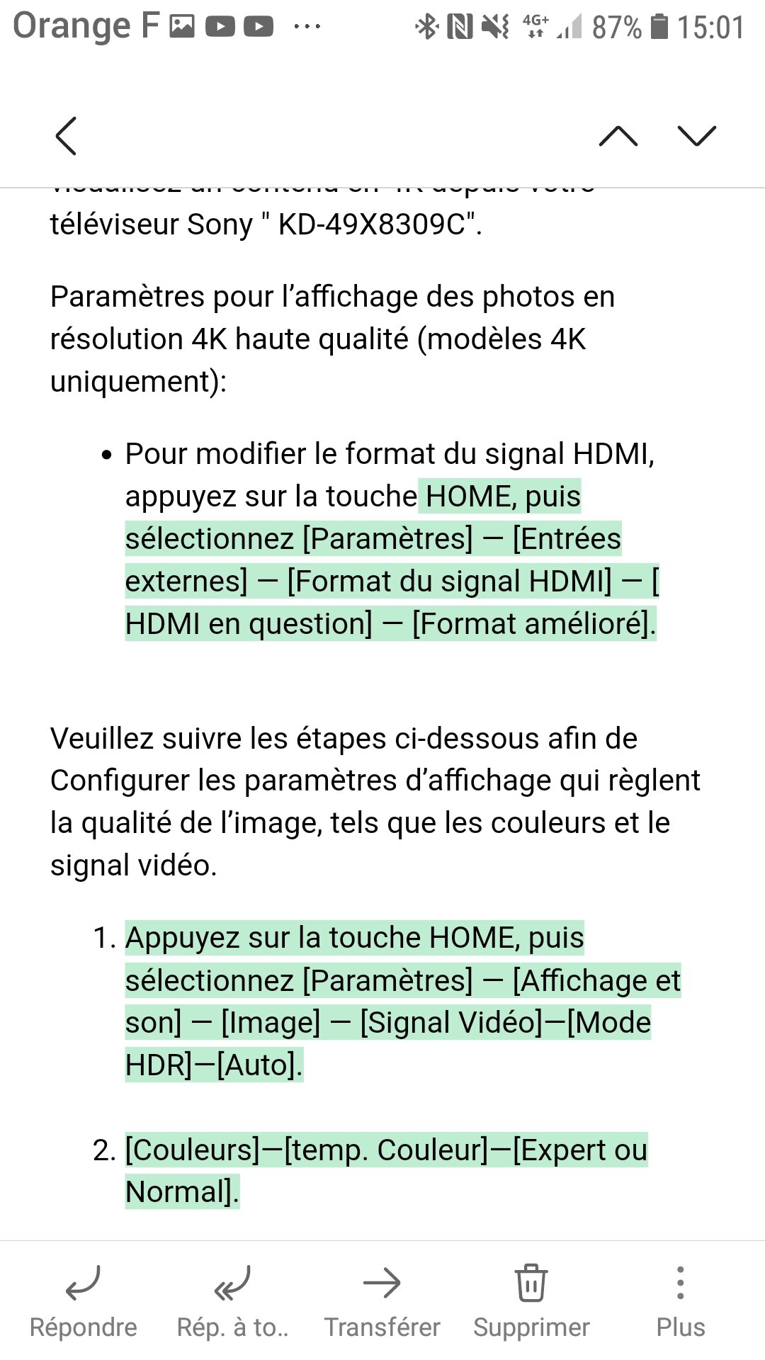

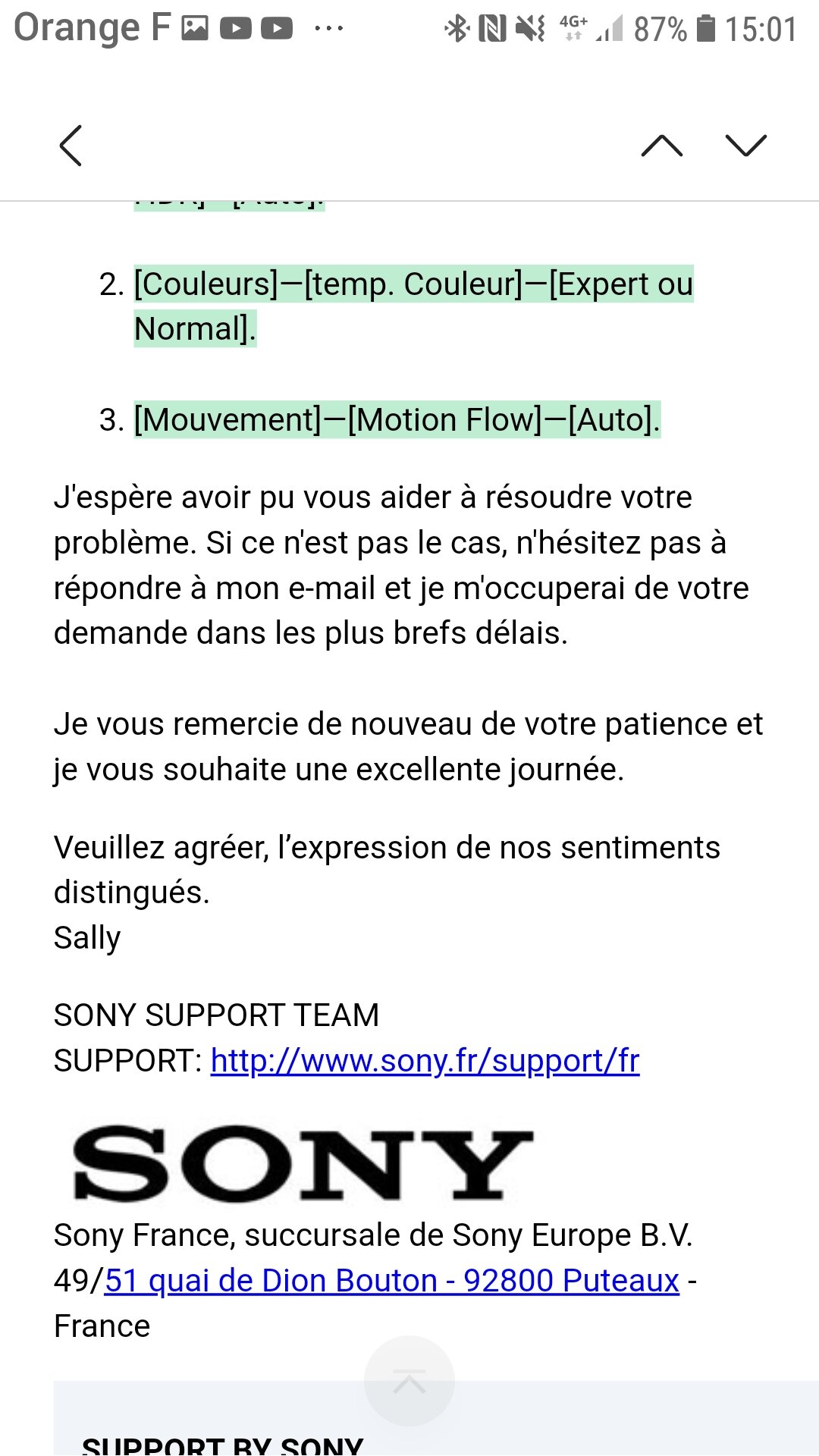

Personnellement, j’ai contacté Sony.
Évidemment, réponse totalement inutile, probablement rédigé par un bot, et qui renvoie vers un article concernant la 4K UHD sur les prises HDMI, donc totalement hors sujet.
Cordialement,
Broguvic :slight_smile:
Pas de possibilité de poser une question par écrit ou d’envoyer un mail ?

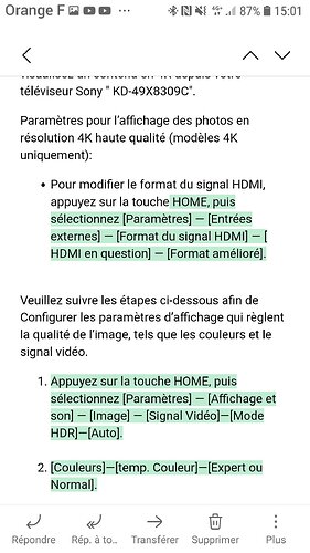

C’est ce que j’ai fait, mais ils répondent à côté, c’est comme si ils ne lisaient pas mon message entièrement, car ils s’obstinent avec la prise hdmi. C’est pour ça que je pense que c’est une IA qui répond aux mails
Voilà les bêtises qu’ils répondent après un deuxième message leur expliquant que le problème concerne la réception avec le tuner et pas la prise HDMI. Ils continuent à donner des conseils qui n’ont rien à voir
Effectivement, ils parlent même « d’affichage de photos en 4k » …
