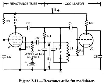

C’est le circuit LC de l’oscillateur.
bonjour,
oui, je l’ai réalisé, mais pas de résultat ! (voir ma réponse au début post 4 ou 5 : << le montage de Blaireau refuse de faire quoi que ce soit>>
je suppose que le domaine de fréquence ne convenait pas ? pour l’instant je souhaite me cantonner aux alentours de 450 kHz; j’ai fait plusieurs essais en changeant les valeurs, mais comme je ne comprends pas le fonctionnement de ce montage (du point de vue réactance), c’était à l’aveuglette… et il semblerait que la capacité qui fait varier la fréquence soit la capa grille-cathode?

Je suppose que tu parles du montage en question plus haut; parce qu’on peut réaliser un tube à réactance variable avec une tétrode ou une pentode!

merci, très intéressant pour la partie étude des transfos FI, mais mon problème est de trouver un schéma simple de modulateur de géné HF, avec une EF80 si possible, ou autre, à brancher en parallèle sur le circuit oscillant de mon géné HF
il y a bien sûr des schémas qui trainent sur le net :
il y en a uin autre avec 2 EK90, mais j’aimerais avec EF80 ; na !
mais sans les valeurs, ou qui ne donnent rien…

ce qui suscite une nouvelle interrogation : comment peut-on faire varier la fréquence d’un oscillateur à cristal ? je suppose que la mise en parallèle d’une varicap, ou d’un tube à réactance, suffit à modifier son schéma équvalent, et donc sa fréquence?
pour préciser ma demande, c’est bien une modulation de fréquance par une lampe (penthode ou triode) que je cherche à réaliser, dans le domaine 450 kHz pour un géné HF basique dont j’ai donné le schéma plus haut; je n’ai pas encore essayé ce montage :

si je commande la variation de fréquence de l’oscillateur par une tension qui sert également à la déviation X, pour peu que la variation de fréquence ne soit pas une fonction trop compliquée de cette tension de commande, j’aurai bien sur l’oscillo, compte tenu des ordres de grandeur de la fréquence du générateur HF, et de la fréquence de balayage, une allure de la réponse en fréquence de mon transfo FI
voici d’ailleurs ce que j’obtiens avec le dernier montage:
pas jojo, mais le maximum se balade bien de gauche à droite quand je fais varier la fréquence
mais je ne vais pas refaire le monde, ni reconstruire un wobbulateur professionnel avec une triode et trois résistances! je pensais quand même que certains avaient expérimenté un tel montage, comme moi, simplement par curiosité, et procéder par tatonnement n’est pas très satisfaisant…
