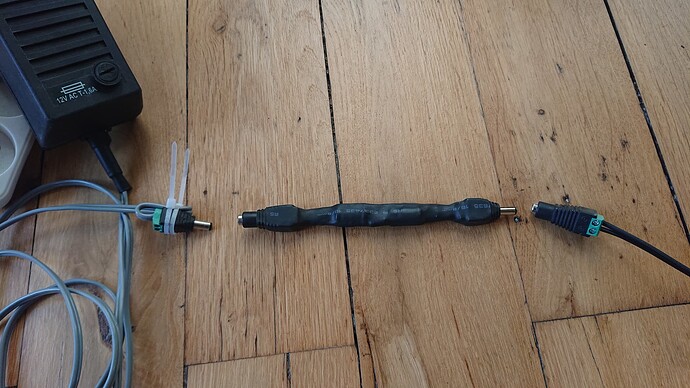

Voici une autre utilisation de cette approche de baisse de tension capacitive.
Un cable capacitif (à l’instar d’un cable resistif) pour baisser aux alentours de 8V AC la sortie du secondaire d’un transfo 220/12 V AC servant à alimenter avec un courant de 500mA à peu près, le circuit de charge d’une batterie au plomb de 6V. C’était pour un vieux aspirateur dont le chargeur n’était pas présent.
Il a fallu un condensateur de 100 uF obtenu par deux electrochimiques polarisés de 200 uF/35V en serie avec leurs polarités inversées. Pas de problème de ce côté.
C’est comme un câble resistif mais qui ne chauffe pas :upside_down_face:.
À noter le besoin (?) de faire la vérification d’absence de résonance par mesure de l’inductance de fuite de l’enroulement du transformateur. Dans mon cas le secondaire du transformateur utilisé avait une inductance de fuite de 1.1 mH qui avec le condensateur de 100 uF donne une fréquence de résonance à 480 Hz donc loin des 50 Hz du secteur.
