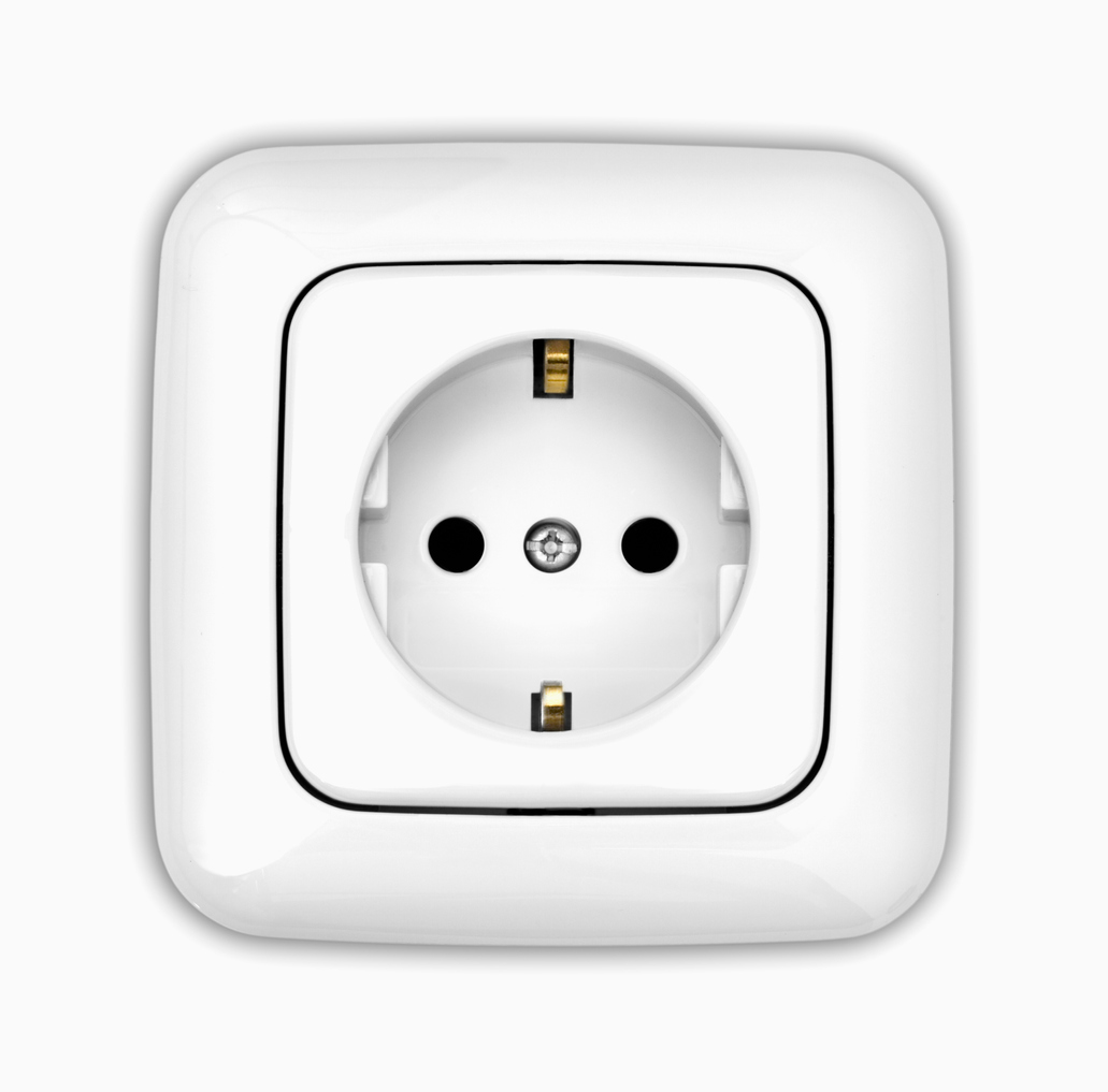

Dans les tableaux des prises monophasé 16 A, il est indiqué que la prise Française est également la prise Européenne.
Ca me semble inexact : en Espagne, au Portugal et peut être ailleurs, la terre n’est pas une broche invetsée mais 2 lames ressort en haut et en bas. Les fiches mâles sont compatibles et font les 2 normes
Au départ c’est une prise allemande dite « Schuko » (Schutz Kontakt = contact de protection) qui a été adoptée par d’autres pays européens.
La prise française a aussi été adoptée par d’autres pays, dont la Pologne je crois. Il me semble également qu’à une époque (années 60-70) on en voyait aussi en Espagne.
