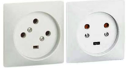

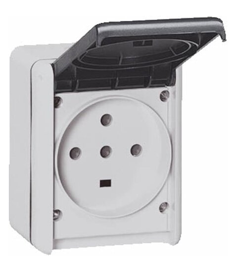

celle la fait uniquement tri
si tu veux utiliser du tri ou du mono eil faut ce modele
J’ai les deux côte à côte
Quad j’ai fait l’installation en 1966, je ne connaissais pas cette prise à 5 broches :frowning:
Celle de droite c’était celle des machines à laver de l’époque ! Maintenant ce sont des 16 a classiques
oui et il y des adaptateurs

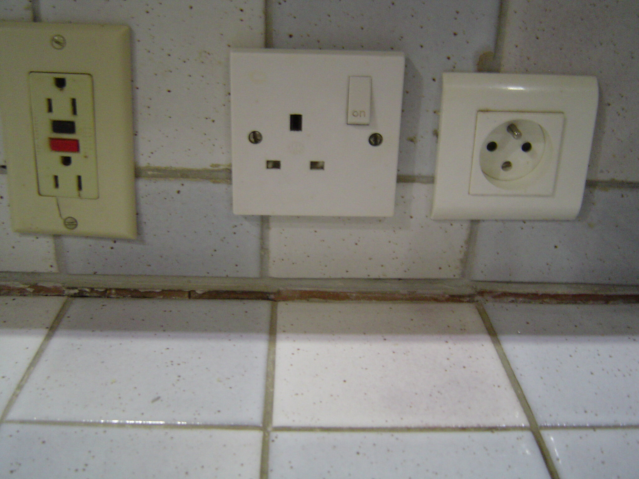

Notre cuisine est câblé en 110V et 230V. Les prises américaines ont un disjoncteur différentiel incorporé. La plupart de ma maison est câblée en boucle.
Simon
du 110V direct reseau ou par un transfo ??
Simon
et … tu habites en France ?? :thinking:
Depuis 1979 :grin:
Je m’étonne que tu ais des prises américaines chez toi ! c’est toi qui les a installées ?
Oui, nous avons certains appareils achetés aux USA.

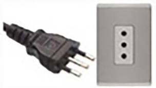

Moi aussi j’ai installé un réseau 110 V à l’époque, car nous habitions Paris et tous nos appareils électriques étaient en 110 V . c’est desservi par un transfo de 1 kVA. mais avec des prises spéciales (pas américaines, pas trouvées :frowning: )
la broche du milieu sert de détrompeur aux appareils pour ne pas les brancher dans une prise 220 V
C’est une prise italienne, où trouvais-tu les fiches en France ?
ça existait chez Legrand dans la série "Mistral " . Il m’en reste encore. l’écart entre les deux broches extrêmes est égal à celui des prises françaises.
Normal car les prises italienne avec terre doivent admettre les fiches européennes sans terre.

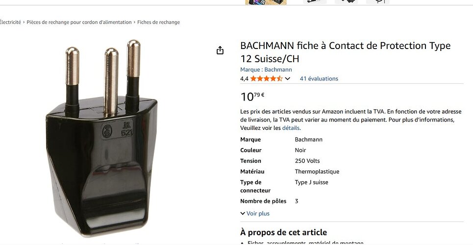

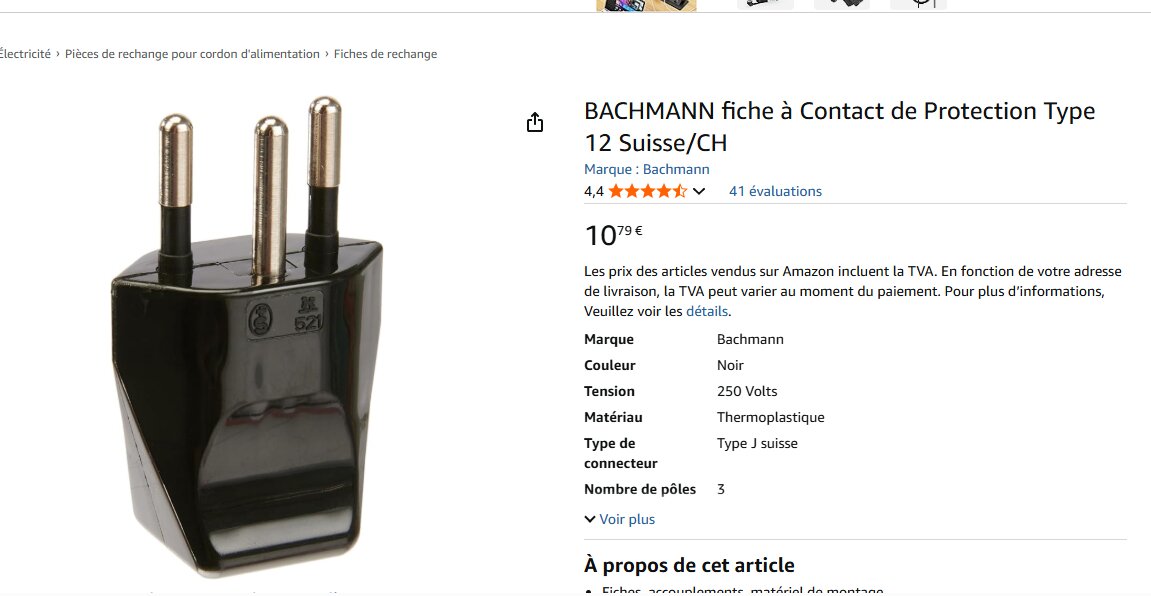

Tout comme les prises suisses qui ressemblent aux italiennes mais avec la borne de terre décalée.
Mais pour les fiches mâles, où les trouvais-tu ?
il y avait aussi les prises suisse
tres en vogue a la Thomson CSF RCM AVS ( l’ingenieur de securite etait d’origne suisse …
j’en ai un pleine boite qui ont ete demontées lors du passage a la norme europenne
je les utilises pour mes postes 110V
Legrand les commercialisait et je les trouvais chez mes grossistes à Tours et dans les grands magasins à Paris (BHV, Printemps , Galeries Lafayette …)
Je me demande s’il existe des prises femelle qui peuvent accueillir des fiches suisses et italiennes (avec 2 trous de terre ou un seul trou allongé) ?
Par exemple pour utilisation dans les cantons italophones de Suisse. :wink:
pas a ma connaissance les seuls socles que j’ai vu ont un seul trou decale

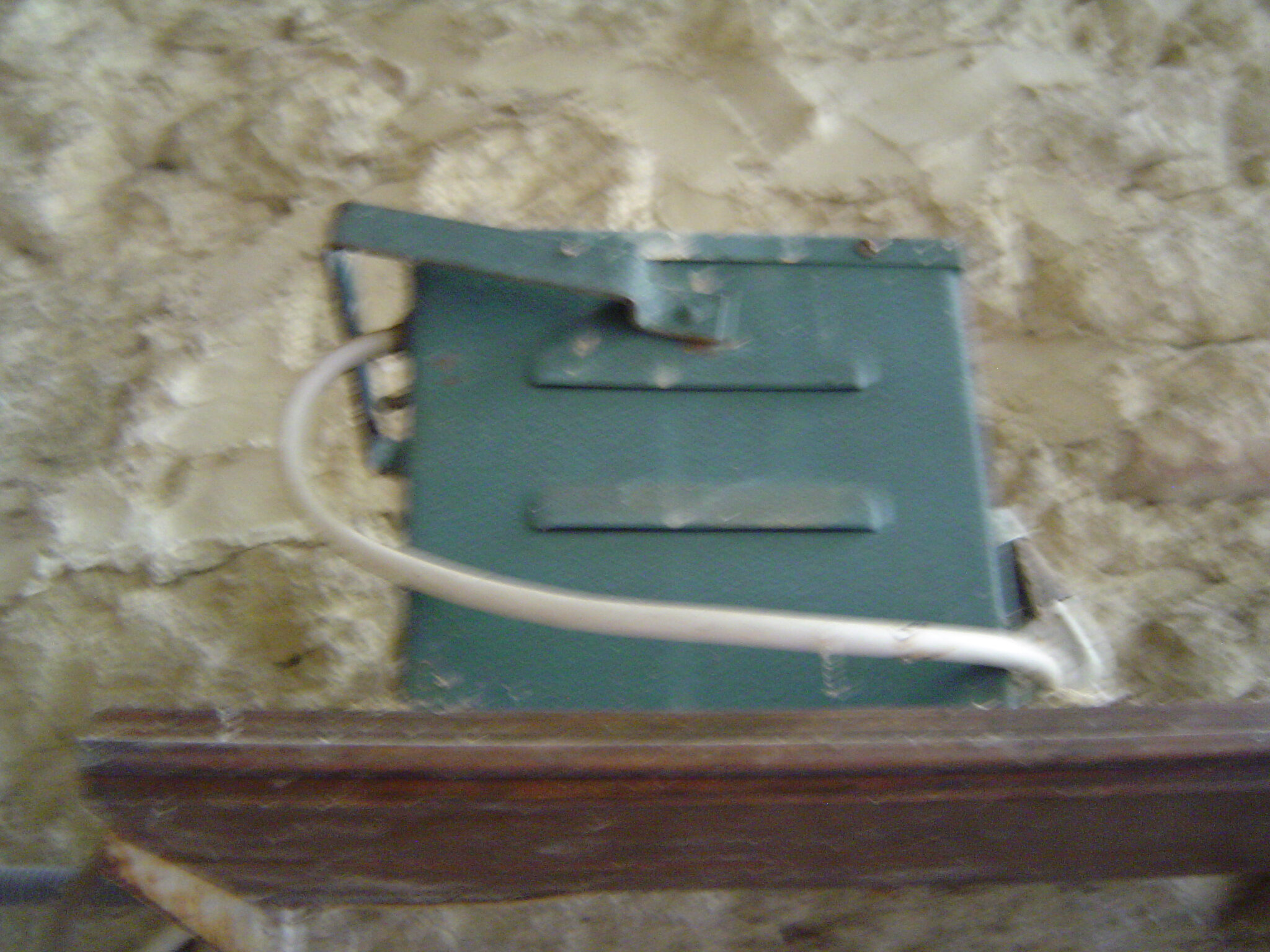

Il est bizarre, on dirait qu’on peut y mettre un câble
Drôle d’idée, mais pratique si tu achètes des postes US. Par contre, c’est 60hz là bas, tu convertis la fréquence aussi?
Ce n’est pas dangereux?
