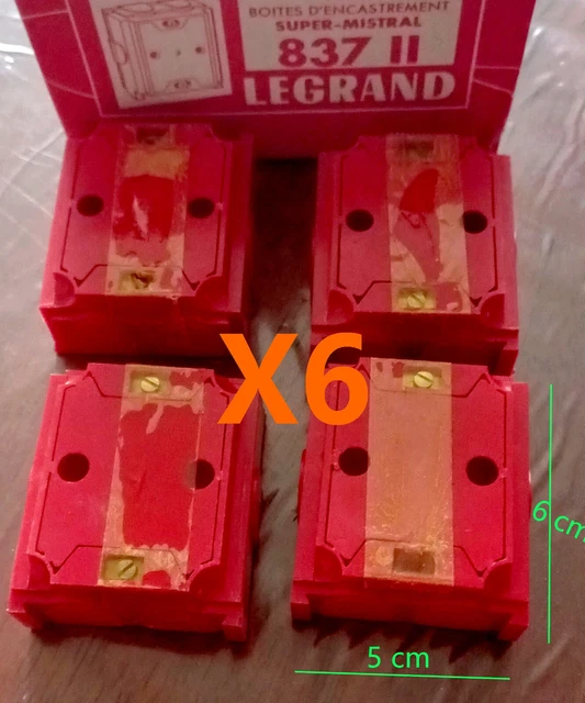

Non, c’est extrudé de chaque coté pour y placer les doigts pour extirper l’adaptateur de la prise
la série "Mistral " de Legrand
leurs boitiers dencastrement asemblables avec des "queues d’aronde "

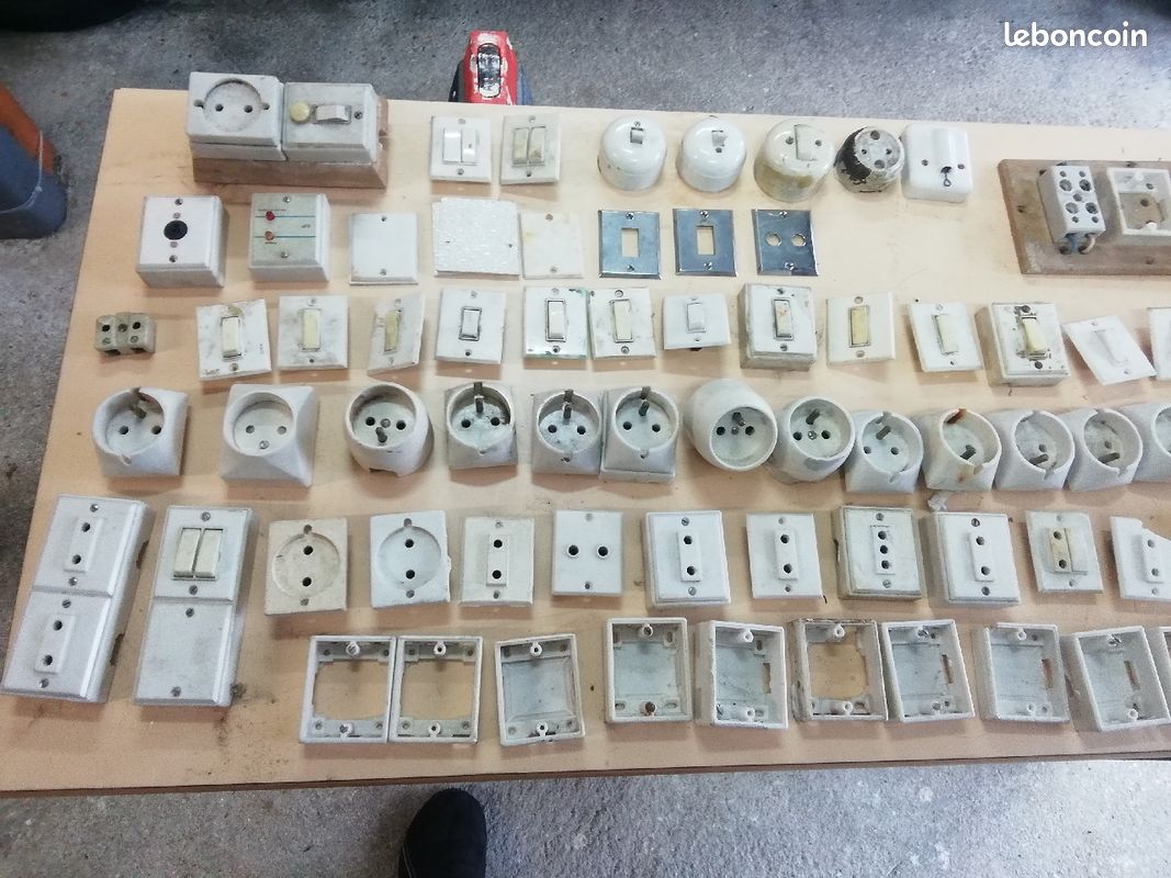

Ah oui, je me souviens de ces prises et ces interrupteurs, il y avait les mêmes chez mes grands parents, et le voisin qui avait du fil de fer à la place du fil de plomb dans le tableau électrique. Par contre, les interrupteurs ronds avec les petits leviers, c’est plutôt les années 40-50, non?
Ceux là c’est Mistral ou Azur, ou autre chose ? On les avait chez nous années 50-60. Mécanique laiton avec des ressorts, bien plus élaborée que sur les Mistral…
Il y avait aussi un modèle avec voyant néon.
bb
Oui, ils ne font pas partie de la série "Mistral "
Ils sont dangereux de nos jours, ou si on en a chez soi on peut les garder sans trop de risques?
pas plus que a l’epoque ou ils etait installes :rofl:
En vieillissant ils deviennent méchants et mordent :rofl:

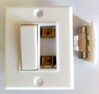

à propos des prises avec fusible, il y en avait aussi en série "Mistral ’
Ils étaient dangereux à l’époque? :rofl::joy:
Après, ils peuvent quand même vieillir, se détériorer et devenir dangereux, non?
Mordre non, mais peut-être mettre des coups de jus si ils se détériorent, non?
Intéressant, mais comment on ouvrait le compartiment fusible sans se prendre un coup de jus?
