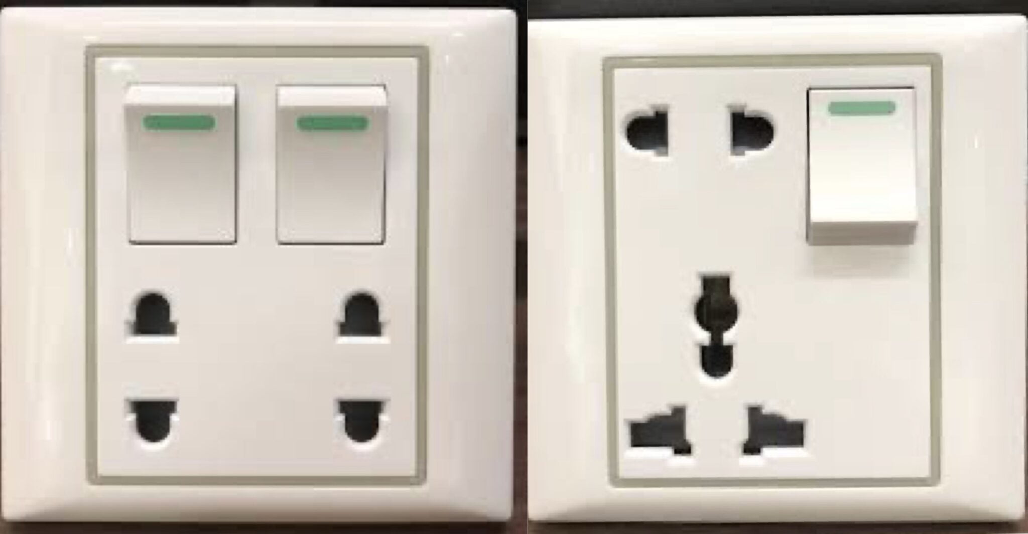

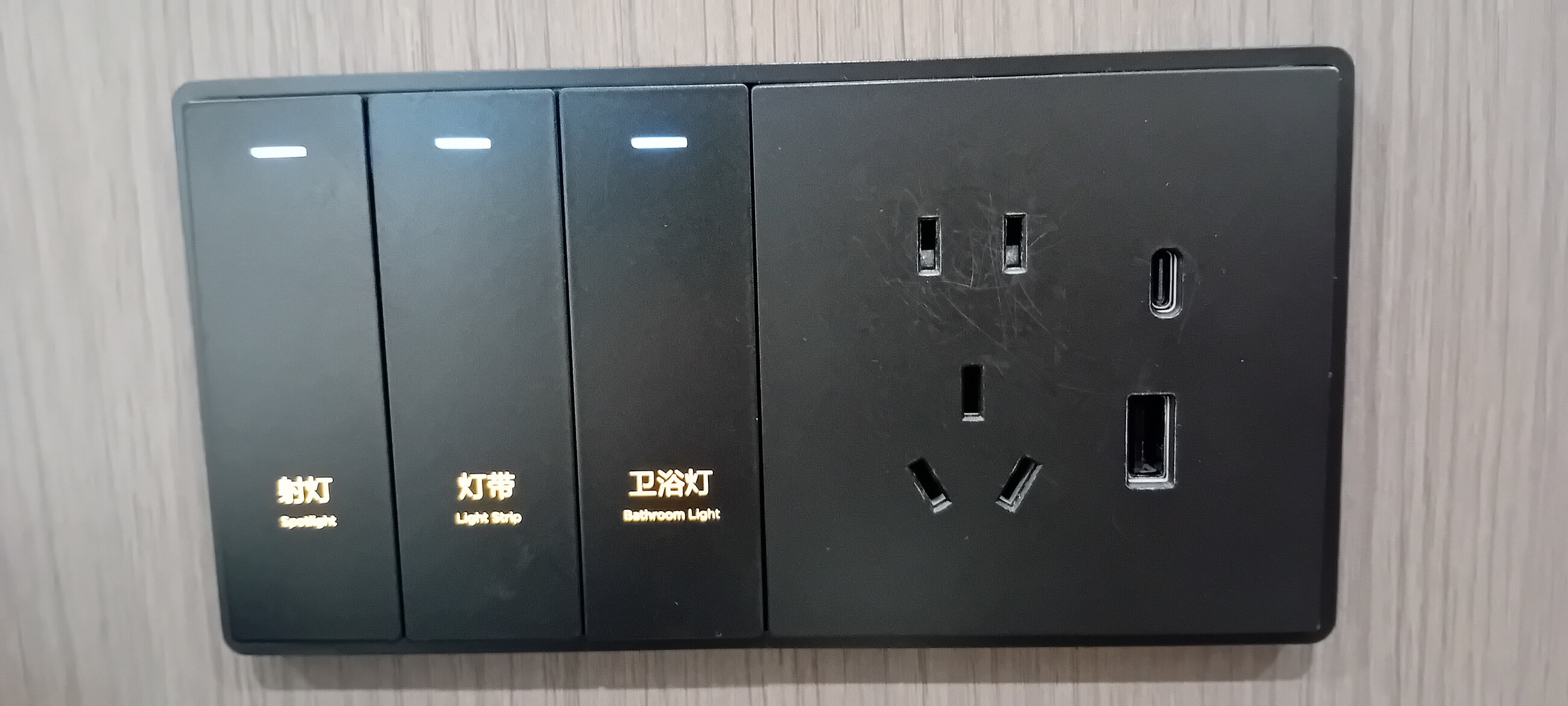

La première est une prise moderne avec ports USB. D’ailleurs, j’éviterais de l’utiliser pour rechercher un smartphone, on ne sait jamais.

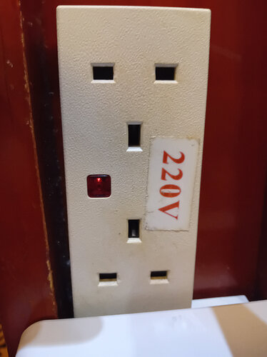

La deuxième est à la norme britannique, mais je ne sais pas si elle est particulièrement ancienne. En tout cas, je vous souhaite un bon voyage en Asie. :slight_smile:
Utilisée en Malaysie, et au Cambodge pour les prises avec terre.. Pour les prises sans terre, en Thaïlande et au Camboge, ce sont les prises à broches plates américaines, mais utilisées en 220 V !
Ci dessous la prise murale Cambodgienne : on y branche ce qu’on veut, ou presque !
Celle droite tout rentre : prise plate europe, prise 16A Europe, mais pas de terre, prise britanique, prise australienne, prise américaine, avec ou sans terre

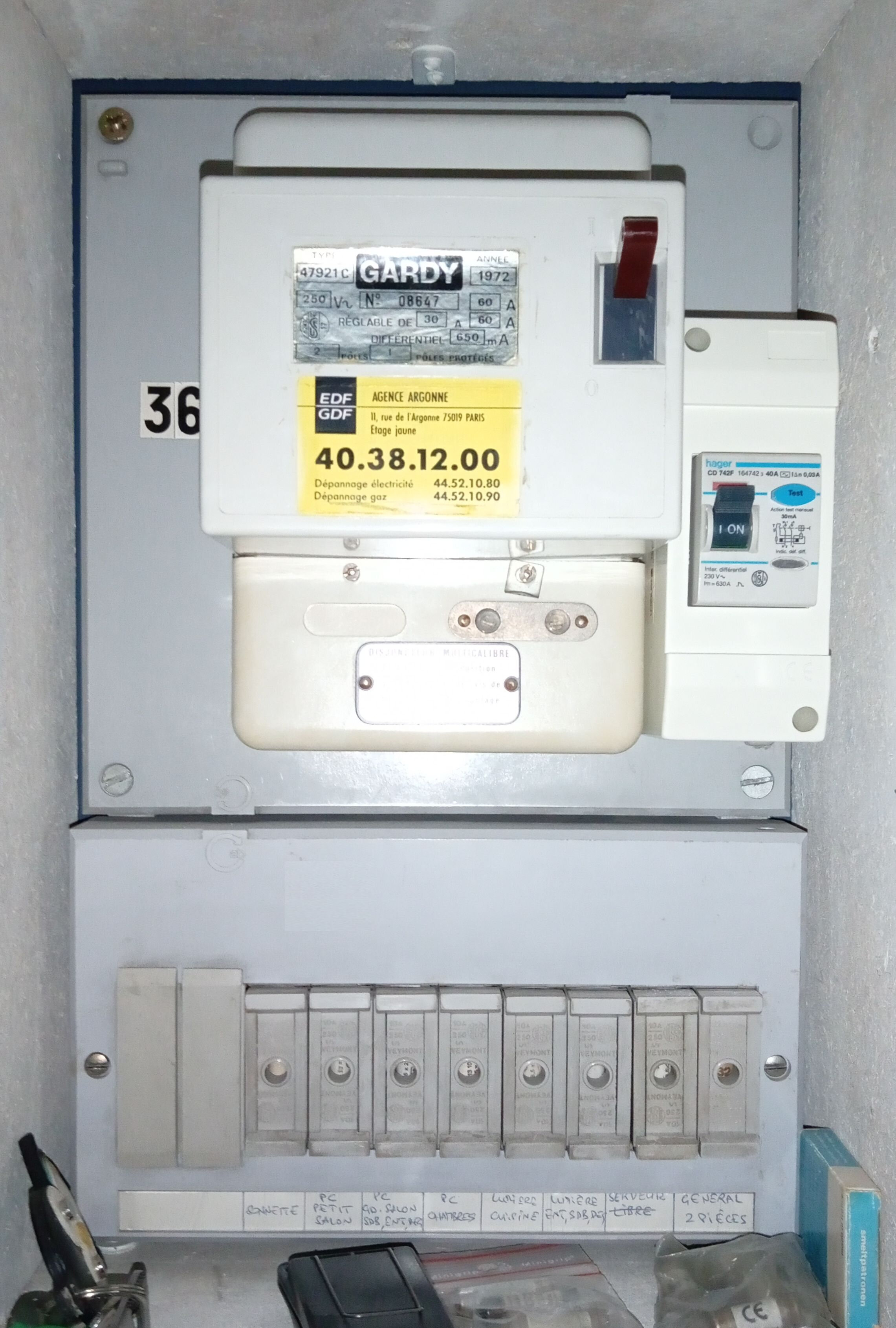

Pour la photo de mon tableau avec le différentiel ajouté (il y a au moins 10 ans), voilà.
Le différentiel est un 40A mais mon abonnement est à 30A.

J’étais sur que ce serait ce genre de boîte à fusibles. J’ai l’impression qu’elles étaient assez répandues dans les nouvelles constructions au début des années 70, j’en avais vu sur un autre forum. C’était sûrement le dernier cri en matière de porte fusibles à l’époque.
Tu as un fusible « Sonnette », pratique pour ne pas être dérangé. Tu as aussi un fusible « Serveur », c’est ton serveur web personnel?
L’installation du différentiel a été très bien faite, tu l’as fait toi même?
Si oui, comment as-tu fait pour qu’il s’intègre aussi bien à cet équipement ancien?
As-tu un Linky?
Si oui, pas de soucis avec sur cette installation ancienne?
En voyant cette photo, je suis partagé.
D’un côté, je me dis : "Ouha ! Ça a plus de 50 ans, ça fonctionne toujours et c’est en bon état, formidable.
De l’autre, je me dis :"Ça a quand même plus de 50 ans. Confier la sécurité de son appartement, et donc sa propre sécurité à un équipement aussi ancien, n’est-ce pas un peu (trop) risqué?
Ça reste quand même du neutre commun, les matériaux vieillissent, etc…
Cependant, si on installe mal un tableau moderne à la place, le remède est pire que le mal. Comme l’a déjà dit @allo.guy , risque d’avoir la phase d’un circuit sur un disjoncteur, et le neutre sur un autre, etc…
Avec un tableau comme ça protégé par differentiel, personnellement je ne sais pas ce que je ferais. Le faire remplacer ne serait pas donné, et surtout il faudrait que je sois sûr de l’artisan, donc bon…
On voit aussi que ça date d’avant 1981, car il n’y a pas de circuits dédiés à la salle de bain. Cependant, un simple changement de tableau ne permettra sûrement pas de changer ça.
Il me semble qu’à l’époque, il y avait aussi des installations qui étaient déjà à neutres séparés, où chaque neutre était protégé par son propre fusible. Cependant ça posait un autre gros problème, c’est que le neutre pouvait sauter mais pas la phase, donc risque de coup de jus. C’est sûrement pour ça que le neutre commun était si repandu, car jugé plus sûr.
Une fois, sur une boîte de fusibles cartouches, j’avais lu qu’ils étaient conçu pour que la phase saute si le neutre sautait. Cependant, je ne vois pas trop comment c’est possible techniquement. C’était conçu à l’époque où le neutre commun était déjà interdit, mais où les fusibles étaient encore autorisés en construction.

Non, c’était celui de mon fils qui l’avait installé chez moi car j’ai eu la fibre assez tôt (2010 ou 2011) alors qu’il ne pouvait pas l’avoir avant plusieurs années chez lui en Gironde.
En ce qui concerne le neutre commun, je ne vois pas bien où est le problème quand c’est un vrai neutre pratiquement au potentiel de la terre, ce qui n’était pas le cas pendant près de 20 ans dans cet appartement quand le 220V était en fait du 2 x 110V tant que le réseau électrique de Paris était en diphasé.
Il n’y avait aucune protection sur ce pseudo-neutre (à 110V de la terre), ce qui m’a valu de faire sauter le fusible en amont du compteur un jour ou en bricolant j’ai mis en contact ce pseudo-neutre avec la terre. Là le danger était réel.
Mais mon installation telle qu’elle est ne me fait pas peur (prises sans terre sur plinthe dans les pièces à vivre, sans éclisses tout comme sur la plupart des autres qui ont une terre dans les pièces humides).
Quant au « vieillissement » du plastique, il n’en donne aucun signe.
Pour le différentiel c’est moi qui l’ai ajouté dans une boite pour 2 unités fixée avec du double face adhésif sur le tableau, il y avait juste la place à côté du disjoncteur. Les raccordements se font simplement à la place des deux câbles d’origine qui allaient de la sortie du disjoncteur principal au tableau de fusibles, je ne vois pas où est la difficulté, à part de trouver un parcours pour qu’ils restent invisibles. :wink:

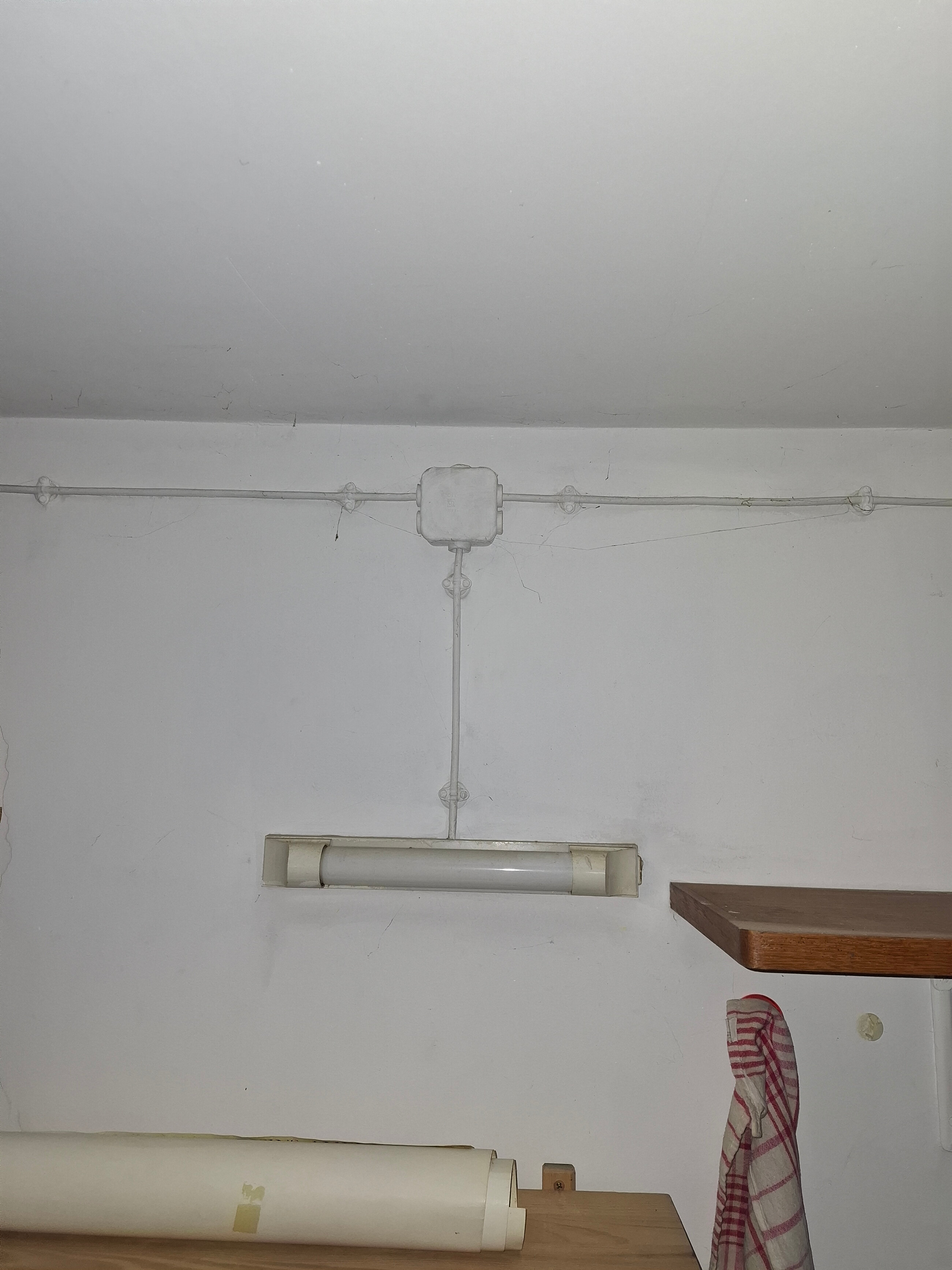

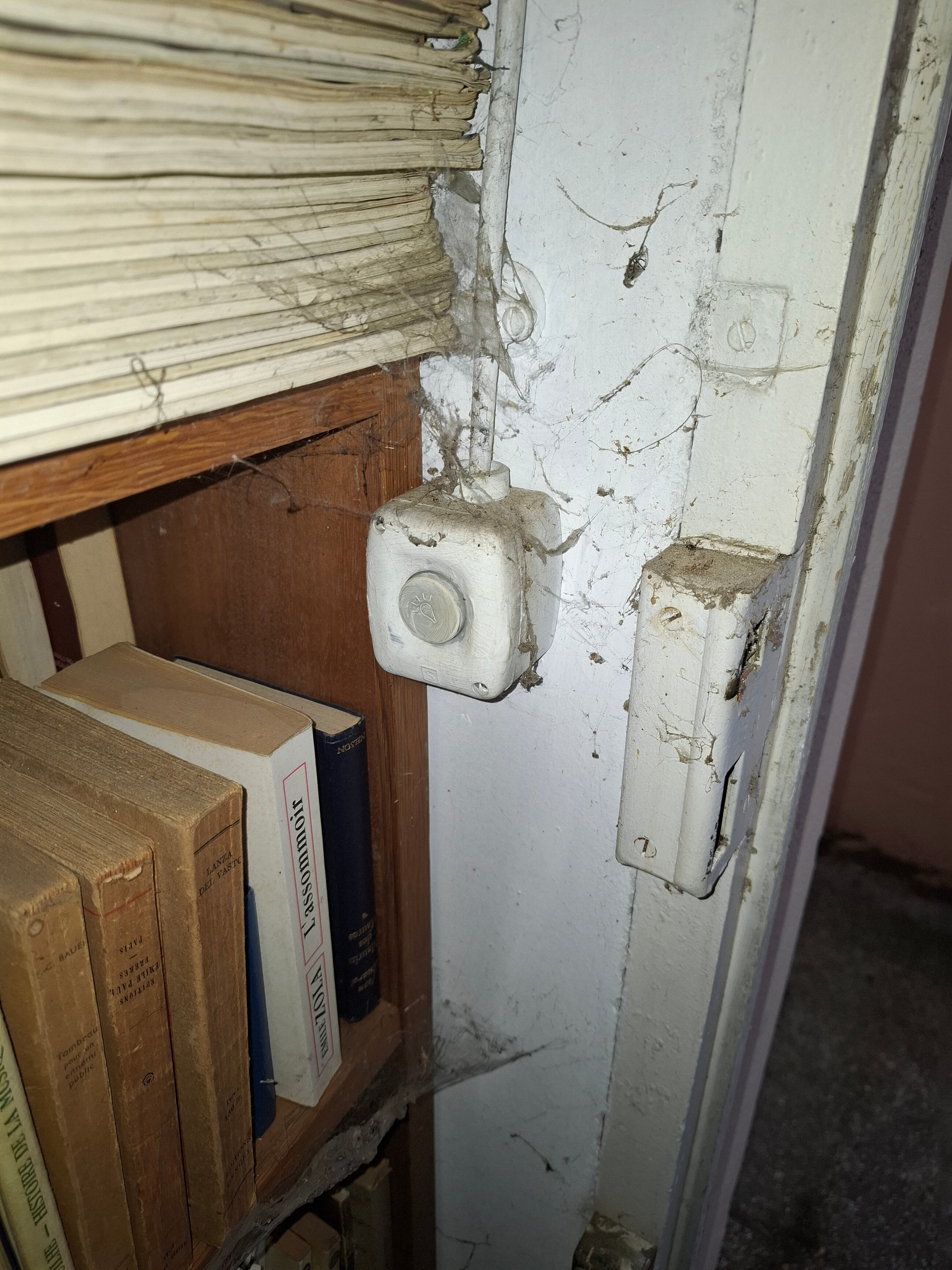

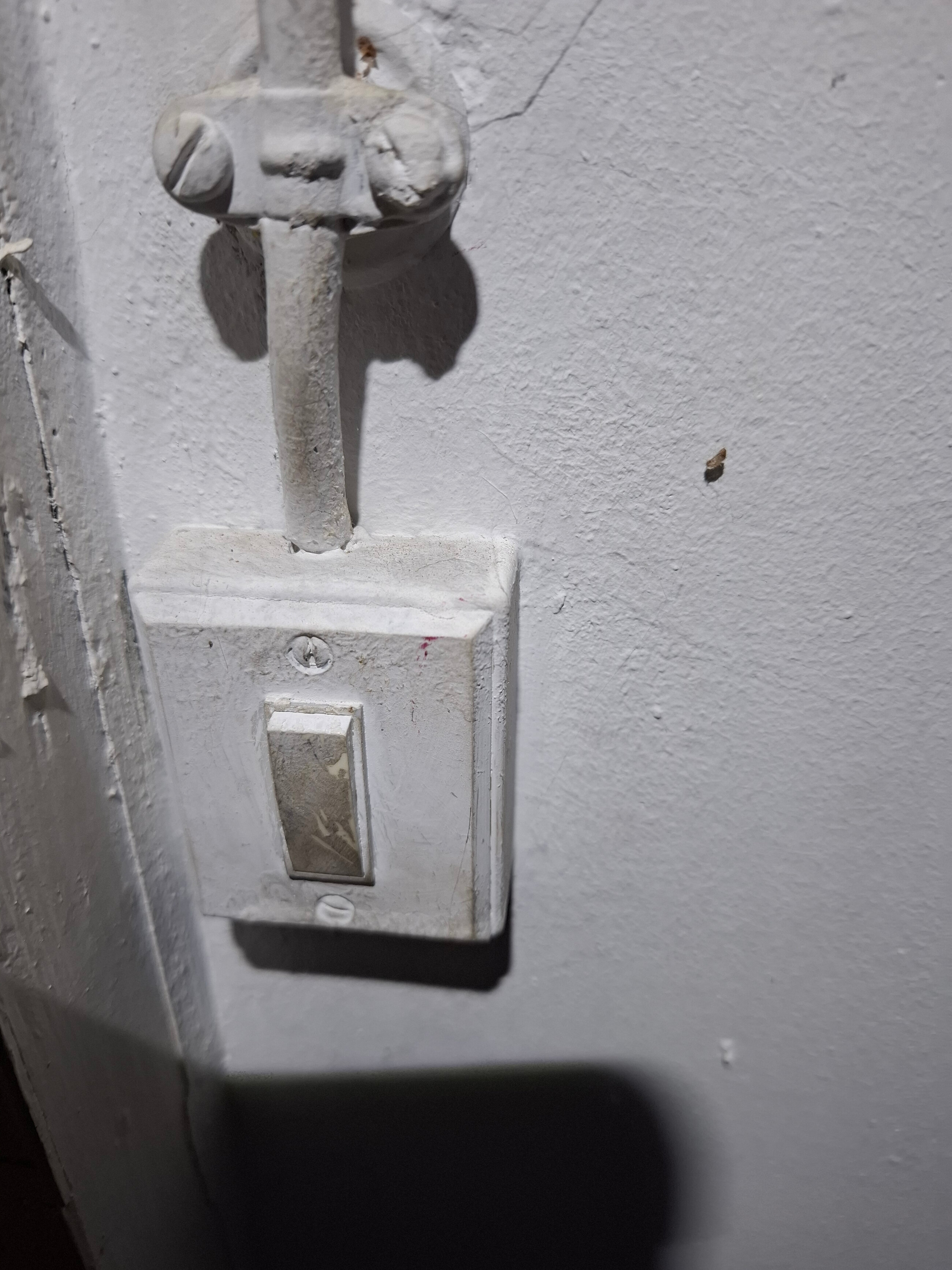

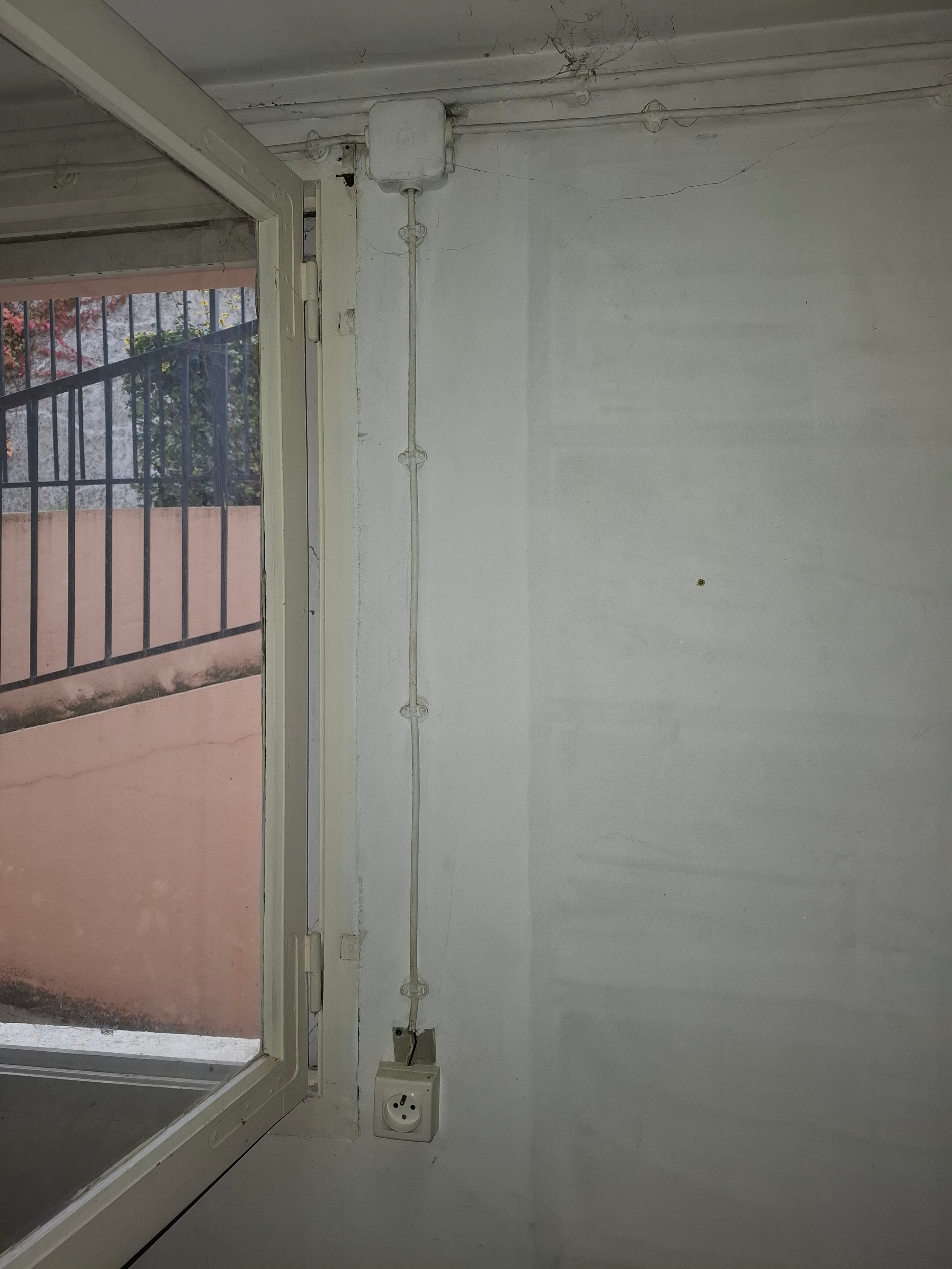

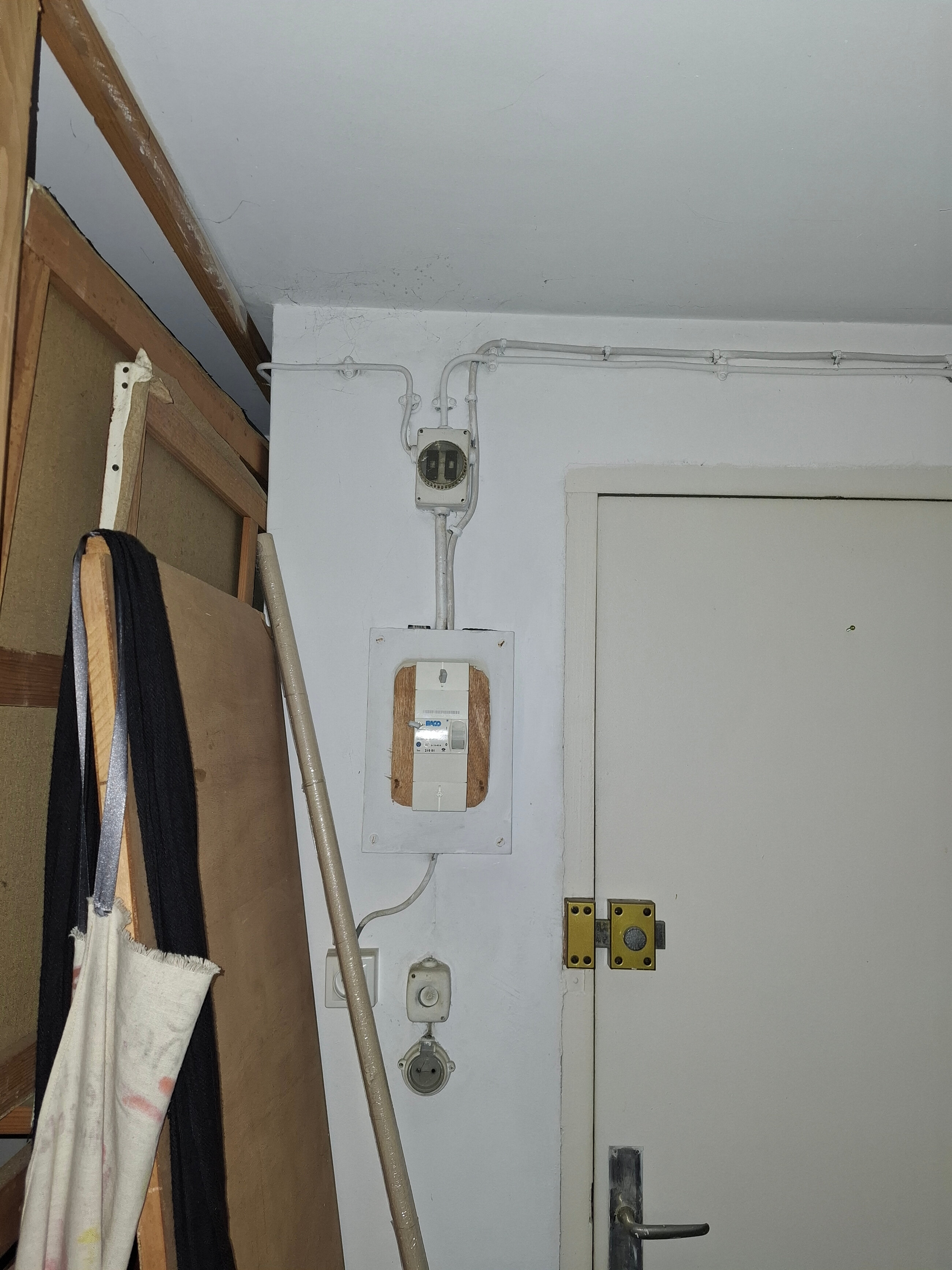

Installation électrique d’un local en sous sol, plus d’abonnement depuis longtemps.
Il y a une petite boîte avec seulement deux fusibles, et pas de différentiel. Il y a un radiateur électrique dont le câble d’alimentation part directement de la planche du disjoncteur sans passer par un fusible. C’est aussi le cas de la prise située en dessous du disjoncteur et peut-etre de l’interrupteur.
L’immeuble date des années 60, et le disjoncteur a été changé au moins deux fois. J’ai connu une époque ou l’allumage se faisait en tournant un bouton

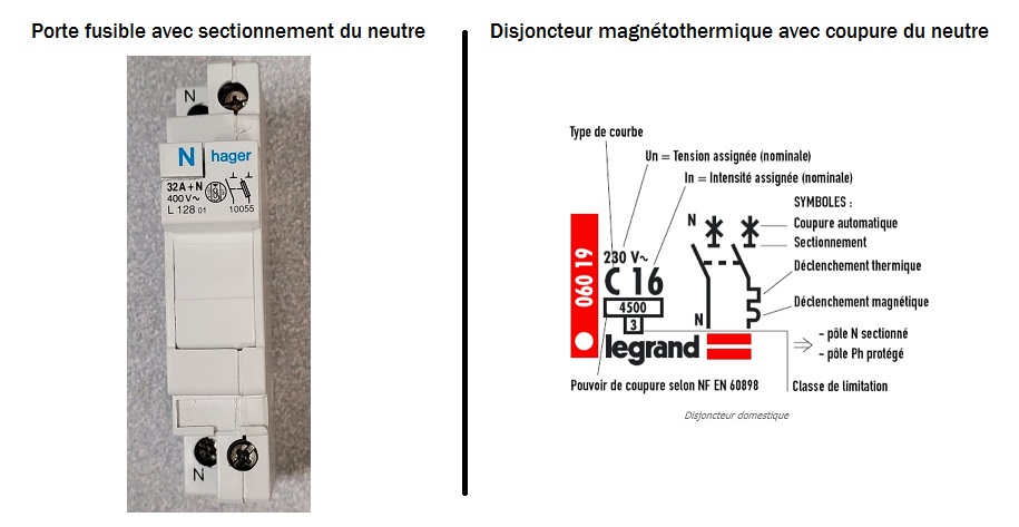

Au sujet des fusibles il existe également des portes fusible qui sectionnent le neutre quand on les ouvre (voir image ci-dessous)
Lors d’une intervention sur une installation ces dispositifs permettent de travailler en sécurité en coupant les deux pôles.
Avant que la norme instaure une obligation de couper les deux pôles on trouvait des disjoncteurs et des portes fusibles sans sectionnement du neutre.
