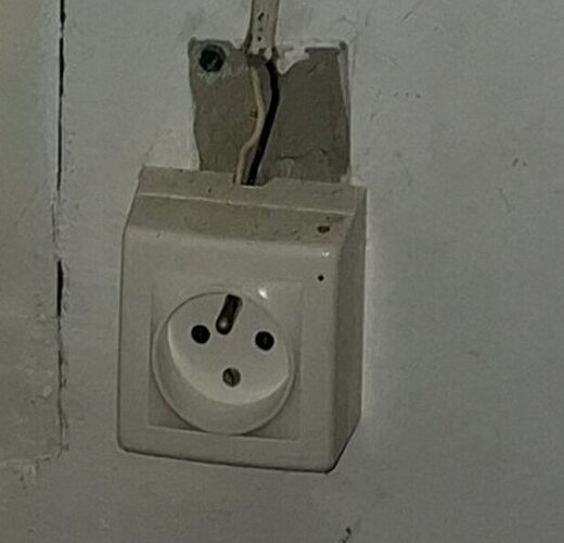

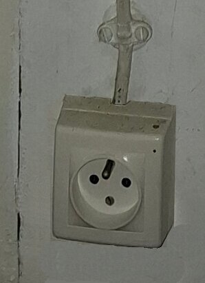

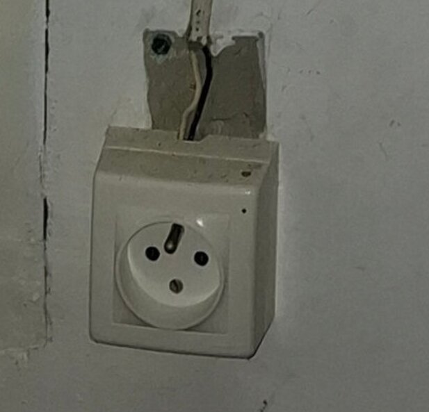

Sinon, que pensez-vous de l’installation dont j’ai envoyé les photos ?
Prise avec terre et pas de fil de terre?
Couleur de fils qui ne corespondent à rien…
…et fils dégainés bien avant la prise !
Horrible bricolage :enraged_face:
Visiblement la prise a été changée et pas remise à la place de l’autre !
A son emplacement initial cette prise devait gêner l’ouverture de la fenêtre.

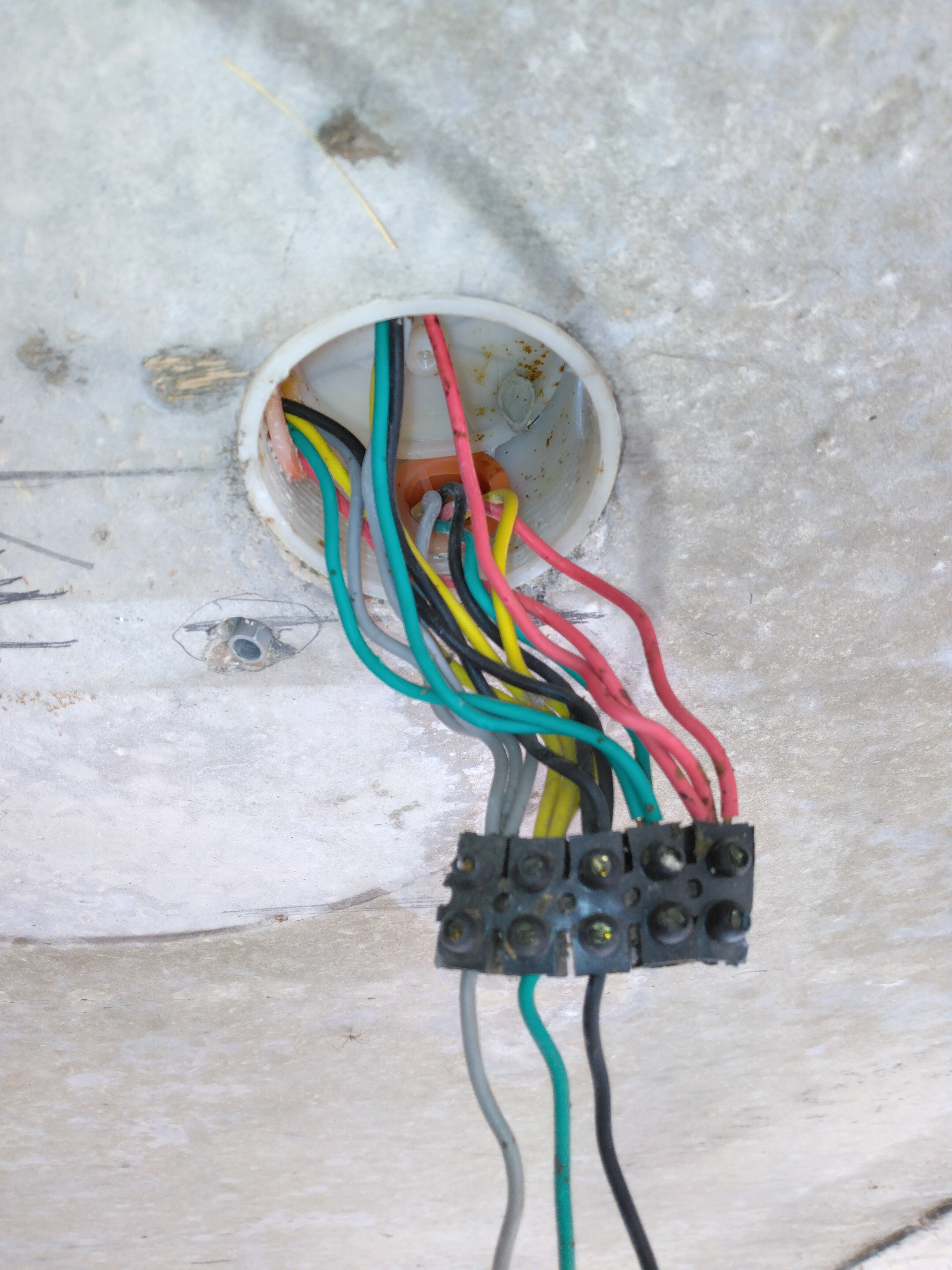

Les couleurs correspondent tout à fait à celles des fils des câbles des années 60 (et accessoirement à celles des câbles américains).
Les installations de cette époque sont parfois pleines de belles couleurs et à la fois un peu déroutantes comme sur la photo ci-dessous. :slightly_smiling_face:
Je précise que ce n’est pas moi qui ai fait l’installation ni installé cette prise.
Pour ma part, ce qui m’intrigue le plus, ce sont ces câbles qui ne passent pas par les fusibles, notamment celui alimentant un convecteur. Ça voudrait dire que ce convecteur n’est protégé que par le disjoncteur abonné? :thinking:
Je pense surtout que la nouvelle prise ne pouvait pas utiliser les fixations de l’ancienne. Elle n’a pas non plus été conçu pour des fils arrivants dans un « tuyaux ». De nos jours, je ne sais pas si il existe des prises pour ce genre d’installations en « tuyaux », à part les prises étanches.
Elle pouvait être posée ainsi
Son nouvel emplacement ne dégage pas davantage l’ouverture de la fenêtre sauf peut-être à éviter de casser la vitre :thinking:

Sur les photos, y’a pas de tube, c’est directement un cable fixé par des colliers atlas.
"Je pense surtout que la nouvelle prise ne pouvait pas utiliser les fixations de l’ancienne. "
N’importe quel électricien arrivera a fixer la nouvelle prise exactement ou était placée l’ancienne
« Elle n’a pas non plus été conçu pour des fils arrivants dans un « tuyaux ». De nos jours, je ne sais pas si il existe des prises pour ce genre d’installations en « tuyaux », à part les prises étanches. »
Je dois changer de lunettes, car je ne vois aucun « tuyau » ou tube avec un cable dedans.

Ah oui, je n’y avais pas pensé. Mais peut-être que lors de l’essais, le gros câble isolant ne rentrait pas dans la prise.
La remplacer par une sans terre, ou faire une vraie mise à la terre serait pas mal aussi.

Il ne t’aurait rien facturé (peut être son déplacement)
Un électricien « honnête » n’aurait pas fait le remplacement de la prise, car absence de fil de terre, laissant comme résultat de son intervention, une installation non aux normes qui serait de sa responsabilité.
Par contre un électricien « honnête » t’aurait fait gratuitement un état des lieux rapide et t’aurais indiqué ce qu’il est possible de faire en fonction de tes souhaits et de ton budget.
