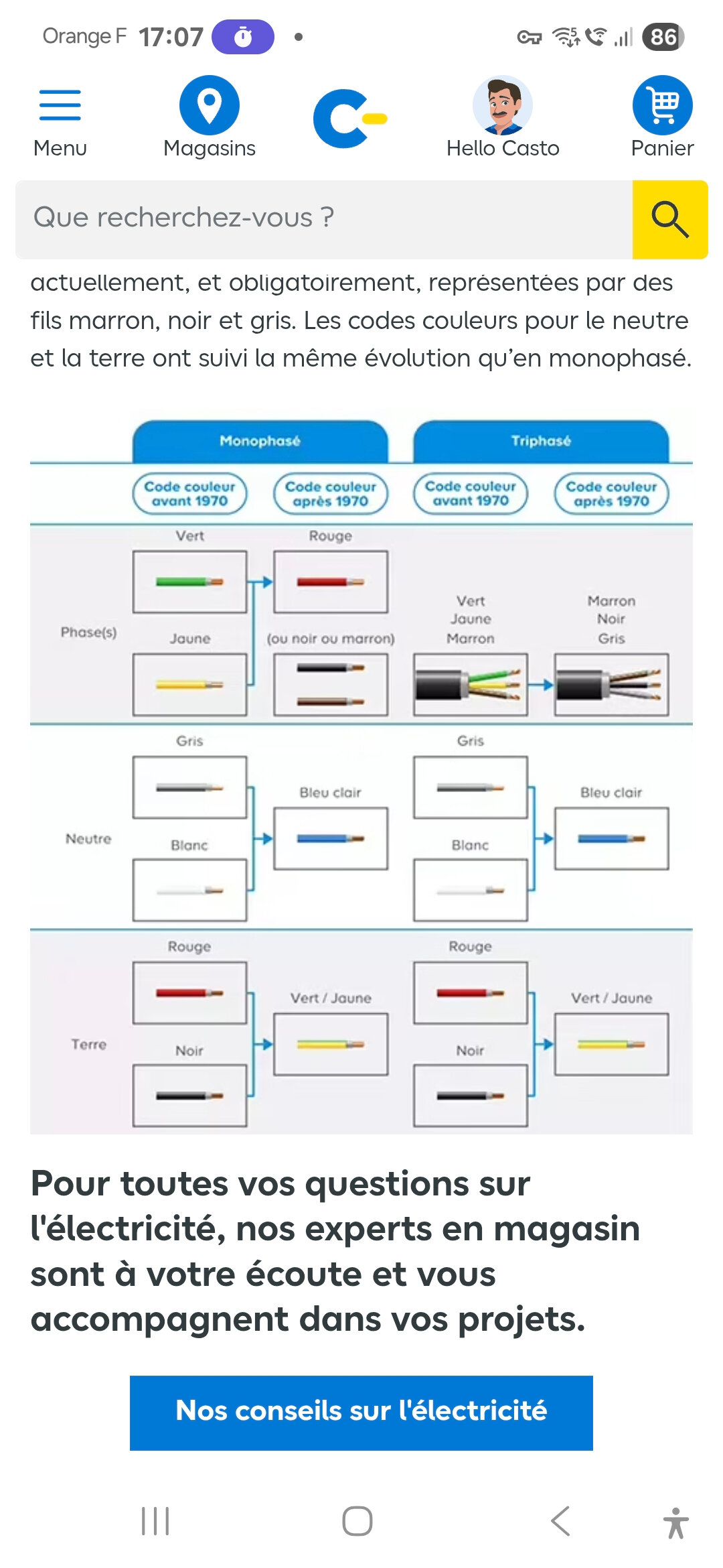

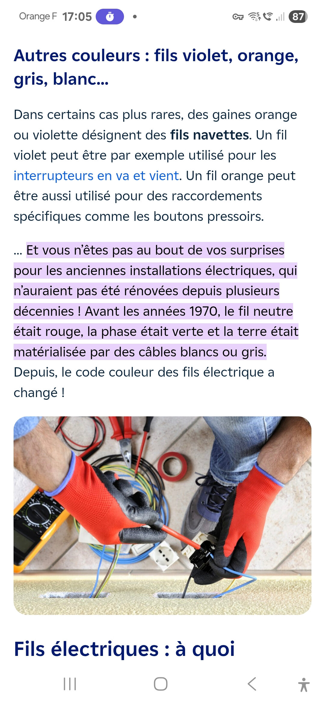

Bonjour, où avez-vous trouvé ces informations? Si je me fie à ce que j’ai trouvé, cette prise n’aurait que des neutres.
Au passage, Castorama ne donne pas les mêmes informations qu’Izi…
Simplement en ayant des vieux câbles et des cordons secteurs américains entre les mains.
D’accord, mais ce local se situe en France. Il était utilisé par mon grand père comme atelier de peinture. Il était d’origine américaine, mais je ne le vois pas faire lui même une installation électrique. Il est arrivé en France en 1948 ou 1949.
Le code actuel est simple : terre = vert/jaune, bleu = neutre, toutes les autres couleurs pour la phase (blanc, violet, jaune, rouge, marron, noir, gris, orange, pour celles que je vois régulièrement dans des armoires ou autres équipements). Et pour un câble tri, marron, noir gris dans cet ordre pour L1, L2, L3.
Je le sais ça. Moi c’est ce qu’il y avait avant qui m’intéresse.
