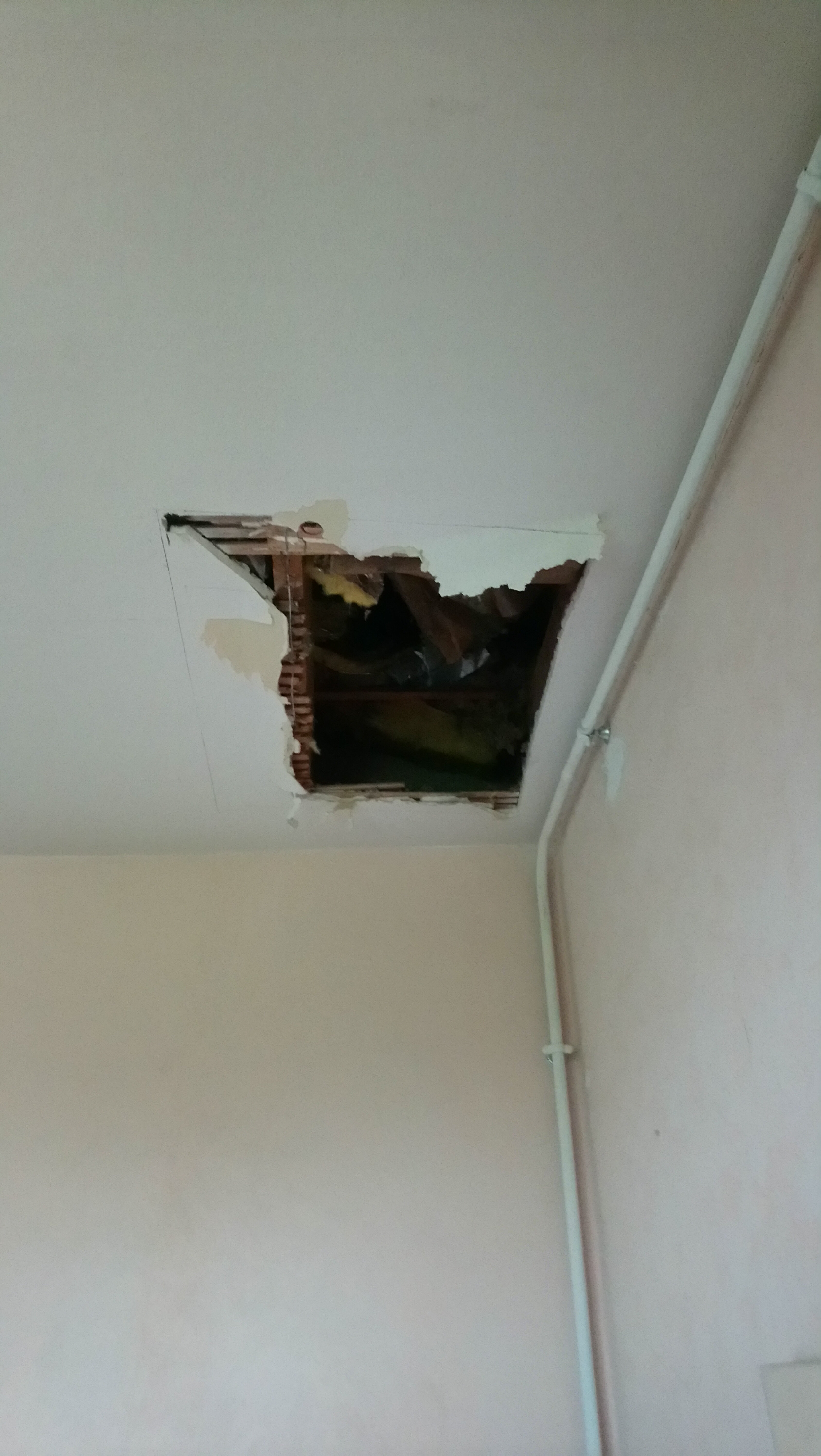

Et pour finir:
Tentative complètement ratée de créer une trappe d’accès aux combles situés au dessus de la salle de bain à la scie sauteuse. Entre les lamelles de bois du bacula tenant avec des fils de fers entrelacés et les solives moins espacées que prévu, l’opération pour placer la VMC et la boîte de dérivation de combles à plutôt mal démarré. Heureusement, toute la partie WC et SDB sera entièrement refait dans deux à trois ans avec abattement des murs et faux plafond et recloisonnement des espaces. J’arrive également à passer dans le trou malgré sa largeur (on verra pour le matériel à monter). Enfin, la bonne surprise est qu’il y a de l’isolation dans cette partie ! Donc combi et masque pour travailler dedans !

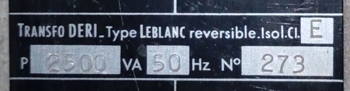

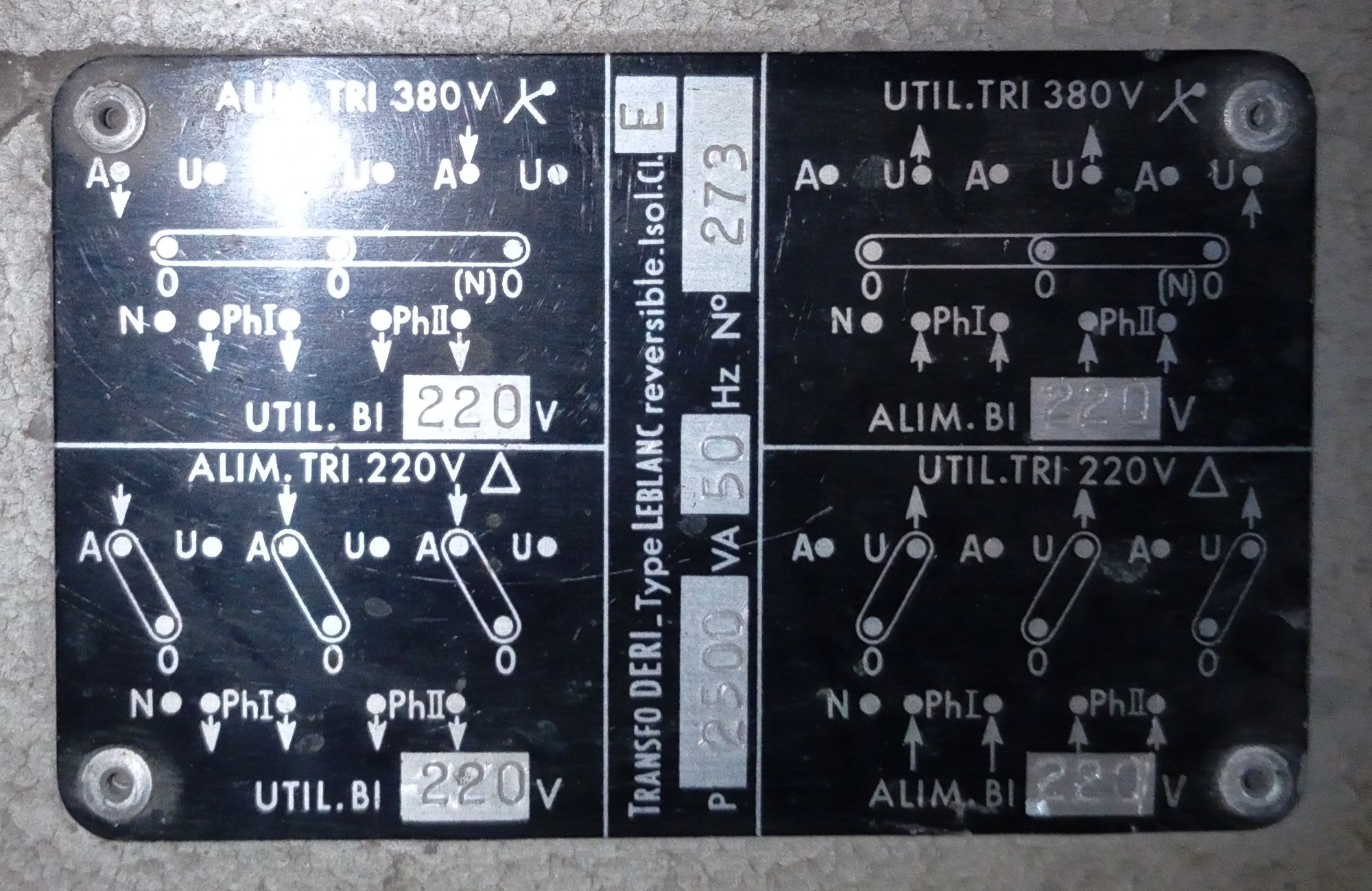

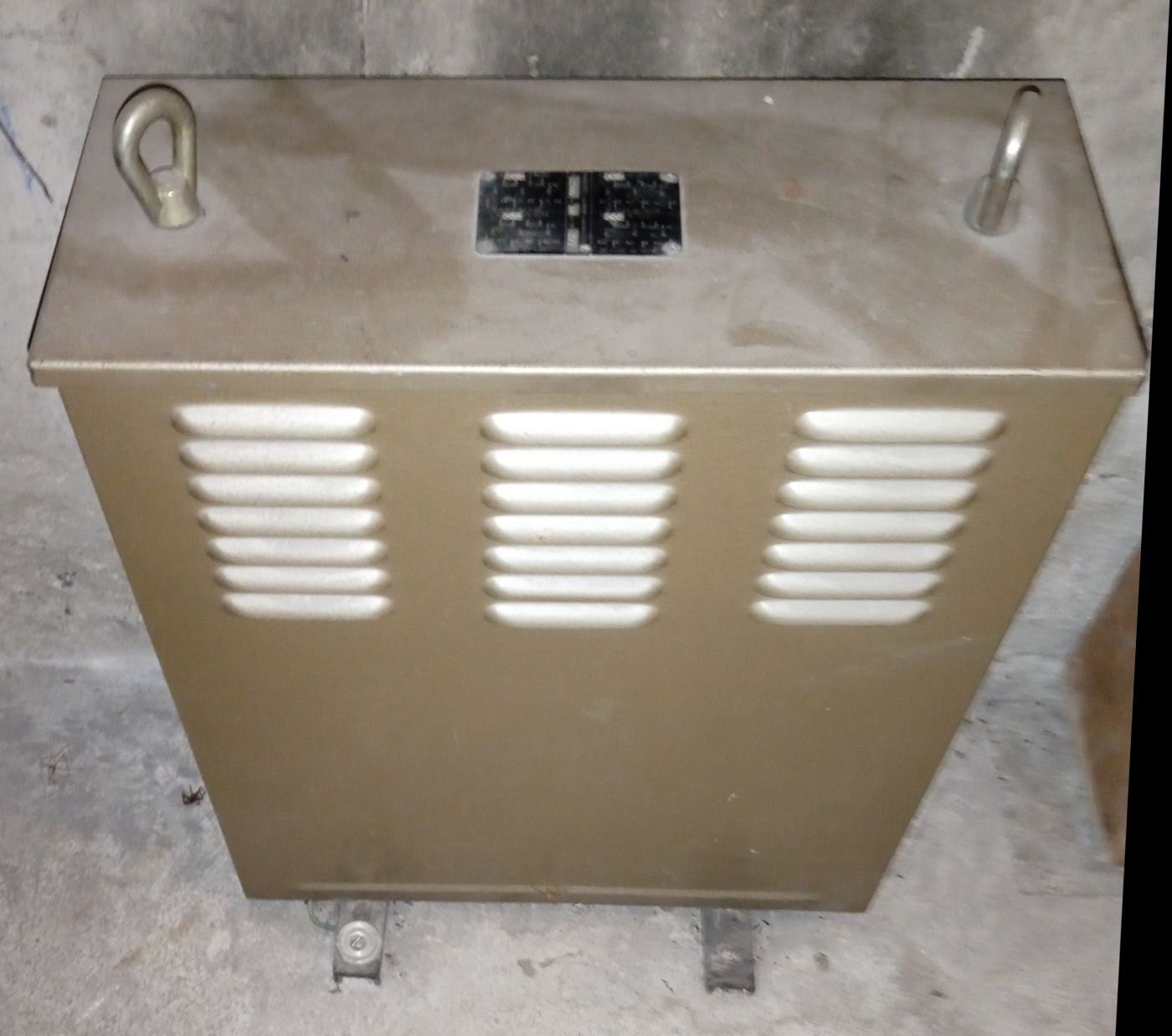

Pour alimenter la porte d’entrée du parking à moteur triphasé, un transfo DERI de 2,5 kVA permettant de fournir du triphasé à partir du diphasé (montage Leblanc) avait été installé dans le local électrique (que l’on n’appelait pas encore TGBT à l’époque).
Il est toujours là mais ne sert plus à rien depuis le passage au triphasé 220 / 380 au début des années 90.
Si cela intéresse quelqu’un, mais c’est du lourd ! :

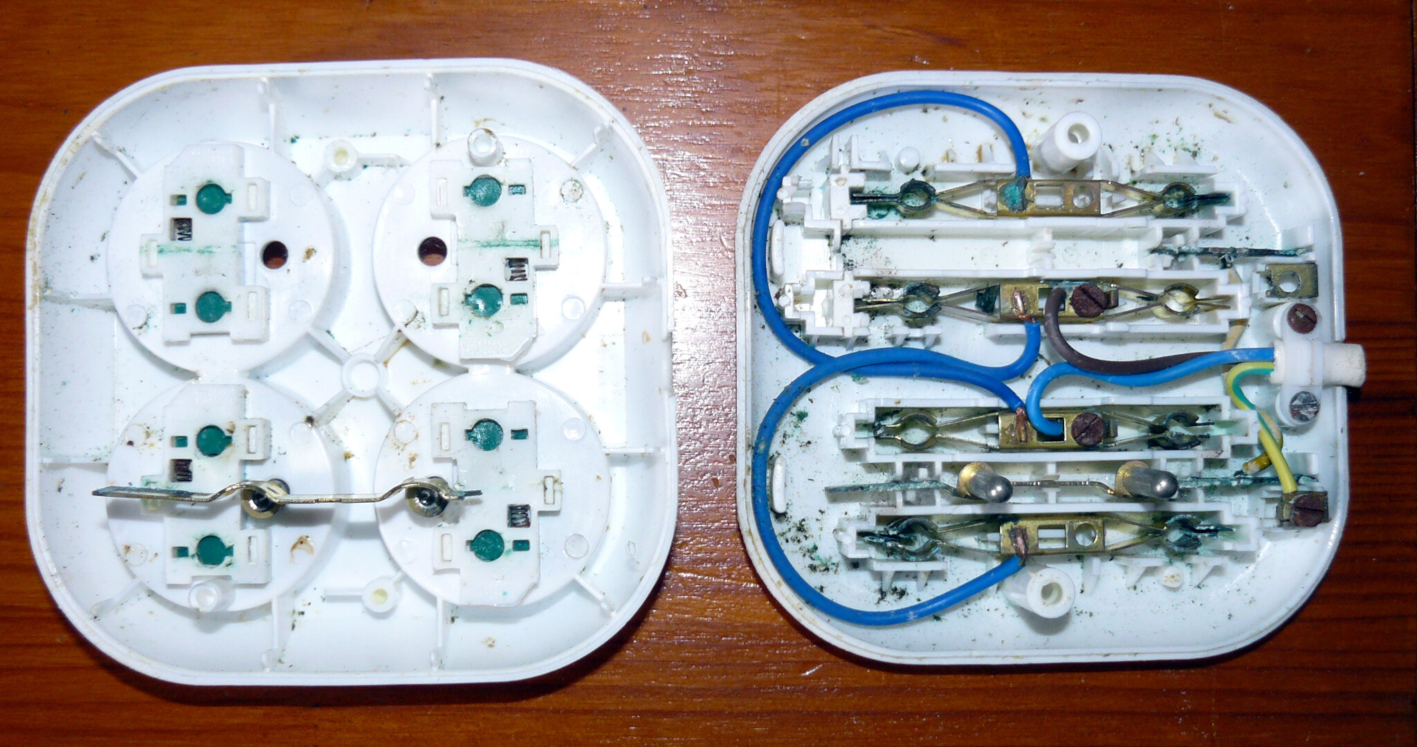

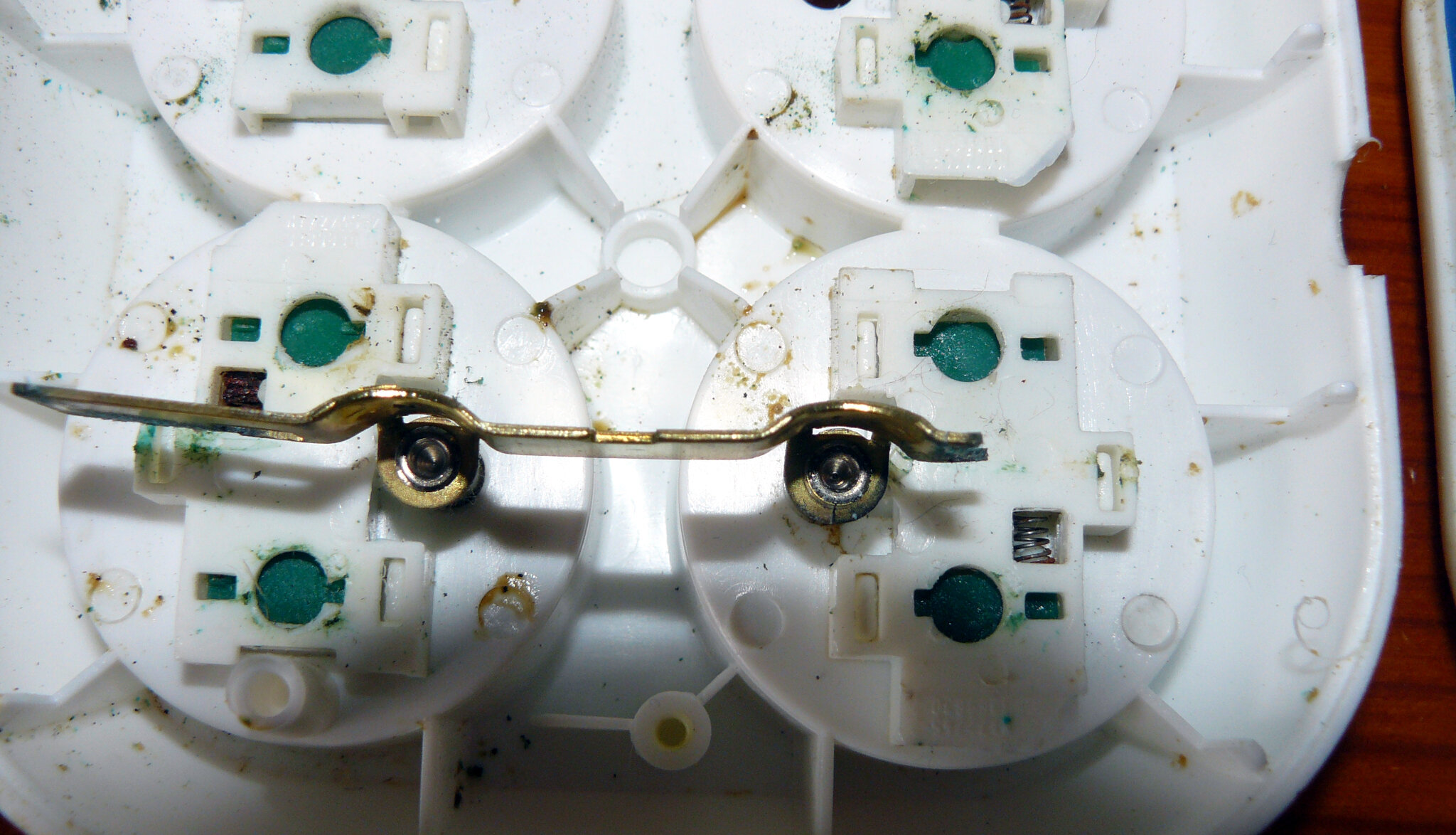

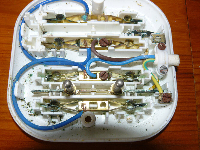

Ce n’est pas forcément le bon endroit pour mettre ce photos mais je n’ai pas trouvé mieux.
Mon fis me dit : c’est bizarre mais quand je branche mon chargeur sur cette multiprises (chez moi), ça fait un bruit bizarre. J’ai préféré tout débrancher.
J’ai ouvert la bête :
Terre coupée, oxydation partout, etc.
En guise d’illustration sur le danger des multiprises, même « normalisées ».
c’est parce les contacts sont en cochonium cuivré , et qu’elle a été stocké dans de mauvaises conditions d’humidité qui ont provoqué une corrosion allant jusqu’a la perforation et la rupture (et là, les normes ne peuvent rien quand a la mauvaise qualité du métal utilisé ni quand aux négligences de l’usager ! )
Les normes concernant les prises électriques définissent des sections, des intensités admissibles, des isolations adéquates , et des caractéristiques dimensionnelles pour que les fiches se montent dans les socles ( mais rien qui puisse contrer ça !)
On trouve hélas encore, notamment dans les G S A , des cordons d’alim ou de H.P , ou du petit appareillage genre multiprises, prolongateur sur dévidoir, inter olive ou douilles de lampe de chevet , dont les contacts ou les brins du fil sont fait de n’importe quel métal “pourrave” revétu d’un fin placage de cuivre ou de laiton pour “faire illusion” ! (C’étais une pratique courante en électricité durant la 2 eme guerre mondiale …Et, hélas, elle subsiste encore !)
Bon, je n’ai pas encore pris l’habitude de prendre ma douche avec des multiprises en pendentif.
Blague à part. Ça fait des années qu’elle se trouve dans une pièce a priori pas humide (une chambre). Quant à savoir où elle a pu être stockée dans sa vie avant de se retrouver là, bien malin qui peut savoir.
Mais je pense qu’à la base, le problème principal vient de là :
Il en est de même pour les câbles coaxiaux de réception TV qui même avec une référence normalisée peuvent être en "cochonium cuivré " et après les gens se plaignent d’une mauvaise réception …:frowning:
