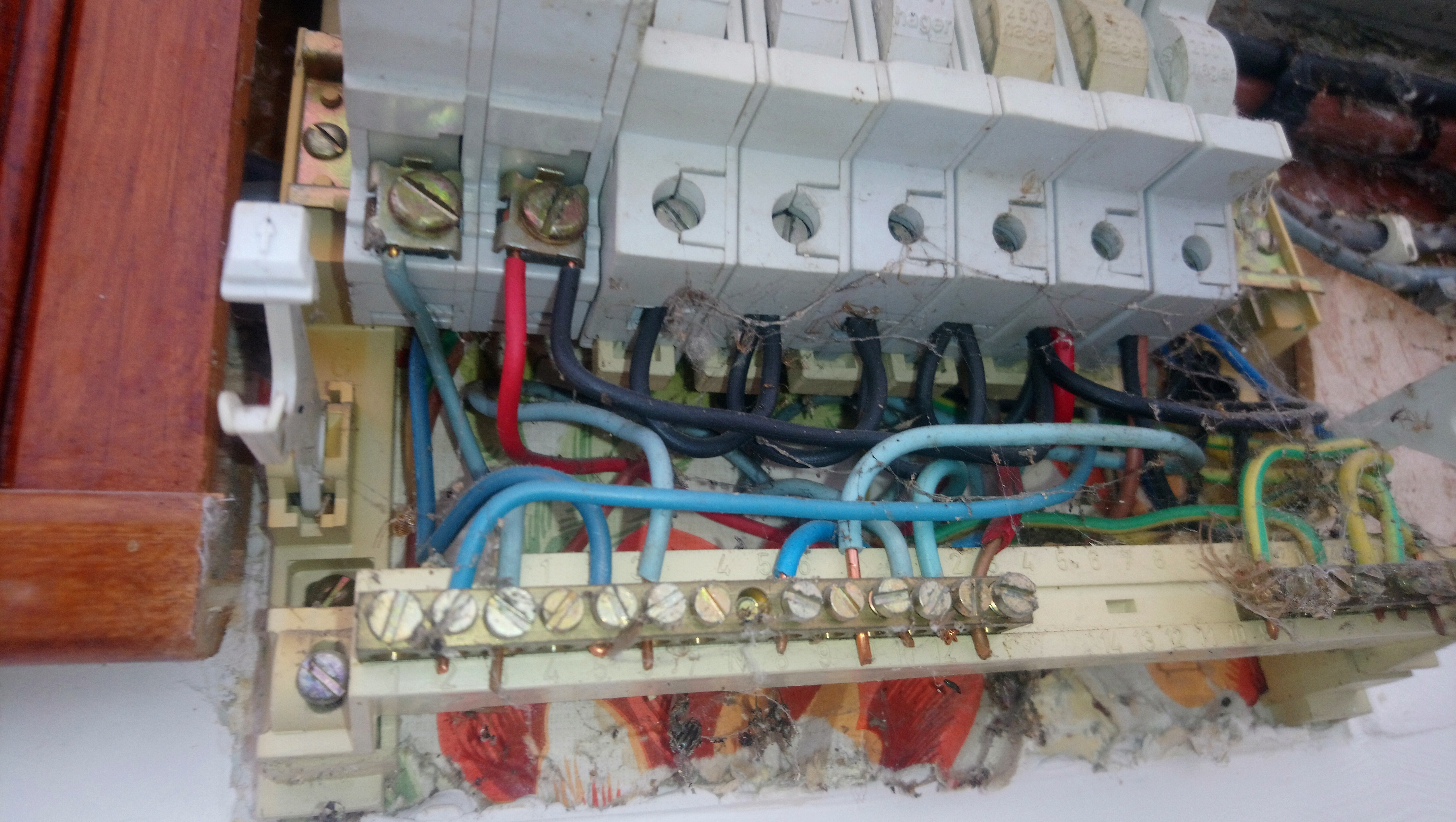

J’ai déjà commencé par nettoyer l’installation de tout les ajouts faits à l’arrache et sécurisé certains branchements et dérivation. Il y a eu de sacrés flash dans certains appareillages, une prise en porcelaine façon 1930 a littéralement laissé sa marque sur la plinthe. Beaucoup de ces prises rajoutées étaient d’ailleurs littéralement plus vieilles que l’installation de base. Tout était en fil souple 0,75mm2 cloués à l’arrache avec des cavaliers ou clous recourbé, ou qui passait sous les moquettes ou seuils de porte métalliques au niveau des portes. Rien n’était correctement serré et ne demandait qu’à se détacher, et pourtant aucune trace de brûlé ou de début de feu !
L’ensemble des fusibles dans les prises et interrupteurs a été vérifié: la quasi totalité avait été remplacé par des brins de cuivre de câble souple ou de téléphone. Je les ais donc refait avec du fil fusible de 3 ou 4A pour les interrupteurs, et du 10A pour les prises. Bien que sous baguette, les fils sont déjà à isolant plastique avec déjà la phase en rouge et les neutres en bleus pour les prises. Par contre, les retours de lampes ou navettes sont en jaune ou en vert et les neutres des points d’éclairage en blanc. Il ne reste qu’une seule prise sans protection individuelle sous les interrupteurs de la cuisine (et elle restera en l’état le temps des travaux…)

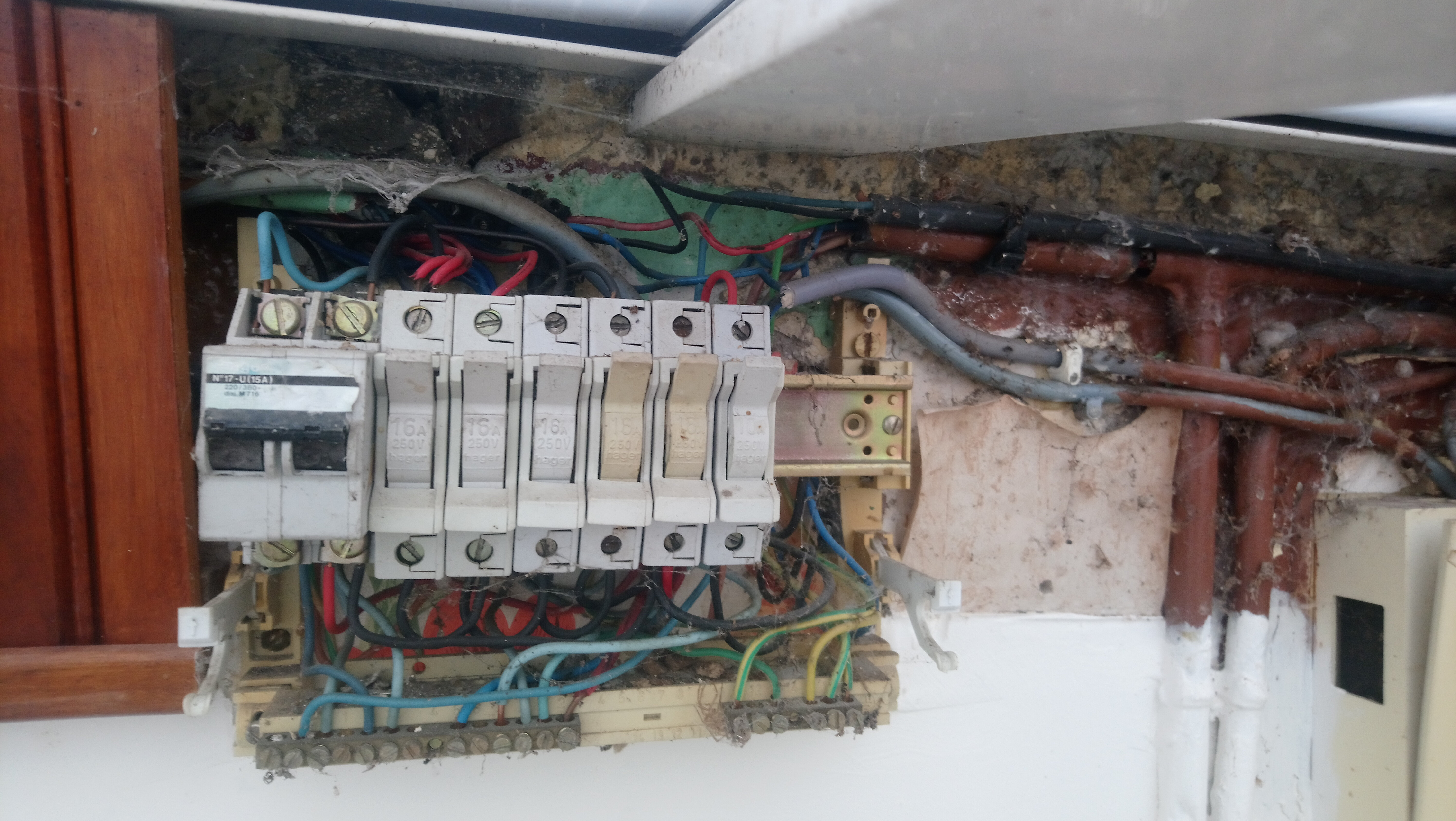

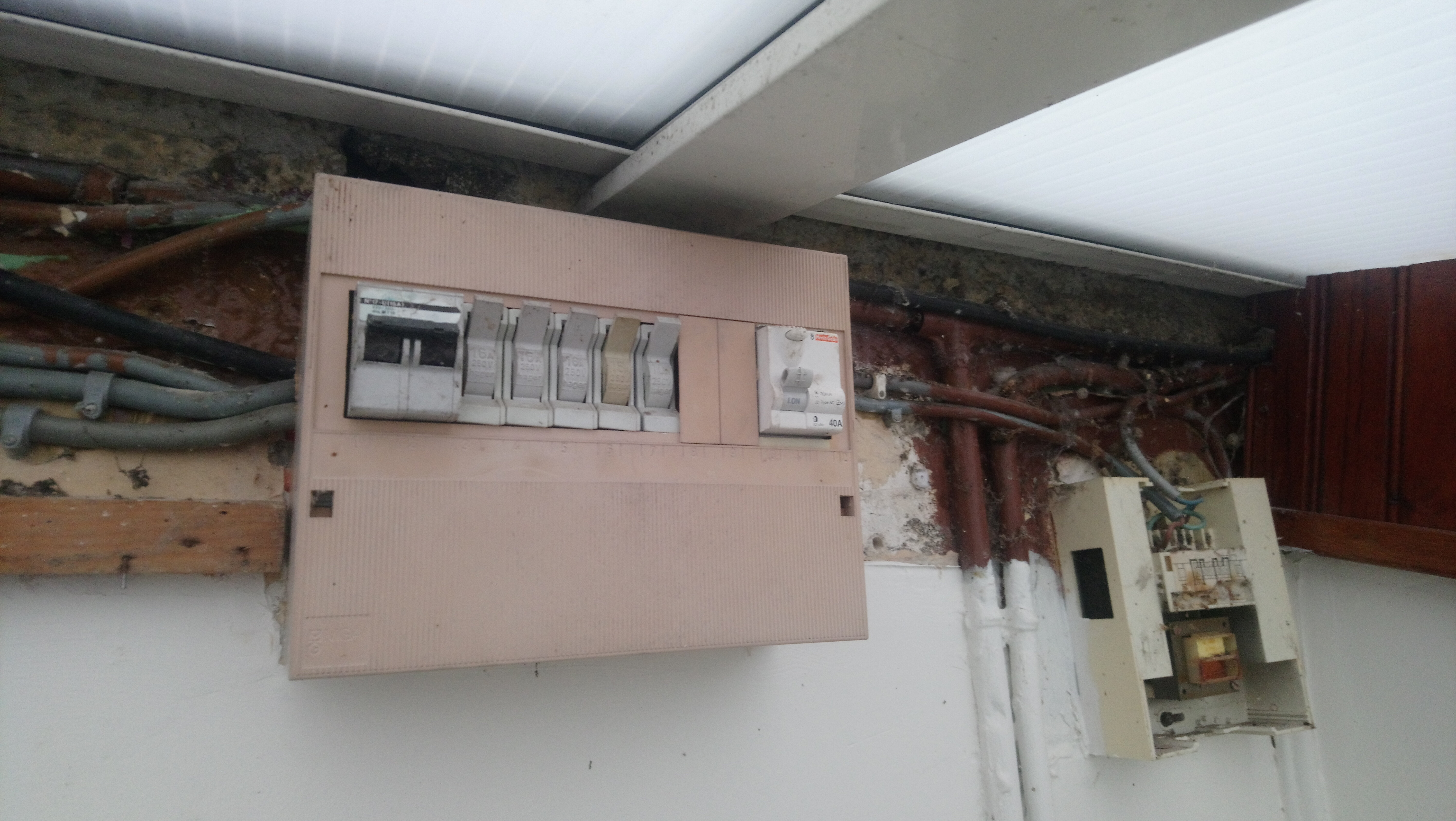

J’ai aussi ouvert le petit tableau de la véranda (et sauté la frisette qui masquait la misère…)
Sans surprise, c’était très moche dedans :rofl::rofl::rofl:
Par contre, c’est bien la première fois que je vois des porte fusibles alimentés par le bas (pontets noirs). J’imagine que vu l’accessibilité du coffret collé au plafond de la véranda, c’était plus facile de câbler d’abord en volant chaque porte fusible départ en haut, puis de les clipser au rail DIN avant de terminer par les pontets d’alimentation…
J’ai donc repris les deux alims en 4mm2 en rouges pour attaquer un différentiel 40A/30mA de récupération mais fonctionnel et testé, puis réalimenté le reste avec deux fils de 6mm2. Tous les serrages ont été vérifiés et repris si nécessaire, ainsi que le sens phase/neutre car j’avais des doutes sur une possible inversion avec deux fils d’alimentation de la même couleur…
A ma grande surprise, j’ai pu repiquer une grande partie de l’installation d’origine sous baguette en aval d’un porte-fusible 16A, car les principales dérivations étaient sous le tableau avec des dominos !
J’avais aussi un porte-fusible inutilisé car étrier cassé et que j’ai viré, ainsi que la sonnette raccordé par erreur en bas (et donc avant les fusibles, sans protection…) que j’ai tout simplement raccordé en haut sur un fusible 10A qui protège un éclairage extérieur.
Le remontage du capot et la remise sous tension s’est très bien passé:

Quand j’ai vu ces images, j’ai pensé à cette publication instagram. D’ailleurs, sur ce tableau électrique, j’ai du mal à voir ce qui pose autant problème. Probablement le fait que les disjoncteur sont prévus pour couper la phase et le neutre, et que seul le neutre y passe, sauf pour un, et qu’il semble y avoir moins de neutres que de phases, donc neutre commun.
Bonsoir Toto974,
Le 4eme et le 5eme porte fusible semble avoir bien chauffé vu le changement de couleur
Bonsoir @allo.guy !
-Le 4ème porte fusible alimente la prise du plan de travail + hotte + four + frigo encastré.
-Le 5ème, je l’ai enlevé lors de la pose du différentiel car inutilisé (borne dessus cassée)
Par curiosité, je récupérerai ce dernier dans la poubelle pour l’ouvrir et l’examiner…
Après, c’est peut-être juste le plastique qui a vieilli différemment car issus d’un lot différent. On devine au moins deux lots de porte-fusible 16A différents (les deux premiers à gauche avec vis plus larges que les autres de la rangée).

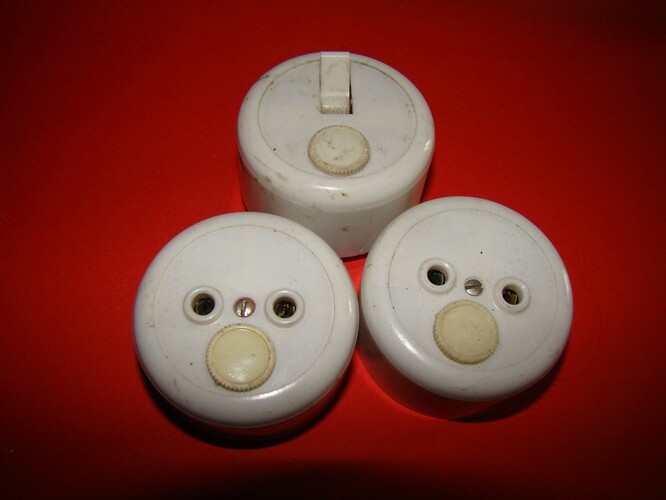

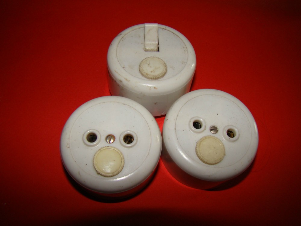

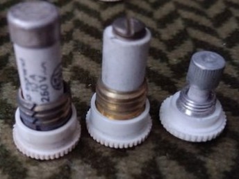

Pour les fusibles dans les interrupteurs et prises, ce sont des modèles rechargeables constitué d’un cylindre en céramique fendu en périphérie et avec deux vis à chaque extrémité. Le fil de plomb s’installe dans la fente et on fait un œillet à chaque extrémité autour des vis avant de serrer. On choisissait le calibre suivant ce qui était alimenté en aval (entre 2 et 10A généralement). Il a cependant existé des fusibles non rechargeables qui obligeait à remplacer l’ensemble fusible-capuchon dans la série Azur de Legrand par exemple, ou des capuchons creux recevant des cartouches fusibles normalisées d’un diamètre exotique. Mon modèle de fusible est au milieu sur cette photo:
Tout l’appareillage de l’installation d’origine est du modèle en photo:

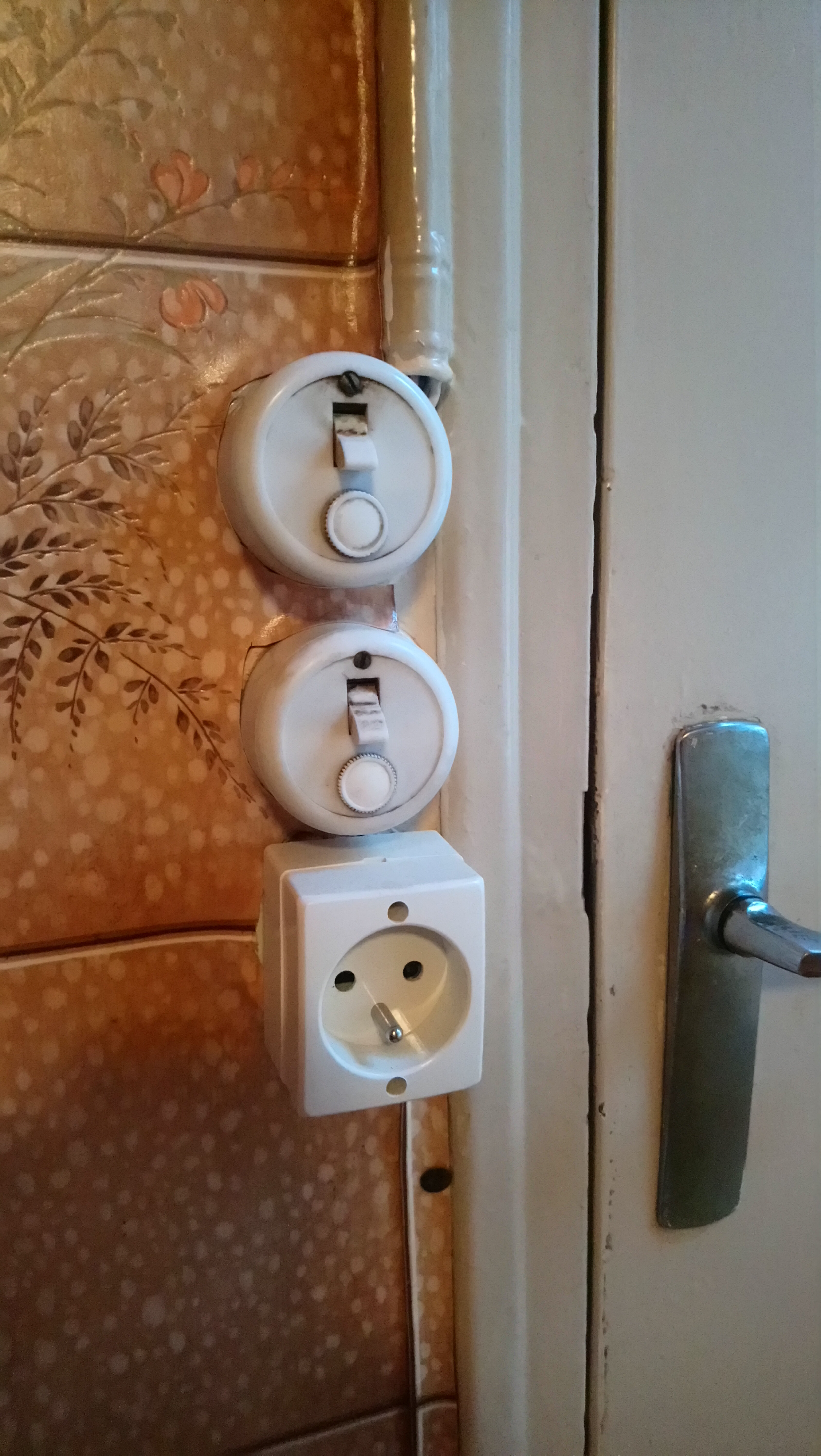

La seule ligne que je n’ai pas pu séparer et protéger individuellement correspond à la cuisine (cad les deux inter + la prise récente de la dernière photo). Je n’ai pas compris où était reprise son alim dans le tableau, toutefois elle est bien en aval du différentiel.
Les terres sur le tableau correspondent à la ligne alimentant la cuisine équipée, et les prises des dépendances ainsi que la chaudière au fioul. La prise ronde du lave-linge, bien qu’ayant une broche de terre, n’est pas raccordée. La terre générale se fait sous la baignoire par une canalisation d’eau en même temps que sa liaison équipotentielle, cependant comme la tuyauterie a été partiellement refaite en PVC/PER, cette mise à la terre n’existe plus…

Ce sont les interrupteurs et les prises de l’installation que tu as démonté et pris en photo?
Pour la partie de 1947/1948, c’était déjà des fils électriques en plastique à l’époque qui ne se sont pas dégradé?
Il n’y a pas de câbles tissus?

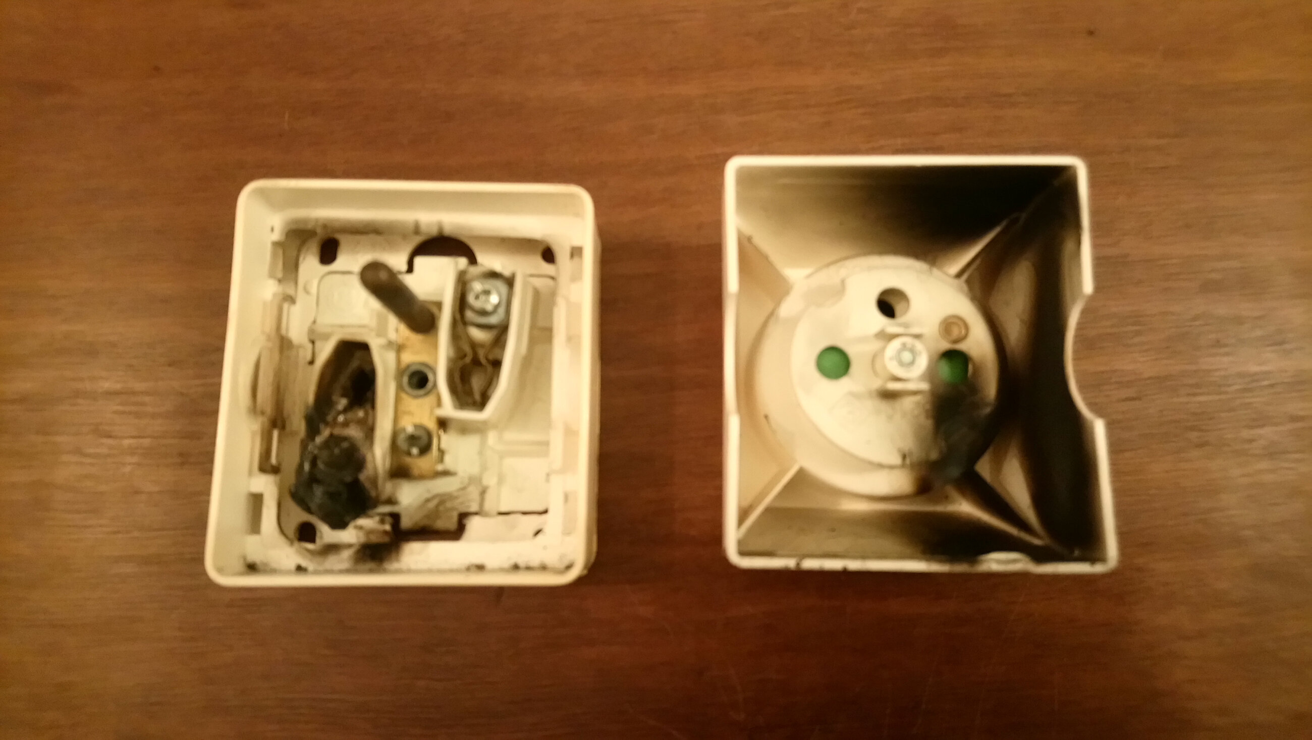

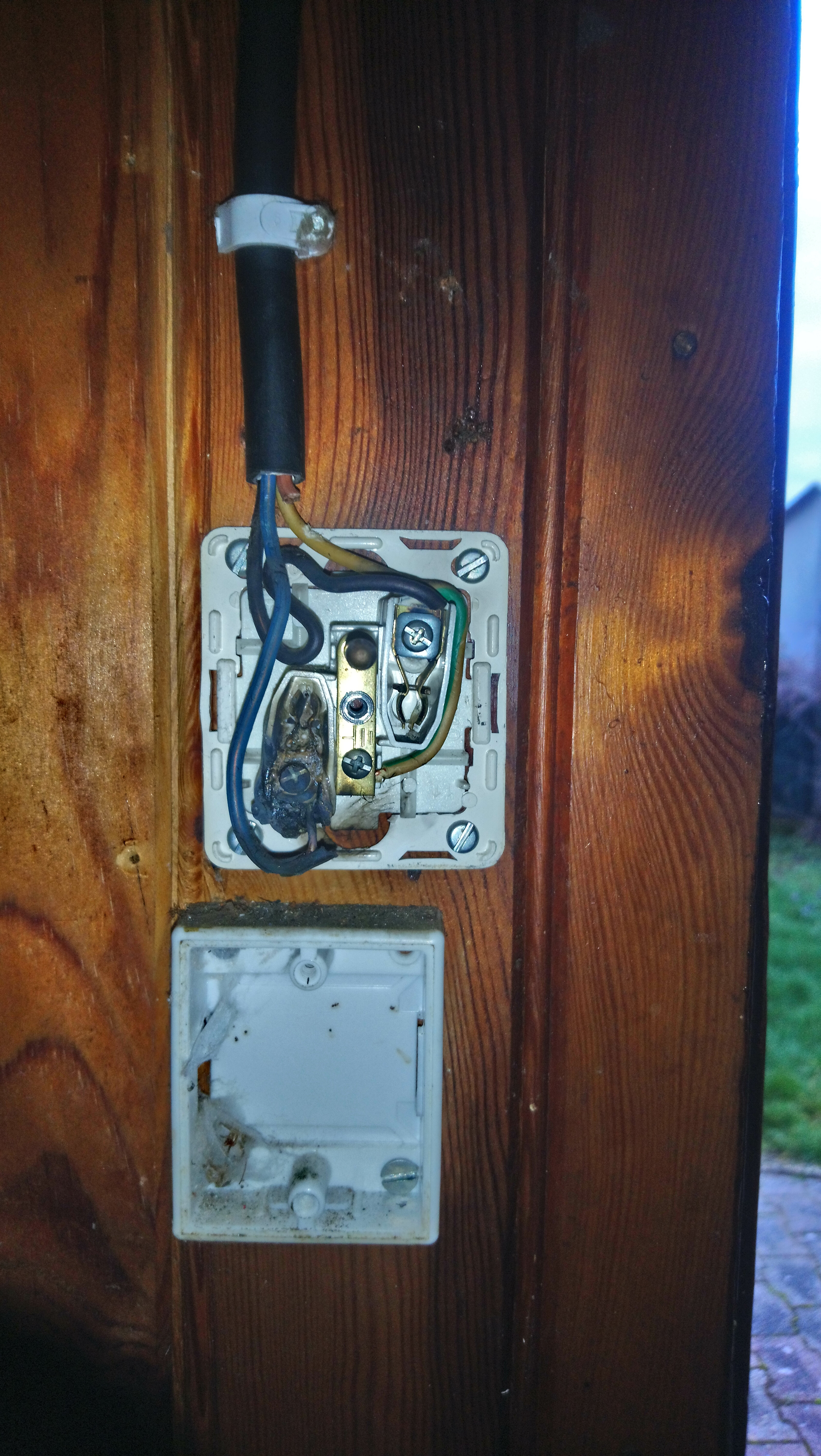

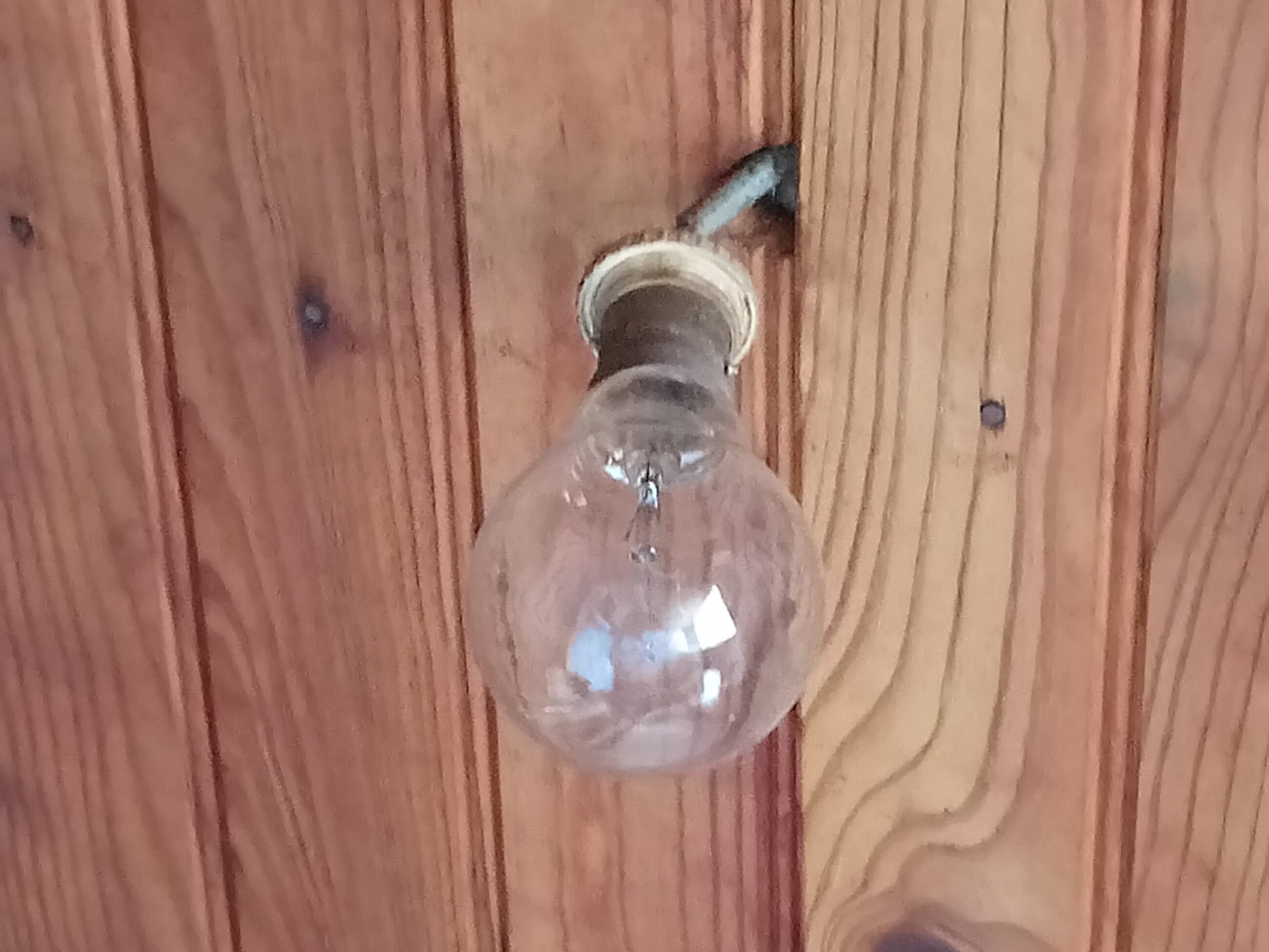

Aujourd’hui, bloqué en attendant du matériel, j’ai commencé les dépendances chez mon frangin. L’électricité, bien que pas aux normes (éclairage et prises sur la même ligne, câble souple de sonnette pour l’interrupteur), ne semblait pas présenter de grosses anomalies.
Du moins, semblait :scream::scream::scream::sob:
Quand on voit la prise vissée dans le lambris, ça fait peur par rapport au risque d’incendie évité de peu. Il a d’ailleurs un peu bruni là ou ça a chauffé. Je pense à un mauvais serrage du fil + utilisation prolongé d’un appareil assez puissant.
Il y a un autre truc que je prendrai en photo demain, extrêmement dangereux si on ne sait pas avant d’agir…

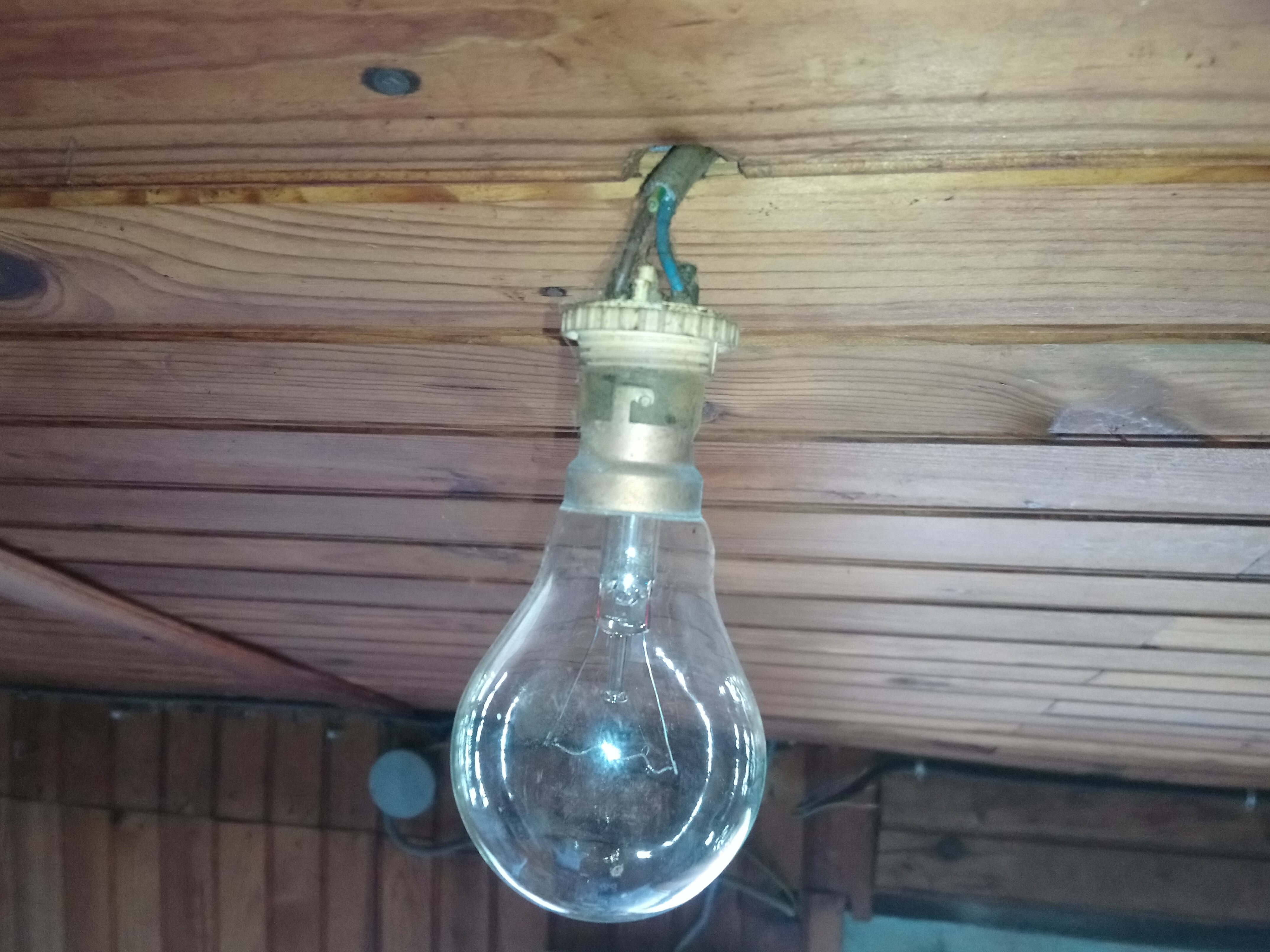

Photo du truc dangereux évoqué hier:

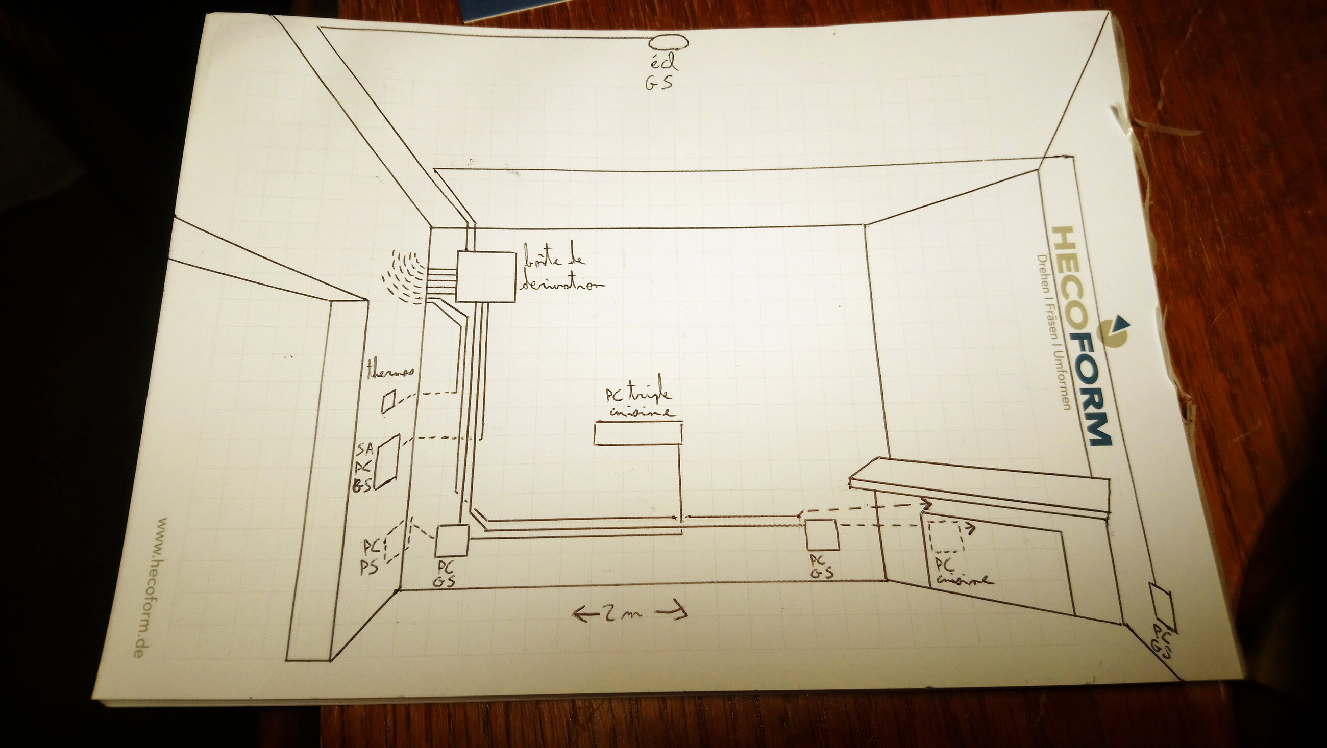

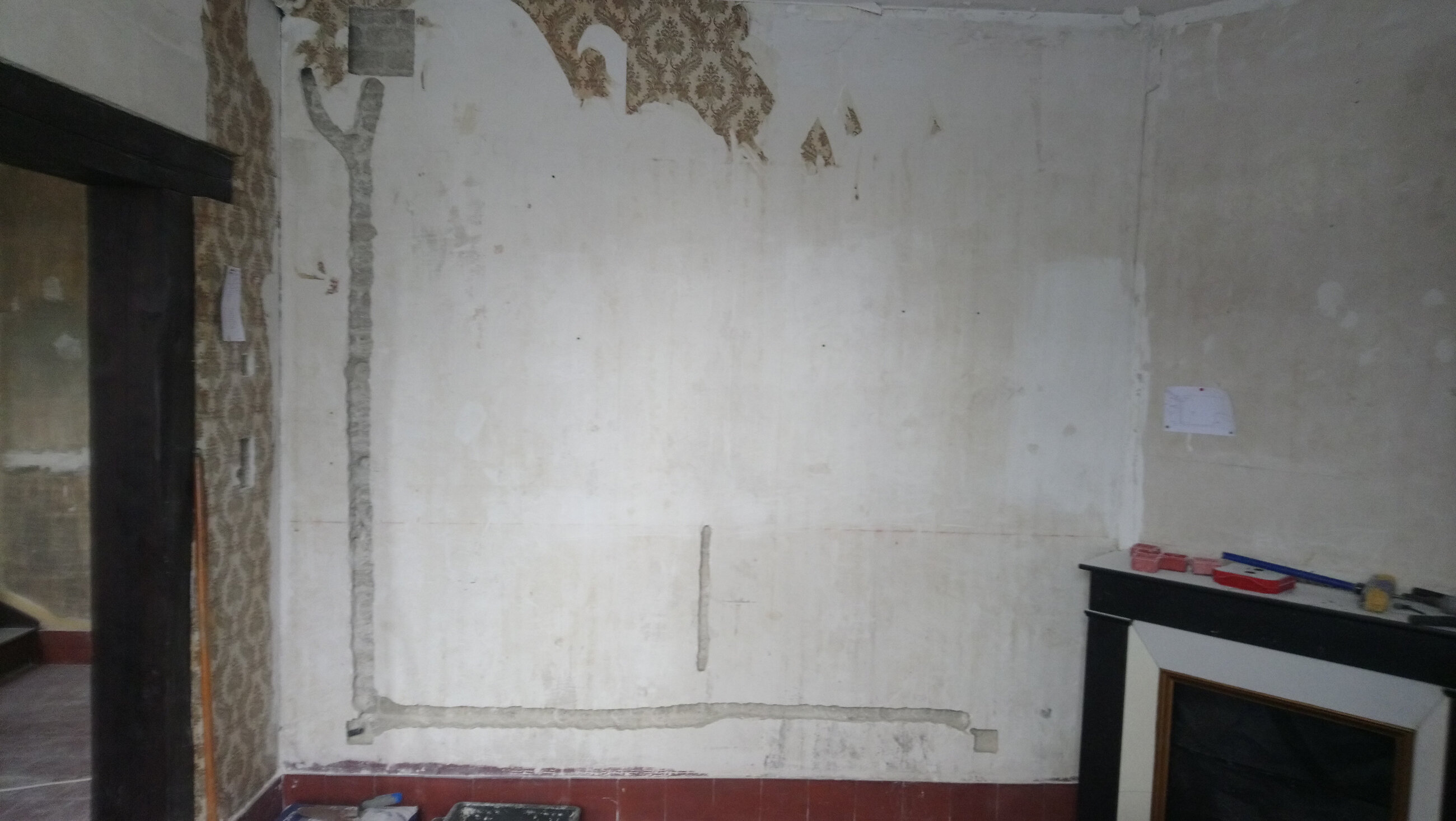

Au rez-de-chaussée, j’ai attaqué les aiguillages de gaines dans les plafonds bacula, et surtout les saignées dans l’unique mur de séparation du salon et de la cuisine:
Sans rainureuse, juste en perçant plusieurs trous alignés à la trépan. Avec en plus quelques aiguillages astucieux comme le thermostat et le combiné inter/prise à gauche dont les gaines passent dans les alvéoles des parpaing avant de rejoindre la saignée verticale via un trou dans l’épaisseur du mur.
Ou encore une prise située au dos du mur à l’emplacement de la cheminée, et dont la gaine passe en oblique dans l’épaisseur du mur sur presque un mètre après avoir percé à 16mm en faisant des va-et-vient pour passer une gaine de 20mm. Il a quand-même fallu deux tentatives pour arriver à destination:
Petit croquis pour comprendre:
Les pointillés représentent les lignes passant par des trous de forêt et non des saignées. Cette dernière fait pile deux mètres d’une prise à l’autre de la photo et dessin. Les boîtes côté « grand-séjour » servent également de boîtes de tirages, dans lesquelles circulent en traversant le fond les lignes « petit-séjour » et « cuisine », ce qui réduit le nombre de gaines à sceller. Seul le thermostat d’ambiance et la ligne 32A passent en direct pour rejoindre respectivement la chaudière et le tableau électrique. Tout le reste passe par la boîte en haut à gauche (trois lignes prises + une ligne éclairage) pour une moitié du rez-de-chaussée. Une seconde boîte de dérivation gère l’autre moitié (même philosophie mais avec quatres circuits prises spécialisés gros électroménager) et sera placée dans le plafond de la salle de bain à côté de la VMC, cette pièce étant adossée à la cuisine et d’un seul niveau avec un petit grenier…

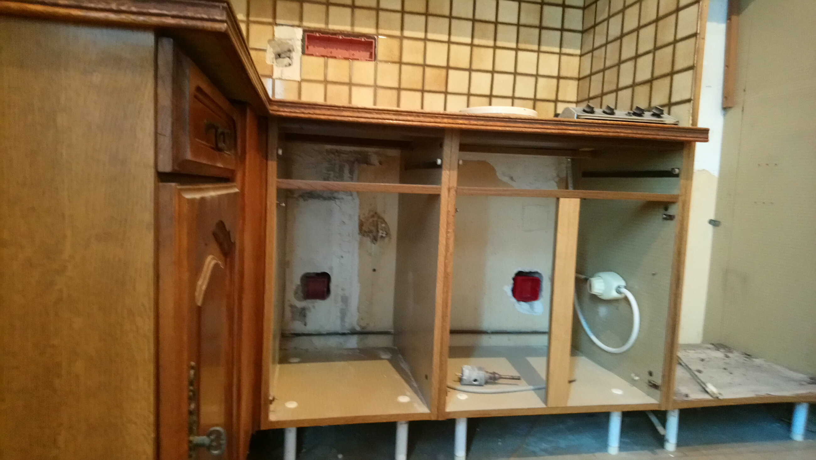

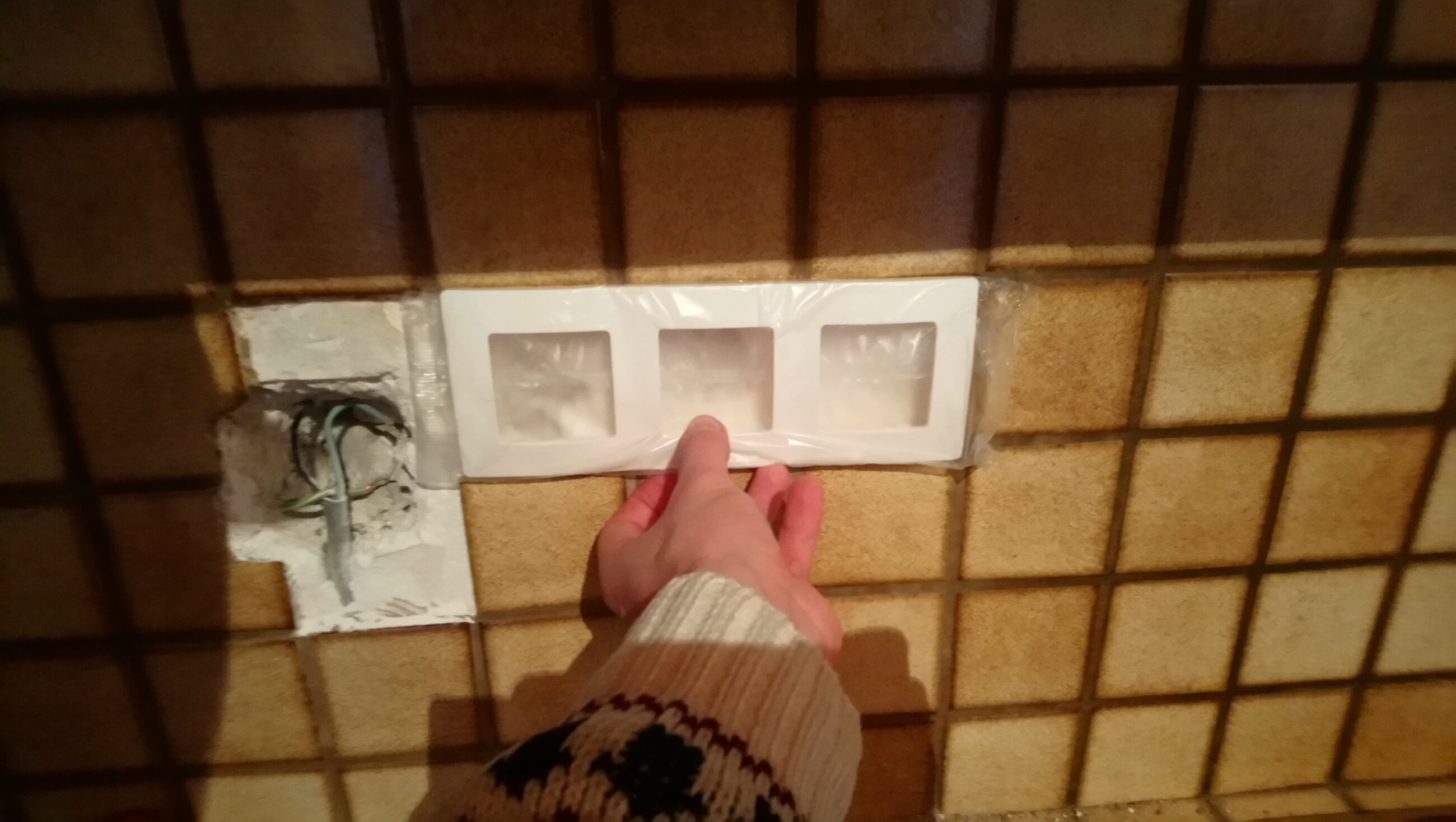

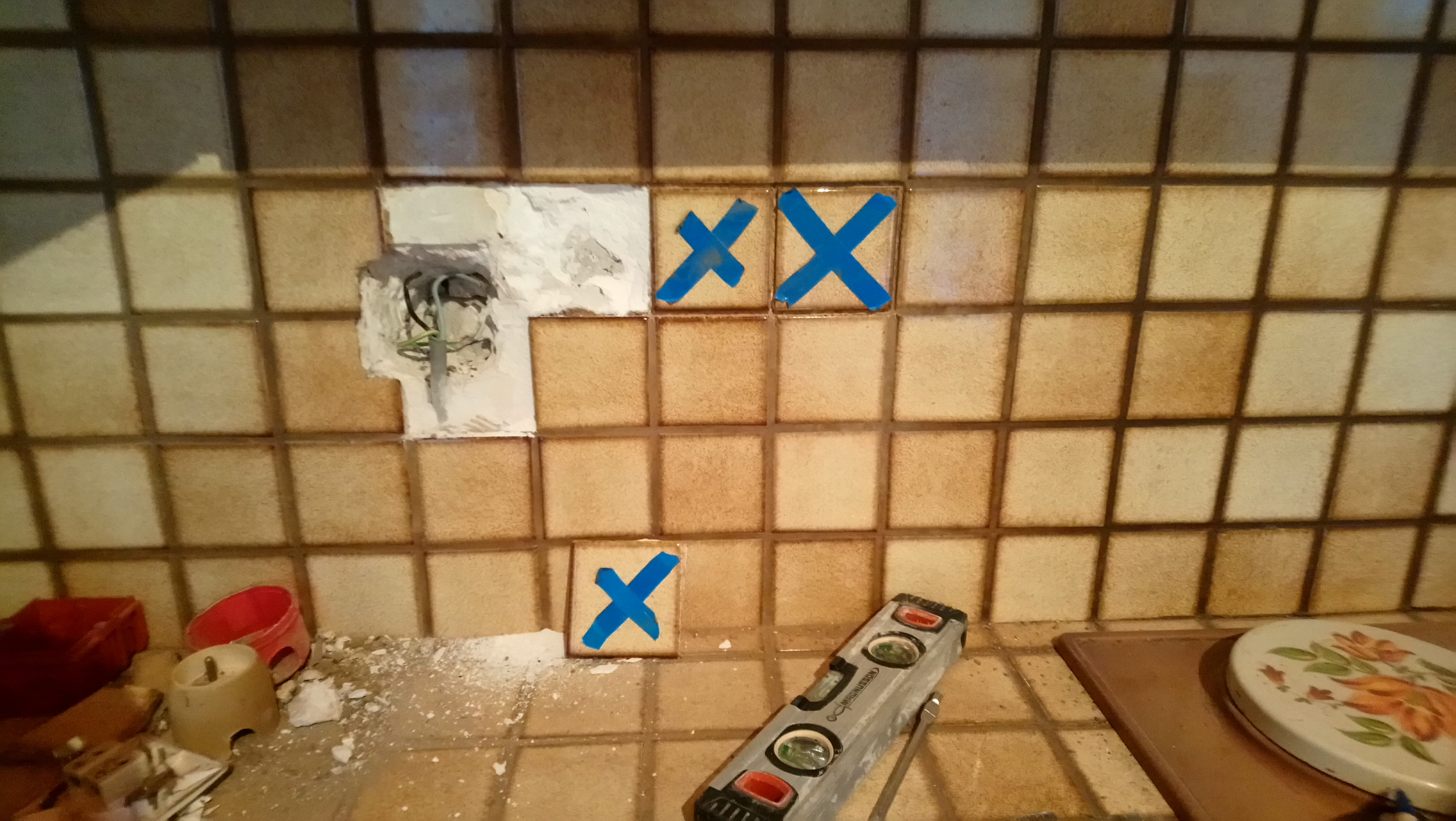

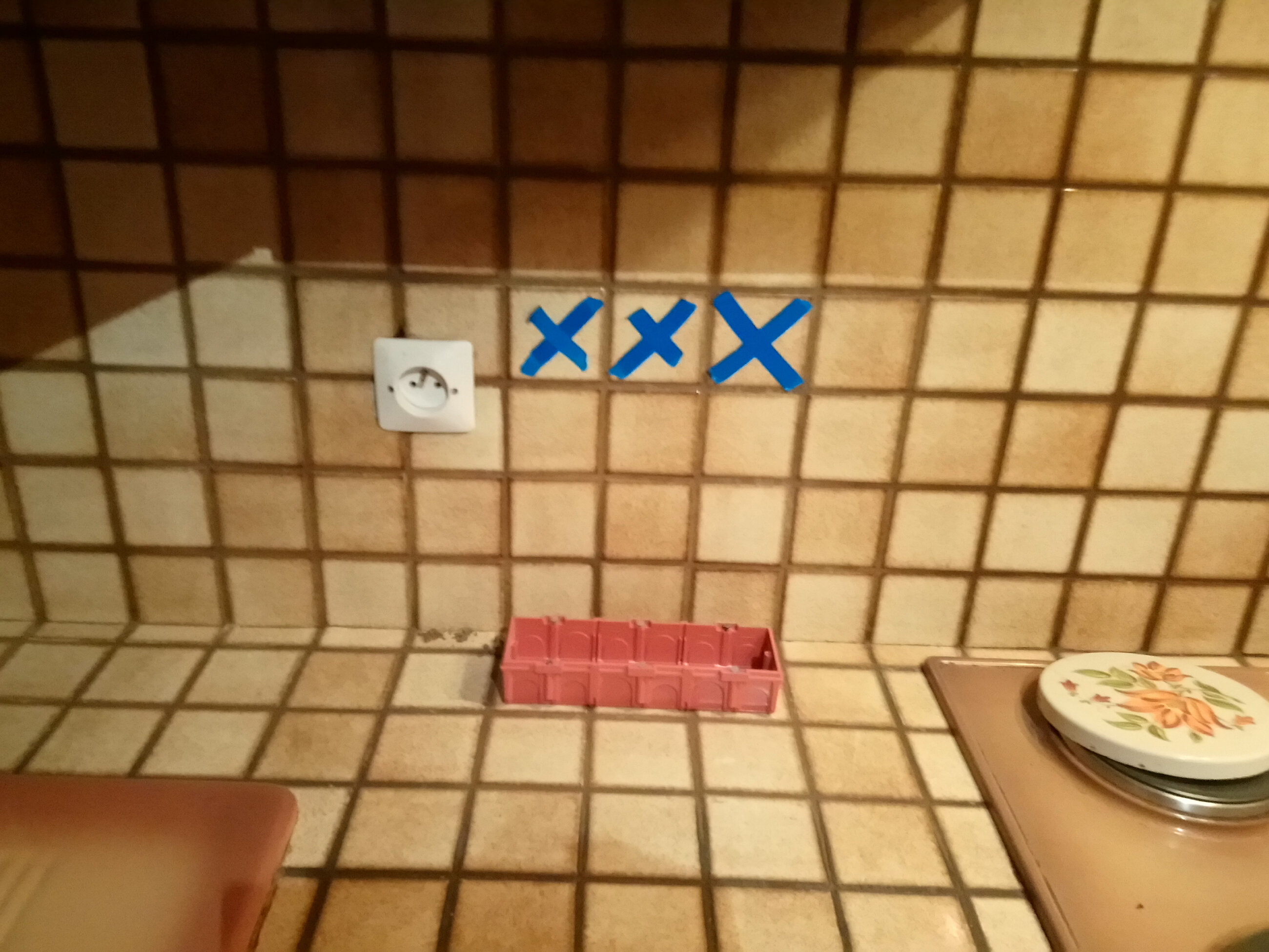

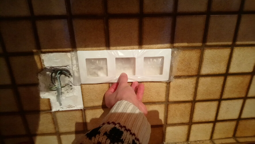

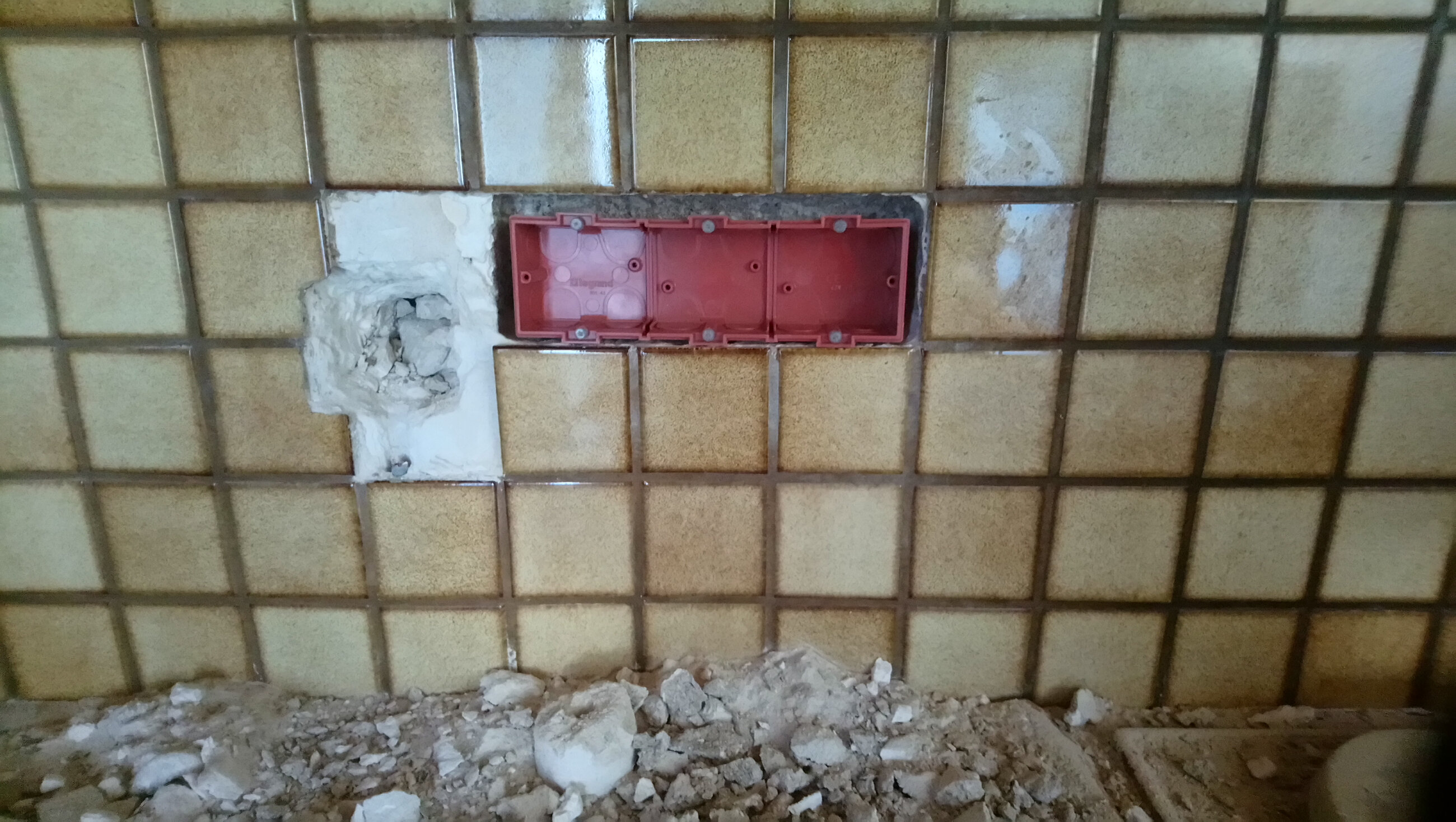

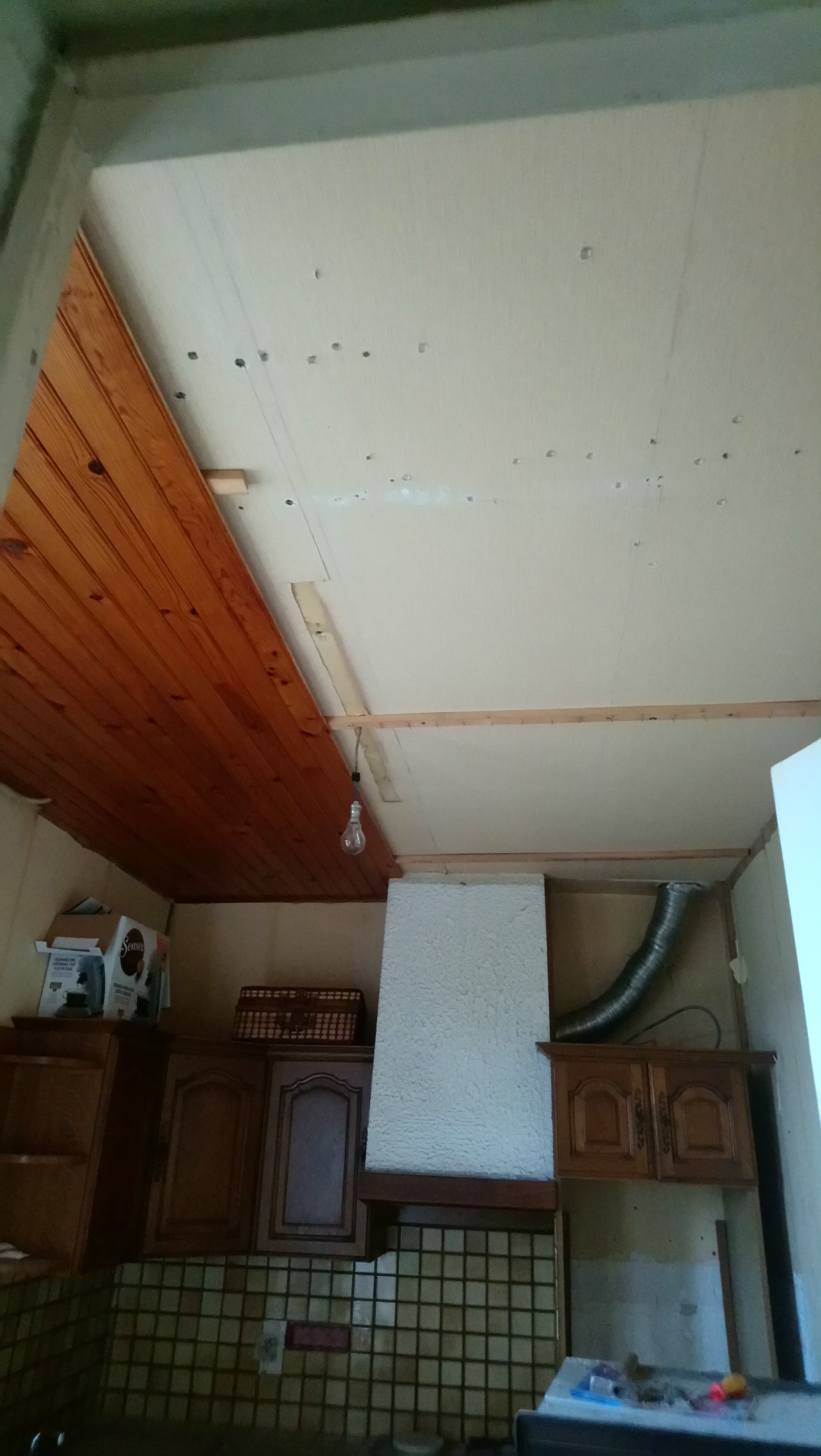

Autres travaux de bénédictin dans la cuisine:
Suite:

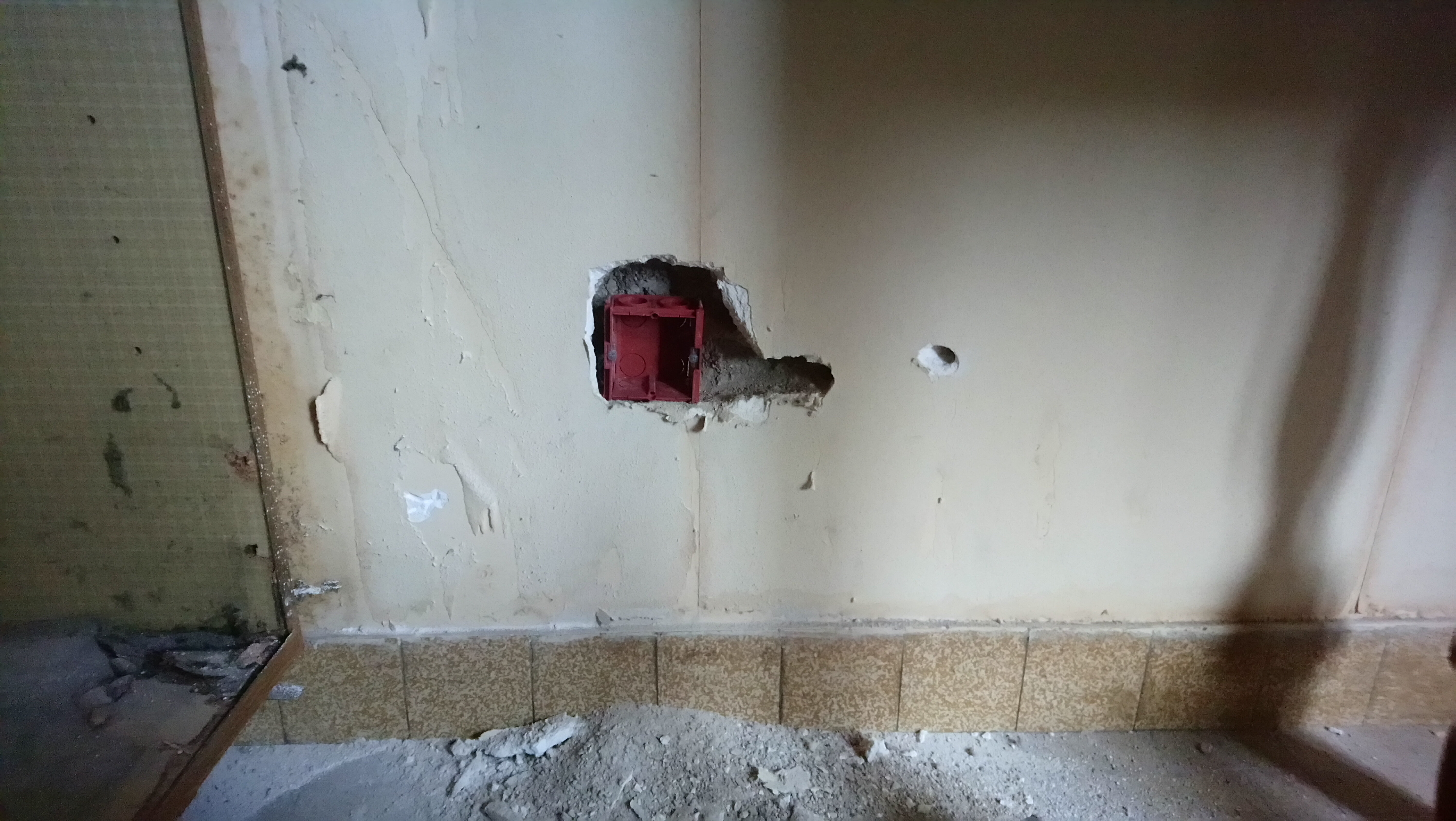

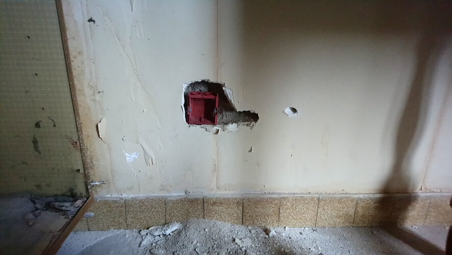

Préparation des boîtes à sceller sous les meubles (indémontables car tout est vissé + faïence), heureusement le mur est creux et j’ai pu passer mes gaines en vertical. Pour les trajet horizontal, j’ai fait des trous à la trépan à chaque joint de parpaing.
Des gaines arrivant par le haut et devant traverser le plafond, dépose du lambris pour accéder au plafond d’origine en bacula:
