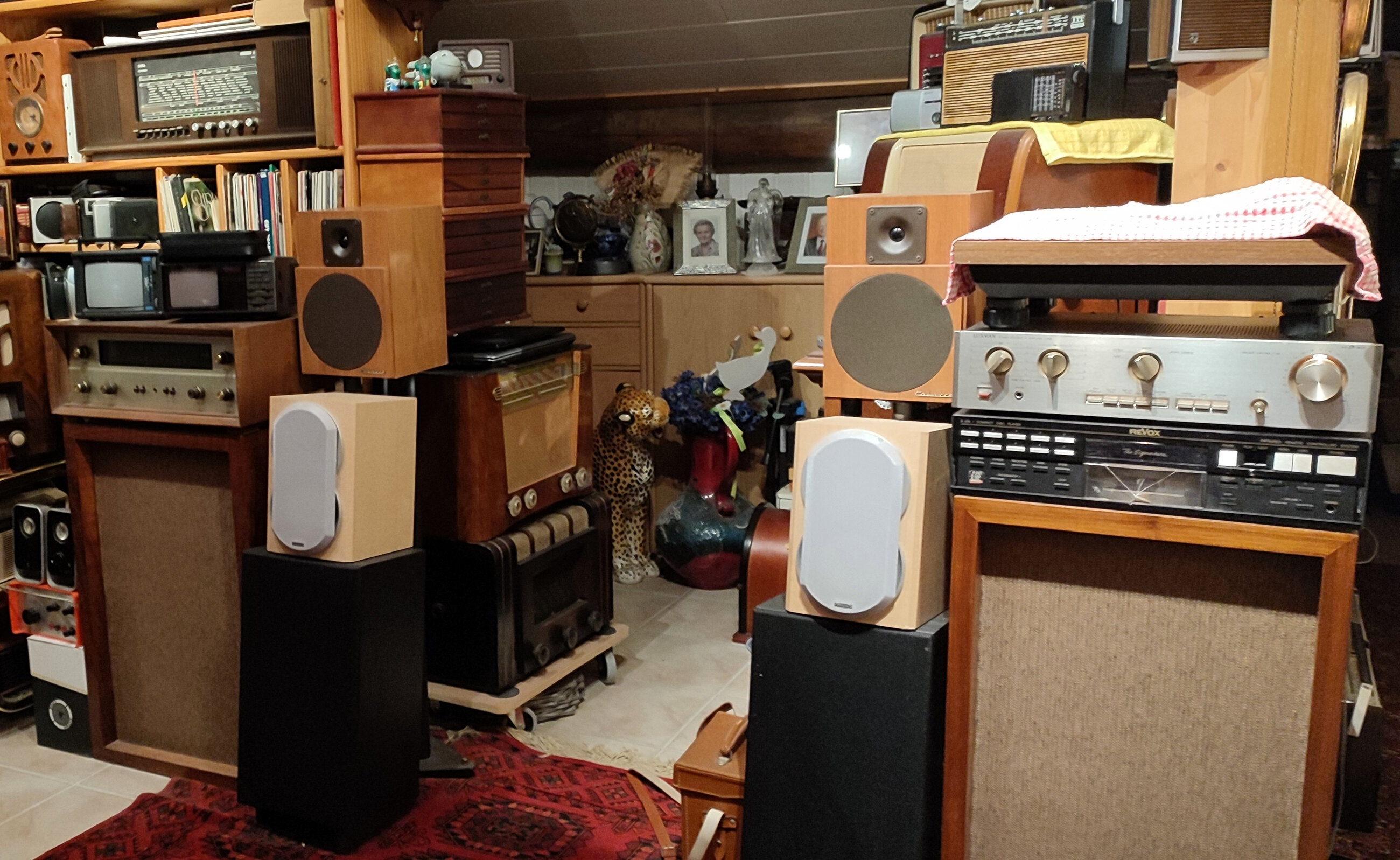

Bonjour les fanas d’anciennes installation audio
un petit aperçu chez moi (le Revox est parti au recyclage il m’a lâché complètement)

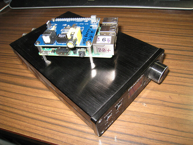

Voici un exemple d’un système minimaliste composé d’un Raspberrypi avec un interface Spdif et un ampli FDA de 2x50W.
Ce système est capable de faire du streaming Sopify, Qobuz/Tidal etc…
De lire n’importe quelle piste musicale stockée sur disque dur, clé USB, PC, réseau domestique avec une résolution jusqu’à 24Bits 192kHz (largement supérieure au Cd)
De recevoir de la musique en Bluetooth depuis n’importe quel smartphone, qui peut également servir de télécommande.
Il ne manque que la lecture des vinyles et les enceintes évidemment…
Prix de revient : Raspi environ 45€ , carte I2S 18€, ampli FDA 100€ environ.

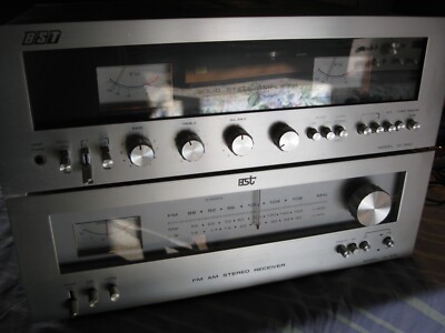

Moi je comprends la démarche de @Benjam1 et il ya sur ebay un ensemble tuner + ampli BST a prix raisonnable:
Bonsoir @guilhem ,
très intéressant, ton montage!!!
Serais-tu prêt à partager le schéma et le soft?
Je me lancerais bien dans une réalisation du genre….

Il n’y a pas de schéma particulier, il suffit de se procurer les ingrédients, le Raspberrypi, l’interface I2S et le FDA.
Les Raspberry sont actuellement à la version 5, mais le 3B+ suffit, on en trouve sur LBC.
L’interface I2C est vendu par Audiophonics 21,90€, pour le FDA il y a plusieurs choix possible,
le AIYIMA D03 2x60W/8 Ohms 139€.
Il faut ensuite télécharger Volumio sur leur site et l’installer facilement sur le Raspberry.
La version gratuite permet la lecture sur USB ou réseau en Wifi ou ethernet, en Bluetooth.
Dès l’installation on peut accéder gratis à plus de 500 radios de tous pays.
Attention ! Si on veut profiter du streaming, il faut passe à la version payante, 5,99€par mois, hélas indispensable.
L’installation est facile, on peut ajouter un écran tactile (99€ chez Audiophonics).
Il faut une alimentation 5V 2A., un câble 75 ohms pour raccorder le FDA, les câbles HP standard et c’est tout !!
Evidemment on peut utiliser un ampli traditionnel analogique, mais il faut alors un DAC et une paire de câbles RCA (je peux te donner un DAC).
Je peux t’expliquer tout ça en temps réel, photos à l’appui.
C’est le système le moins cher et le moins encombrant pour accéder à la musique en haute résolution, comparé à du matériel très cher comme Aurender, olive etc, c’est largement aussi bon pour des cacahuètes…
