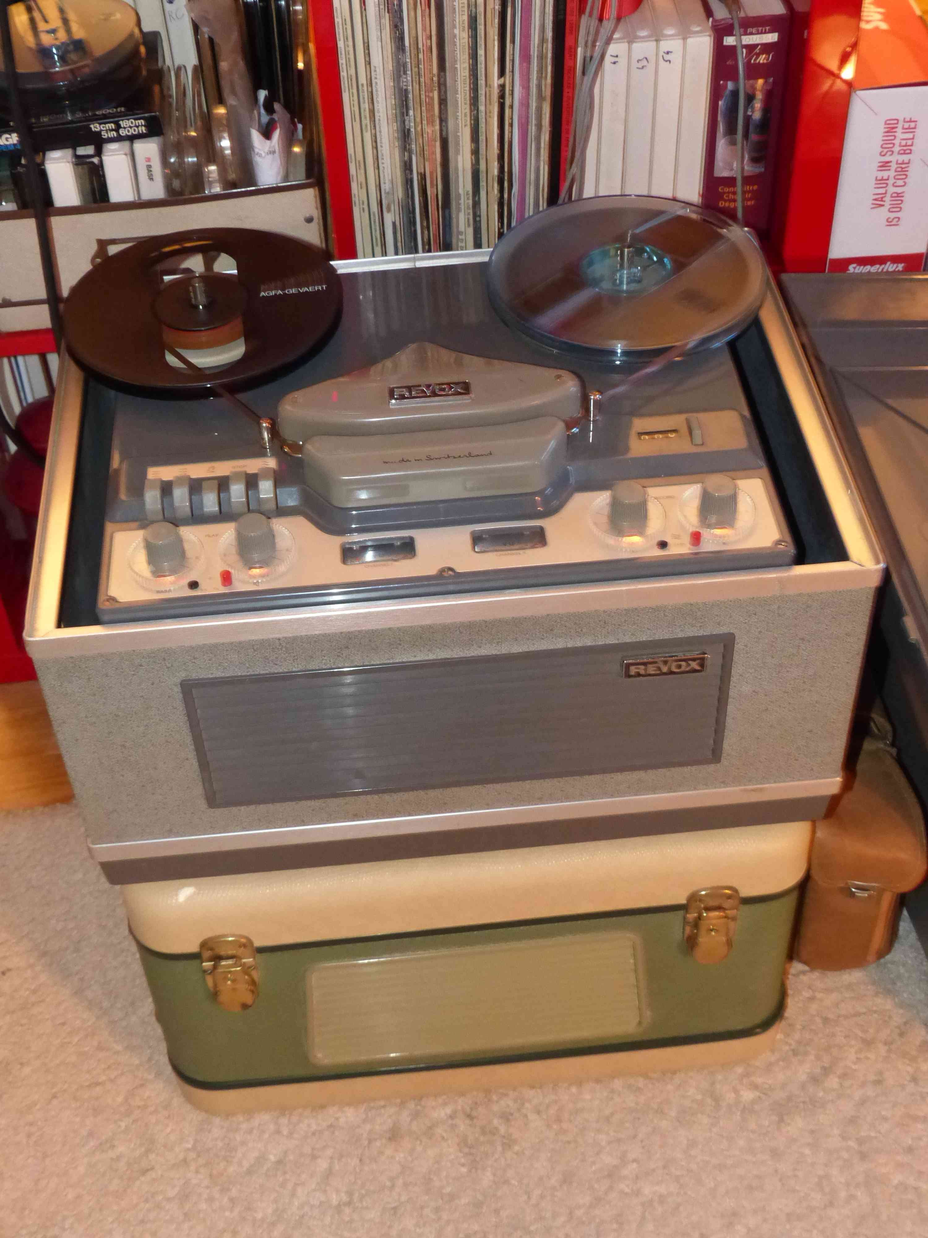

Mouah .. il est sympa ton Revox a tubes a vide non? Un G36 ou E36? Respect… Ça marche bien en lecture et enregistrement ? Je n’ai qu’un A77 et B77 un de 1978 (B77) donc un MK2 et l’autre Serait (?) de 1982 le A77. Le B est rénové par un spécialiste de ces bébêtes et me sert de référence pour l’étudier et chercher a le comprendre électroniquement (je sais je suis maso…).
Le A est « dans son jus » mais super propre (bichonné avec amour par son ancien propriétaire) : un nettoyage très sérieux des têtes et chemin de bande a l’isopropanol on ramené des performances plutôt bonnes pour un appareil non rénové… Comment puis-je situer temporellement mes deux Revox ? Je peux donner les photos des plaques signalétiques avec le S/N…

C’est un G36 posé sur un F36.

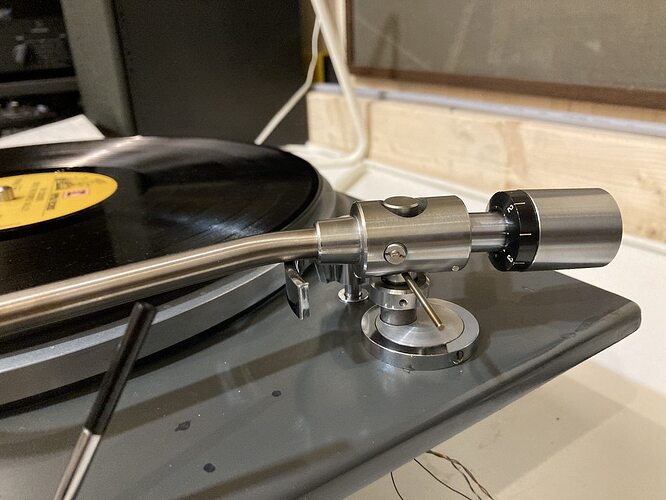

Quant à la platine Akai AP 001 C, certes c’est un modèle d’entrée de gamme à entraînement par courroie, mais qui est de qualité égale à la majorité des platines japonaises de l’époque avec ce type d’entraînement.
Par contre, elle possède un très bon bras de lecture, si je me souviens bien, c’était un Jelco d’entrée de gamme lui aussi, et la cellule d’origine était une Audio-Technica AT 10.

Pour savoir la date de votre A77
Le Revox A77 est un magnétophone à bandeproduit par la firme Revox entre août 1967 et octobre 1977. Ce modèle d’appareil comporte quatre versions différentes :
  • la version MK 1 produite entre 1967 et 1969 ;
  • la version MK 2 produite entre 1969 et 1971 ;
  • la version MK 3 produite entre 1971 et 1974 ;
  • la version MK 4 produite entre 1974 et 1977[1],[2].
Donc au plus tard 1977.
Oui le bras est bien, il y en a même qui l’ont monté sur une Lenco L75 avec une pièce d’adaptation, on trouve des photos sur des forums :
https://www.lencoheaven.net/forum/index.php?topic=40644.0
