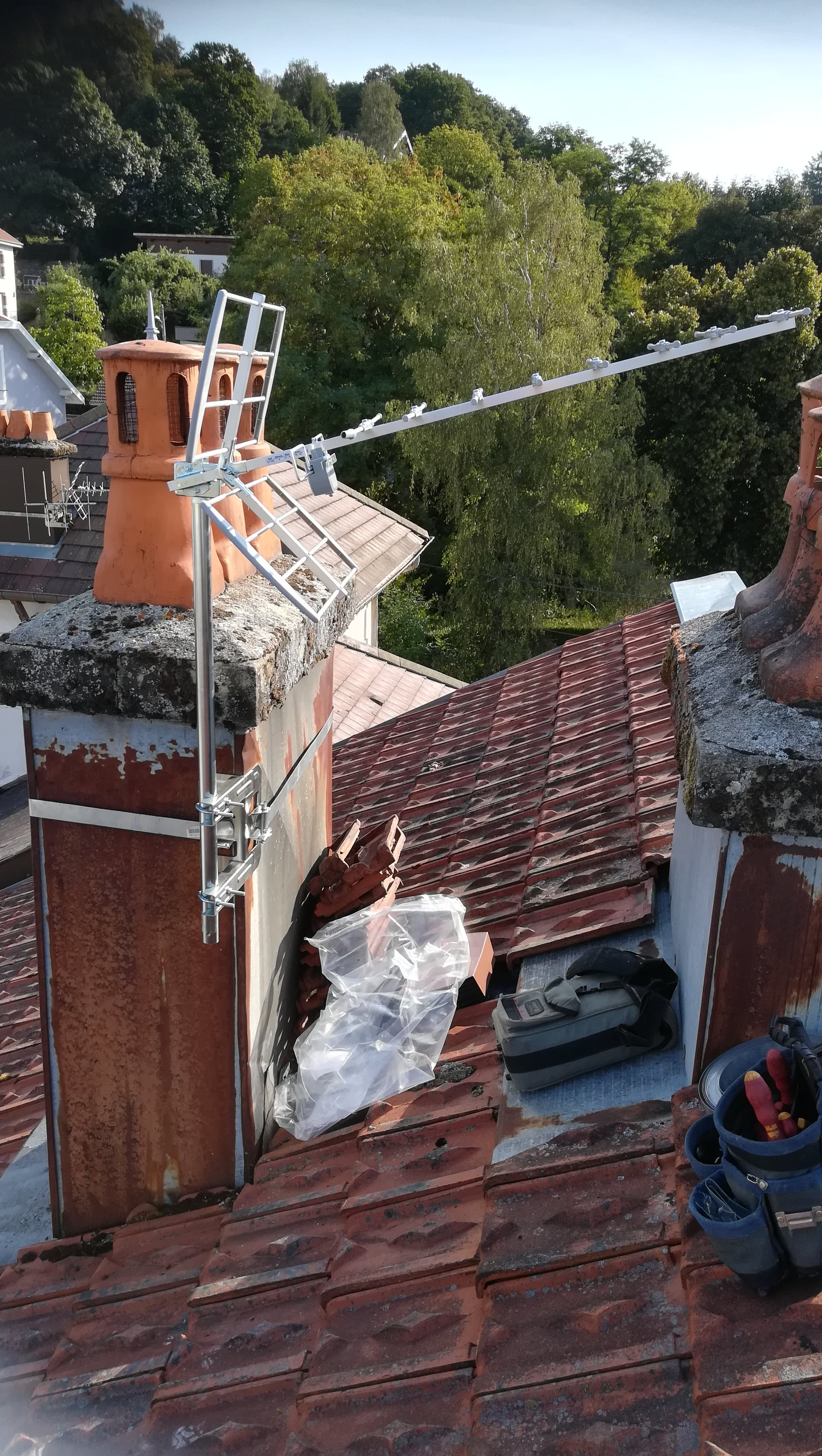

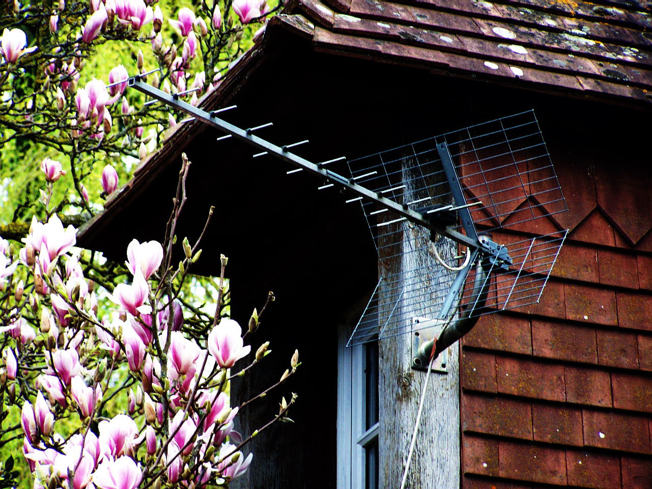

la mienne , en service depuis au moins 30 ans ! :smiley:
La solution : nous n’avions pas besoin de tirer des plans inutiles sur la comète ??

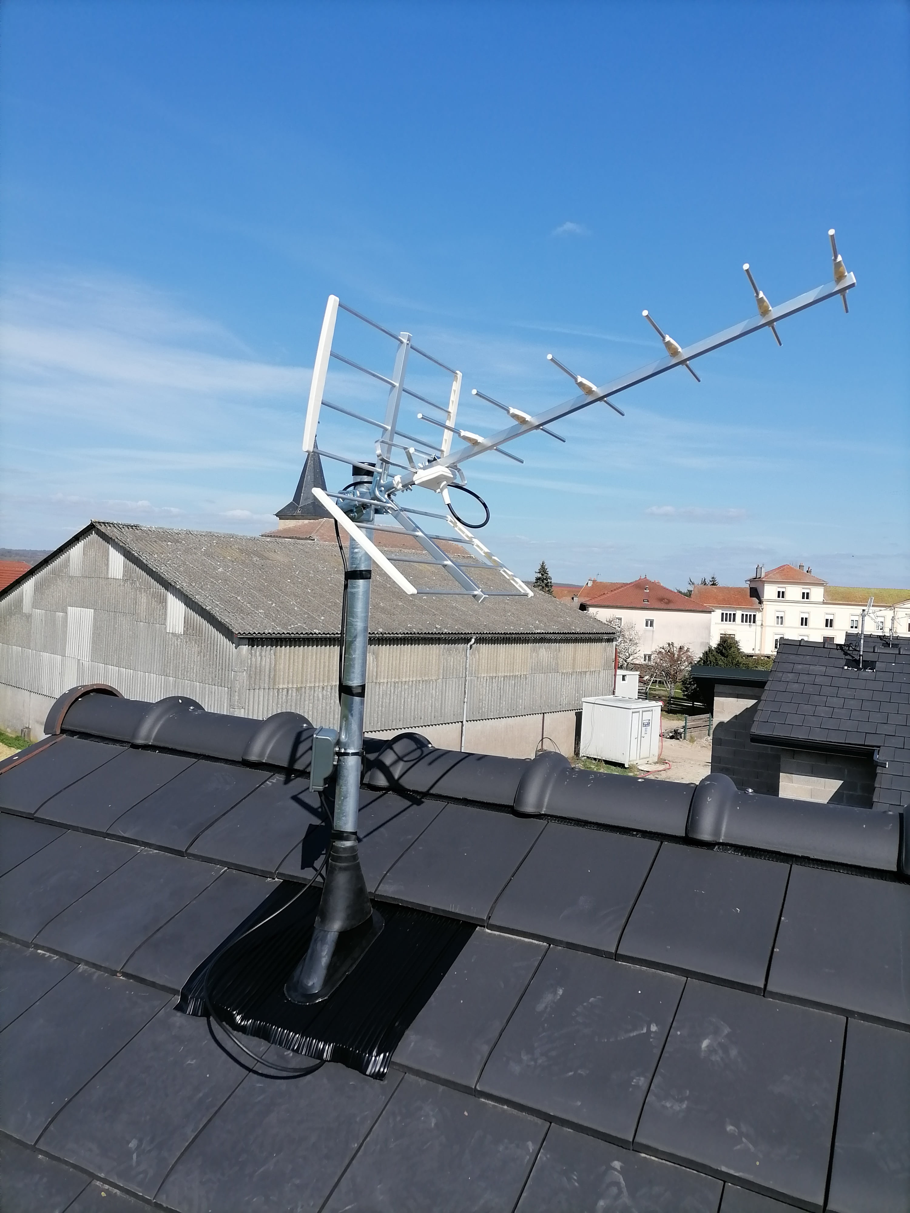

@marceljack antenne Leroy Merlin premier prix
L’an dernier, j’ai acheté celle-là pour mettre dans mon grenier: 100km de l’émetteur (mais avec un préampli Johannson 36db). Pas mal pour le prix mais deux choses: les 20db de gain, je ne sais pas comment ils sont mesurés. Habituellement, une 20db c’est autre chose comme dimensions et nombre d’éléments. Et pour ce qui concerne le montage, attention à ne pas trop serrer le papillon de fixation du boîtier sinon ça casse à l’intérieur et après, comme moi, il faut réparer alors que c’est tout neuf.

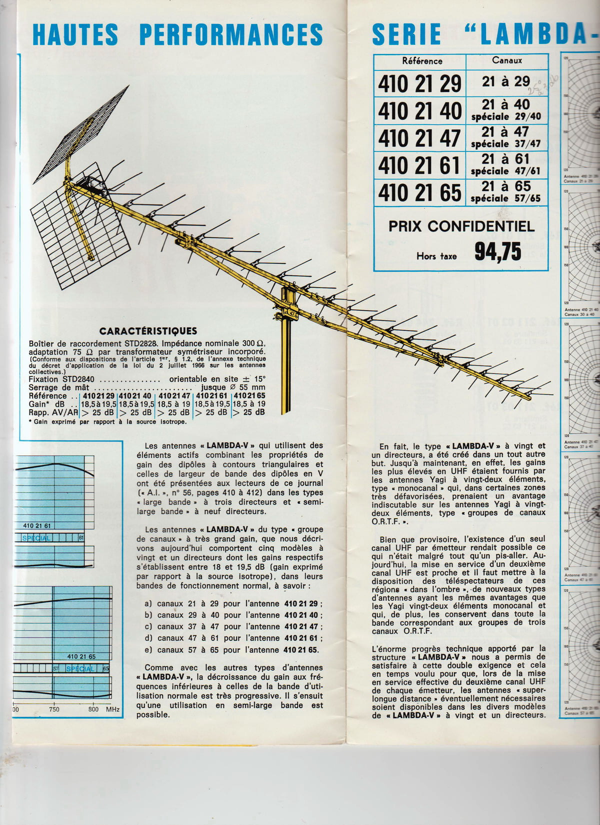

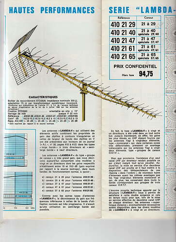

La meilleure antenne, évoquée sur l’ancien Forum Retro-Forum radiofil : la Portenseigne Lambda, dont la fabrication avait été reprise par Fracaro en Italie. La fabrication est aujourd’hui arrêtée mais on arrive encore à en trouver chez Amazon ou des fournisseurs locaux comme Coaxel…
https://www.amazon.fr/ANTENNE-FRACARRO-PORTENSEIGNE-Lambda-ÉLÉMENTS/dp/B08GSS19WD
Cette antenne permet d’alimenter 3 ou 4 TV en coupleur passif sans ampli… Ces antennes avec éléments en X semblent plus performantes que les trinapes, mais necessitent un alignement vertical plus précis.
Bien cordialement. Jean-Marc

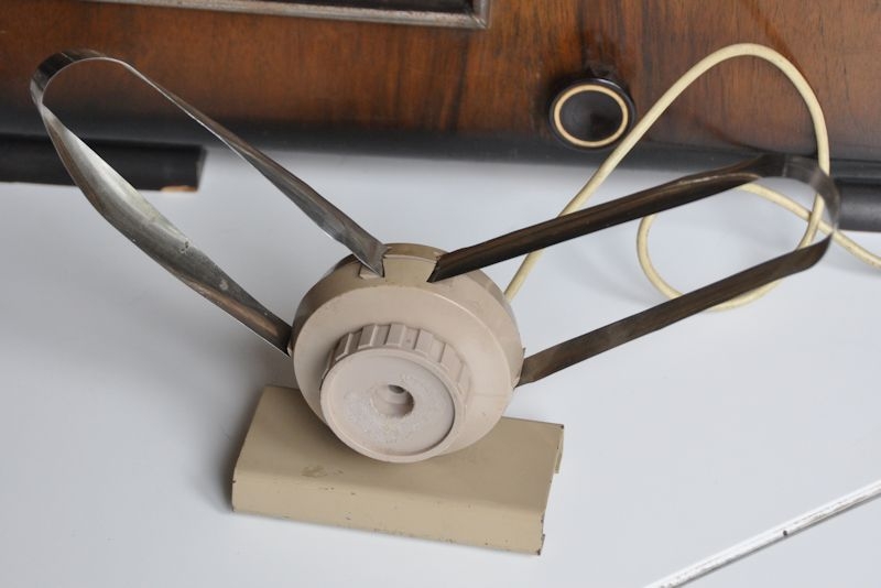

…Ou peut être l’une de ces antennes faite de morceaux de feuillard replié en trombone et dont on réglais, mécaniquement, la longueur déployé (un peu comme un mètre ruban) pour ceux qui ont connu ?!
