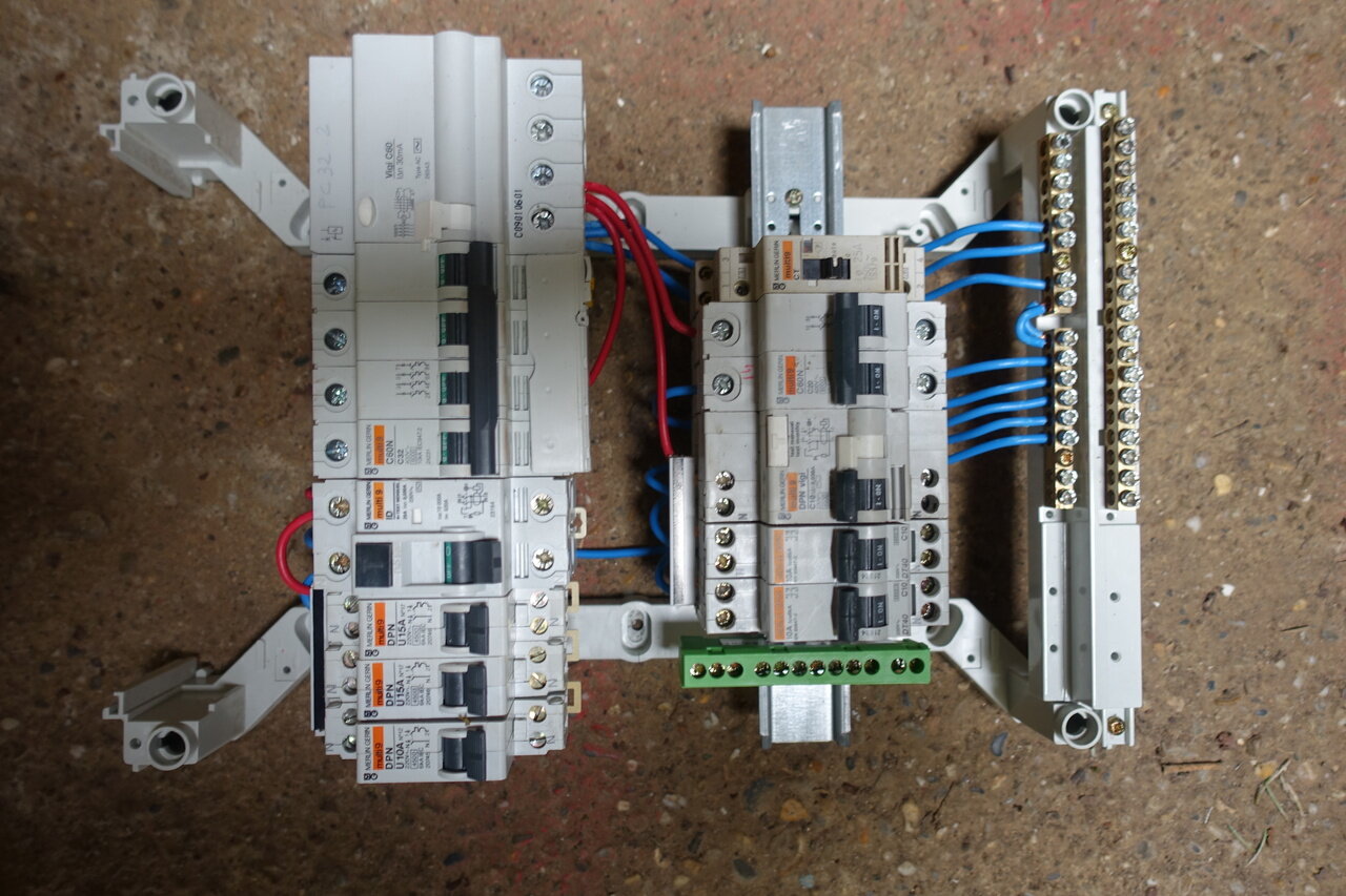

Modification du tableau suite à vos conseils dont je vous remercie. Je ne peux raisonnablement recâbler la maison ou tout est encastré. Les gros consommateurs :
  1. Cuisine, plaques et four électriques, lave vaisselle
  2. Chauffe-eau/cumulus
  3. Chargeur voiture électrique
    En principe les trois peuvent être câbles en triphasé mais c’est trop compliqué pour les deux premiers. Le chauffe-eau est programmé pour la nuit et ne pose pas de problème. Actuellement nous ne pouvons charger la voiture et faire la cuisine en même temps :unamused:

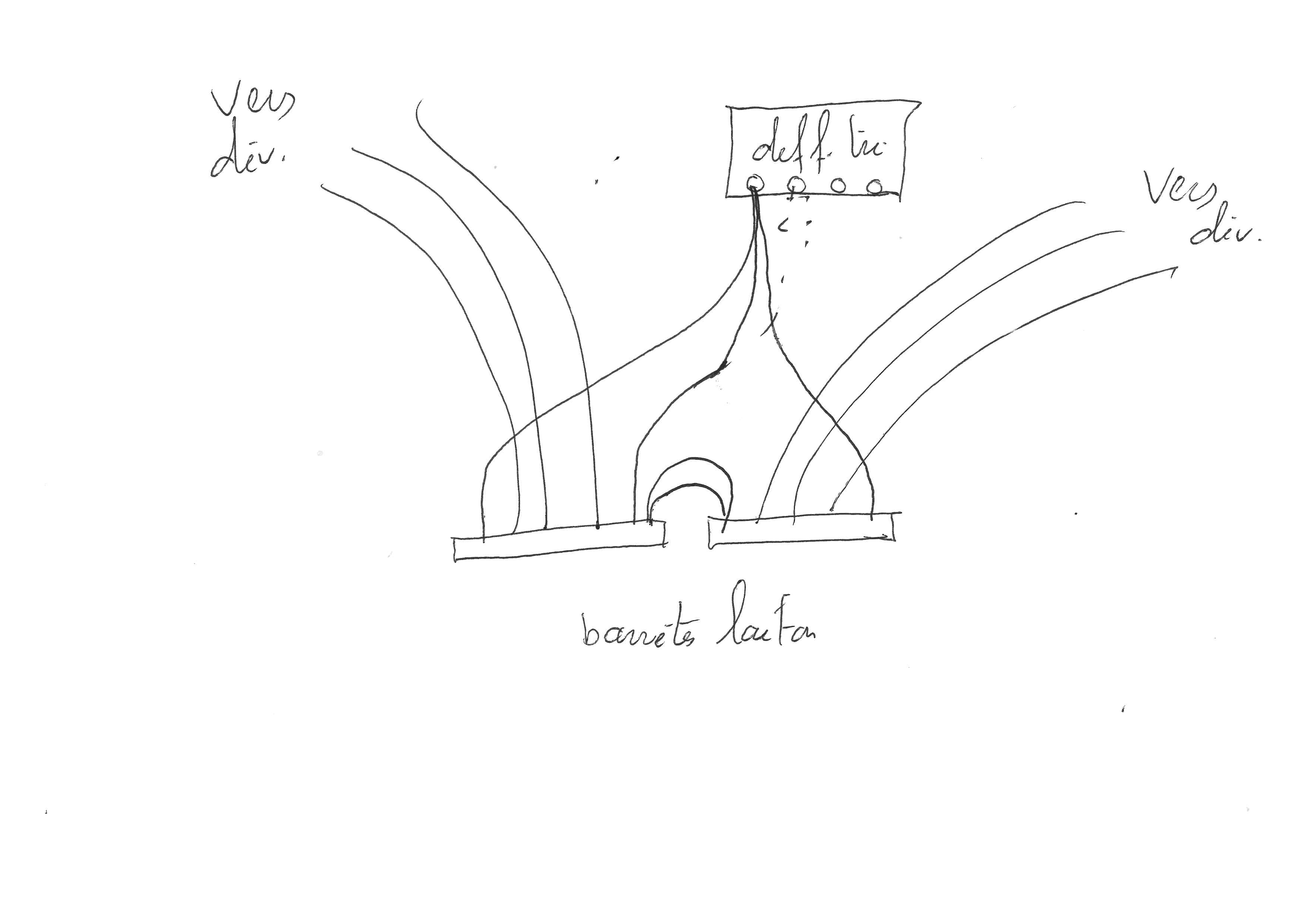

Vraiment des trucs qui ne me plaisent pas dans ton tableau : tu sors du différentiel triphasé de tête avec 3 fils de neutre de 2.5mm² : très bien. Tu envoies tes 3 fils sur une barrette laiton en bas de tableau (moins bien !). Tu pontes cette barrette laiton « de distribution » vers la barrette laiton d’à côté, et en plus avec 2 fils seulement, où partent les neutres vers les divisonnaires… Idéal pour mettre le feu à l’installation… Au minimum si tu as le béguin pour les barrettes de laiton, mixte les fils de sortie du différentiel de tête avec les fils de départ vers les divisionnaires !
Je te suggère ça :

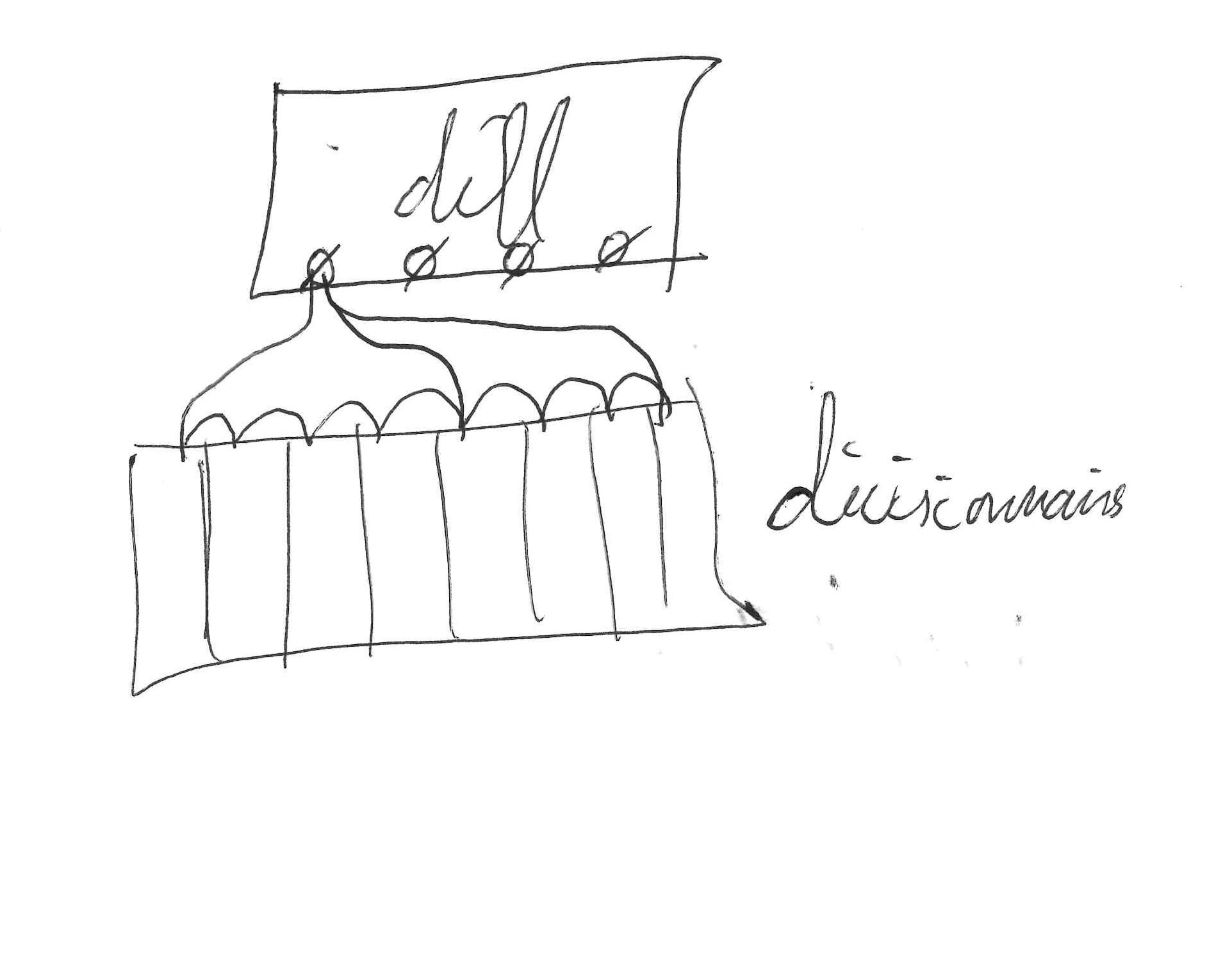

Au moins pas de raccords en laiton : tout en cuivre, et tu équilibres tes courants vers tes disjoncteurs divisionnaires : un divisionnaire qui tirera beaucoup de courant sera toujours alimenté par 2 fils de 2.5 mm², d’ailleurs tous tes divisionnaires seront alimentés par 2 fils donc par 5mm².
Autre remarque, mais Guy te l’avais déjà dit je crois : préférable par habitude et pour s’y retrouver de mettre le différentiel de tête en haut à gauche, et pas à droite…
Encore : je comprends l’idée du différentiel de tête qui est une coupure générale. tu alimentes ensuite tes divisionnaires, et également 1 disjoncteur différentiel (OK), mais aussi 1 interrupteur différentiel qui ne fait pas office de disjoncteur. Tu dois obligatoirement le faire suivre d’un disjoncteur divisionnaire !

Ecoutes, si tu veux utiliser tes barrettes laiton, partages entre tes 2 barrettes les 3 fils venant du différentiel de tête et les départs :
Quand même une remarque : dans un tableau électrique, on ne doit pas pouvoir toucher un fil à nu, sauf la terre. Il me semble que même le neutre est concerné ??? Quelqu’un confirmera ???
Donc dans ces conditions, ta barrette… Mais vu que tu es chez toi et que Consuel ne passera pas, ça reste assez libre malgré tout…

Dans le disjoncteur différentiel en haut à droite : trois 2.5 sous la 1ere borne de phase.
Grrr…
C’est interdit de mettre trois fils dans une cage, car il y en a au moins un des 3, qui ne sera pas serré du tout. il suffit de tirer dessus pour qu’il sorte de la borne
Et si il n’y en avait que 2 fil cela serait la même chose.

Houlàlà! Du C60 tétrapolaire et bipolaire, du DPN, du DPN Vigi, des DT40 et des ID sacré mélange!
Déjà, comme dit plus haut, le câblage du tableau n’est pas bon du tout, outre l’appareillage disparate qui n’aide vraiment pas, il y a de multiples pontages avec des sections nettement insuffisantes. Mieux vaut laisser tomber l’idée d’utiliser ce tableau et de partir sur du neuf pré-équipé (Ex: 3 rangées, 3 Inters Différentiels, disjoncteurs divisionnaires alimentés par peignes etc …) ou carrément ne pas hésiter à contacter un professionnel du métier si la tâche vous semble trop ardue.
Perso, je ne fait jamais confiance à des disjoncteurs et dispositifs différentiels d’occasion dont je ne connait pas l’origine et surtout le service. La sécurité a un prix, celle d’un tableau neuf acheté en GSB ou chez un fournisseur élec avec facture / garantie en cas de pépins. L’occasion c’est bien mais pas pour la sécurité des biens et des personnes d’autant plus concernant l’habitat (du moins c’est mon point de vue de professionnel du métier).
Certes, un tableau électrique neuf pré-équipé ça coûte une blinde mais derrière au moins vous aurez l’esprit déjà plus tranquille qu’avec du vieil appareillage dont on n’est au final, pas certain du bon fonctionnement.
