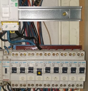

Je les ai mises, pas très visibles sur la photo.
Simon
Sur les photos, j’ai l’impression que le neutre est distribué par une barrette en laiton et pas par un peigne.
Oui en effet, difficile de faire autrement. Les hauteurs sont différents. Les pontages sur les mêmes types de disjoncteurs sont fait avec de peignes.

Jeff03 le souligne comme moi : tes neutres sont distribués par des barrettes laiton. Si tu peux les éviter c’est mieux. Le peigne n’est pas obligatoire si toutes tes hauteurs ne sont pas identiques, mais essaie dans la mesure du possible de faire cuivre, et d’éviter le laiton. Tu as choisi de partir en fils multiples de 2.5mm² : ça ne correspond pas aux normes mais ça ne me choque pas. Avec un abonnement de 3 KVA du 2.5 mm² semble acceptable, mais plus gros c’est mieux pour le futur si tu passes en 6 KVA…

Je n’ai pas d’appareils qui consomment plus de 16A. Je n’ai aucune opposition à mettre des fils dans le tableau en 4 mm² mais puisque le câblage de la maison est en 2,5 mm² j’ai utilisé ce que j’avais sous la main, mais je vais repartir les neutres comme tu as suggéré.
Je n’avais pas remarqué la courbe D sur un des disjoncteurs dont je ne vois pas l’utilité et je pense le changer pour une courbe C.

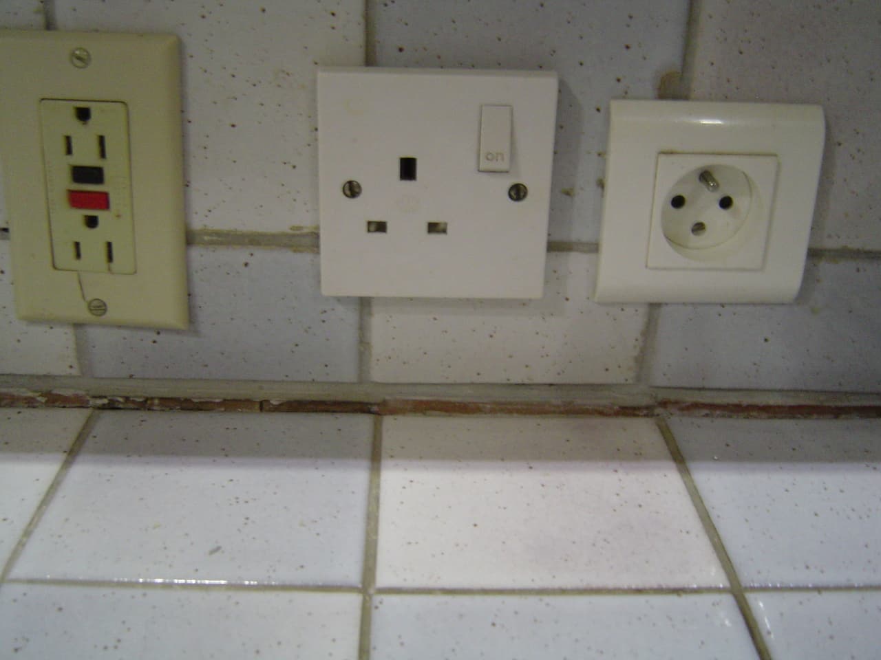

Au début je cherchait un coffret tout fait proche de mes besoins, neuf ou d’occasion. Le plus proche en dimensions pour mon tableau d’abonné j’ai pu avoir pour une poignée d’euros. Je ne comptait pas faire une économie dessus mais puisque j’ai eu des fins du mois difficiles dans ma vie, j’ai conservé un esprit de frugalité. Je considère que le tableau respecte la NF C15-100, ce qui est loin d’être le cas pour le câblage de la maison fait il y a 40 ans. Je vous donne un aperçu des prises dans la cuisine, circuits 110V et 230V. Européennes, Anglaises et US. Sur les prises US il y a des disjoncteurs par courant de fuite incorporés (GFCI).
Simon
mais, dites, Simon, dans quel pays résidez vous et pourquoi ces prises hétéroclites ?
D’habitude, en france, et même sur des installations anciennes, pas aux normes, ou bricolées, on ne rencontre pas ça !?

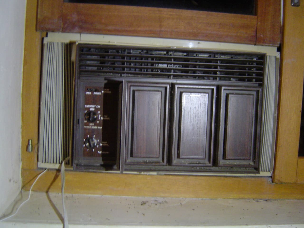

En fait j’ai double nationalité, Anglaise et Française et par le passé j’allais souvent aux USA. Donc j’ai accumulé un tas d’appareils d’origines diverses. Par exemple j’ai trouvé ce climatiseur pour $60 dans un vide grenier à une époque quand ils étaient peu disponibles en France. Je ne vous dis pas le transport de Boston à Toulouse, il pèse un âne mort.
Simon
