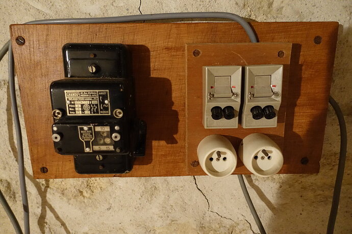

Le câblage était comme ça quand nous avons acheté la maison en 1980.
Le seul vestige :
Simon

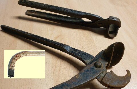

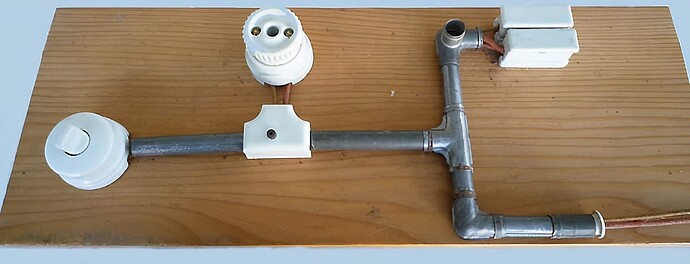

pas mal la traversée de la poutre sous tube Berg il manque la porcelaine de sortie pour éviter de décaper les fils sur le bord coupant du tube
avec la pince a couder
Je ne savais pas l’appellation de ces tubes dont il y en avait partout. Dans l’étable on pouvait prendre le jus des murs lorsqu’il pleuvait !
J’ai conservé le disjoncteur de l’époque.
Simon
son nom exact est tube Bergmann
un carton goudronne roulé en guise d’isolant et une feuille de fer ( milieu sec) ou de zinc ( milieu humide) roulée agrafée par dessus
Le tube bergman est interdit à la réutilisation car il conduit la flamme, il brule.
avec du carton goudronné on s’en serait douté …
