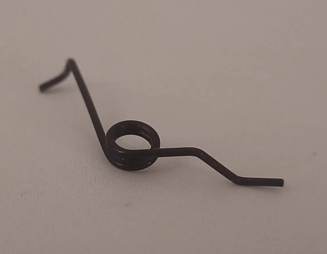

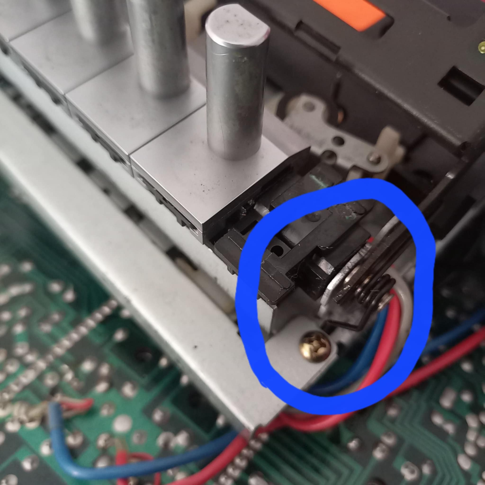

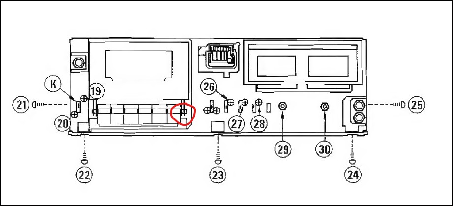

Au départ, je devais changer les courroies du lecteur, mais en démontant les différents éléments pour accéder aux courroies, j’ai eu un problème au remontage puisque la touche éject joue toujours son rôle de « stop » mais n’éjecte plus du tout, la porte reste fermée.

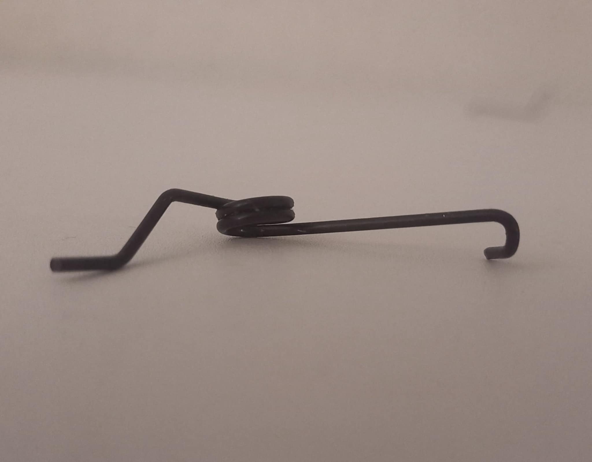

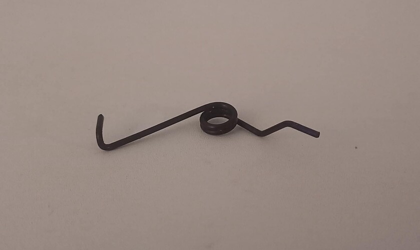

Le ressort qui se trouve en bas à droite du boitier de k7 (voir schéma et photo à suivre) me semble cassé mais je n’en suis pas sûr.
Qu’en pensez-vous ?

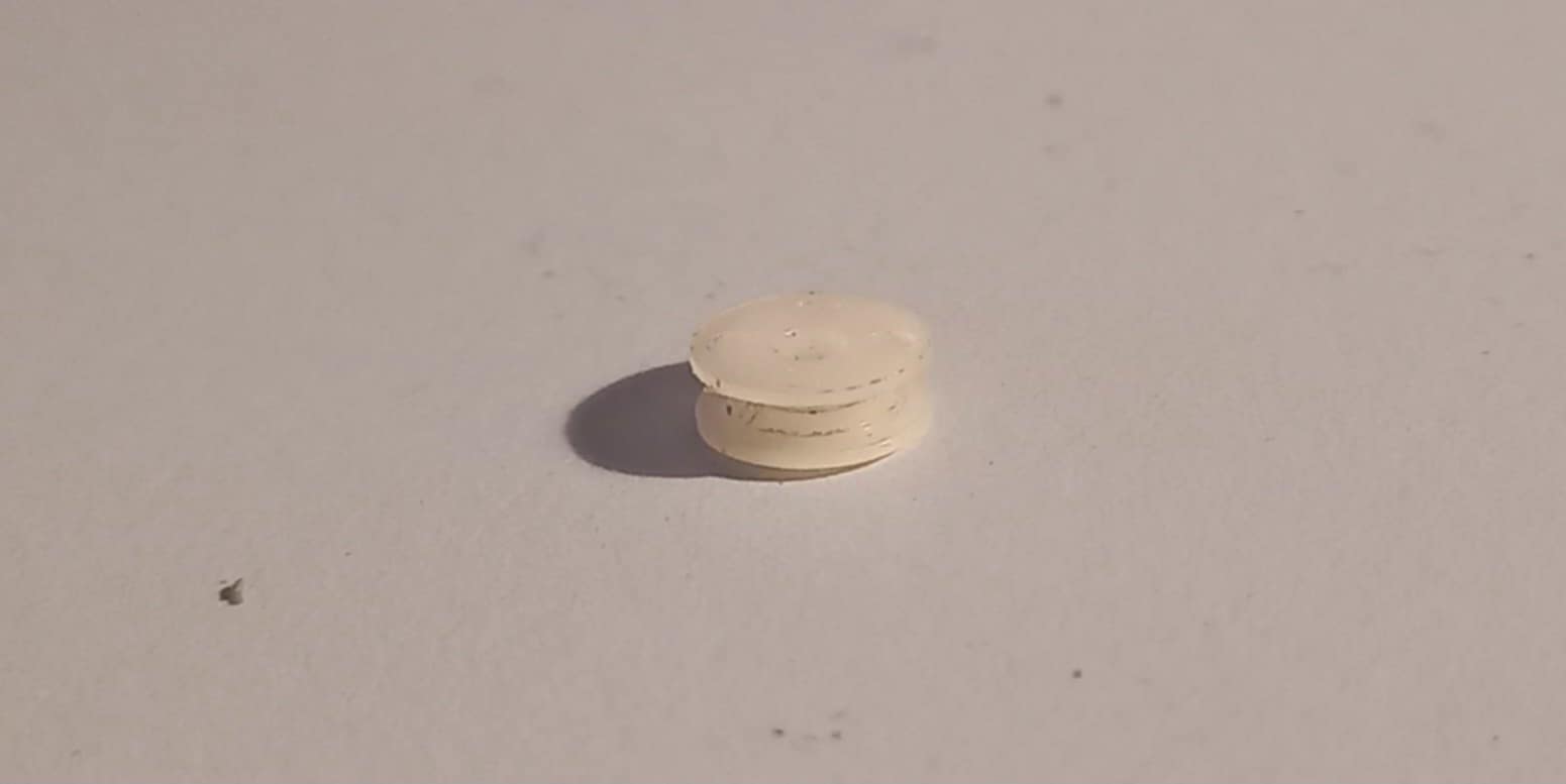

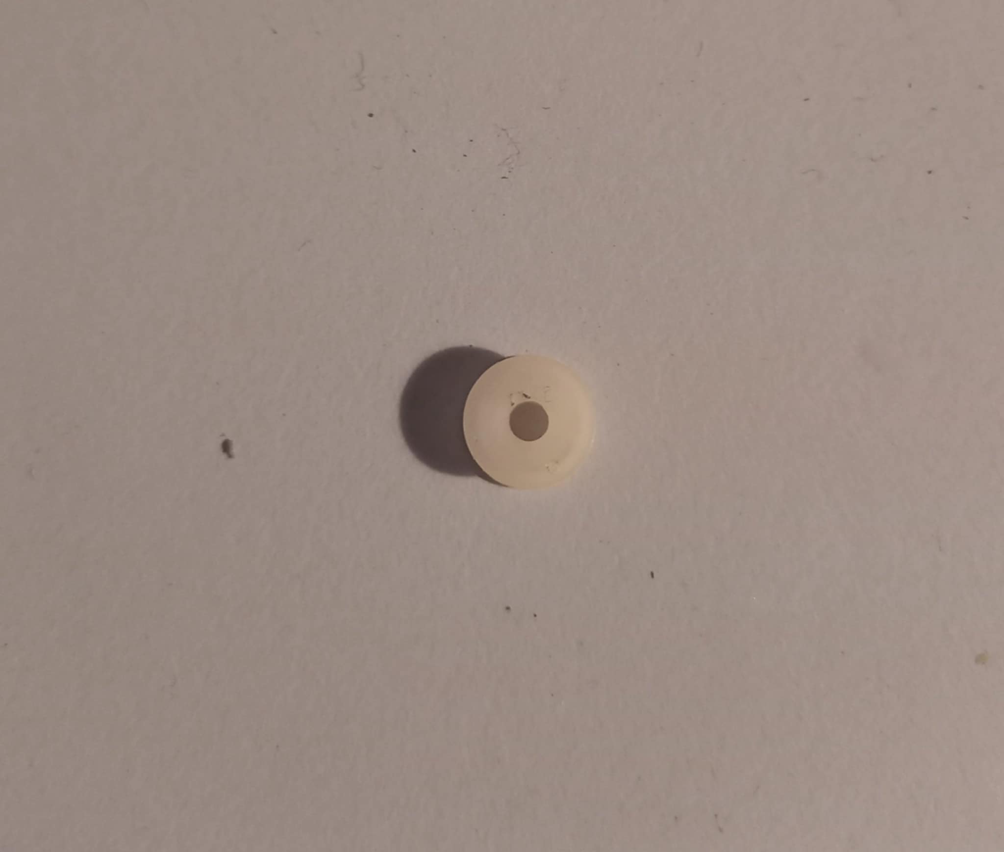

Autre problème, en démontant la partie boitier cassette, une poulie (voir photos) est tombée, mais je ne sais pas de quel endroit.
La poulie mesure environ 7 à 8 mm de diamètre

bjr,
oui c’est bien le ressort de l’ouverture de la trappe cassette et il doit se mettre en bout d’axe avec un point d’accroche à proximité!

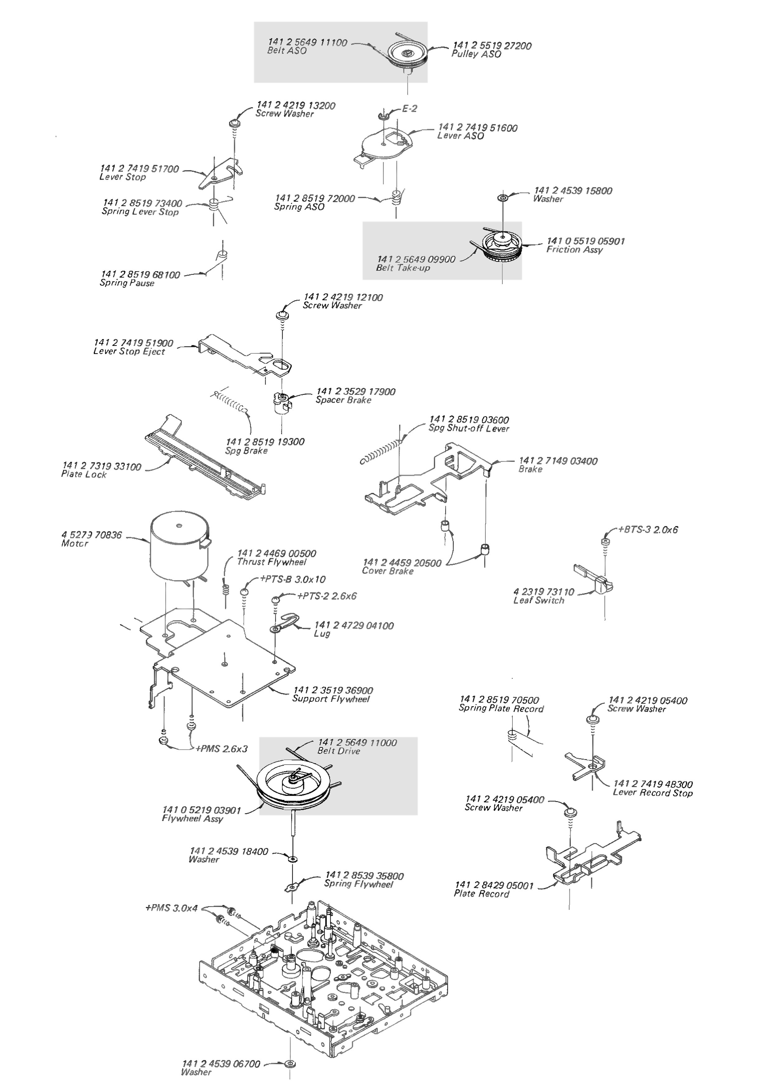

pour la poulie difficile à dire faudrait voir la vue éclatée de la mécanique dans la doc de service…
ce pourrait etre aussi une entretoise de fixation de la façade alu contre le chassis??

Comme cela ?
a priori oui!
le crochet au chassis et la partie horizontale contre la trappe afin de la pousser vers l’extérieur

J’ai regardé si je pouvais la trouver dans les différentes vues éclatées du manuel de service, mais je n’ai rien trouvé…
Je pense l’avoir mis comme il le fallait mais on dirait qu’il y aurait comme une sorte de décalage…Est ce que l’éjection se fait uniquement mécaniquement, pas d’intervention électronique pour l’éjection ?
Différentes vues éclatées…
