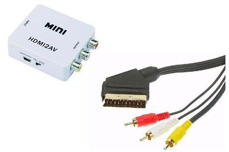

J’en ai un comme la photo ci dessus,
Il fonctionne sur mon terminal tv sfr,mais pas sur mon lecteur blu ray sony (j’ai une mire de barres
et une fenètre « no signal »
II a été livré avec une alim .

Celui là fera t-il l’affaire ?
HDMI vers Scart Adaptateur, conversion du signal vidéo et audio HDMI numérique 1080P en signal CVBS péritel analogique, prise en charge des formats PAL / NTSC : Amazon.fr: High-Tech

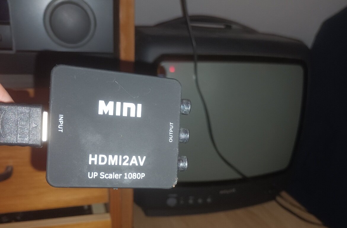

Je possede celui-ci acheté sur Aliexpress, hdmi vers composite branché entre un decodeur tv et ma tv cathodique qui possede une entree peritel. L’image est vraiment très belle.
Je n’alimente pas ce module, il prends la tension via l’hdmi j’imagine?
