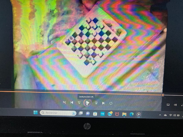

J’ai donc acheté ce numériseur VGB400 et j’ai testé le produit sur deux sources qui donnent de bons résultats en analogique sur entrée composite d’un moniteur:
  • une sortie composite d’un lecteur DVD
  • une sortie composite d’un magnétoscope betamax
    Le résultat sur clé USB est assez correct pour le DVD, mais mauvais pour le betamax (voir photo).
    J’ai donc branché un oscilloscope sur les deux sorties et je mesure:
  • 0,5 V crête à crête pour le DVD avec une composante continu de 0,5 Vdc
  • 1 V crête à crête pour le betamax avec une composante continu de 1,2 Vdc
    L’ajout d’un condensateut pour éliminer le Vdc n’a rien changé.
Je vais donc bricoler un atténuateur pour voir le résultat.
résultat
On dirait que le boitier s’est trompé de standard couleur, en choisissant le PAL au lieu du SECAM (Une erreur de l’algorithme de détection automatique du standard ? Il n’y a pas de possibilités de forcer en manuel le standard sur ce boitier ?).
Il me semble que le symptôme est alors des mauvaises couleurs, des motifs en arc-en-ciel au lieu d’une couleur unie.
Le lecteur DVD sort probablement en PAL, d’où l’absence de problèmes.
Effectivement, le betamax doit être en secam.
La notice du produit indique une compatibilité secam.
Comme il n’y a qu’un seul bouton poussoir, il n’y a pas la possibilité de forcer.

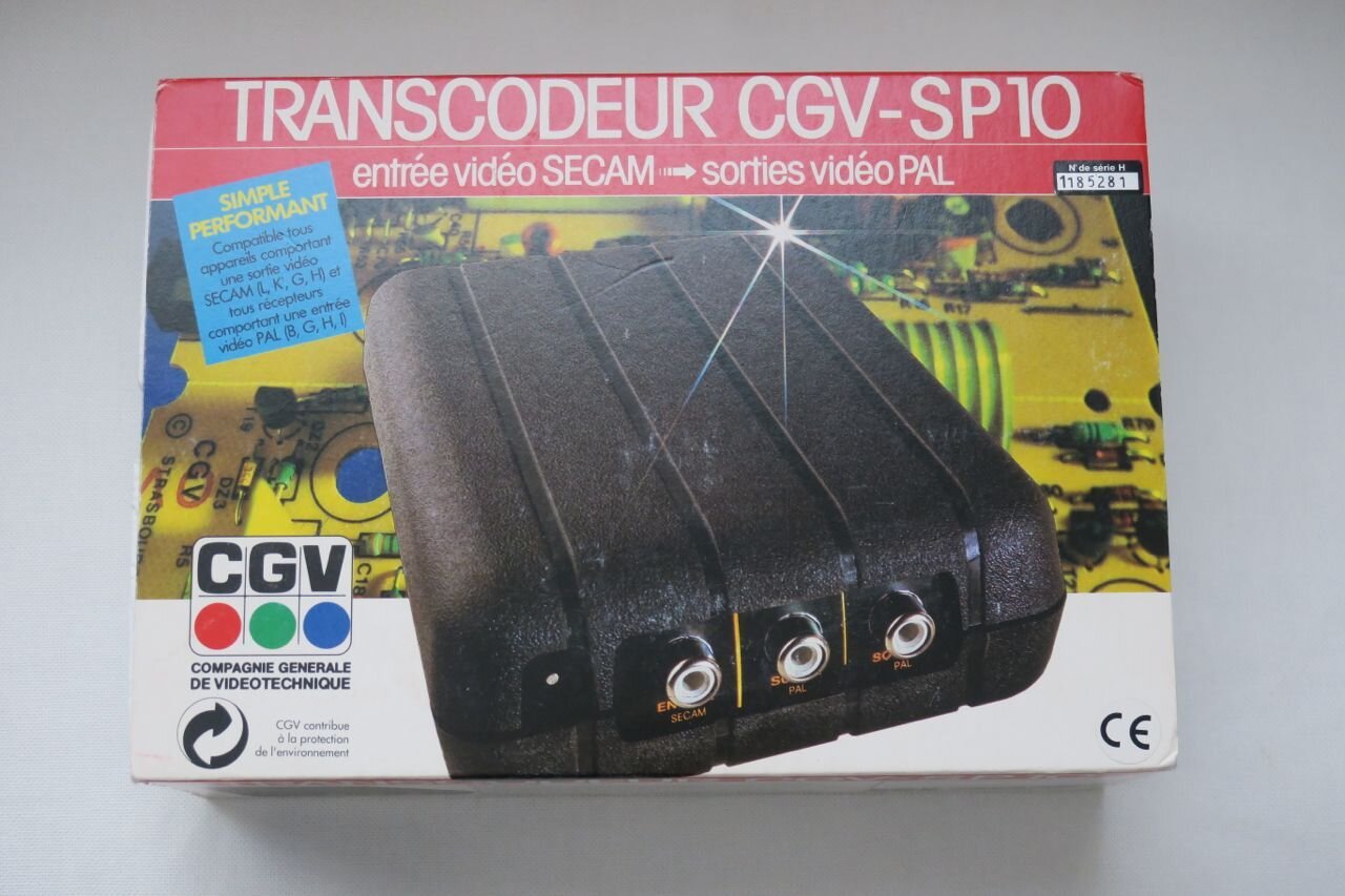

J’ai donc emprunté à un collègue un boitier CGV-SP10
Comme je n’ai pas la notice, j’aimerais connaître la tension d’alim , la polarité, et le rôle de la seconde sortie RCA blanche coté PAL ?
Lien du CGV: Transcodeur secam vers pal - cgv sp10 en France | Clasf image-video
Oui dans la notice PDF c’est bien indiqué « compatibilité PAL/SECAM/NTSC », il y a donc mensonge de la part du fabricant, un défaut de conformité,
si tu l’as acheté chez amazon alors le remboursement est très rapide, tu l’obtiens avant même que le produit retourné arrive chez eux.

L’alimentation est de 12 volts pour ce transcodeur SECAM vers PAL de modèle CGV-SP10 :
le premier connecteur RCA semble être l’entrée SECAM, et les 2 connecteurs suivant représentent la sortie PAL (donc en double exemplaire).
