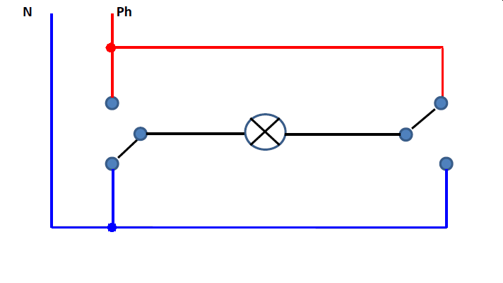

pour le court circuit il faudrait déja savoir si les portes fusibles coupent le neutre ou alors le tableau a été remplacé avec des portes fusibles sans coupure du neutre et tous les neutres reliés ensemble ?
Il n’y aurait pas un va et vient polonais par hasard?
Il me semblait que c’était allemand
Les neutres son Commun et les fusibles ne coupent que la phase

Pas de vas et vient sur cette partie de l installation

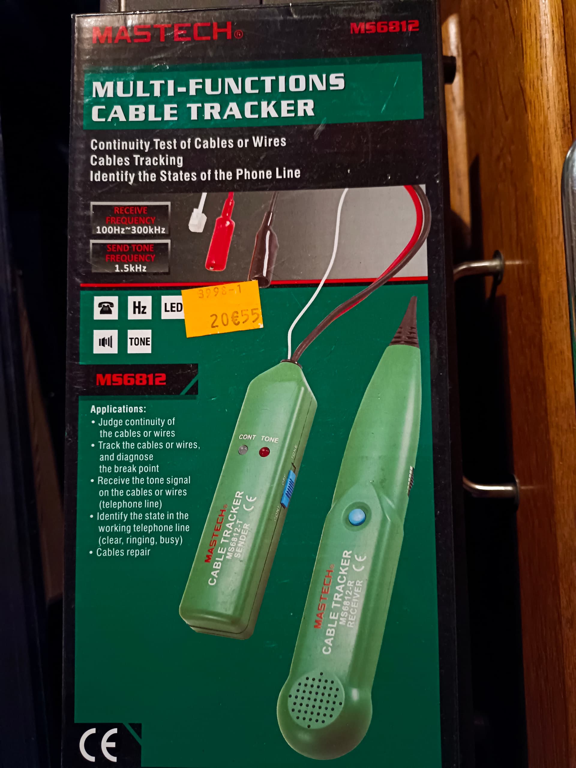

Un outil classique du genre:
Localisateur de câbles Fluke 2042 | Fluke
Le principe général:
Si l’on branche l’injecteur à l’extrémité d’un câble et que ce câble est bouclé au bout, un courant circule sur chacun des deux fil et cela rayonne, l’on capte le rayonnement du cable avec le récepteur jusqu"a environ 50 à 70 cm du cable dans de bonnes conditions.
L’utilisation c’est un peu comme l’usage d’un ARVA (détecteurs-de-victime-d-avalanche) pour trouver une victime d’avalanche.
Le circuit en panne, on l’alimente à une extrémité (la sortie du disjoncteur divisionnaire ou la prise en défaut) et l’on suit le signal dans les murs et planchers jusqu’à l’endroit ou le signal disparait.
et l’on recommence par l’autre extrémité, généralement la zone ou le signal disparait est la même dans les deux tests. Après, il suffit de chercher une boite cachée sous le papier peint, un piton ou une pointe mise pour accrocher une nouvelle déco.

Ou allemand si tu préfères.

Oui, ces montages astucieux « n’ont plus cours » et sont compètement méconnus des électriciens actuels …Et j’ajouterais que , a l’époque, ils étaient fait pour économiser du courant …Mais aussi des lampes d’éclairage (ces ampoules à filament , qui ne duraient que 1000h pour celle au tungstène, ou que 50 à 200 h pour celles aux carbone !)
De nos jours, avec les « LFC » ou mieux encore les « ampoules LED », qui durent ente 8 fois et 20 fois plus (sauf modèles trop bon marché ayant des défauts de fabrication !) on ne cherche plus à les économiser …
50 cm du câble ça me paraît beaucoup
J ai eu l occasion d utiliser ce genre d appareil pour retrouver un câble sur une installation téléphonique (injecteur sur une paire inutilisée du câble) et détecteur utilisé dans un local technique de centre commercial la portée n était que de quelques cm malgré un câble tiré la veille (mais non étiqueté) et sans coupure

J’ai testé celui que tu montres, mais je n’ai pas été convaincu, c’était trop faiblard.
Pour du cable dans des goulottes ou des cables apparents cela va bien, mais pour tout ce qui est encastré je trouvais que c’était faiblard.
J’utilise le fluke, un autre produit similaire, plus des outils maison.
Mais bon, c’est mon boulot et l’investissement n’a de sens que si on utilise régulièrement ce genre de matériel.
Pour un cable téléphonique dans un gros toron, l’on dépasse largement les 50 cm.

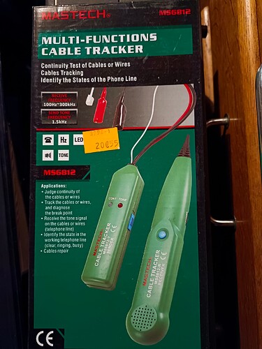

J avais acheté ça quand notre câbleur a déménagé et qu’il ne pouvait plus faire certaines interventions
Je l avais testé sur ce fameux câble
Ça fonctionne mais la portée n est que d une 10ene de cm max
Je retiens l idée
Si je suis bien le principe je branche l émetteur entre la sortie du fusible et le neutre
Et avec le récepteur je suis les câble jusqu’a ce que je n entende plus rien
C est a cet endroit que serait le court circuit
Je peux confirmer en faisant l’inverse
Mettre l émetteur dans une des prises HS et remonter jusqu’au même point
