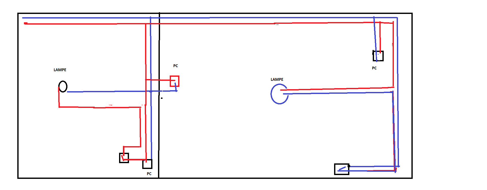

Je suis surpris par ce résultat.
En général, une partie de la distribution se fait en série (par exemple 2 fils arrivent à une prise et deux autres en repartent pour alimenter la suivante).
En parallèle plutôt
Oui, pour le terme technique, les prises sont branchées en parallèle.
J’ai utilisé le mot série pour souligner le fait qu’une prise démontée coupe la suivante.

je vois l’installation sous moulure bois avec des raccords et dérivations à épissures dans tous les coins etc
essaye comme cela
a la place du fusible qui claque mettre une ampoule de 60w filament (douille avec fils que tu branche sur le porte fusible)
abaisse ou retire tous les fusibles ok
donc si la ligne est en cc ta lampe doit s’allumer plein pot
verifie si pas de cc sur les lampes lustre ect des deux piéces en défaut
Sauf si la distribution est faite en étoile
Par exemple une arrivée pour le salon qui commande l’éclairage et la prise est repiquée sur le circuit et idem pour la chambre
Si le court circuit est sur la ligne principale entre le fusible et la première pièce ou entre les 2 pièces ça explique les résultats
A l’époque on ne faisait pas de circuit séparé pour l éclairage et les prises
Si je me souviens des installations de l époque l’arrivée pour la pièce et les prises était en 1.5 carré et les fils pour la lampe en 1 carré
J’ai rapidement fait le test de la lampe a la place du fusible car je n avais pas de disjoncteur réarmable et je n avais pas envie de griller des fusibles a chaque test
Par contre je n ai pas pensé a baisser les autres fusibles (vu que le reste de l installation était ok)
J’ai bien pensé aux lustres et ne sachant pas dans quel position marche l’interrupteur j ai débranché un fil de chaque interrupteur pour éliminer cette partie

je suppose que la ligne erdf est distribuée en mono chez ce voisin
Oui c’est du Mono
Pour les luminaires vu que j avais débranché l interrupteur et que logiquement il n’y a que 2 fils qui arrivent au luminaire si je Court circuit était la ça ne sauternais que lorsque l’on allume la lumière et pas tout le temps
J ai pas essayé de brancher la sortie de l’interrupteur vers le lustre sur un autre circuit pour vérifier le lustre car même sans interrupteur il y a Court circuit
A mois qu’il y ai quelques choses dans la moulure qui remonte de la porte et traverse le mur pour rejoindre le circuit principal

Si c’est le cas c’est peut-être à la traversée du mur qu’il y a problème (traversée non protégée ?).
Peut être mais pour le moment impossible de savoir (et je ne veux pas risquer de faire des dégâts chez le voisin en ouvrant ses moulures
Je retiens l’idée du testeur de lignes télécom
On a plusieurs grandes chutes de câbles téléphonique au boulot, je vais en prendre une mettre l’injecteur sur une paire et la boucler a l’autre extrémité
Je prolongerai avec un bout de cable
Ça simulera un court circuit sur l’installation installation électrique et je verrais comment le testeur réagit sur toute la longueur

vite fait avec paint
