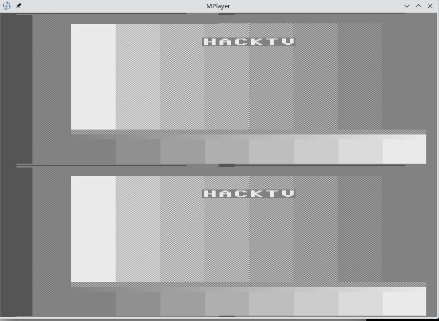

hacktv génère un fichier de données vidéo brute (raw video),
essaie cette commande pour générer un fichier représentant une mire PAL :
hacktv -o baseband.bin -m pal -t uint8 -s 14000000 test
au bout de 15 secondes tu stoppes le programme via la combinaison de touches « ctrl + C »,
ça va générer un fichier baseband.bin, représentant une mire PAL avec la chroma non décodée (donc image noir et blanc, avec la chroma sous forme de motifs en points monochromes)
pour lire ce fichier avec VLC tu tapes en une seule ligne dans la console :
vlc --demux rawvideo --rawvid-fps 25 --rawvid-width 896 --rawvid-height 625 --rawvid-chroma I444 baseband.bin
mais l’affichage sera rosée au lieu d’être en nuances de gris, avec mplayer il n’y a pas ce souci, avec cette commande :
mplayer -demuxer rawvideo -rawvideo fps=25:w=896:h=625:y8 baseband.bin
ça donnera ceci, avec les 2 trames TV affichées l’une en dessous de l’autre :

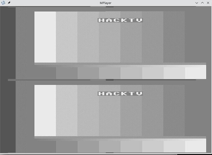

On peut aussi sous Linux utiliser un pipe pour envoyer la sortie de hacktv directement vers l’entrée de mplayer, ça évite la production d’un fichier sur le disque dur :
hacktv -o /dev/stdout -m pal -t uint8 -s 14000000 test | mplayer -demuxer rawvideo -rawvideo fps=25:w=896:h=625:y8 -
