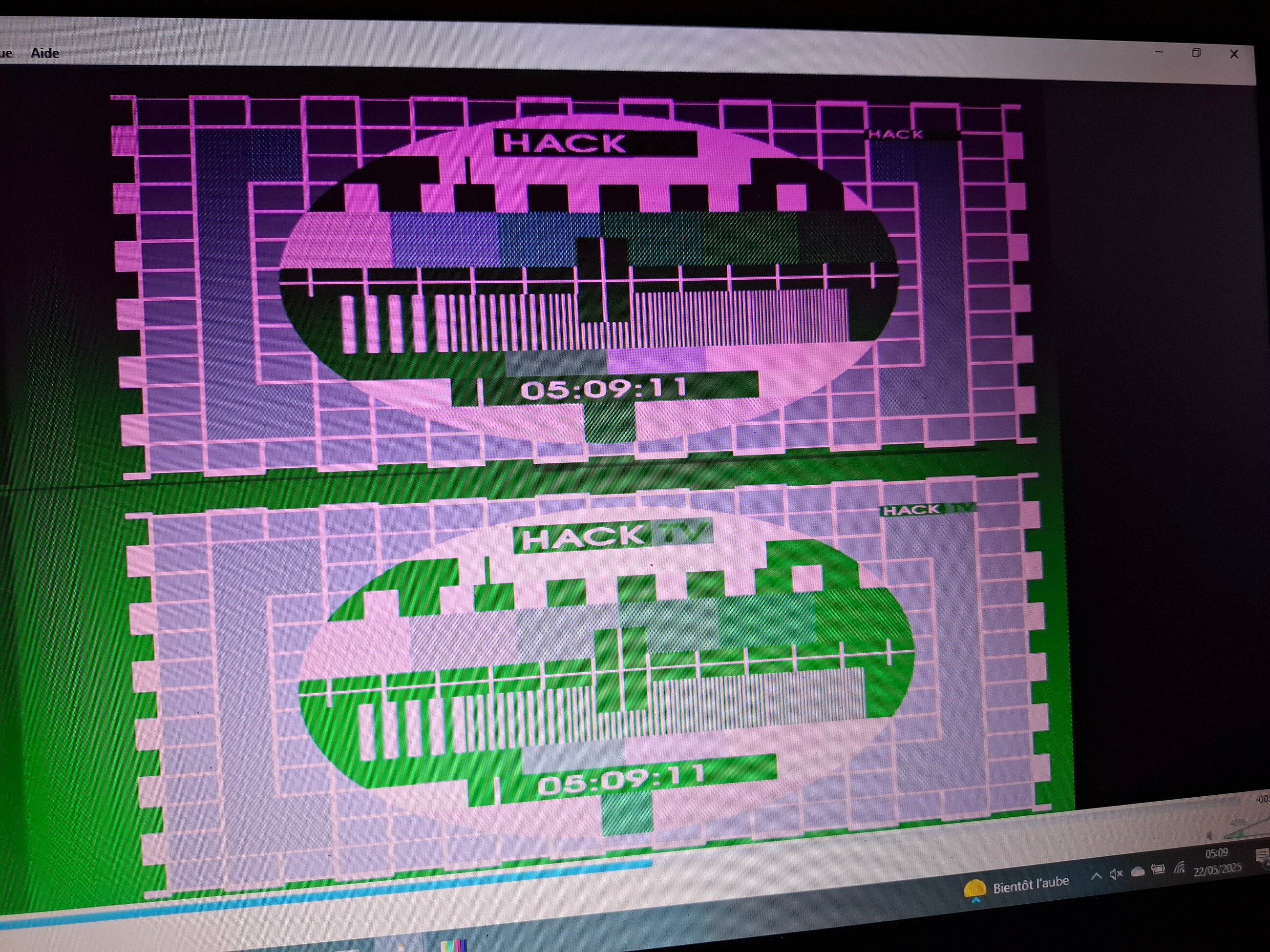

Alors avec ta commande ça donne le bon résultat :

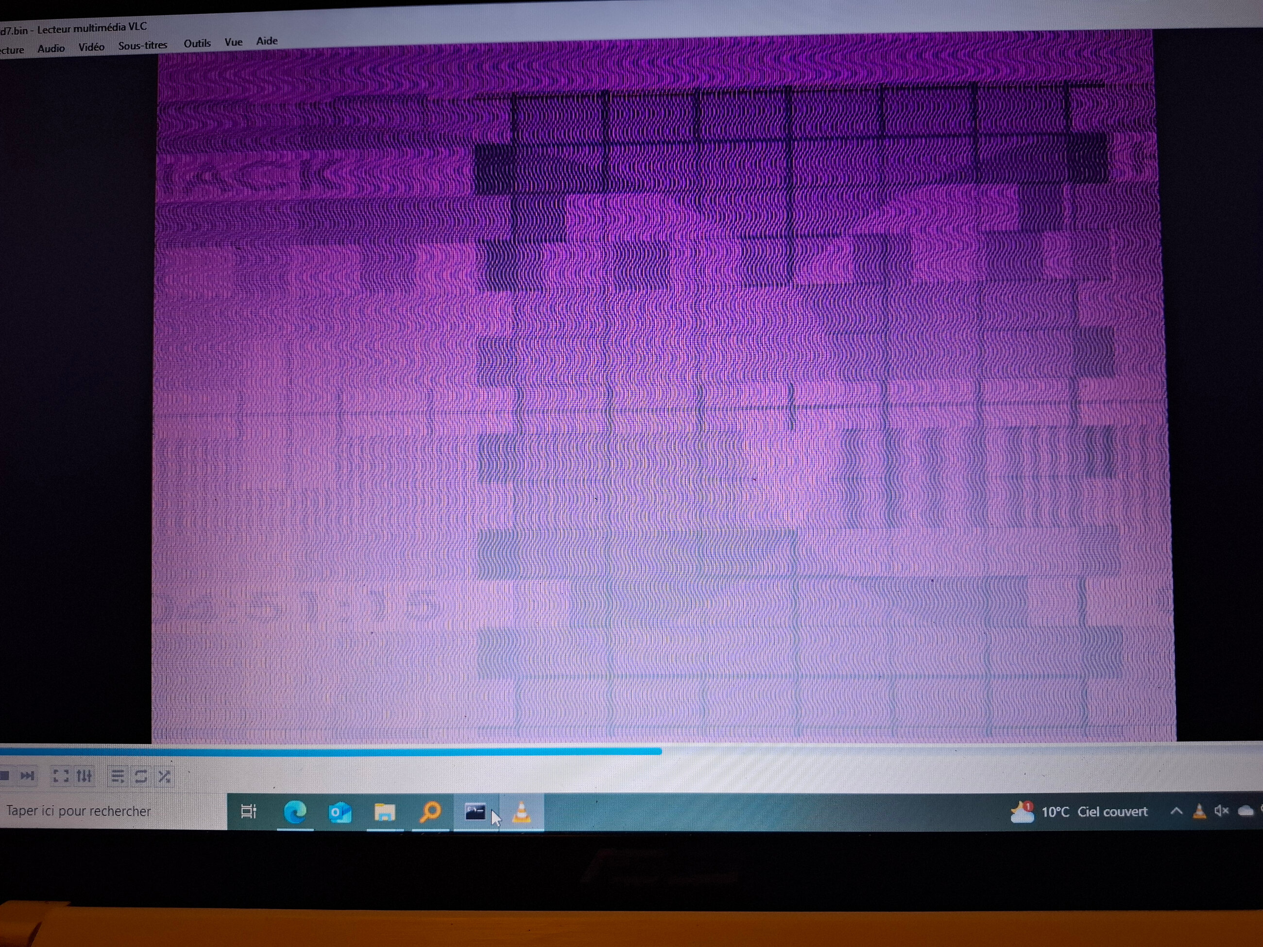

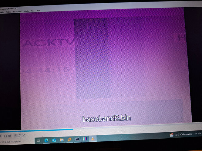

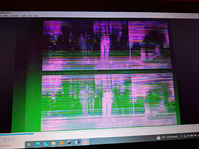

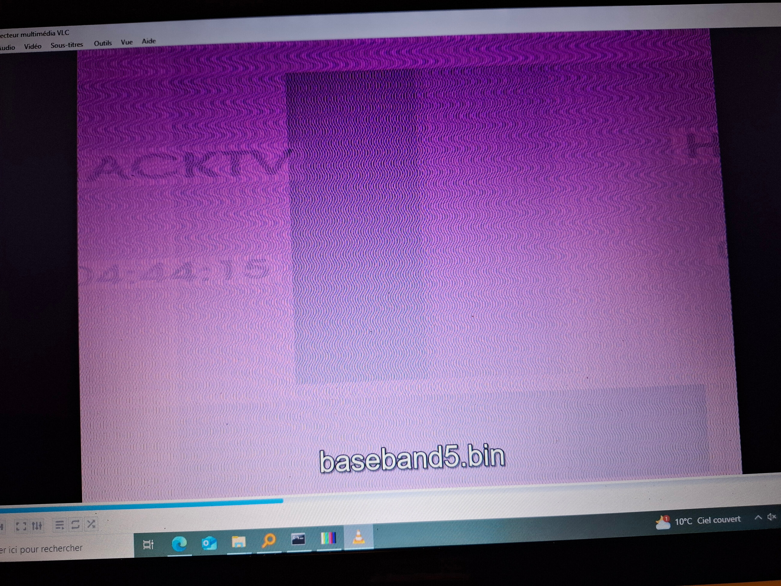

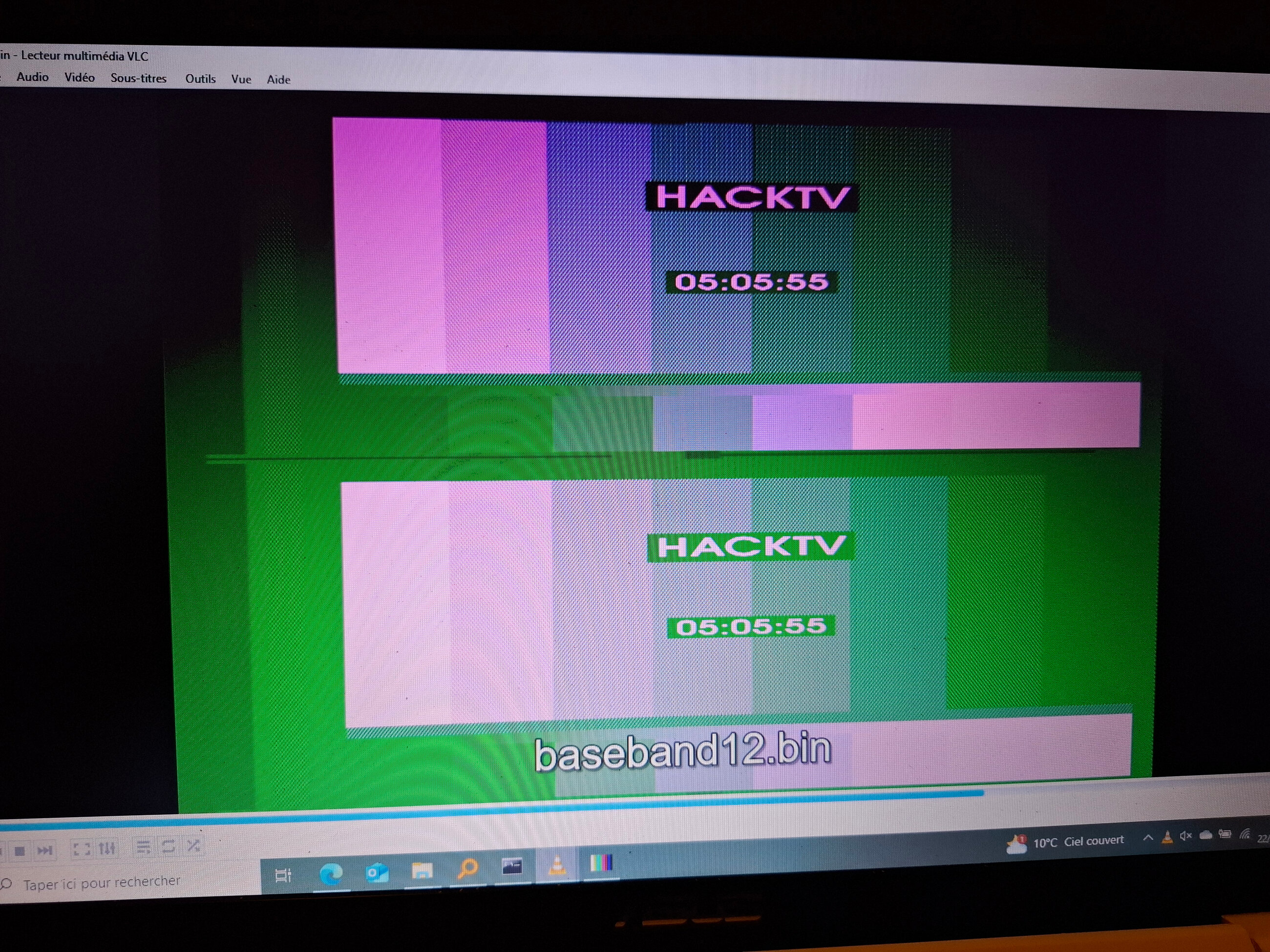

Par contre, avec l’interface graphique, même en mettant les mêmes paramètres, ça donne ça :
C’est mieux, mais pas encore ce que l’on devrait obtenir
Pour que ça fonctionne correctement, il faut sélectionner "Baseband PAL (625 lines, 25fps/50Hz) dans le menu déroulant de l’onglet « mode »
Voilà :

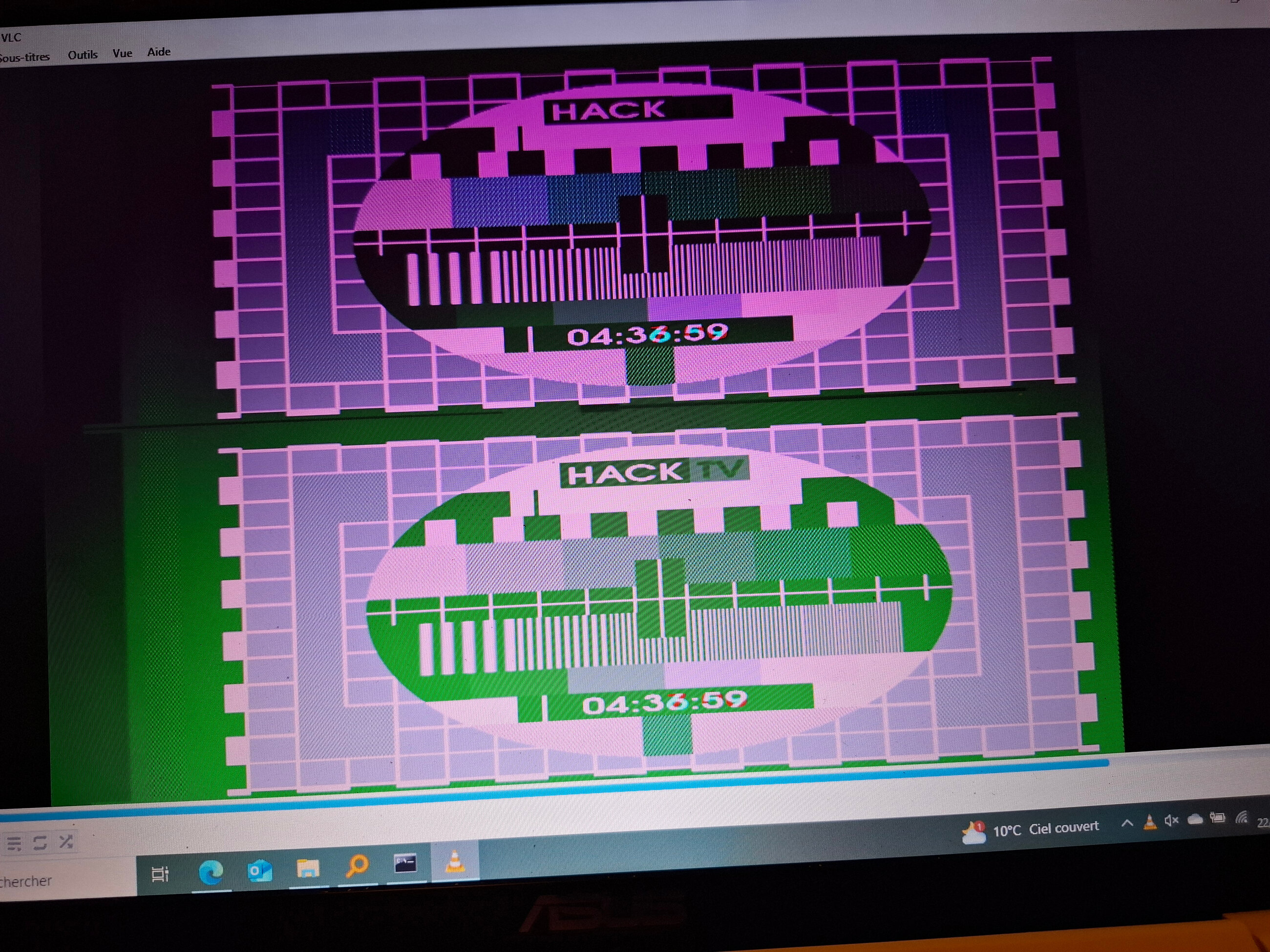

Premier Syster réussi :slight_smile:
L’espèce de ligne en pointillé qui bouge au dessus de l’image, c’est le VBI pour le décodeur Syster, c’est ça?

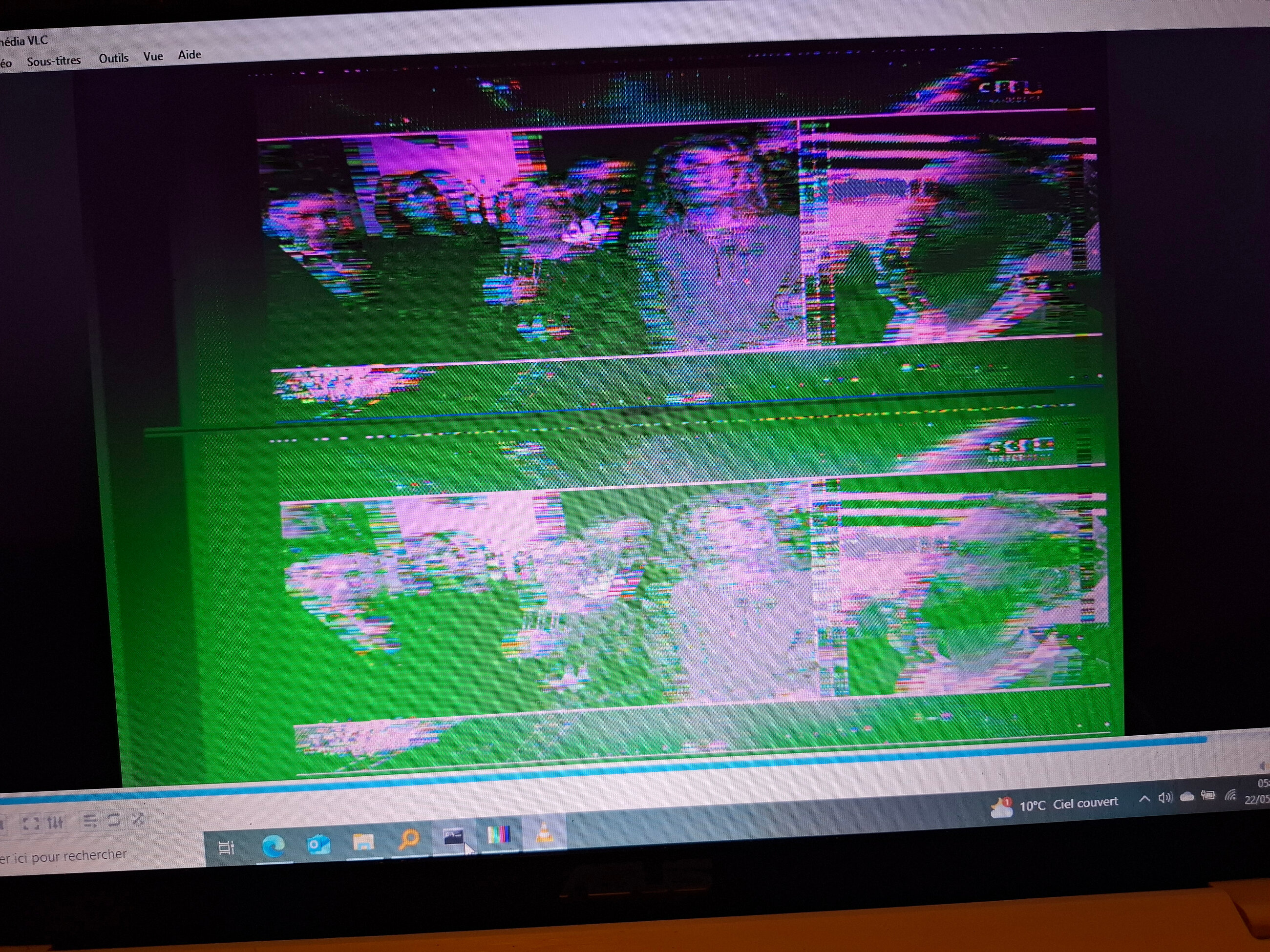

Le Discret 11 fonctionne aussi.
Cependant, il est différent de celui de Cryptimage, le décalage des lignes et fixe, et pas de lignes blanches clignotantes pour activer le décodeur (Officiel ou non). Par contre, il y a bien du VLB. On dirait qu’il est fait uniquement pour le décodeur Syster.

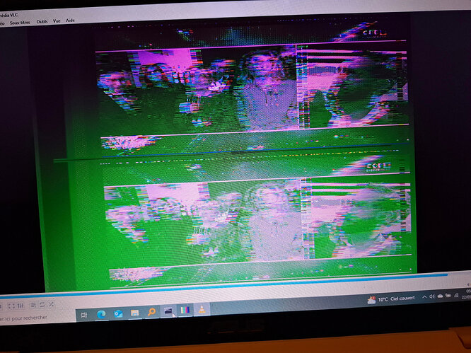

Un autre problème est apparu : L’image plus nette du Discret 11 permet de voir que la vidéo semble tourner en accélérée.

Moi je vois les lignes 310 et 622 dans la sortie de hacktv en mode D11, elles clignotent en blanc/noir.
La trame du haut contient la ligne 310 qui clignote, et celle du haut la ligne 622 qui est fixe en blanc (audience 7).
Dans le VBI on voit les infos envoyées au décodeur syster pour activer le mode D11.

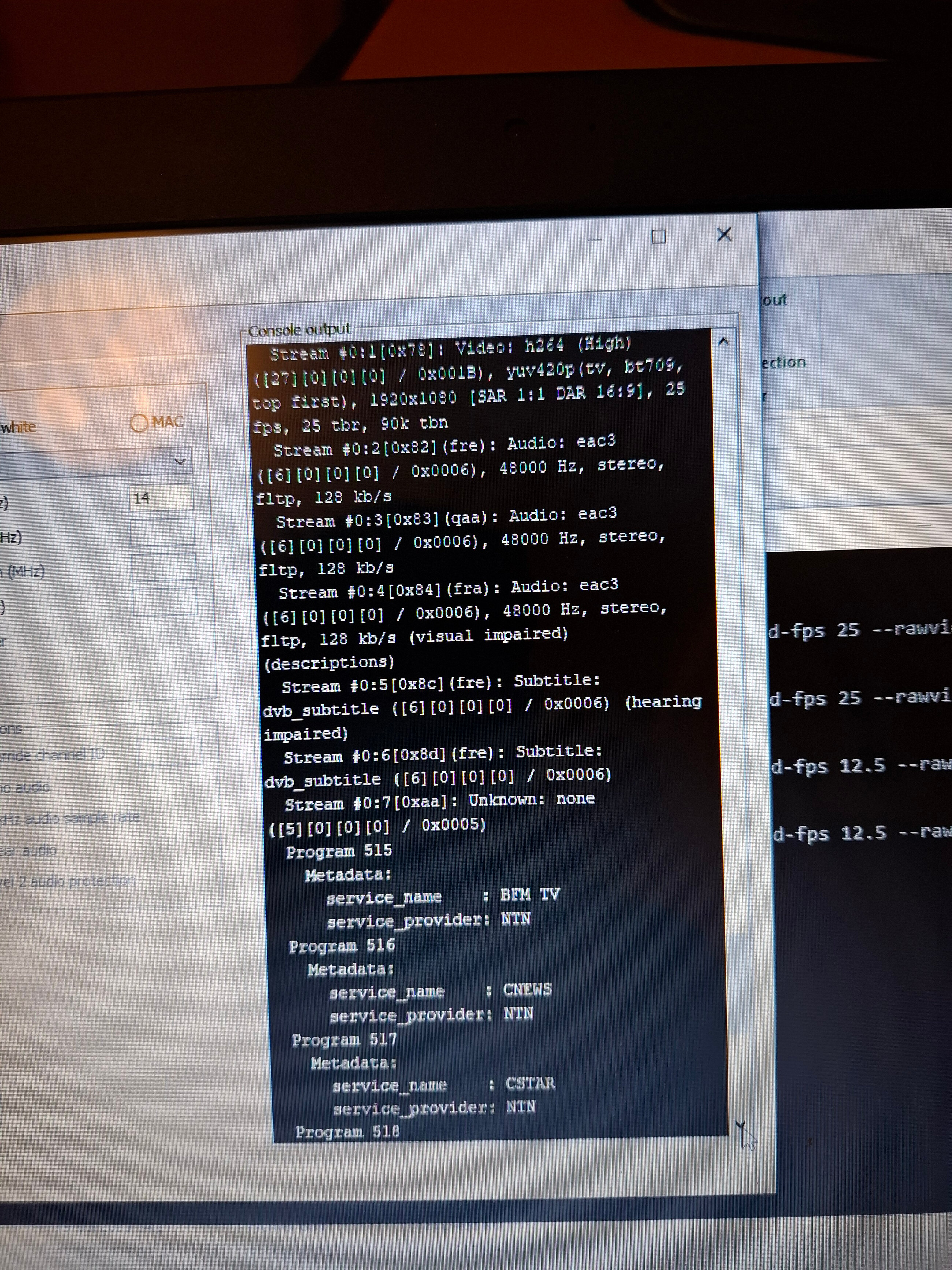

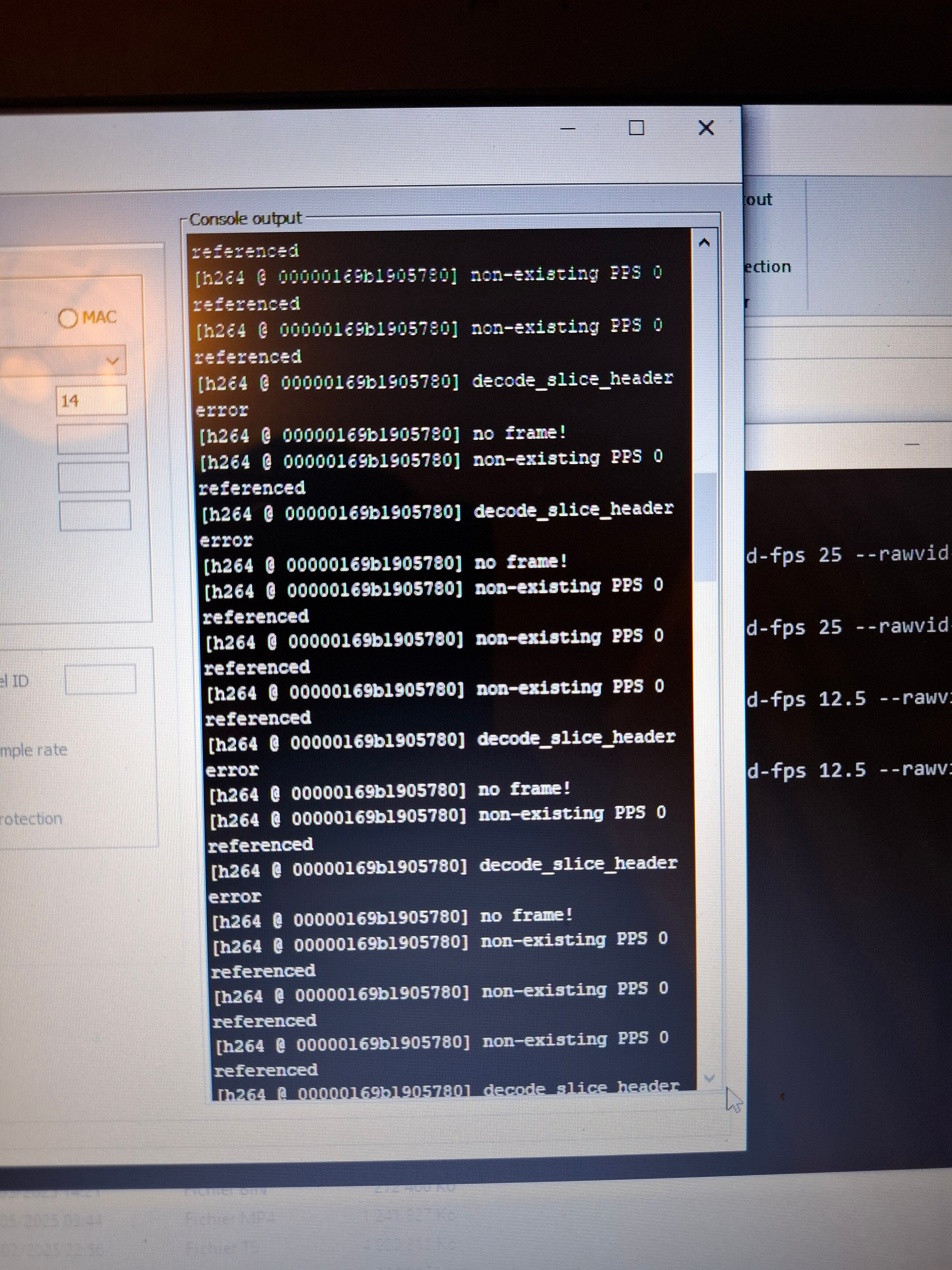

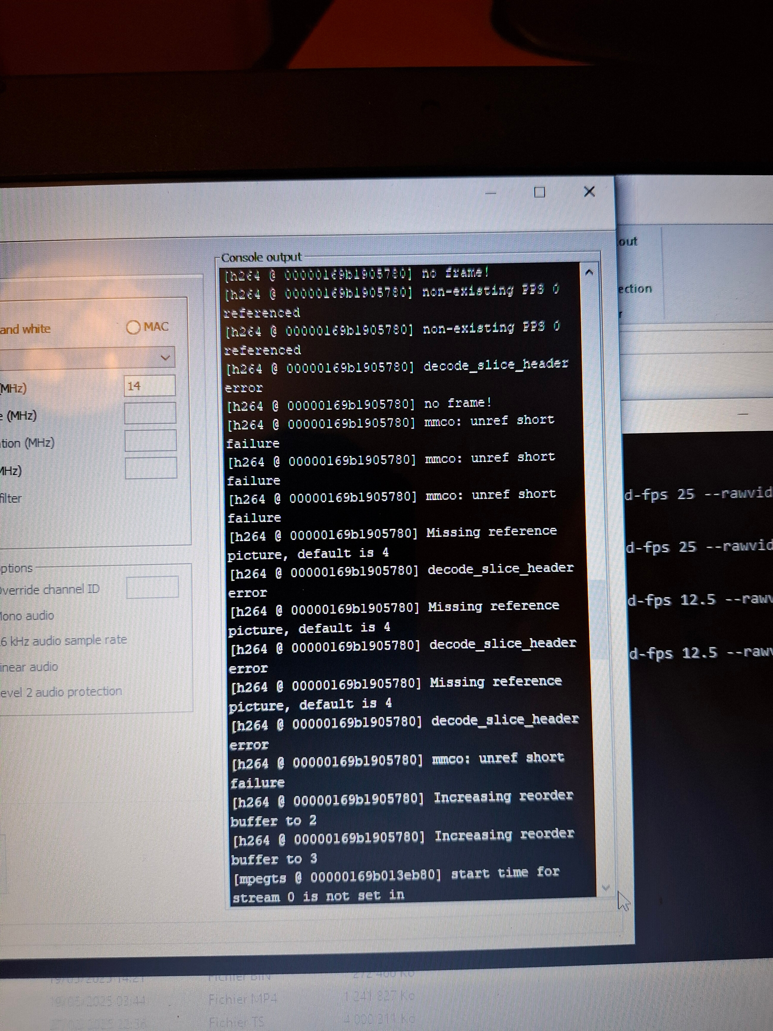

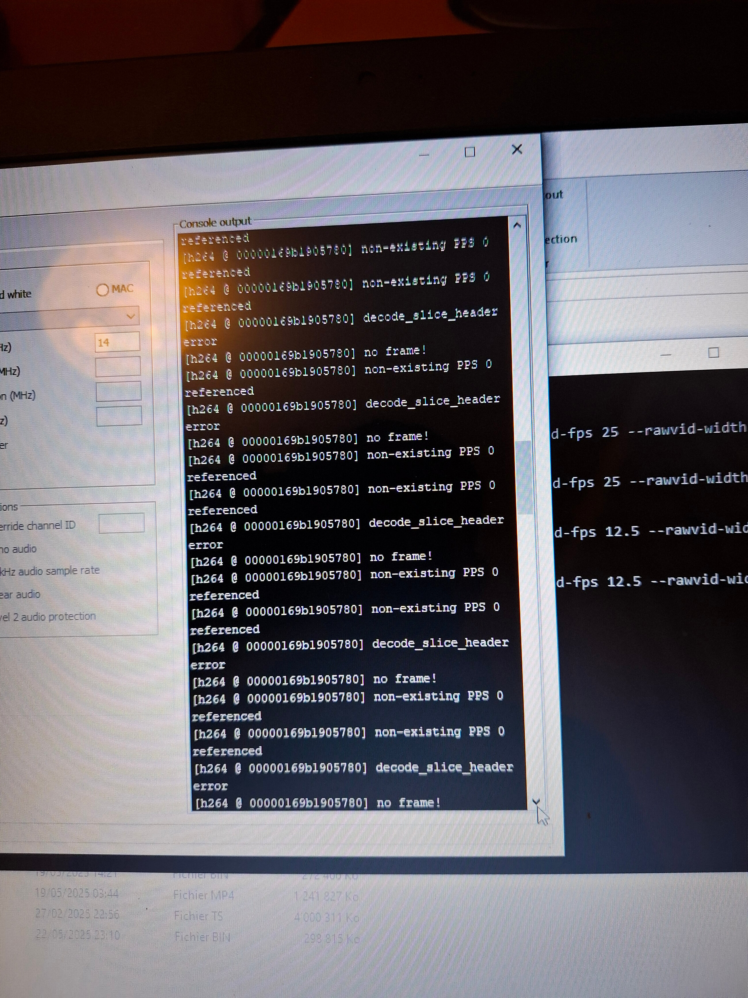

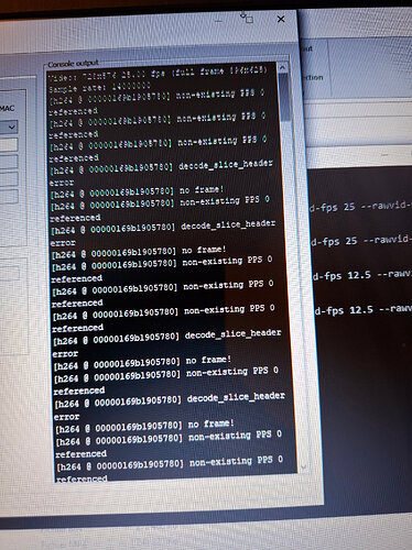

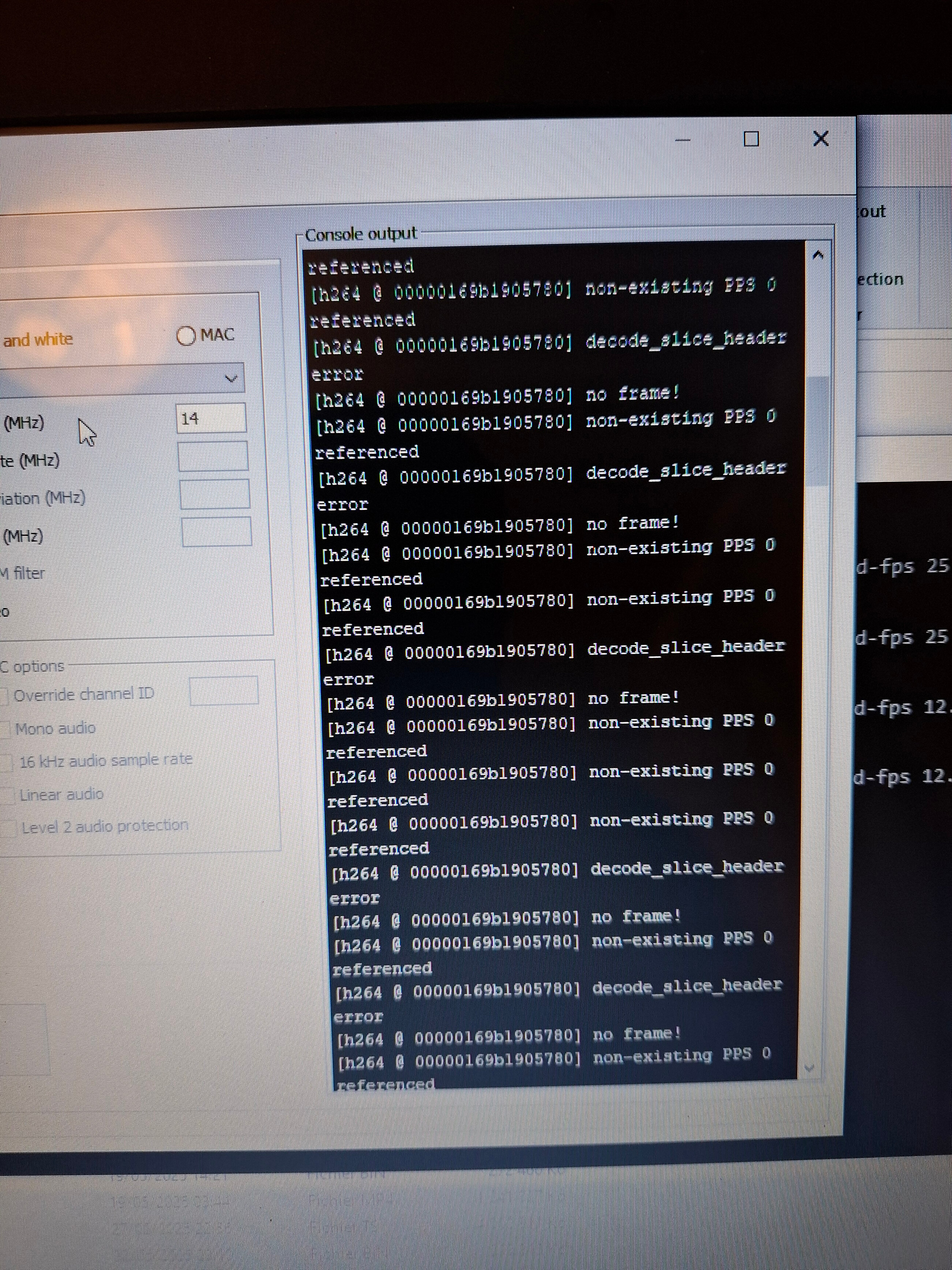

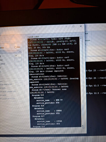

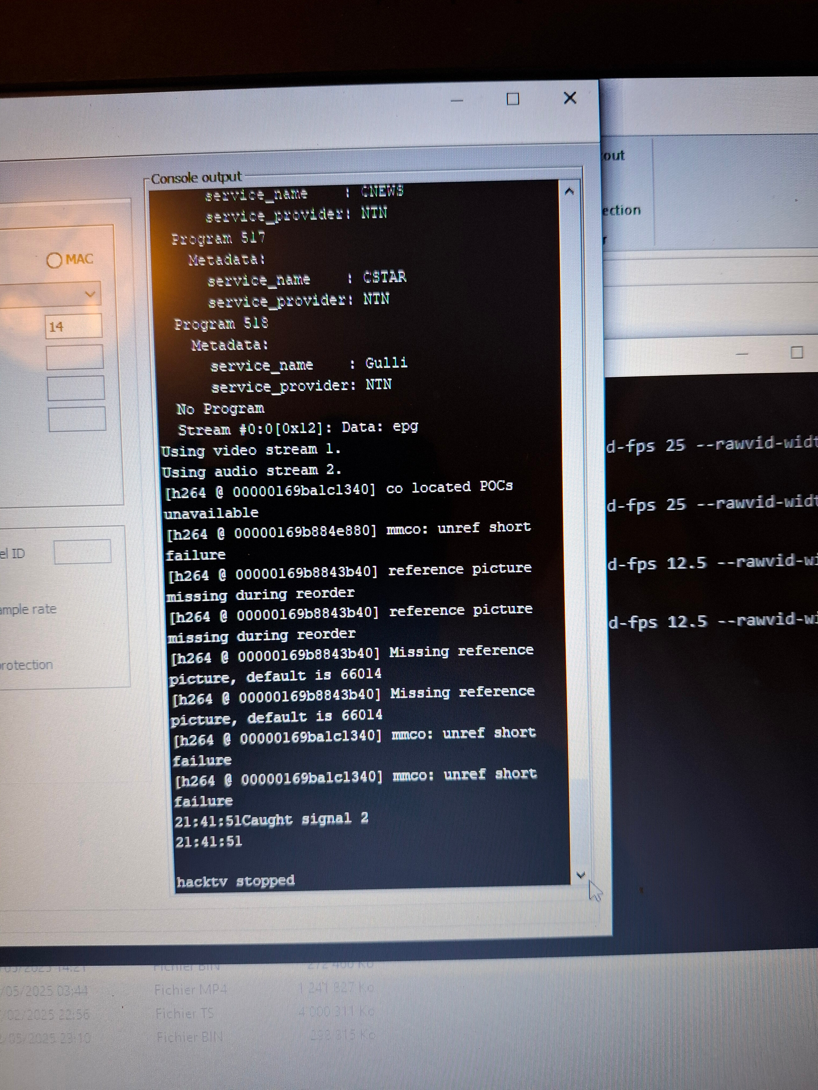

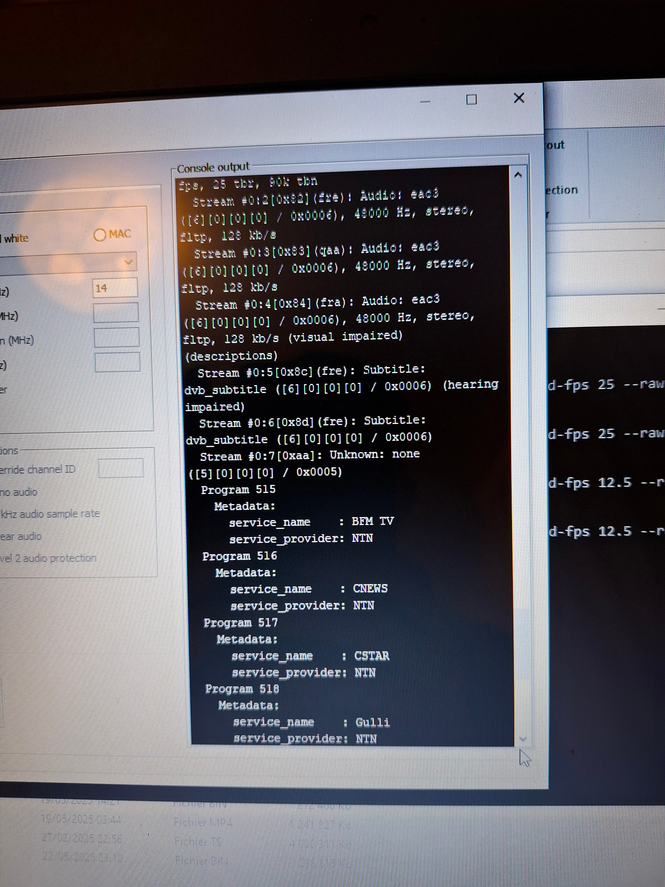

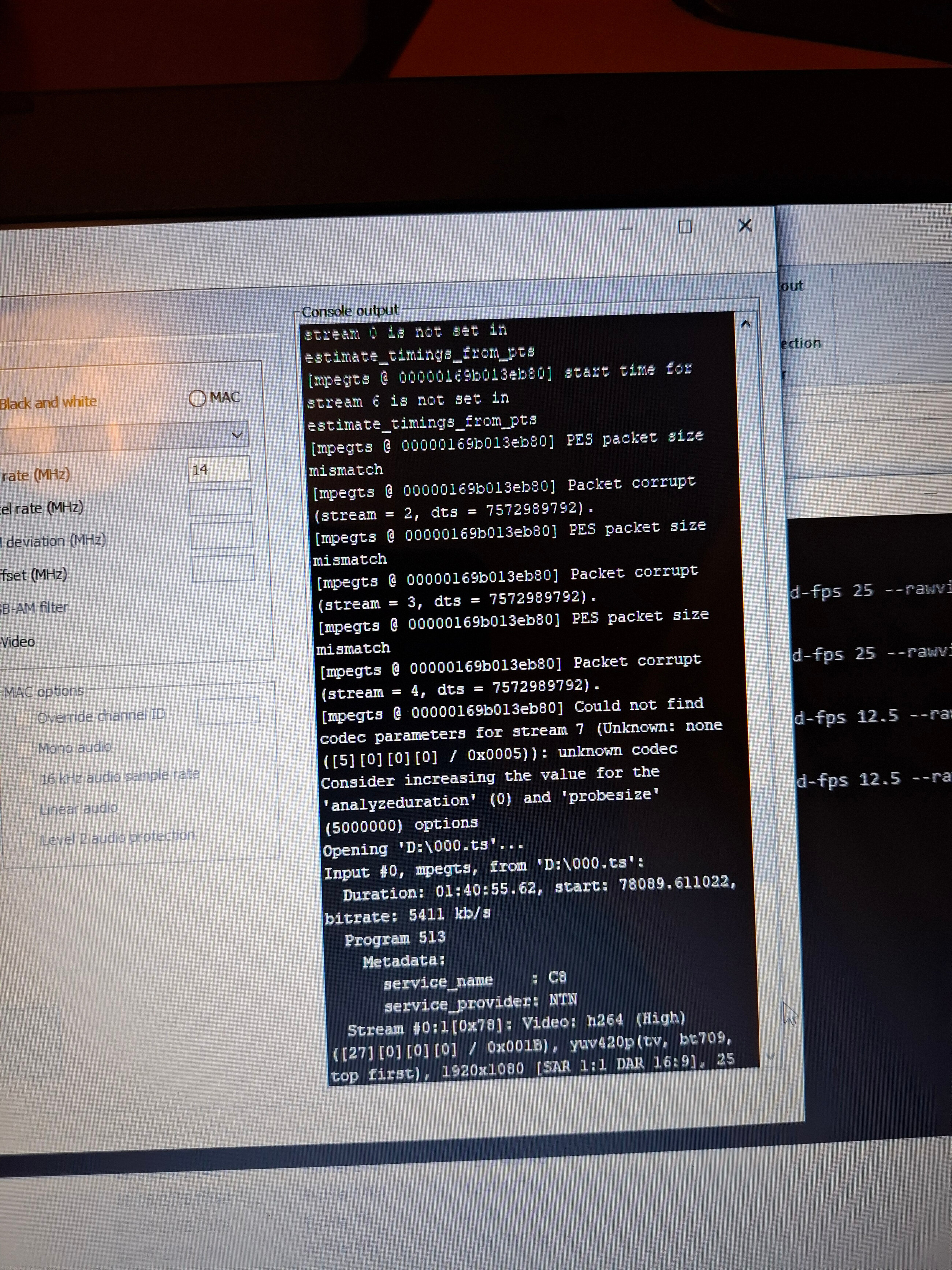

Alors j’ai essayé avec un des fichiers .ts (Enregistrement brut issue du décodeur TNT). Visiblement HACK-TV n’apprécie pas trop
Pourtant, il a bien généré un fichier fonctionnel, mais toujours accéléré en lecture avec VLC.
Peux tu me donner un fichier à encorer et la ligne de commande que tu as utilisé?

Je confirme qu’il y a bien un souci avec VLC qui lit de manière accélérée (3 fois plus vite) le fichier produit par hacktv, je pense que c’est lié au fait qu’on n’a pas d’option de lecture « vidéo monochrome », VLC tente alors de décoder une chroma, et ça joue peut-être sur la vitesse finale de lecture (il cherche des pixels RVB, mais il y a 3 fois moins d’information si info monochrome, d’où une lecture 3 fois plus rapide),
ça se produit qu’avec VLC, avec le lecteur mplayer il n’y a pas ce souci,

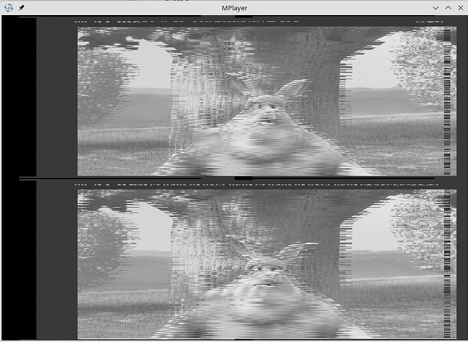

Mplayer respecte bien la cadence de lecture du fichier brut, via la ligne de commande :
mplayer -demuxer rawvideo -rawvideo fps=25:w=896:h=625:y8 bbb_sunflower.bin

On voit bien les lignes 310 et 622 et la chroma PAL sous forme de motifs monochromes (cliquez sur l’image pour voir en plus grand) :
