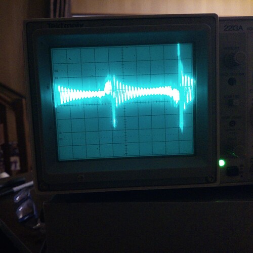

Le condensateur de 100NF (0.1UF sur le schéma) ne serait-il pas en court-circuit?
On ne devrait pas avoir se signal rectangulaire, avec ce plat au sommet. A moins que l’enroulement soit coupé…
Visiblement il semble y avoir un amortissement très important, pas très bon signe…
Le mieux sera d’effectuer cette mesure transfo THT déposé ou décâblé.

Un essai du module a été refait avec une autre THT et, là, il y avait vraiment un ensemble de train d’ondes qui se suivaient et se rapprochait bien du document de Kiki. Le module est donc bien opérationnel.
Heuu… je pense que je me suis fait piéger à aller un peu vite :expressionless:, la photo du signal rectangulaire est issue de cette erreur de branchement.

1°) Le test vient d’être fait sur le tvc3 qui a fait l’objet de mon dernier fil de restauration, il est parfaitement fonctionnel:
deux oscillogrammes obtenus, à BDT légèrement différentes, module branché sur l’anode de la PL509 et la cathode de la py500 :
2°) Test sur le KM1 de notre fil dans les conditions identiques de configuration du " 1°) "
Pas de train d’ondes :frowning:
Que faut il en conclure? THT HS?
Fais un essai avec tout décâblé, cependant pour obtenir une oscillation amortie je pense qu’il faut au moins laisser un condensateur.
Peut-être est-ce le bobinage élévateur THT qui est en court-circuit partiel. ?

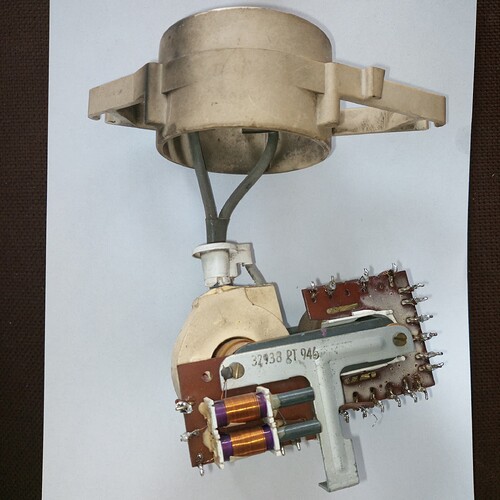

THT démonté et retesté avec le module, et, toujours pas de train d’ondes.
L’élévateur ne présente aucune trace d’amorcage fissure ou chauffe; celui ci baigne, sur ses cotés dans de la cire très dure et semble difficile à extraire de sa ferrite sans risquer d’abimer l’enroulement sur lequel il repose.
Je lance un petit appel, sans grand espoir, à la vente ou à l’échange (tubes, chassis CAB3, vieille radio,…, Televiseur philips N/B tf1761A…) d’un transfo THT similaire.
Il n’y a pas trop de risque à extraire l’élévateur, l’enroulement central vient avec.
J’ai déjà effectuer cette opération plusieurs fois sans problèmes
Il faut d’abord déposer les 2 tiges filtées et séparer les 2 noyaux. C’est la partie la plus délicate, ça peut casser. Dans ce cas, il est possible de recoller à la Superglue, ça fonctionne (déjà expérimenté avec succès).
Une fois les 2 noyaux séparés, l’extraction de l’élévateur est assez facile, procéder par torsion et traction. Ne pas oublier de le déconnecter.
Une fois remonté sans élévateur, retester à nouveau le transfo… Histoire de savoir qui du primaire ou du secondaire élévateur est coupable.
Pas de panique! il faut d’abord s’occuper du transfo, l’élévateur se remplace facilement, pour le primaire il existe des solutions…

… et le petit enroulement, avec ses deux selfs, qui supporte l’élévateur :

Sinon, voici un transfo trouvé sur un cadavre de chassis inconnu, il y ressemble beaucoup, mais:
  • il y a une cellule RC entre 15 et 16 qui semble monter d’origine.
  • pas de connexion du transfo en broche 6 alors qu’elle existe sur le KM1
  • une oscillation sur 2 en testant le module en broche 15 et 16
  • très bon train d’oscillations entre 13-14 13-15 13-16
    Ies sorties semblent compmetement differentes du KM1
Sinon un transfo dont je ne connais pas non plus l’origine mais assez ressemblant, …

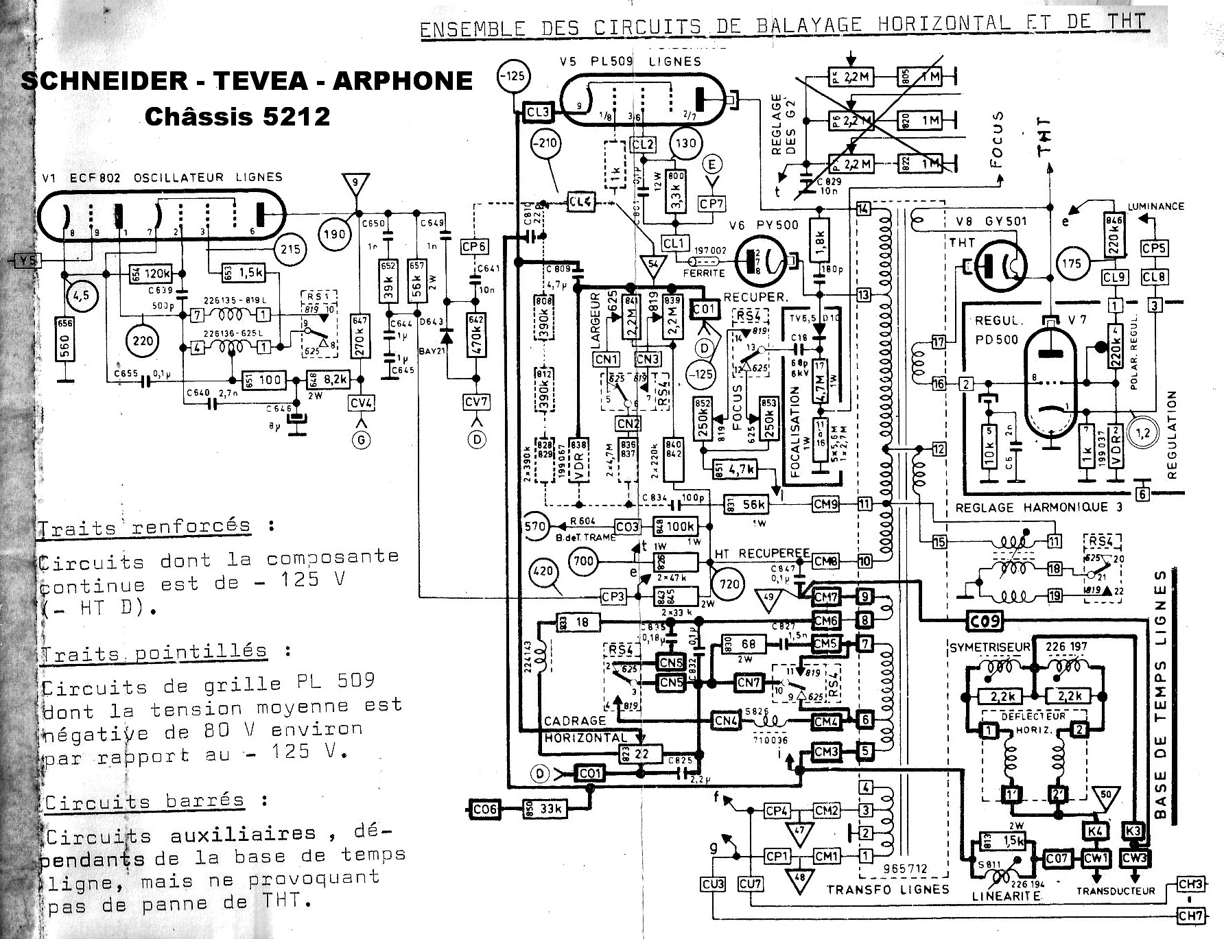

J’ai parcouru rapidement le descriptif de fonctionnement du balayage ligne du K6 publié par Henry-Louis. Il me semble que l’enroulement d’anode du PL504 se trouve placé directement sous celui de l’élévateur, réalisant un couplage « serré ». Ce qui fait que cette PL504 se retrouve dédiée plus particulièrement à la production de la THT de 25KV du fait de la position particulière de l’enroulement élévateur.
Il est bon de rappeler que la THT du TVC3 possède trois groupes de bobinages.
Dans le cas du KM1, l’élévateur est disposé plus conventionnellement et l’enroulement d’anode du PL504 n’est pas spécialement plus favorisé pour cette tâche. il faudrait aussi avoir un descriptif de fonctionnement pour le balayage du KM1.

En regardant le schéma de l’étage finale ligne du TVC4, Il apparait que le second transfo trouvé sur un châssis non identifié est bien issu de ce montage finale ligne (cellule RC entre les bornes 14 et 15 qui vont respectivement à la cathode de l’ey500 et de l’anode EL509, puis encore les continuités entre 13-14 et 13-15 …)
