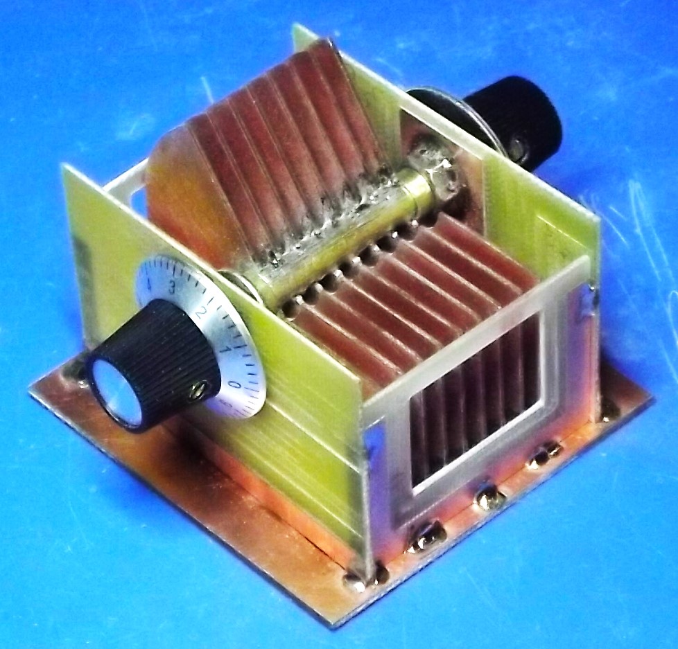

En attendant la suite, le nouveau CV sera nettement plus rigide, avec moins de capacité et plus d’écartement inter-lames, pour convenir à l’usage envisagé.
Comparé à l’essai précédent, ça fait quand même plus sérieux! :grinning:
4 « J'aime »
La patience a fini par payer, et le résultat correspond aux attentes.
La mesure donne 28 a 155 pF, ce qui correspond à peu près au besoin initial.
Il ne reste plus qu’à mettre son sosie en chantier.
Sur la photo, les deux boutons servent à tourner facilement le CV pour ajuster le calage des lames sur la rotation complète.
Ceci dit, le circuit double face en épaisseur 0,8 mm est absolument parfait pour le rotor, comme pour le stator.
Les deux cadres latéraux ajourés permettent de rigidifier l’ensemble, en maintenant solidement l’écartement entre les deux faces.
Avec un peu de réflexion préalable, ce genre de bricolage est plus facile à réaliser qu’il n’y parait au premier abord.
Tous les assemblages sont faits au fer à souder, et aucune vis n’a été utilisée. :smiley:

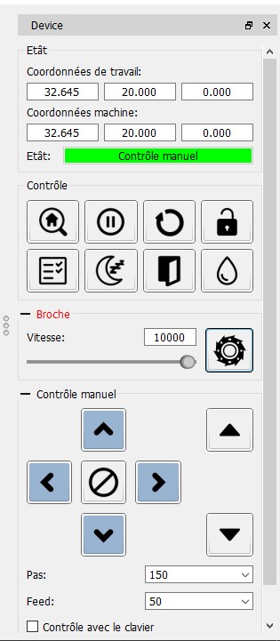

Le but est surtout de démontrer que ces petites machines dont le prix est très abordable, sont de fantastiques outils pour les bricoleurs créatifs.
Il n’est pas nécessaire de connaitre la programmation pour en tirer parti.
On peut les utiliser en MANUEL, comme les fraiseuses d’ancienne génération, simplement en commandant les déplacements via la souris.
La vitesse d’avance et les valeurs de déplacement se commandent très simplement via la souris, et l’on peut taper n’importe quelle valeur u clavier.

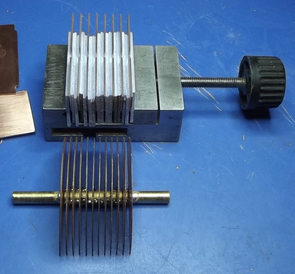

Pour le CV, seules les lames ont été faites en automatique.
Tout le reste des pièces a été usiné en commande manuelle depuis le PC.
JP, une démultiplication n’aurait pas été pratique pour l’usage envisagé.
C’est un simple accord dans une anode de 807, et la commande directe convient très bien.
