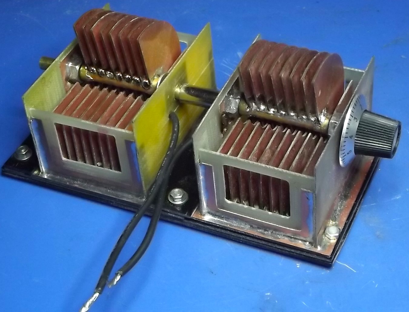

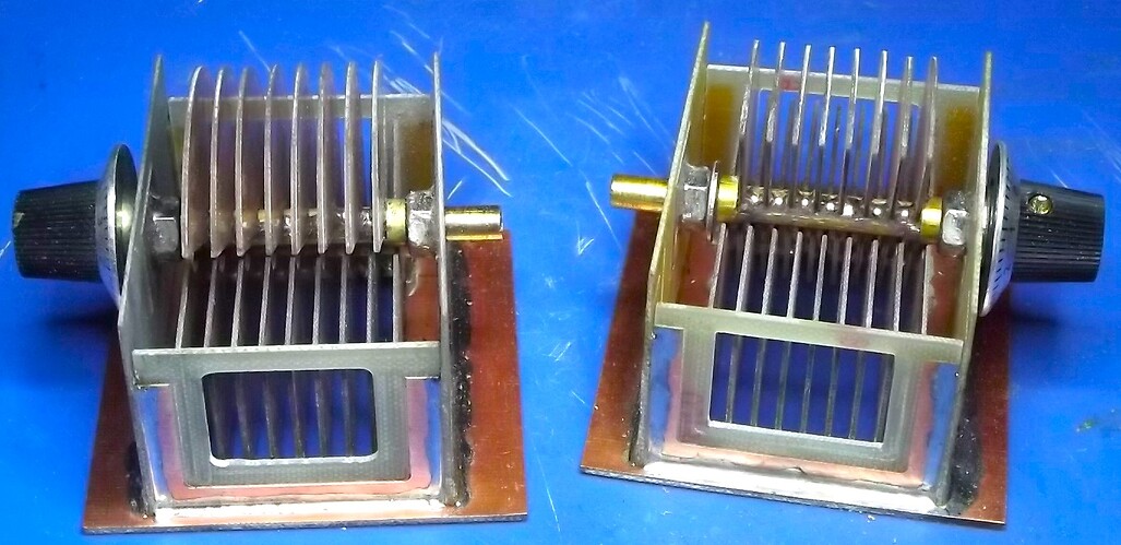

La photocopieuse à CV a fait son travail.
Il ne reste plus qu’à jumeler les deux axes, à fixer les deux capas sur un même support, et il sera alors temps de passer à la construction de l’émetteur pour lequel ce bricolage préliminaire a été entrepris.
@F6FLC La patience, ça finit par payer :wink:
10 « J'aime »
12,7 la mitrailleuse qui faisait son poids ???
Oui, avec les deux poignées en bois, et les deux calibres GO et NO GO pour le remontage! :smile:
Affaire classée, le CV double est opérationnel.
Au tour de l’émetteur, maintenant!.. :face_with_monocle:
Nota: Si j’avais à refaire un autre CV de ce genre, comme il est très facile d’isoler le rotor, j’utiliserais un accouplement isolant, et un axe isolé pour le bouton de commande, ce qui permettrait de fixer le stator directement à la masse.
Quelle simplification mécanique, qui aurait également le mérite d’abaisser la capacité résiduelle!

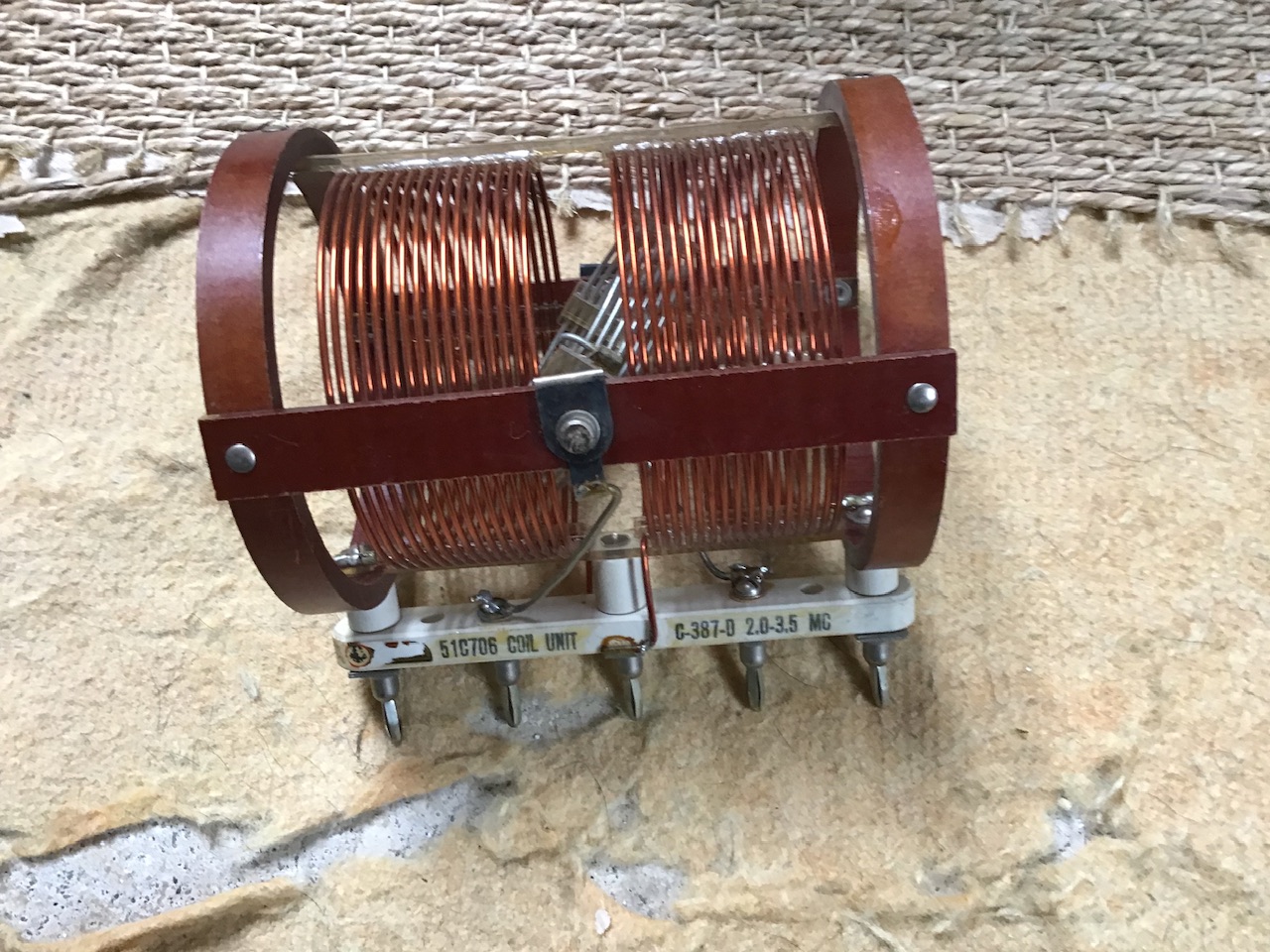

Maintenant, il va falloir phosphorer sur la bobine du push-pull, et déterminer les paramètres ad’hoc.
Ca va devenir intéressant!.. :grinning:
Une self style BC610 ferait parfaitement l’affaire
Tout à fait, bien que je n’en aie pas sous la main.
Par contre, entre l’impédance de sortie d’une 250TH et celle d’un push de 807 en AB1, la différence doit être importante.
La question est à creuser.
Juste au cas ou ………
4 « J'aime »
L’intérêt, c’est surtout le variomètre, qui compliquerait une éventuelle construction artisanale.
J’ai pensé au côté embrochable, pour les essais.
Ton affaire m’intéresse! :grinning:
Belle pièce que cette self, et qui ne va pas dépareiller l’ensemble rétro :slight_smile:
Un peu gros mais ….je pense que ça tiendra la puissance :wink:
En gros, la self du PP doit tourner autour de 50 µH, avec 40 pF en parallèle.
les deux capas de 160 pF du cv double seront donc à mi-course, soit 80 pf chacune, donc 40 pF en résultat, puisqu’elles sont utilisées en série.
