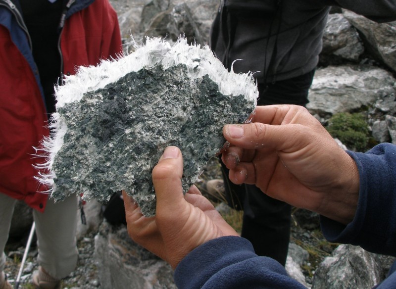

Voilà à quoi resemble de l’ amiante en plaque non agglomérée pour isolation !
il y en avait à l’ intérieur plaquée sur les parois des gazinières à l’ époque , parfois autour des tyauteries de chauffage … et collée au plafond de certains édifices publics oucombles des immeubles … jusqu’ à ce qu’ on s’ aperçoive de la dangerosité de ce matériau ! Triste15x17

Je possède 2 SNR,Tous les deux sont recouverts,à l'intérieur de cette matière.Ce qui est sur ,ce n'est pas de l'amiante.
Comme le dit Pierrot , ça pourrait être un genre de feutre non compressé !..J'ai déja vu ce matériau en rouleau chez le bourrelier,pour rembourer les colliers pour les chevaux...C'était pas hier.... Salut  Fernand
