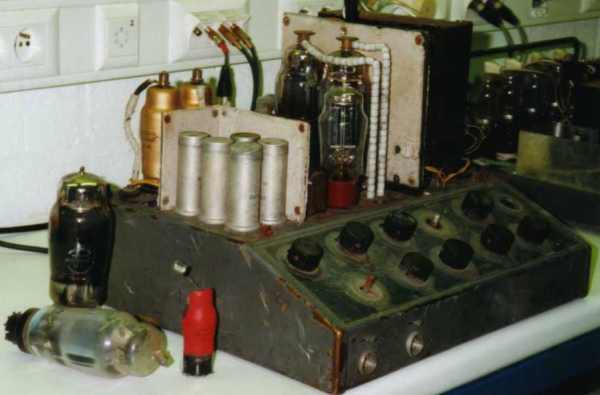

Il y en avait aussi dans certains amplis de sono Philips, comme dans ce 2844. Ecran positionné entre le transfo d’alimentations et les lampes de puissance (des EL51, qui chauffent fort bien !), un autre pour protéger les condensateurs de la chaleur… On les voit bien sur cette photo :

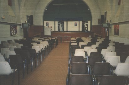

bon, j’ai un peu forcé le trait, je fais partie comme bon nombre ici des générations qui s’amusaient avec ce matériau, par ailleurs quand j’étais élève on jouait avec les gouttes de mercure au lycée, et avec un copain, on faisait des fusées au chlorate de soude…plus tard, j’ai enseigné l’électrotechnique avec des machines d’une dizaine de kw qu’on branchait au moyen de bornes à grosses vis de laiton nues sur le 380V… malheur à qui ne coupait pas l’alimentation; enfin, j’ai fréquenté un établissement scolaire dans lequel le plafond en voute de l’auditorium était entièrement floqué de chrysotyle, une variété d’amiante… il a été nettoyé en douce par la région au cours de l’été 1998:
5_salle_conferences_1980
donc, pas de panique évidemment, mais quand on sait que le facteur statistique joue beaucoup (une fibre peut suffire comme l’a rappelé Dakota, à faire apparaître un cancer; heureusement, dans la majorité des cas, l’organisme réagit en l’entourant de « corps asbestosiques » qui se chargent d’éliminer l’intruse) il faut rester prudent! surtout quand le mal apparaît plusieurs dizaines d’années après!

si vous avez bien lu ma réponse, j’expliquais que malgré les nombreux risques que j’ai pris dans ma jeunesse, je suis toujours là, mais si un jour, un des lycéens qui répétaient du rock le mercredi dans la salle floquée ci-dessus meurt prématurément d’un cancer du poumon pour avoir inhalé des particules en suspension (5 fibres/m3, mesures de la Region), j’estime que c’est parce que certains auront pris ces choses à la légère; comme à Jussieu, ou dans de nombreux autres locaux
