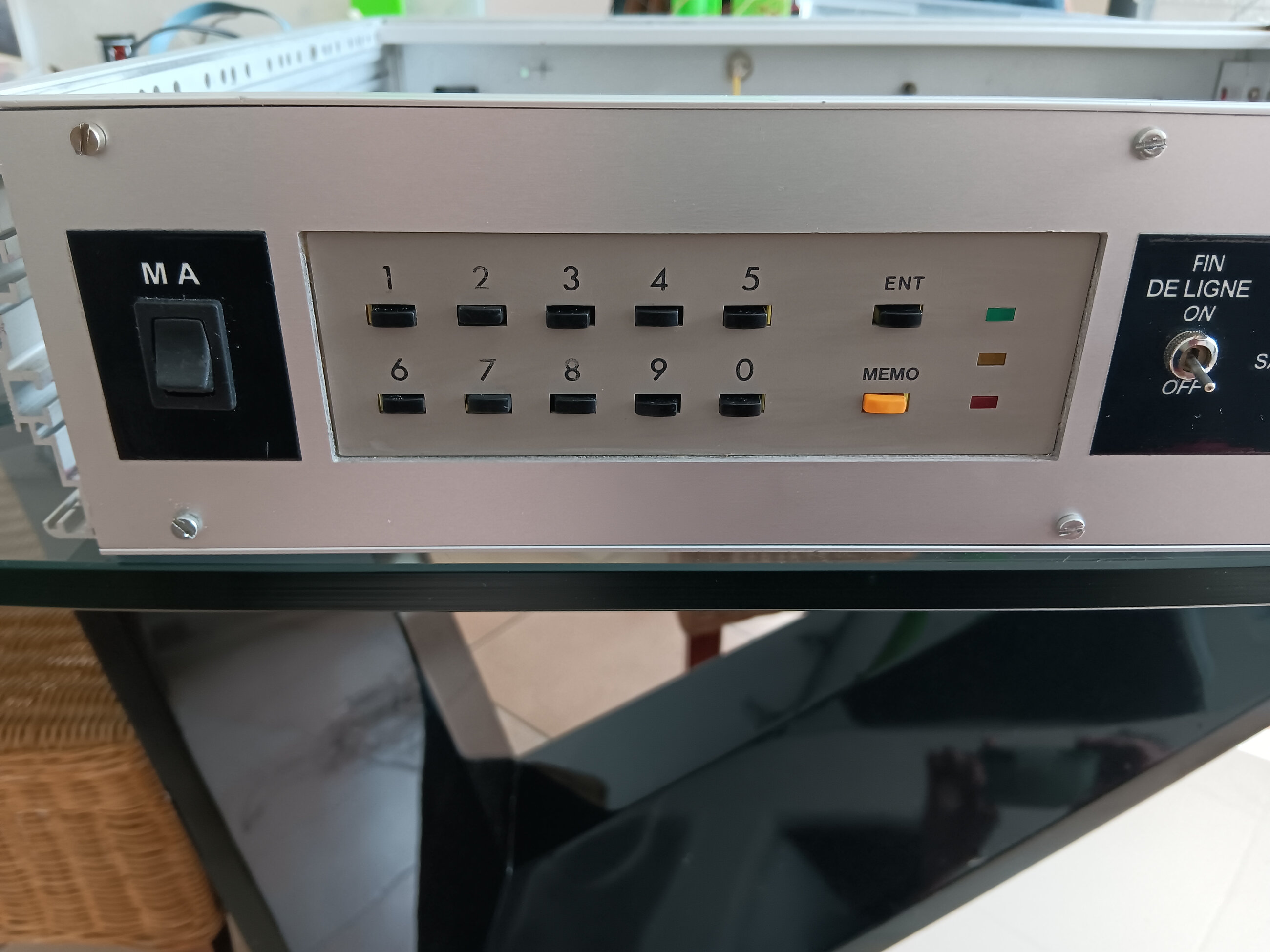

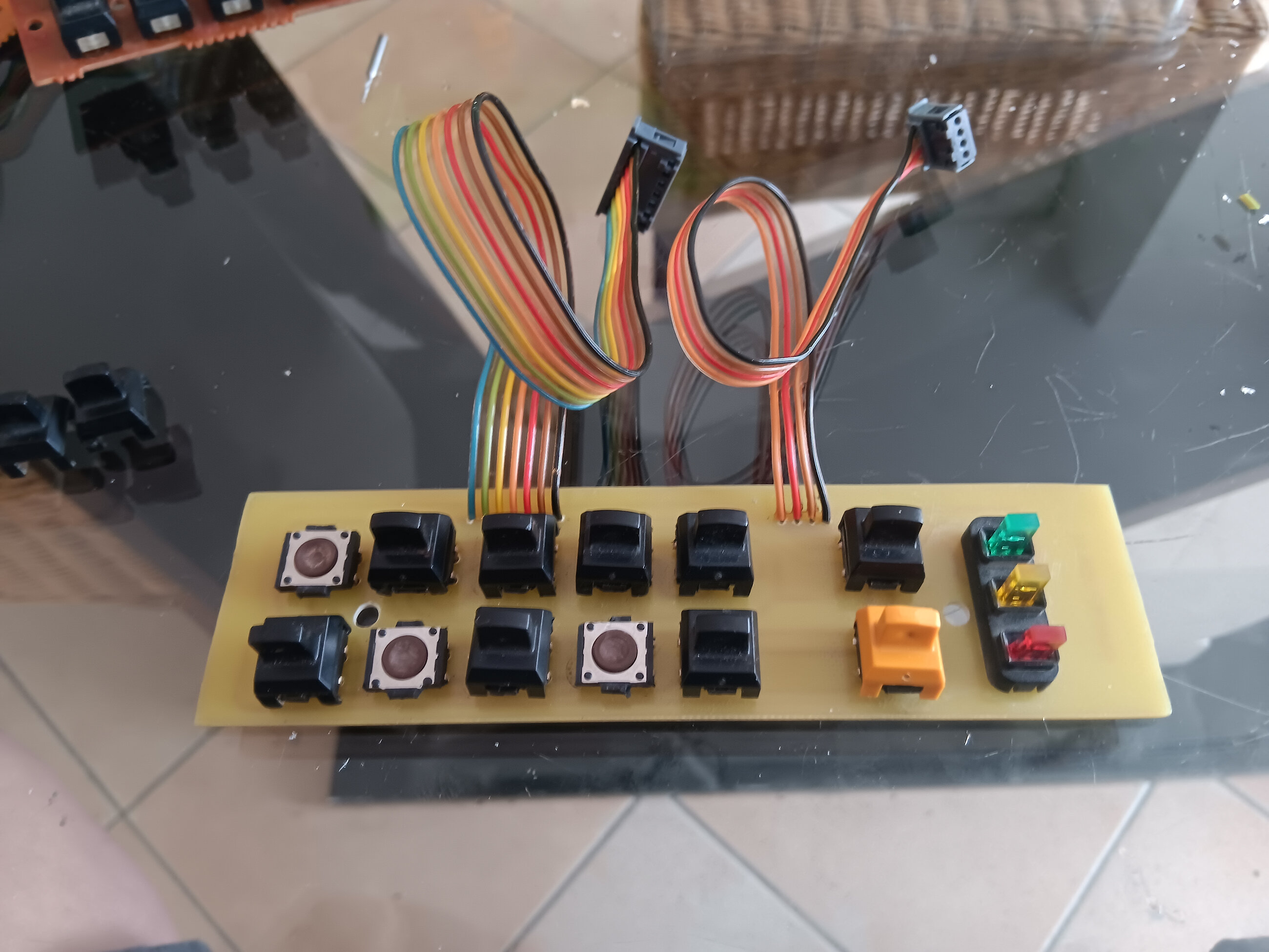

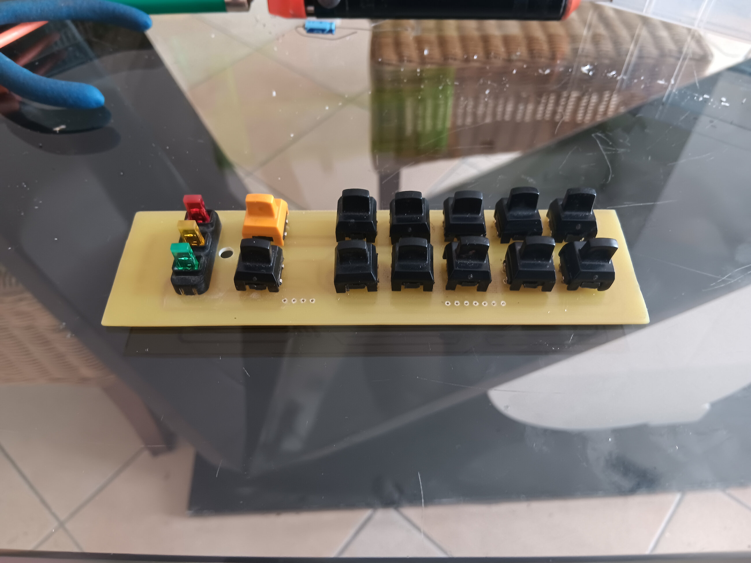

J’ai terminé le clavier aujourd’hui, il à fallu que j’adapte les boutons poussoirs aux touches, ça été assez galère pour tout dire mais c’est fait ! (Je ne le referai peut-être pas une deuxième fois)

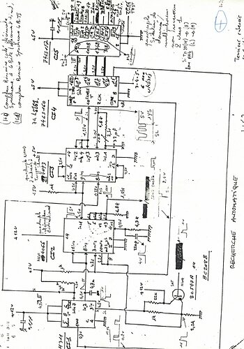

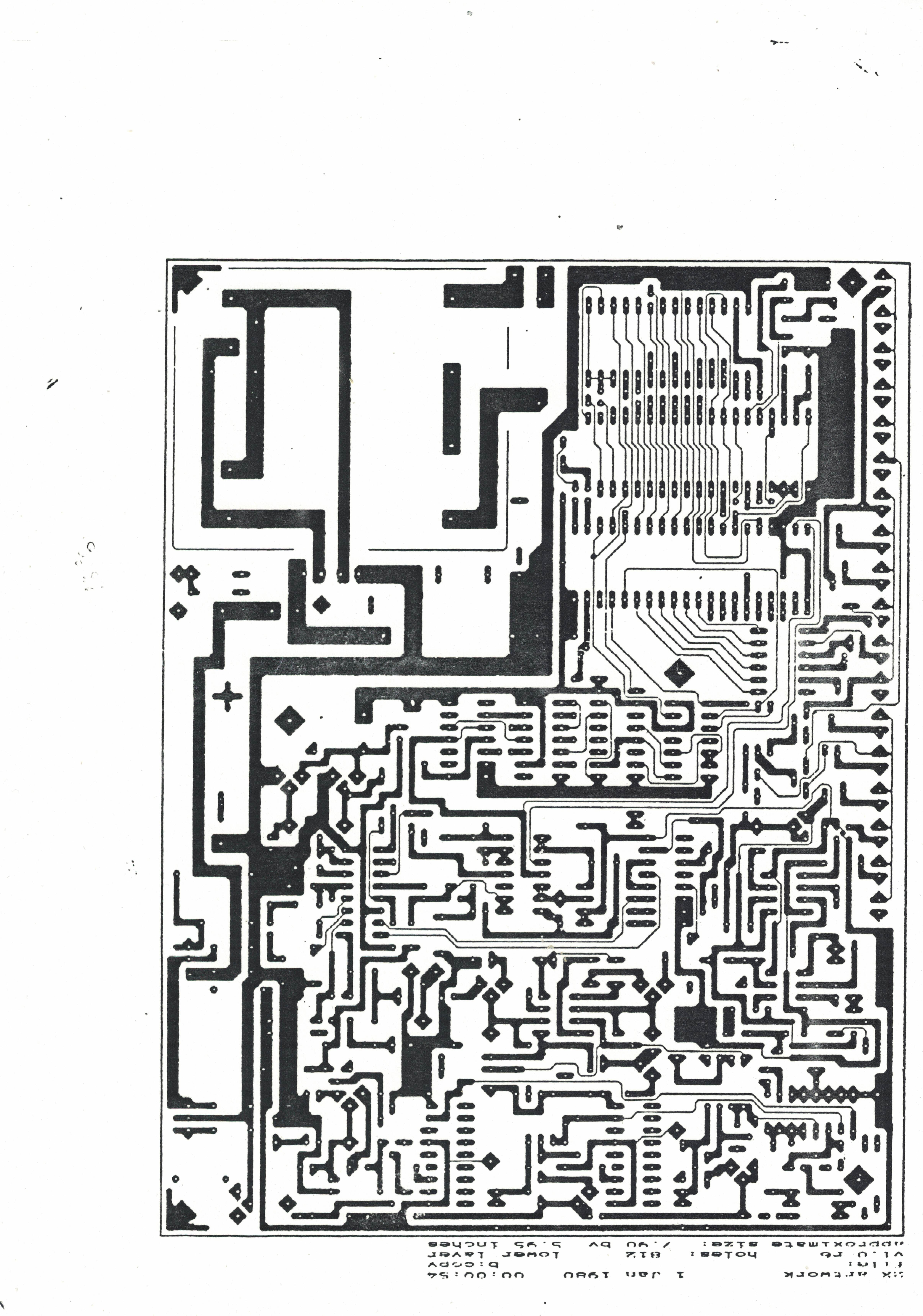

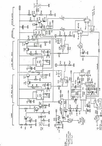

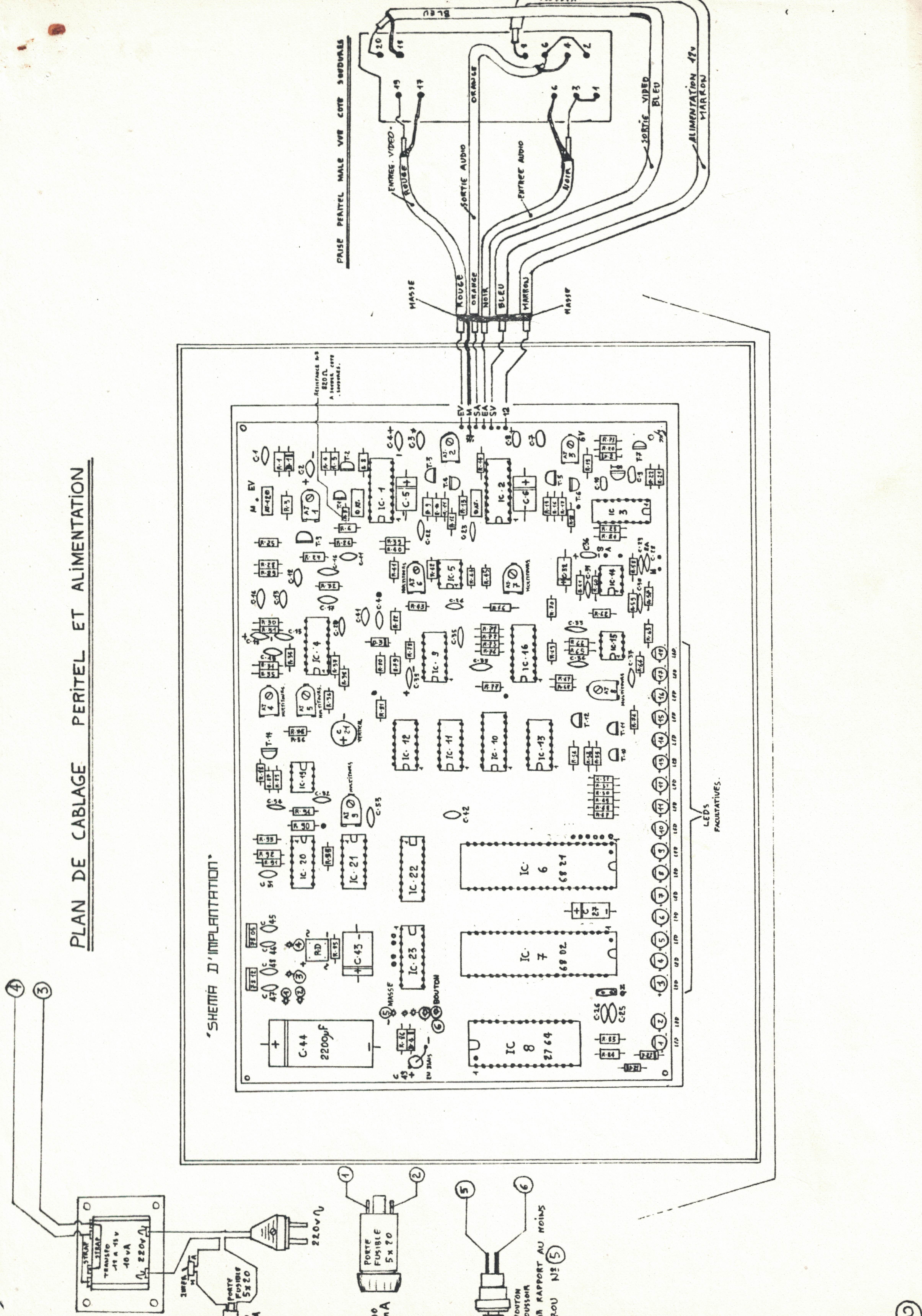

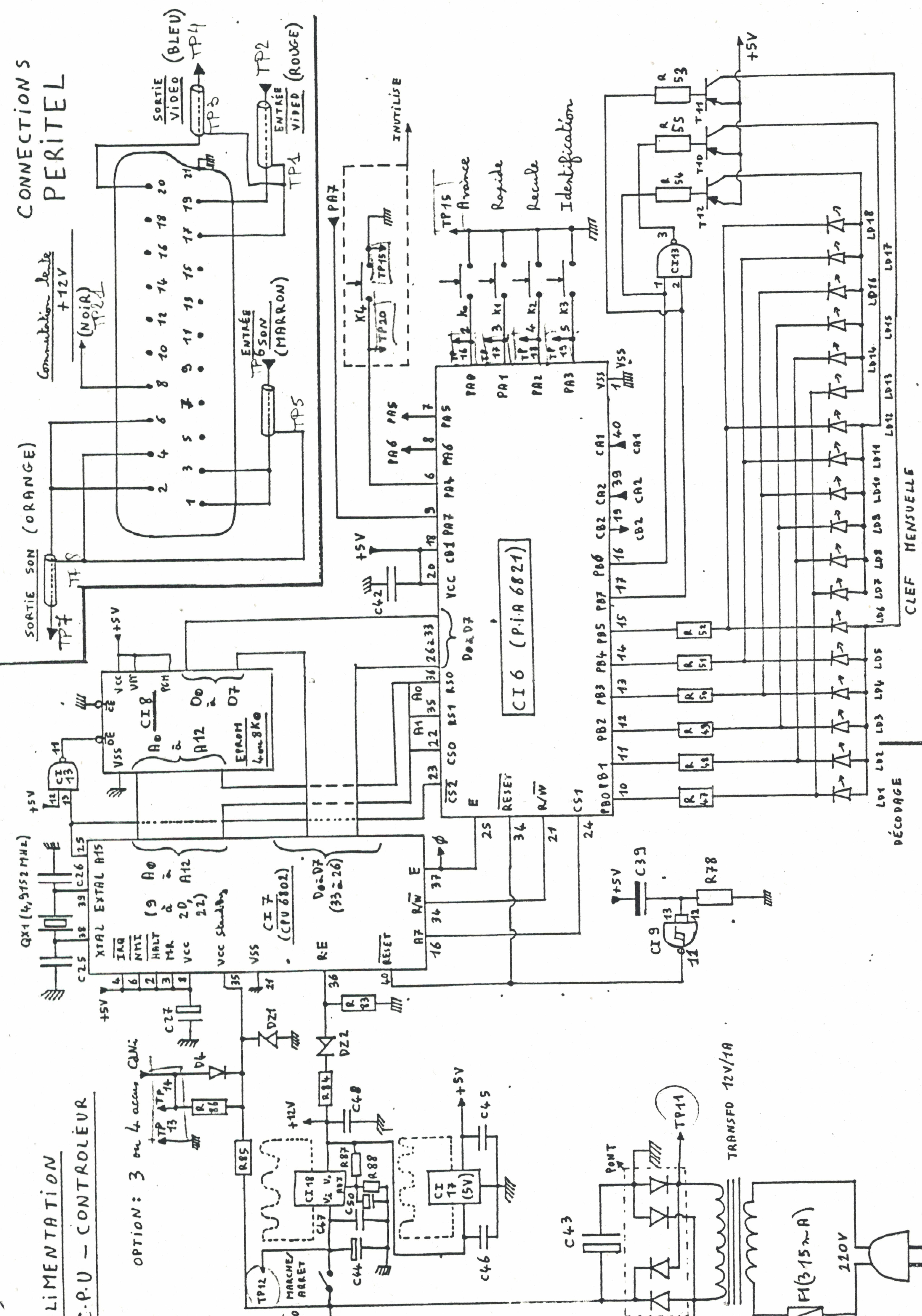

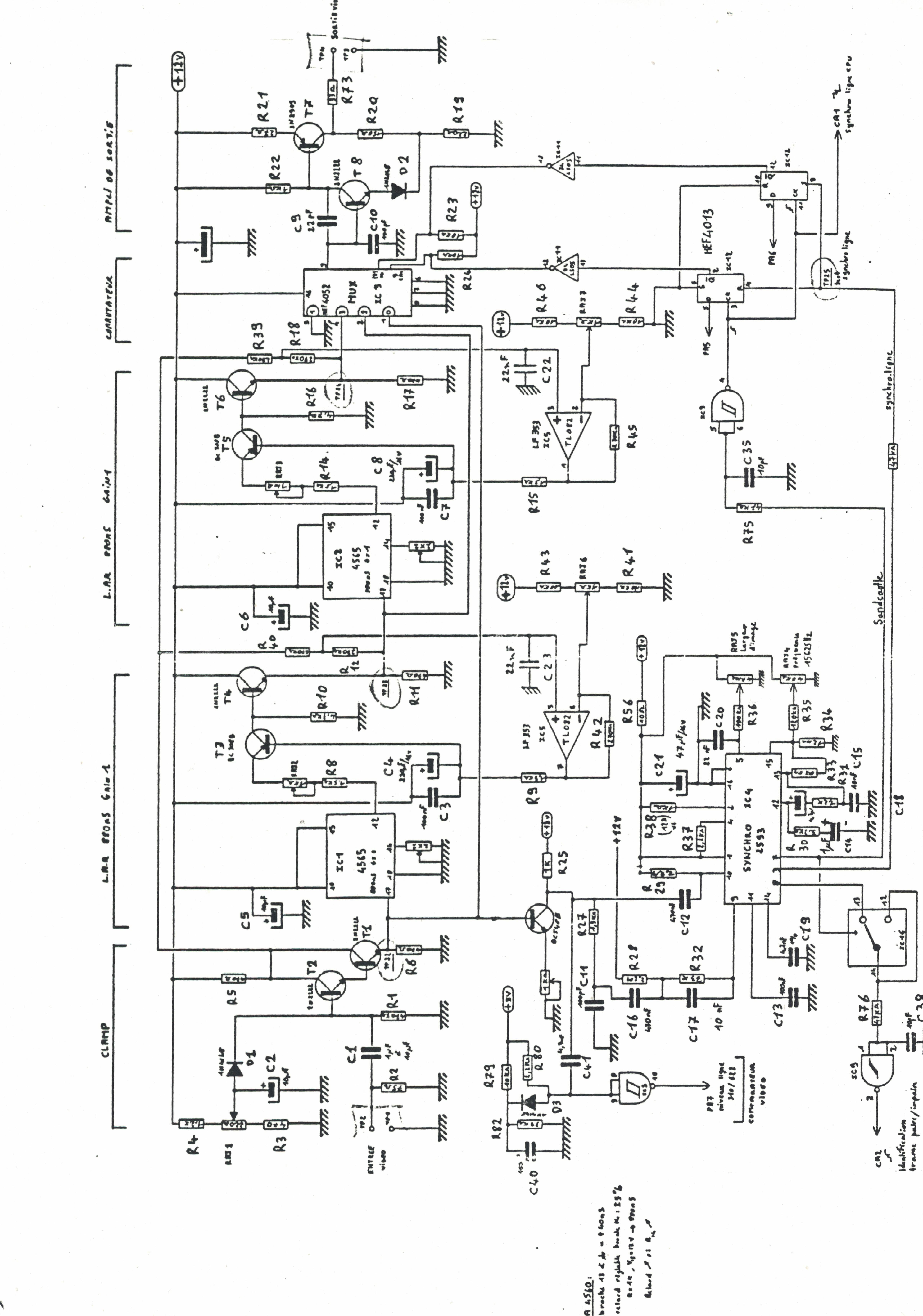

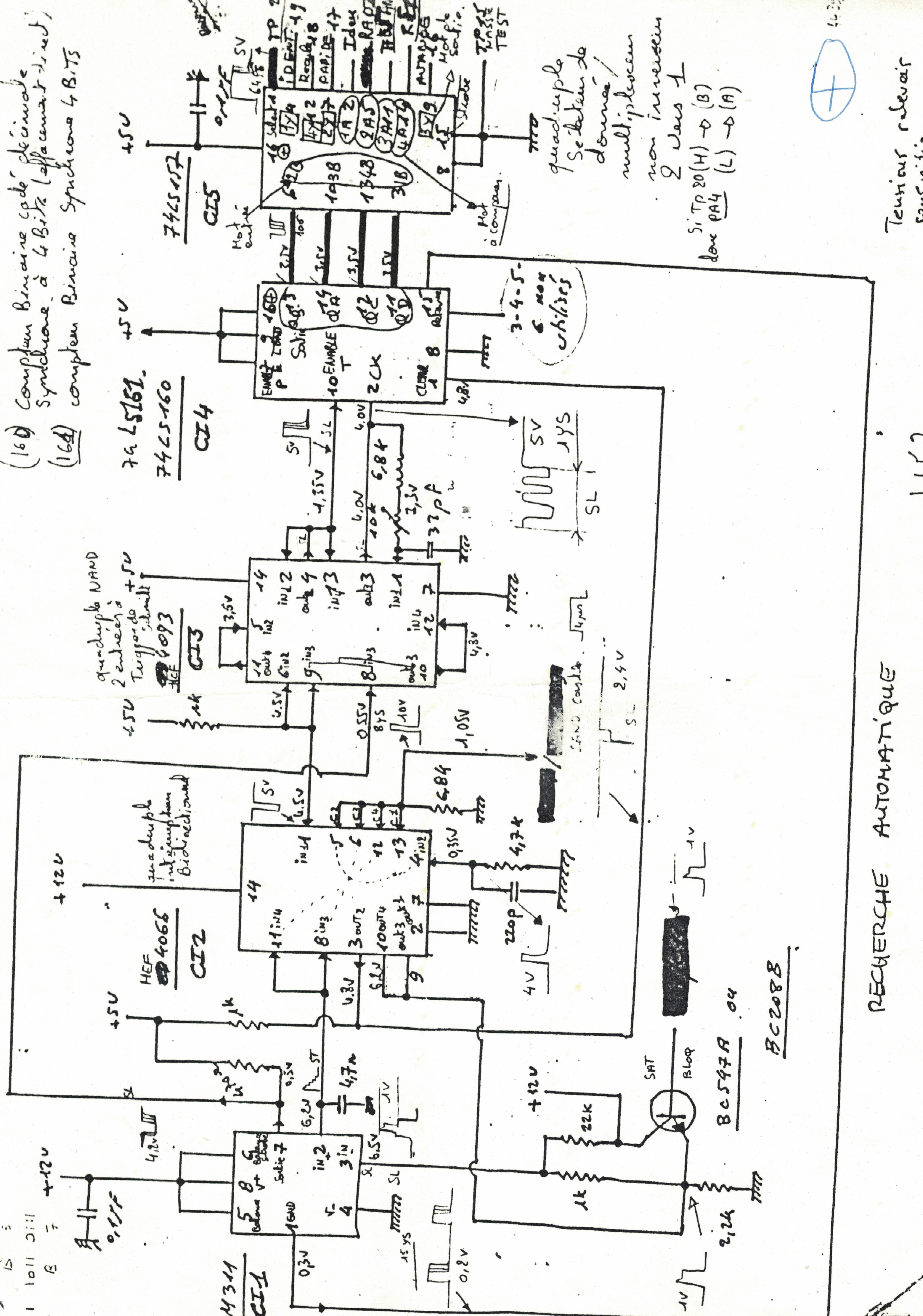

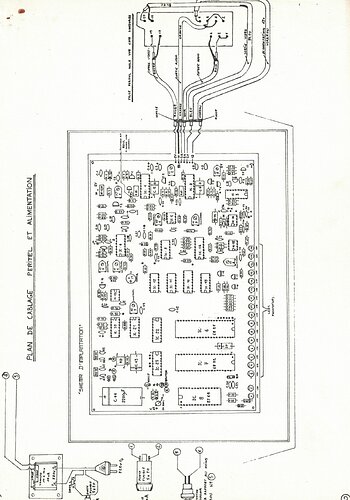

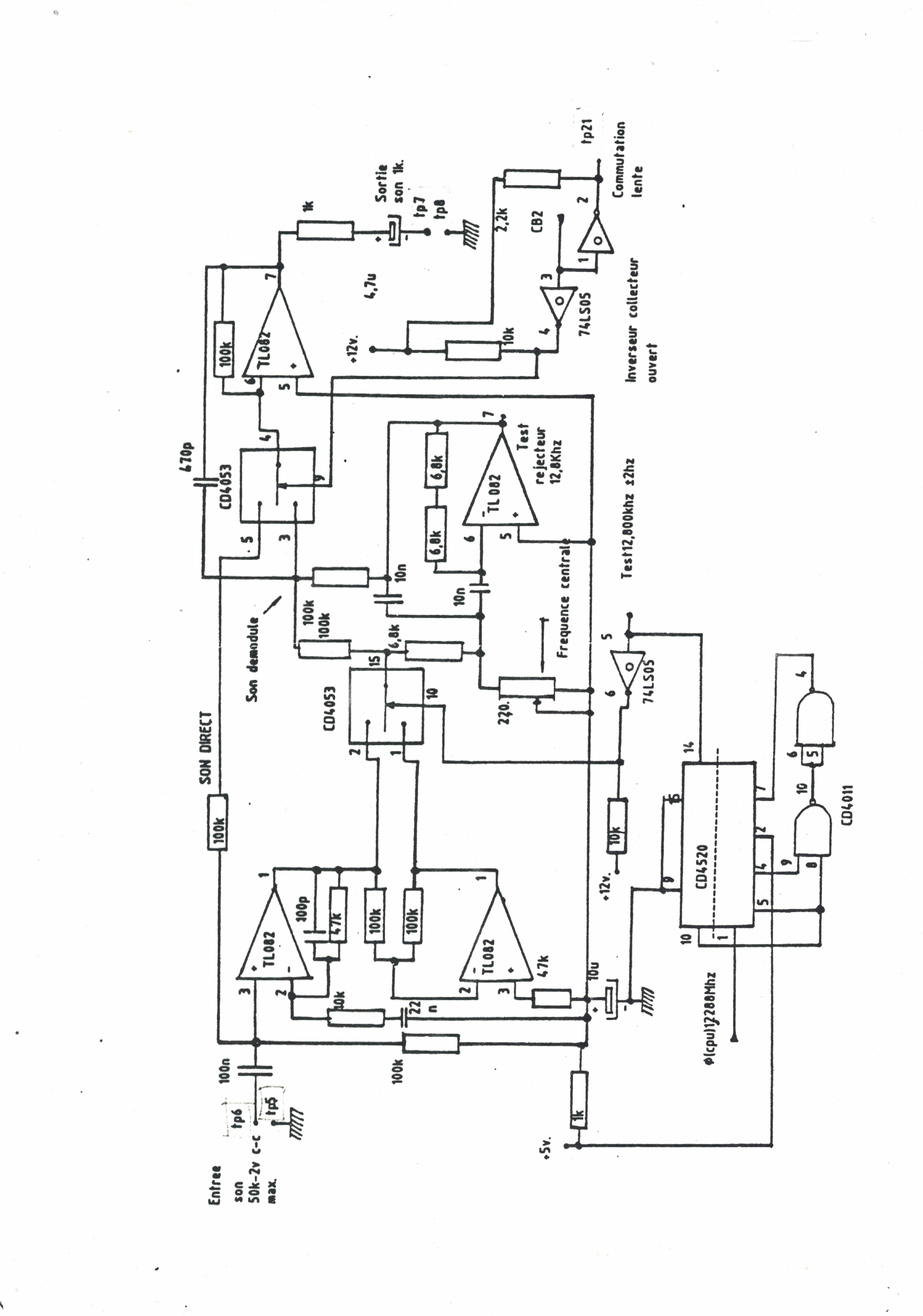

J’ai un voisin qui à ce décodeur pirate qu’il à fait lui même à l’époque, Il voudrait le remette en route mais ne retrouve plus ses schémas et documentations de ce modèle, de mon côté j’ai regardé dans mes archives sans succès alors je me suis dit que peut être qu’il y a quelqu’un parmi vous qui les aurait ?

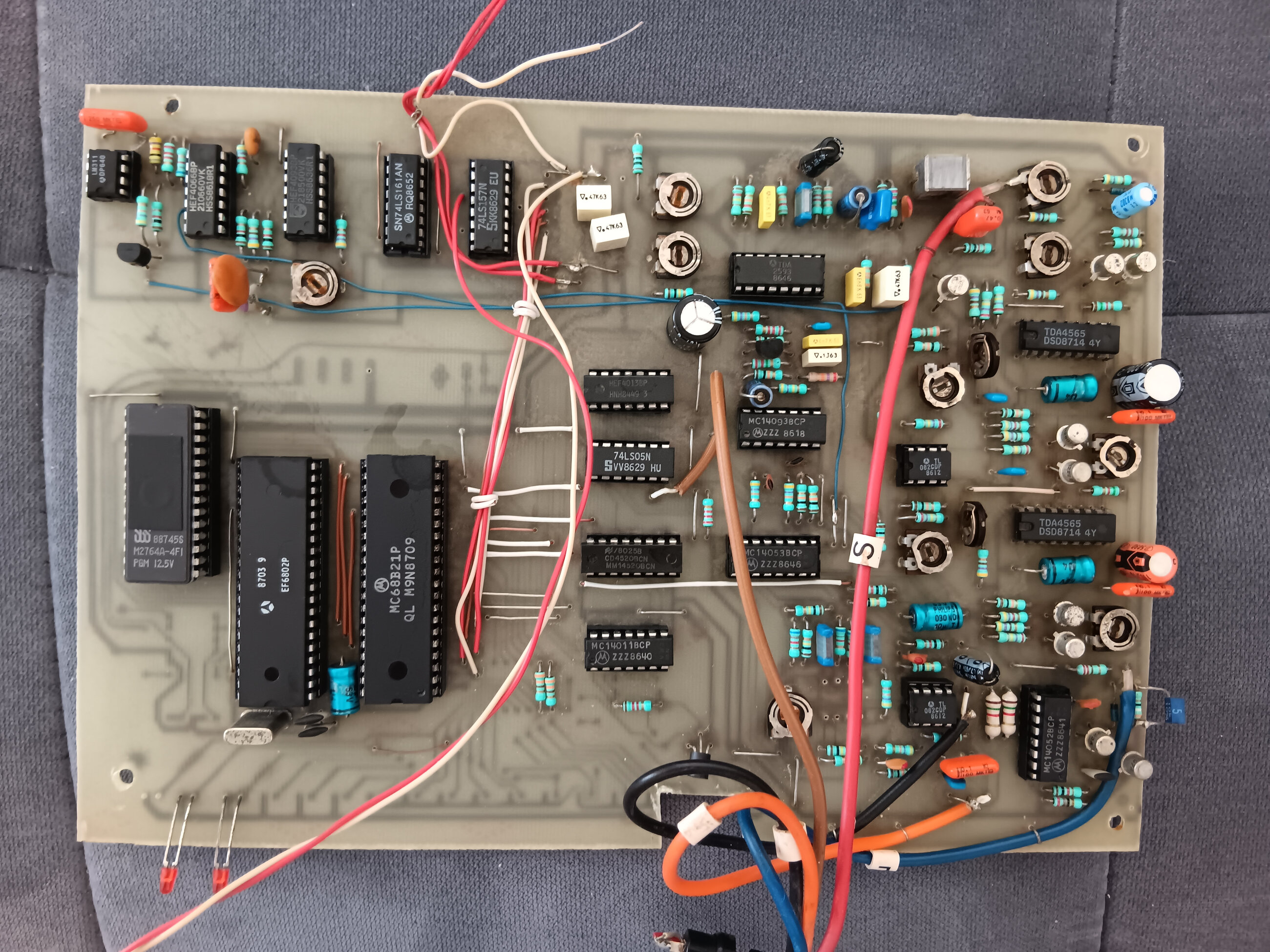

Pour moi il manque la zone d’alimentation avec les deux transistors 7805 et 7812 ? lui me dit qu’il fonctionnait comme ça mais j’ai un gros doute… d’où la recherche de la doc.
Merci pour lui.
Je te remercie pour lui !
voila avec ça normalement il y as tout
Merci à toi, il va pouvoir le faire revivre !
esperont le je possede une variante de ce modele l autre variante est exemptée des 16 led il recherche le code tout seul il utilise quasi le meme schema et couple des 6800 avec une eprom type 2764
Je dispose du dump de l’Eprom si besoin … j’avais dumpé celle de mon exemplaire à 16 LEDs.

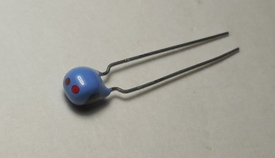

Finalement j’ai trouvé sur internet les inductances radiales 12uH identique au D12 aux US, l’envoi un peu élevés (23€) mais elles sont tellement rares aujourd’hui que j’ai pris les 20 dernières qui lui restait en me disant qu’il y aura bien un jour un membre ou deux qui aura peut être l’envie de se faire un D12…?

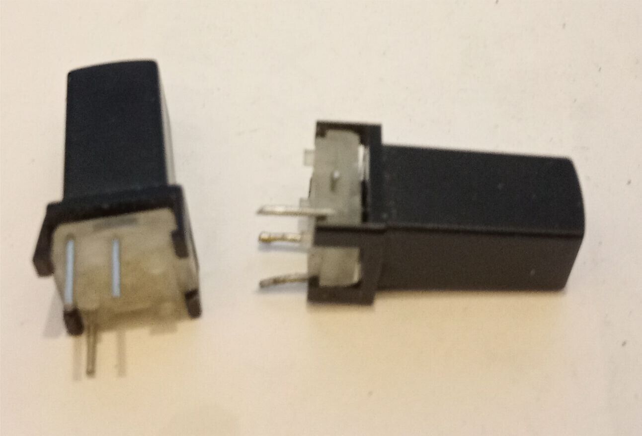

En cherchant un peu j’ai également pu trouver les boutons poussoir 3 broches qu’il y a sur le clavier du D11 et D12 (sans les boutons du clavier) mais y en avait que deux de disponible, du coup j’ai laissé tomber !
(Je me demande quand-même quel appareil en était équipé)

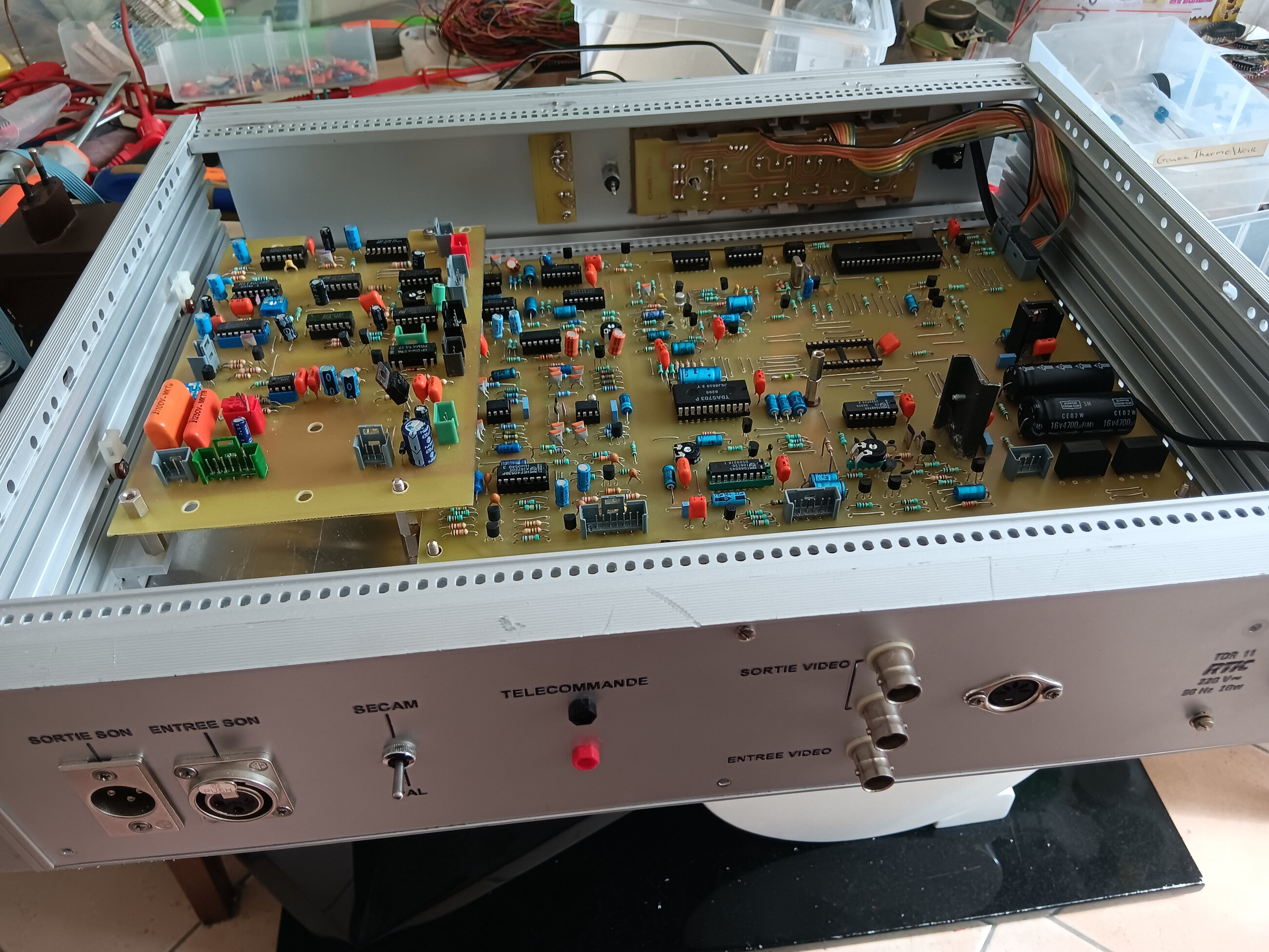

Le clavier est en place dans le boîtier, j’ai également fait un montage à blanc des cartes afin de voir si tout s’installe facilement ! Là maintenant j’attends le Quartz de 17,73447 MHz Philips qui vient d’Allemagne et aussi les Selfs du coup des USA pour avancer sur le TDR.
