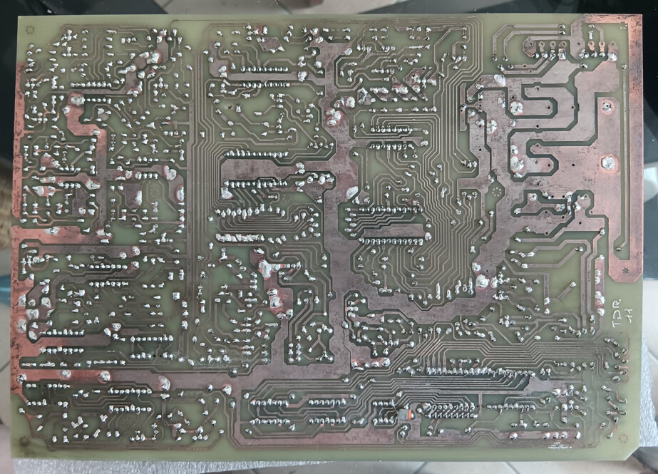

Là en attendant les Selfs 12µh faut que je fasse un gros check de la carte mère sur le circuit, j’ai des oublis de pistes et une zone qui est relié et qui ne le devrait pas sur la partie traitement SON, mais je m’y attendais vu la taille de celui-ci…
je ne les ai pas vu avant (dommage) et c’est en prenant un peu de recul que je m’en suis aperçu, si ça fait trop « cradingue » je me prendrais pas là tête je referai un tirage !

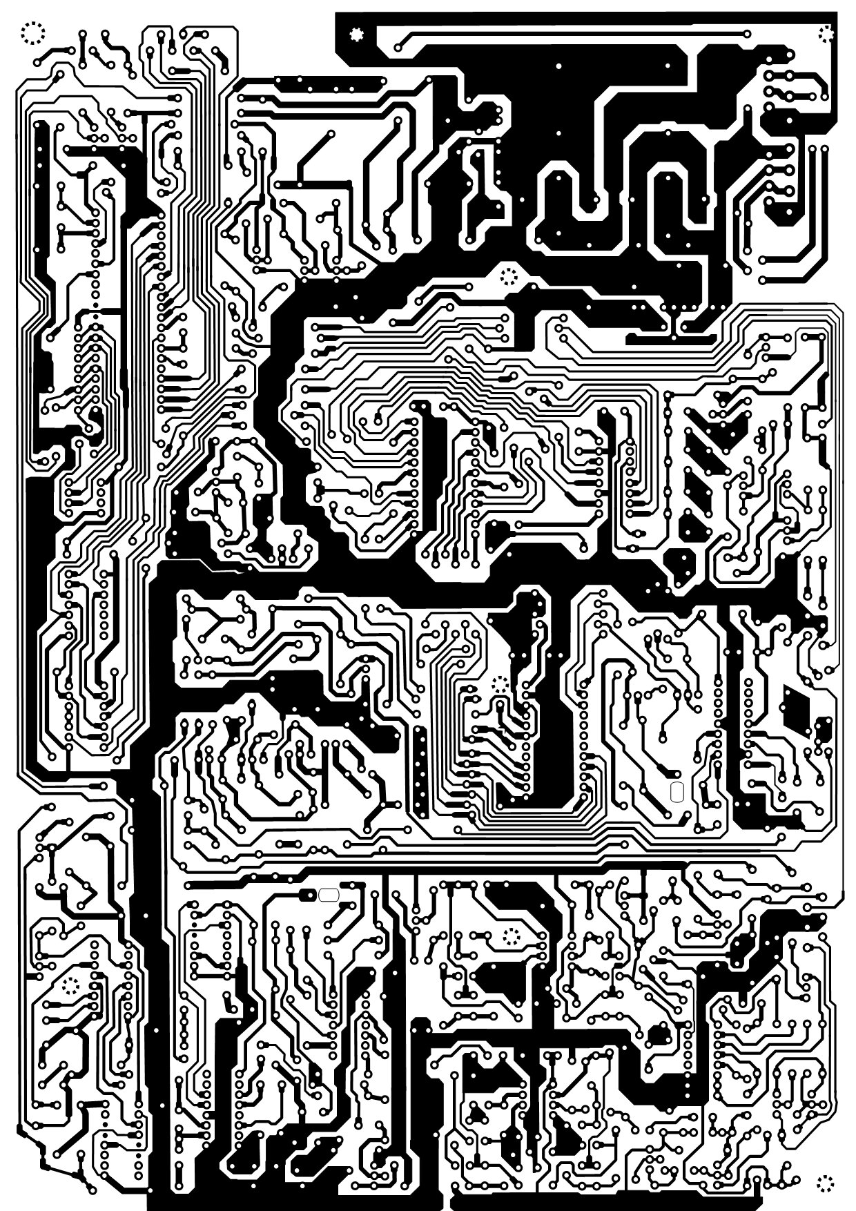

Après un certain temps à faire l’analyse du circuit TDR je me suis aperçu qu’il y avait eu pas mal d’oublis de part et d’autre du coup j’ai refait son intégralité et je vais également refaire un tirage de PCB car trop de pansement sur le circuit, ça ne me plaît pas du tout et ça fait dégueulasse !
J’en ai tout de même profité pour améliorer l’esthétique sur certains endroits où ils avaient ajouté des composants supplémentaires à l’arrache et profité aussi pour qu’il rentre intégralement sur le papier de transfert et il y aura qu’une piste à redessiner au feutre sur le cuivre après transfert.

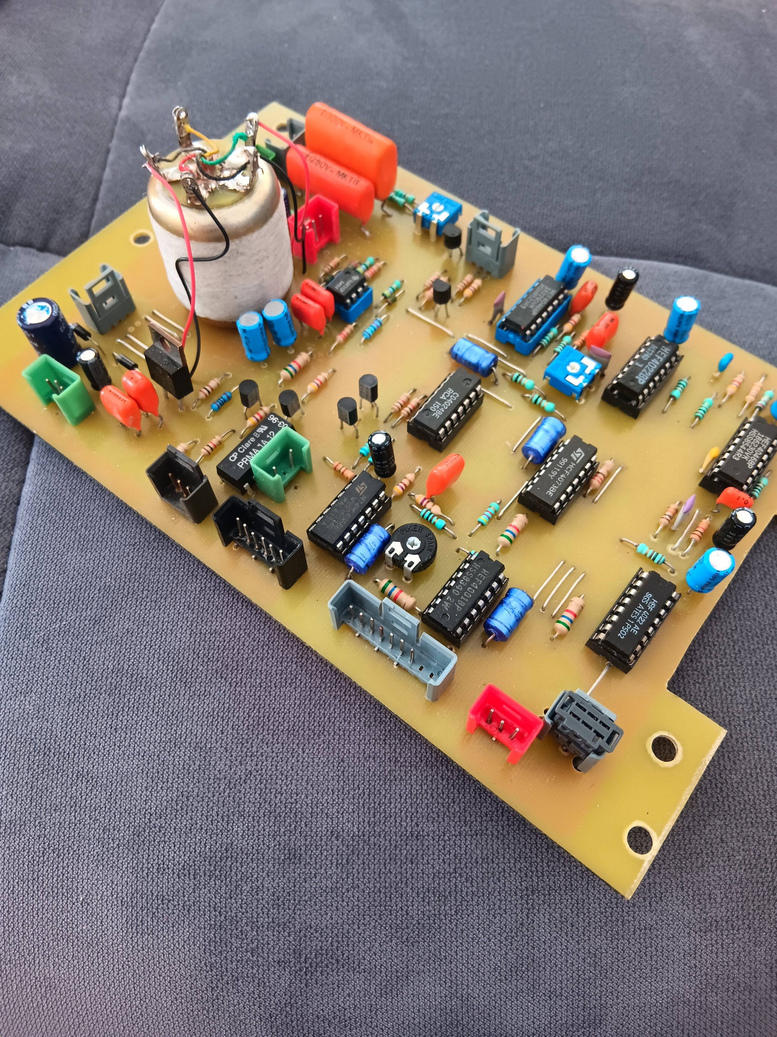

N’ayant jamais reçu ‹ ‹ mais remboursé › › le transformateur BF sur le PCB fille du TDR12, j’ai enfin reçu cette pièce qui provient de République tchèque et qui est indispensable aux fonctions stéréo/mono dans les périodes clair/cryptées du système !
Le PCB fille est enfin complet !
Le transfo BF est enfin sur la carte fille ! J’ai dû l’ouvrir, le percer pour le retourner et lui faire une petite platine circulaire pour son câblage sur la carte.
J’ai également reçu ce matin les Selfs 12uH des États-Unis. (20pcs)

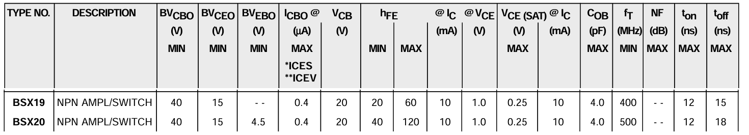

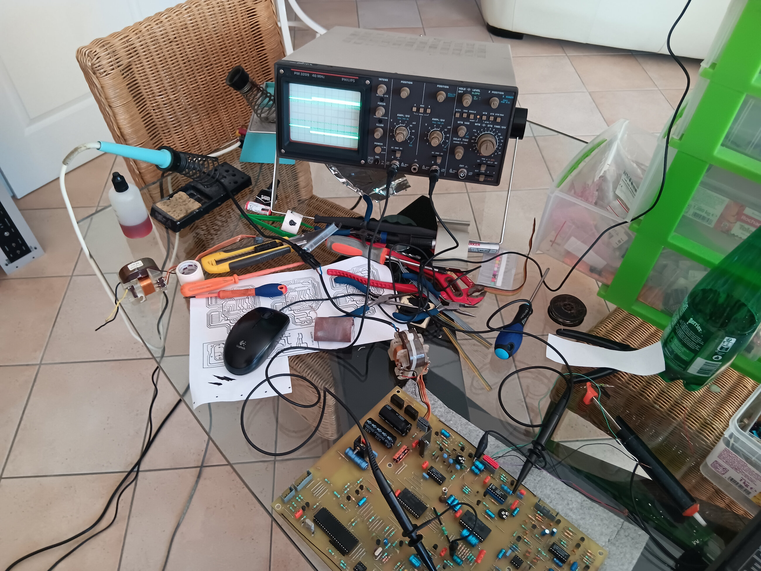

J’ai besoin de vos lumières ne trouvent pas d’infos sur ce transistor :
Normalement c’est un BSX20 mais ne le trouvent pas j’ai mis un BSX19 (normalement 100% compatible) mais le problème est que le signal vidéo s’arrête là donc je voudrais savoir si le fait d’avoir mis un BSX19 est potentiellement une partie du problème où est-ce qu’il faut que je regarde ailleurs ? Merci par avance de votre aide
(Les signal vidéo entre mais ne ressors pas)
commencer par regarder le point de polar DC du transistor
C’est ce que j’ai fait, j’ai même mis le deuxième canal comme point de référence, j’ai suivi le schéma et le signal s’arrête au BSX donc je me demande si le 19 et le 20 sont vraiment 100% compatible ?
(Le signal passe mais extrêmement dégradé)
les points de polar DC sont identiques ?
vu les caracteristique pas de raison que cela ne fonctionne pas
le beta du BFX20 est deux fois plus eleve sauf s’ils ont fait une polar "ollé ollé " cette dispersion ne devrait pas gener
Oh mais je viens de voir que (normalement) c’est uniquement du +12v dans cette zone mais j’ai également du +5v et à cet endroit c’est pas normal !!! je vais voir ça d’un peu plus près !
tu peux mettre les tensions sur un bout de schema ?
par ce que sans schema c’est un peu la
pour moi
Justement les tensions sont sur le schèma, mais comme d’hab quand tu as le nez dedans tu ne vois pas tout forcément et vu toutes les modifs que j’ai fait sur ce circuit je me demande si je ne vais pas en refaire un tirage…
Merci de ton aide @Radiolo ! :+1:

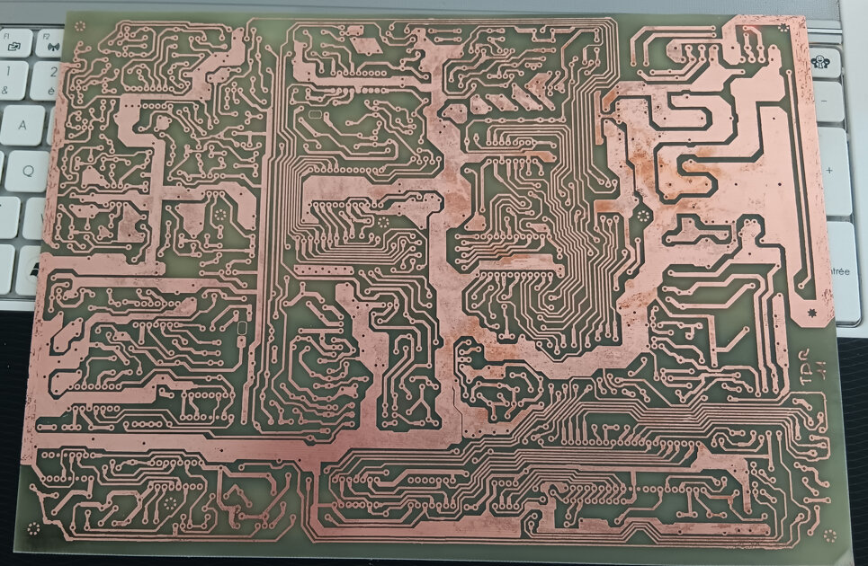

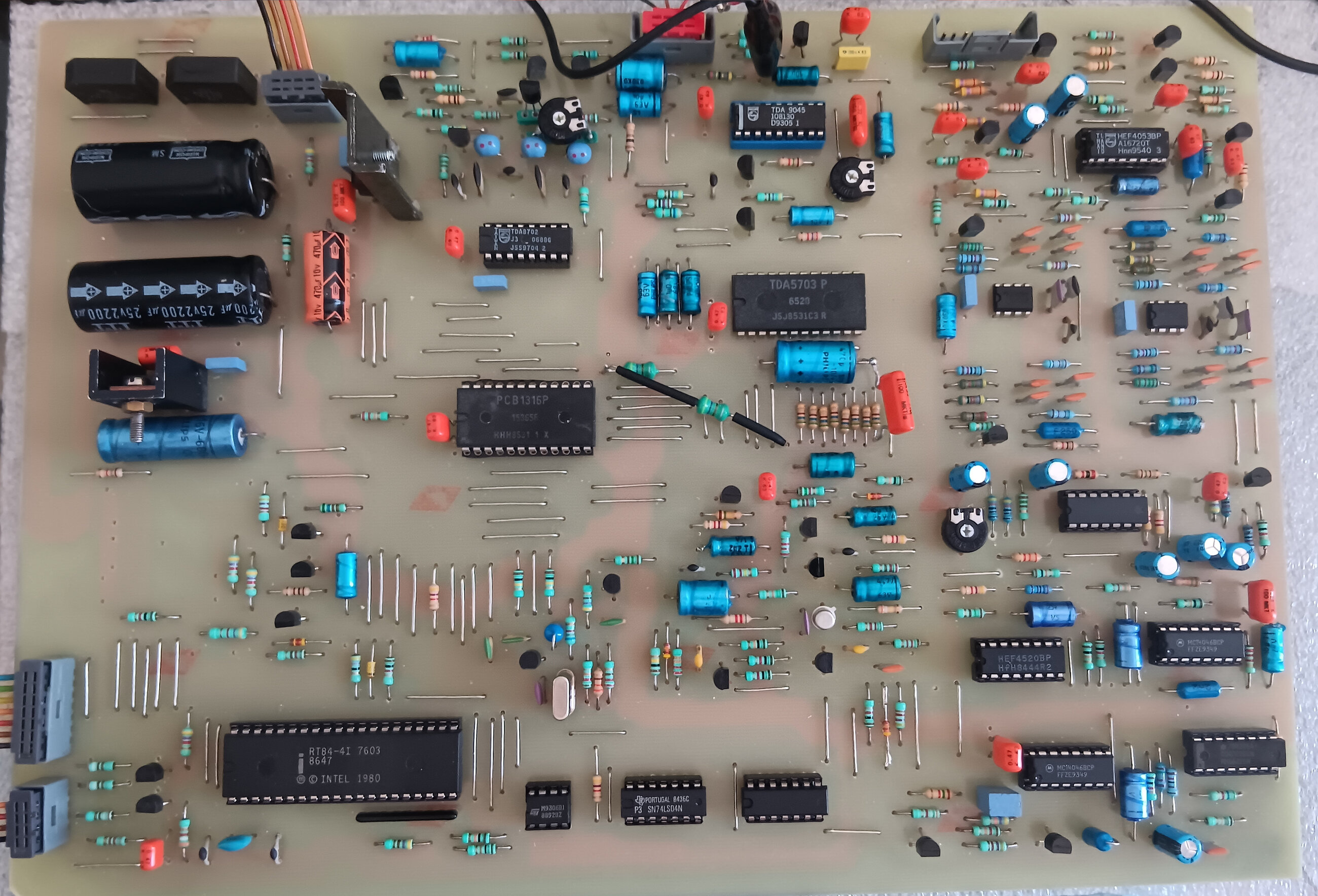

J’ai refait un tirage du PCB à partir du deuxième dessin, il est largement mieux que le premier, y a plus qu’à faire les perçages et la bascule des composants !
celui-ci n’a aucun manque sur les pistes et je n’ai même pas eu besoin de refaire les pistes aux extrémités
Beau travail!!!
Nouvelle carte terminée et le signal vidéo passe parfaitement bien ! Mais c’est très loin d’être terminé.
Je n’ai pas de regret d’avoir refait cette carte mère car c’est vraiment beaucoup plus propre que la précédente !
L’étain chimique à froid n’était plus assez riche pour recouvrir correctement les pistes…
