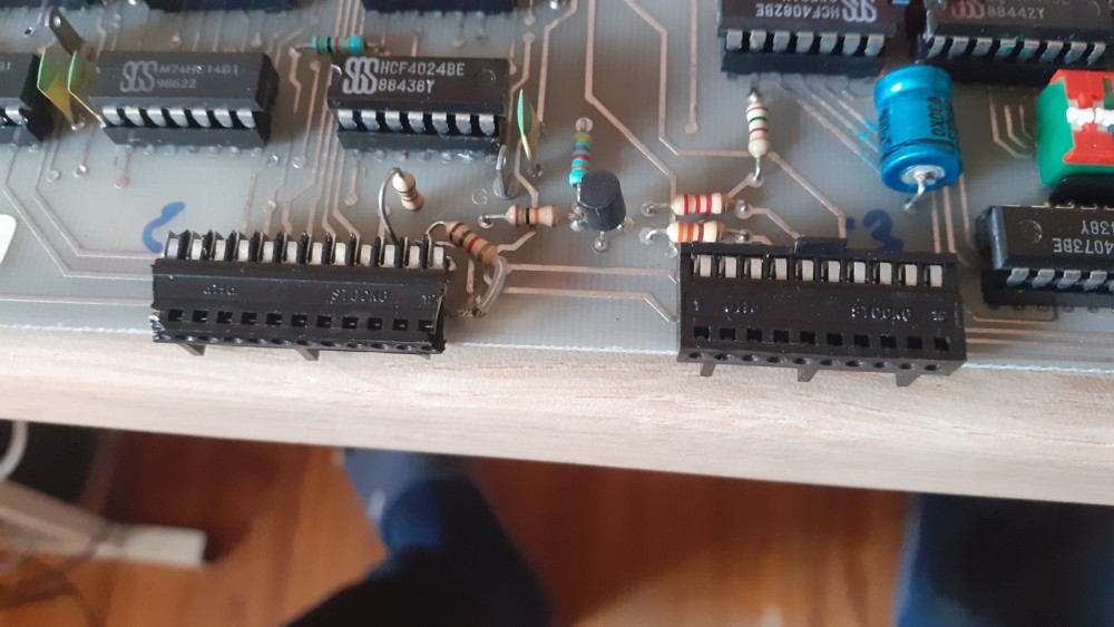

j ai fait les premiers essais du codeur !!
et comme prévu il ne fonctionne pas . il y a un monstrueux probleme avec les connecteurs de carte : c est le modéle qu utilisait beaucoup philips dans ses TV des années 80 .
un connecteur au pas de 2.54mm mais avec les pinoches décallées une sur deux (pour etre plus rigide ).
j ai beau chercher , je ne trouve plus ça , je réfléchis à d autres alternative mais à cause de cette disposition en triangle des pins , c est pas évident.
si quelqu un a une idée pour trouver ce genre de connecteur ?

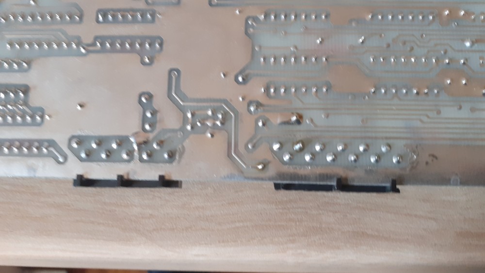

Le problème c est pas les soudures, c’est la conception des connecteurs :
Les males c’est une pinoche carrée (soudée sur le fond de panier), ça ne pose pas de problèmes.
Les femelles coudées (soudées sur les cartes) sont sur le principe des doubles lyres (comme des supports CI) et les contacts sont « écartés » et ne sert pas le pin male !!!
Il faut les remplacés, quand j’insère une barrette de picots carrés de 1 mm ils ne tiennent pas dedans, en redressant la carte ils retombent.
C’est le cas sur un connecteur sur deux.

Ensuite tu peux aussi faire des perçages afin d’y mettre des connecteurs droit et rabattre chaque bornes sur les pistes..
j ai commandé des connecteurs chez ali qui devrait etre adaptable .

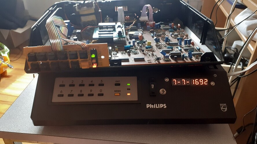

comme Barry me l’a demandé, j’ai fait un codeur avec un des deux décodeurs, on garde le second comme décodeur ordinaire.
en photo en bas le nouveau codeur, en haut mon décodeur personnel D12.

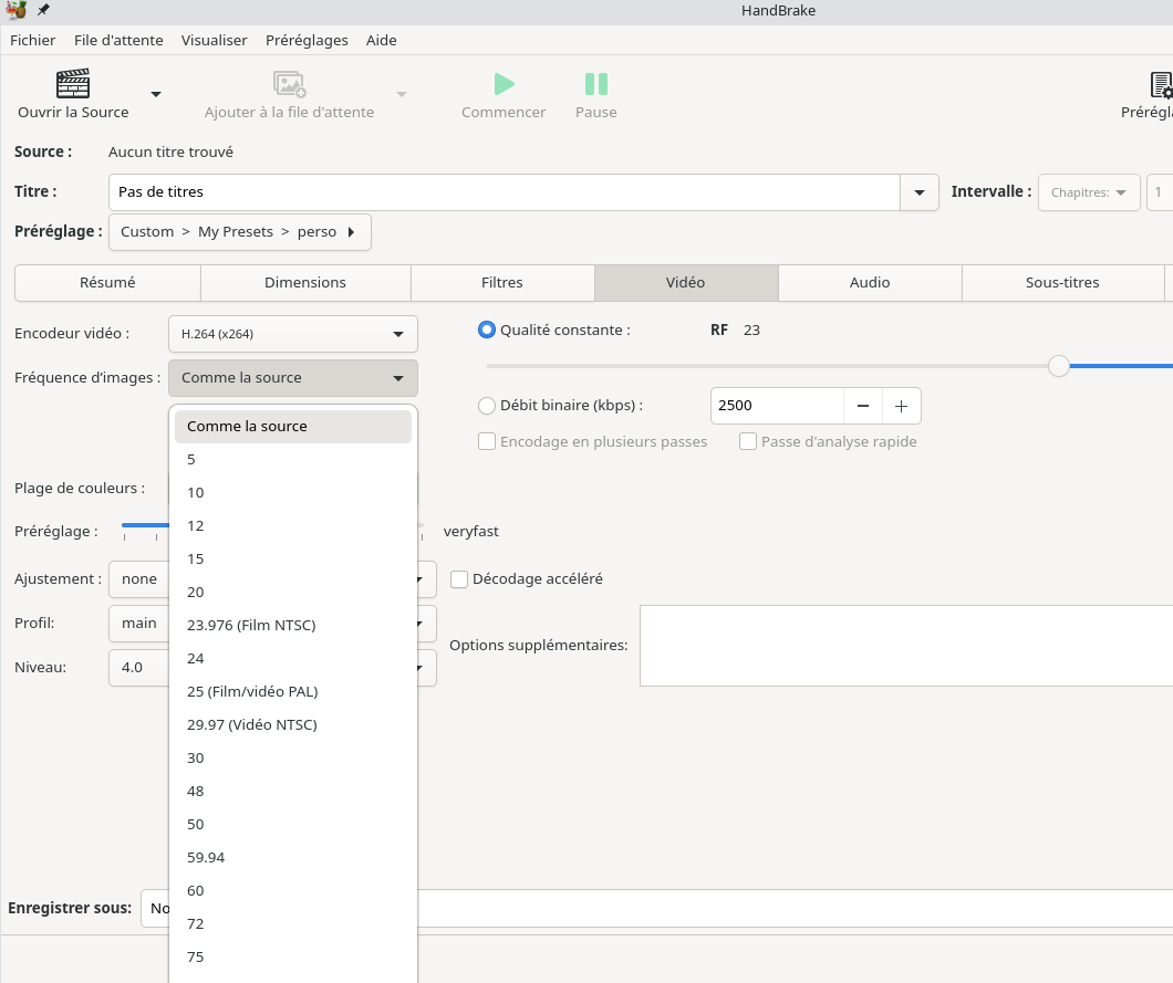

J’ai téléchargé ton fichier « h264 mkv rvb.mkv », il y a de la vidéo mais pas de son quand j’essaie de lire avec VLC.
Je remarque que le taux d’images par seconde est de 29.97, au lieu de 25,
cela peut poser problème pour le décodeur physique Discret11, l’électronique de ton lecteur vidéo USB va convertir du 29.97 FPS en 25 FPS lors de la conversion « vidéo numérique » vers « signal vidéo composite PAL », cela peut fausser le cadencement des lignes 310 et 622, et peut empêcher le décodeur Discret11 de détecter le signal Discret11, ainsi que le niveau d’audience 7.
Avant de créer ton fichier Discret11 essaie d’abord de convertir le taux d’image par seconde de ton fichier vers un taux de 25 images par seconde, le logiciel gratuit Handbrake possède une fonction pour changer le taux d’images par seconde :
Puis une fois ton fichier source transformé en fichier 25 FPS tu peux ensuite le coder en discret 11 avec le logiciel Cryptimage, ton décodeur Discret11 devrait ensuite décoder ce fichier.
