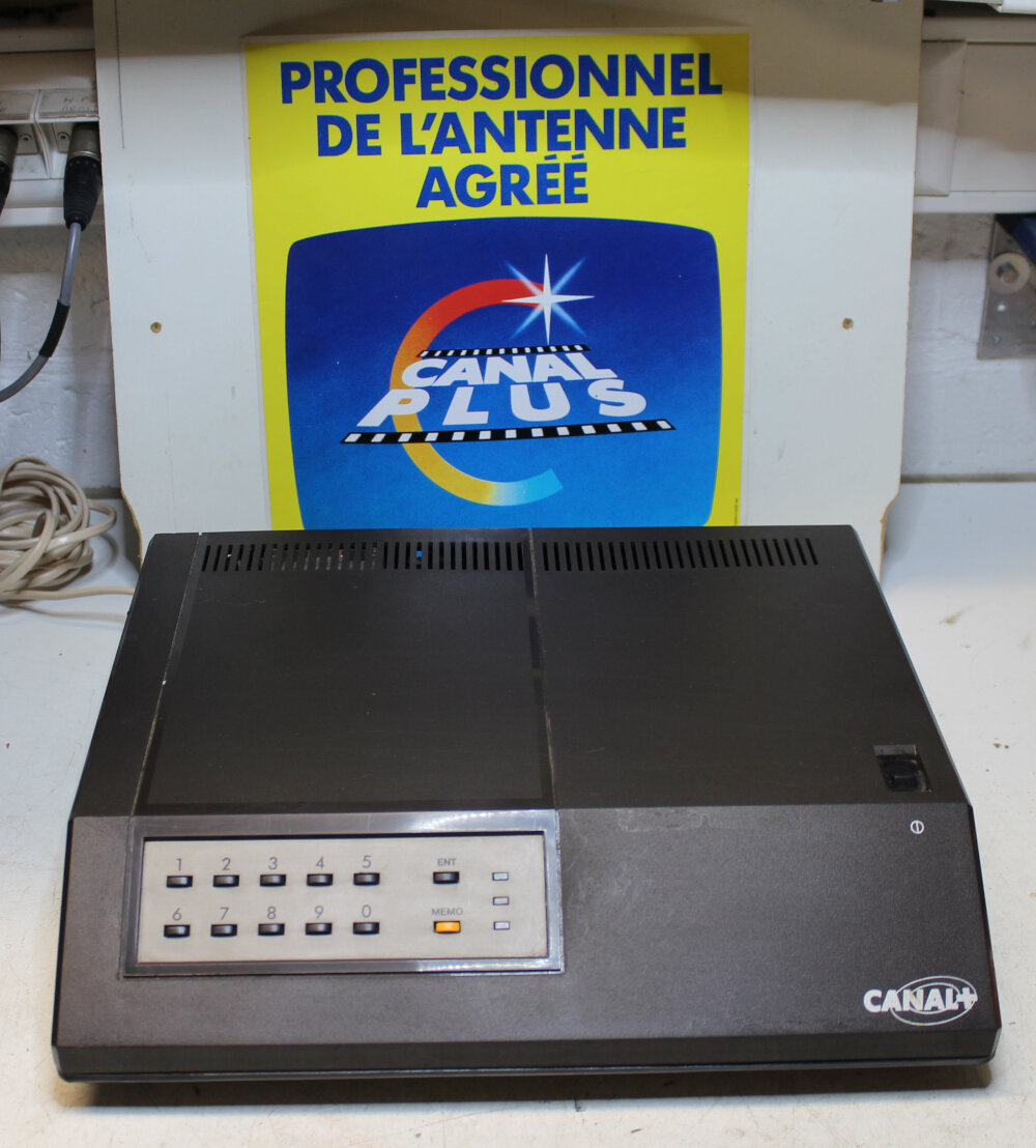

Pour qui ça intéresserai (Décodeur pirate 10€ sur leboncoin)
Ancien décodeur c+ vintage - Collection
Merci, je viens d’acheter ce décodeur pirate qui viendra alimenter ma collection. Cordialement.
ha ,c’est le mien !! (à titre d’info , j’ai un syster à vendre aussi)

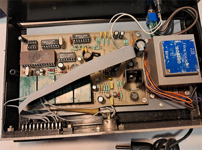

J’ai retrouvé le mien le mois dernier, en cherchant un boitier vide.
J’avais fait des progrès énormes sur l’utilisation de l’oscillo ( Tektro ) :slight_smile:
Ainsi que sur le signal vidéo composite.
Mes souvenirs sont assez lointains, mais, au début, les premiers décodeurs ne fonctionnaient que lorsque l’image était « claire » à gauche de l’écran.
Je venais sans doute d’avoir des cours sur les premiers circuits intégrés ( nand, nor et autres compteurs ), j’avais bricolé ( en wrapping ) un dispositif qui comptait les lignes. Remise à zéro sur le signal trame. Il me semble qu’il fallait repérer et enregistrer les 4 bits du code qui se trouvaient sur des lignes non visibles ( en bas de l’écran ).
Un appui sur un poussoir au moment ou l’image était totalement décodée, et le code était enregistré pour le reste du mois. Fallait pas éteindre le décodeur, sinon, il fallait recommencer.
Bon, mon dispositif n’a pas fonctionné longtemps, à l’arrivée d’un nouveau dispositif ( avec Eeprom ).

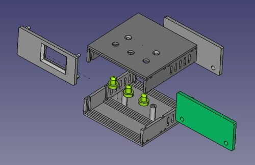

Avec ces mesures tu peux utiliser le logiciel gratuit FreeCAD pour créer un plan et de quoi faire l’impression 3D, ici un truc vite fait sur un des cotés du boitier :
Un tutoriel :
FreeCAD permet aussi de faire des vues éclatées, c’est probablement ce qu’il faut pour le boîtier, pour visualiser les pièces à créer et l’assemblage en plusieurs parties, avec les vis :

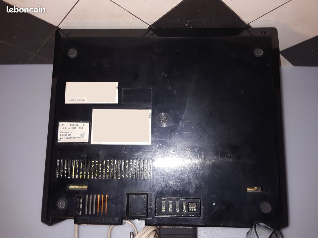

Pour info je revends un déco original acheté il y a +/- 2 ans sur Ebay France : c’était destiné à un projet d’expo (qui ne s’est finalement pas faite). L’autocollant acheté séparément est cadeau avec l’appareil. Je ne l’ai jamais branché, il était prévu de l’exposer ainsi, non fonctionnel. Je commence un déstockage par souci de bâtiment…
Les frais de port MR depuis la Belgique ne devraient pas être très élevés, c’est assez léger. Contact par mp si intérêt

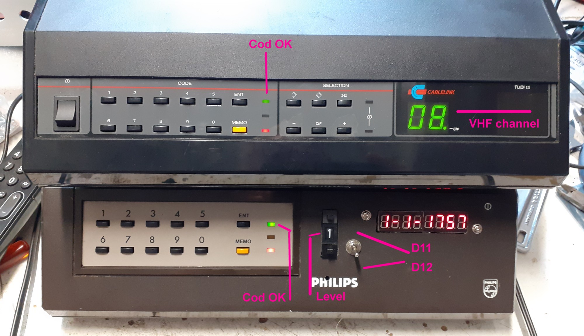

l ensemble codeur décodeur est prét !
le decodeur simple a été transformé en codeur D11/D12 avec selection du niveau de 0 à 7 (mode crypté libre) .
l interupteur à coté de la roue codeuse selectionne le mode D11 (canal+) ou D12 (cablelink).
dans cet ensemble le décodeur récupere la video par son tuner RF (qui demande quelques minutes de chauffe avant d etre opérationnel).
au bout de quelques minutes tout est trés stable .
Sur le codeur le code est un chiffre de 12 bits (0 à 4095) .
Sur le décodeur strictement d origine le code est de 10 éléments , ici 1460624462
