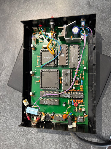

Belle installation !

Que signifient les deux 1 sur l’afficheur avant le code à 4 chiffres de 12 bits?
le premier chiffre c est le chiffre de la roue codeuse (demande) , le deuxieme chiffre c est le niveau en cours d utilisation .
quand on met 8 ou 9 sur la roue codeuse c est deux modes en « code tournant » du coup le deuxieme chiffre indique le niveau à cet instant.

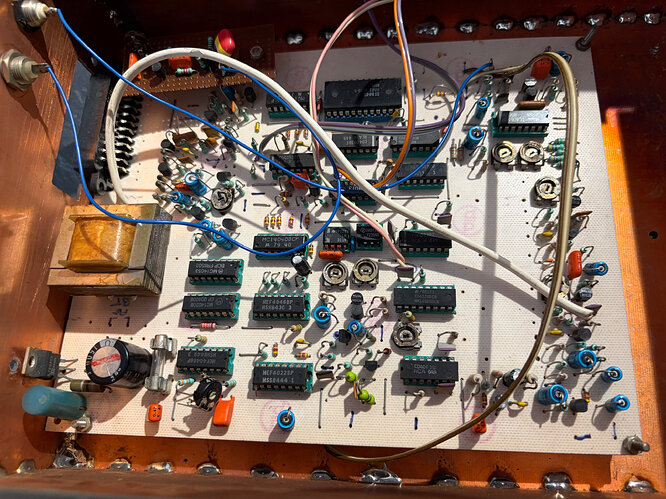

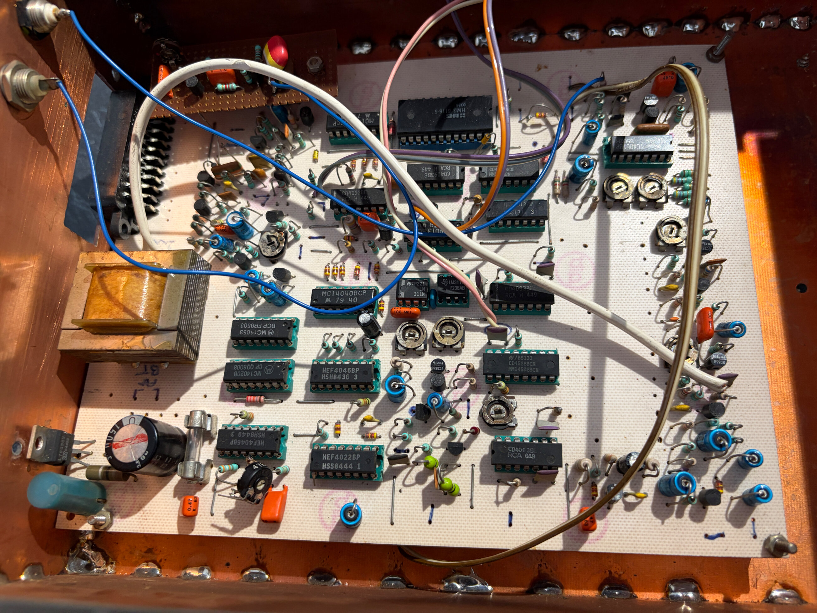

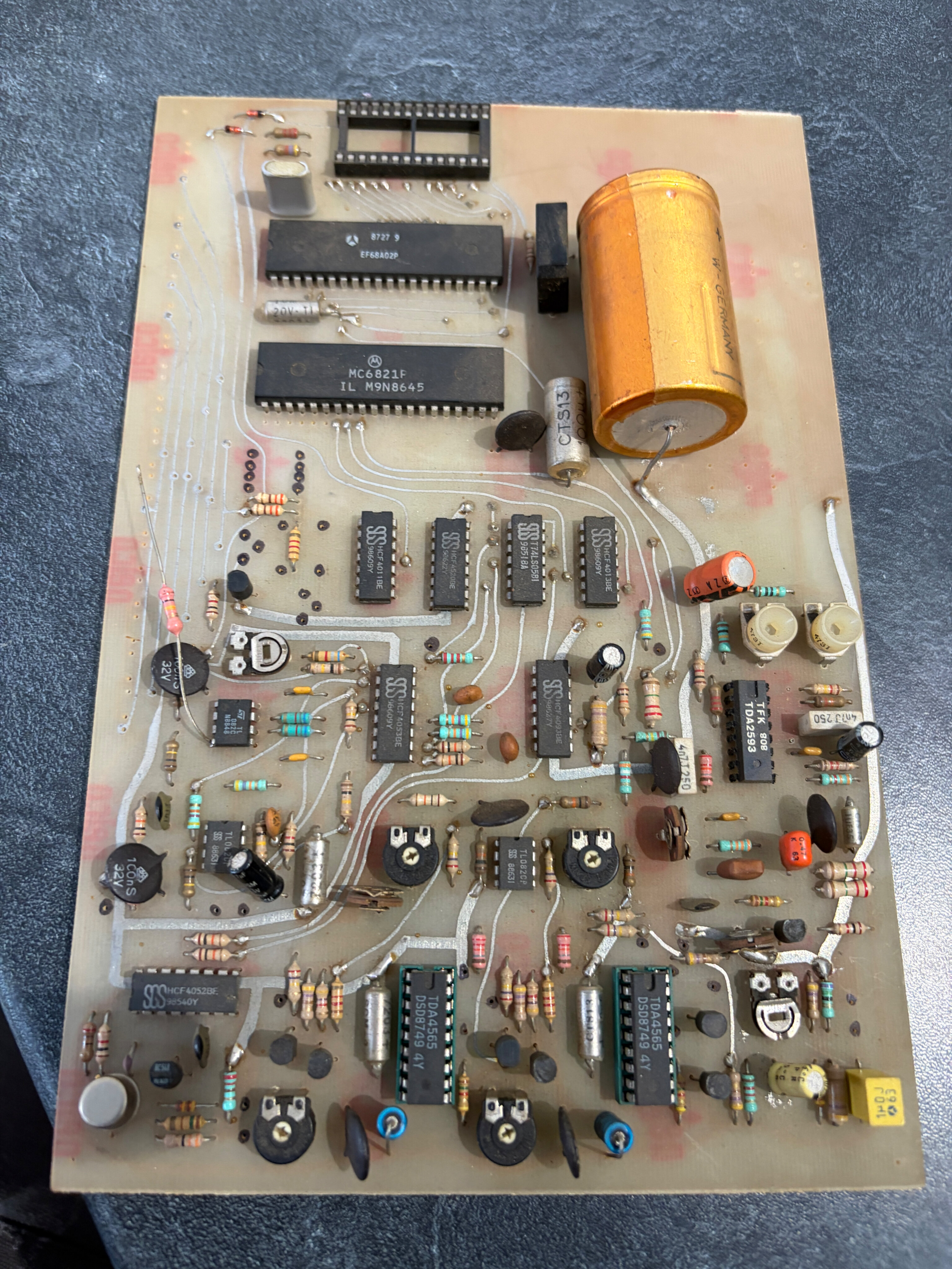

Identification des cartes restantes du lots
C’est pour syster celle-ci (syster hack ?)
Celles là ?
Si c’est un SYSTER pirate, je le veux bien, ce n’est pas courant. Par contre, pas de PC assez puissant pour générer un signal compatible afin de le tester.

Le premier en haut est un déco Nagra « Syster »(de mémoire à partir du bouton poussoir tu peux forcer le codage) et les deux autres sont des décodeurs pirate D11
