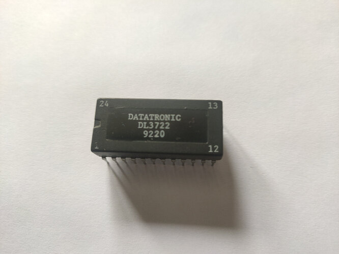

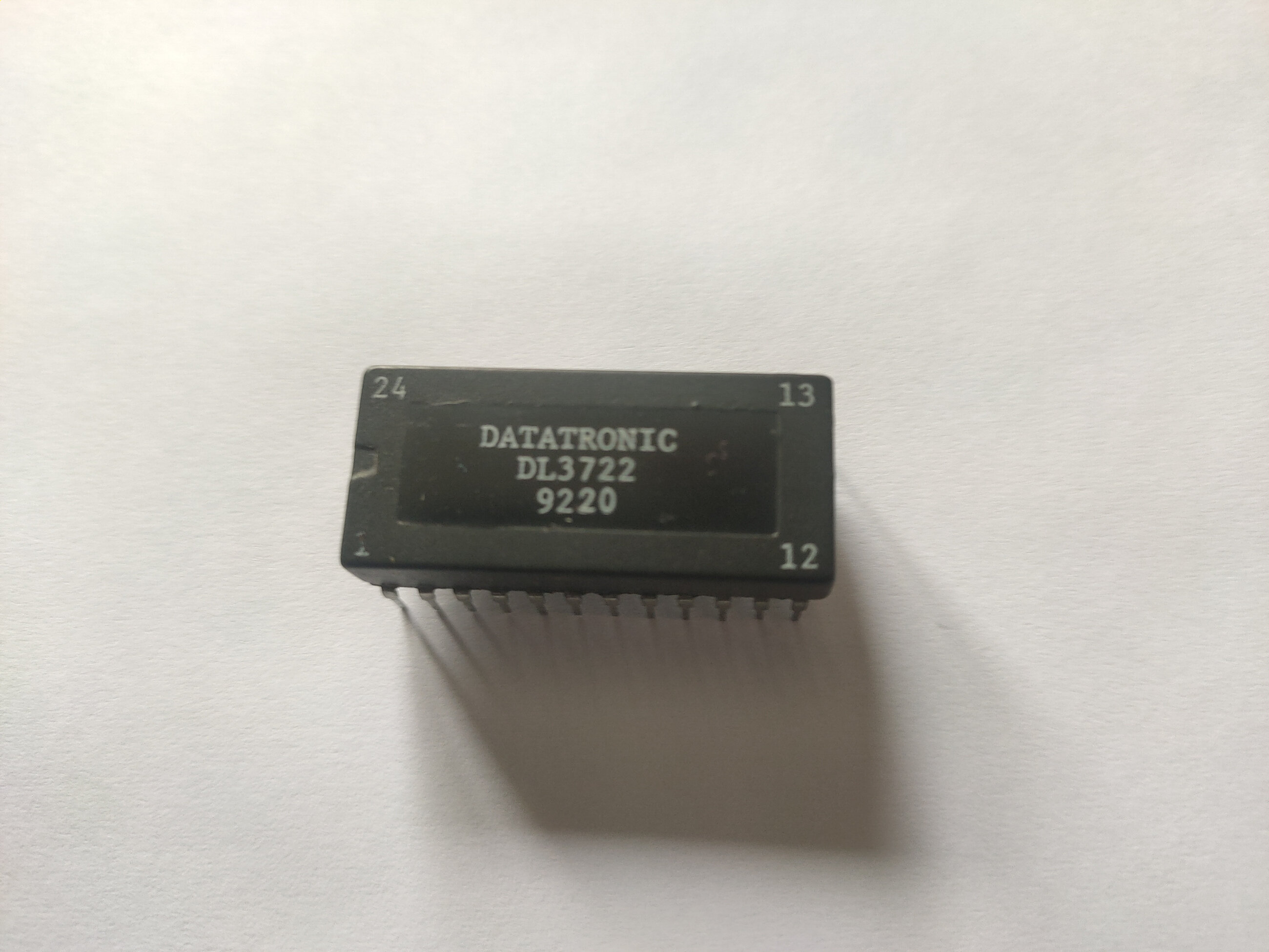

Il y a une introuvable ligne à retard DL3722 en vente sur ebay:
Je n’en ai jamais vu, jamais, et pourtant je surveille depuis longtemps.
J’en ai un déco avec ce DL3722, Natacha aussi je crois ? Et peut être d’autres…
Ce qui est chouette avec ce circuit est que ça fonctionne aussi bien sur du Pal que du Secam.
J’en avais jamais vu en vente non plus !

je confirme je possede un decodeur qui en est pourvus
Et voilà:
Ca va permettre d’assurer une longue vie au seul décodeur de mon parc équipé de cette ligne à retard.
Toutes les autres pièces sont remplaçables sans difficulté mais cette ligne à retard introuvable, si elle venait à lâcher, aurait condamné le décodeur. En avoir une en réserve ne fera pas de mal.

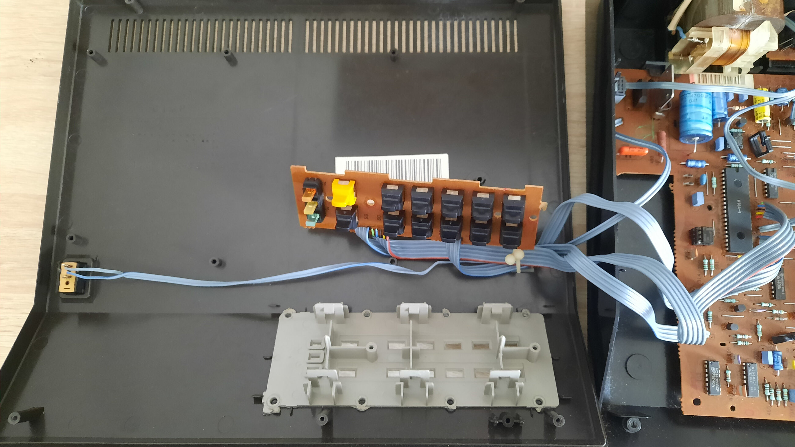

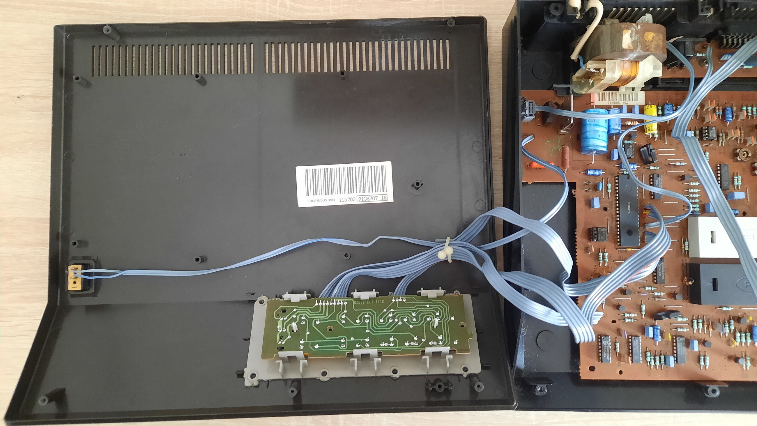

J’aurais également besoin, de photos de la partie intérieur du couvercle du d11 notamment pour ce qui concerne le support du clavier.
Éventuellement si quelqu’un en a support en trop je suis preneur.

Merci à tous les deux, pour les photos et le fichier. je cherche également une repro du stickers du clavier à imprimer si quelqu’un a ça sous la main.

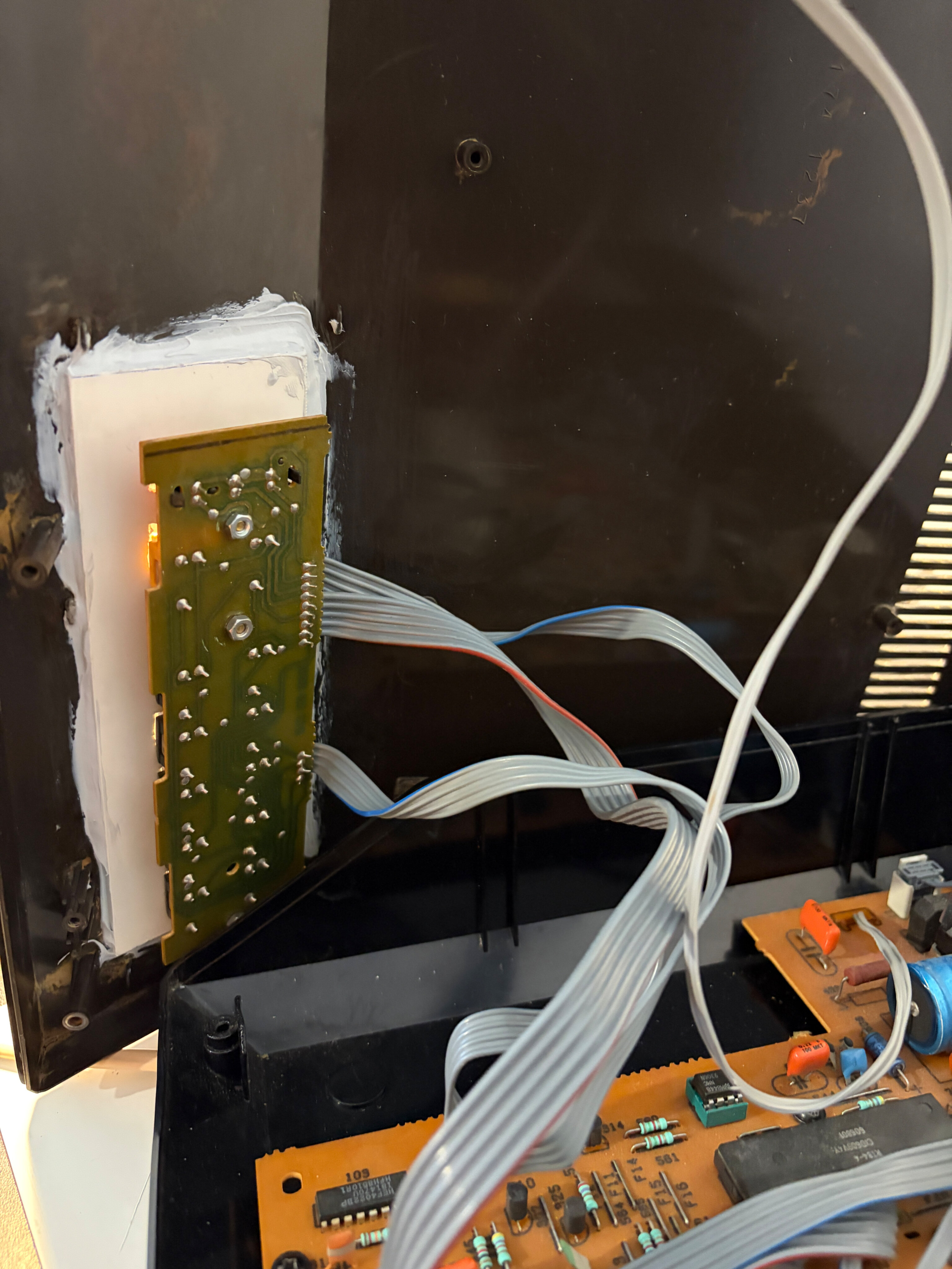

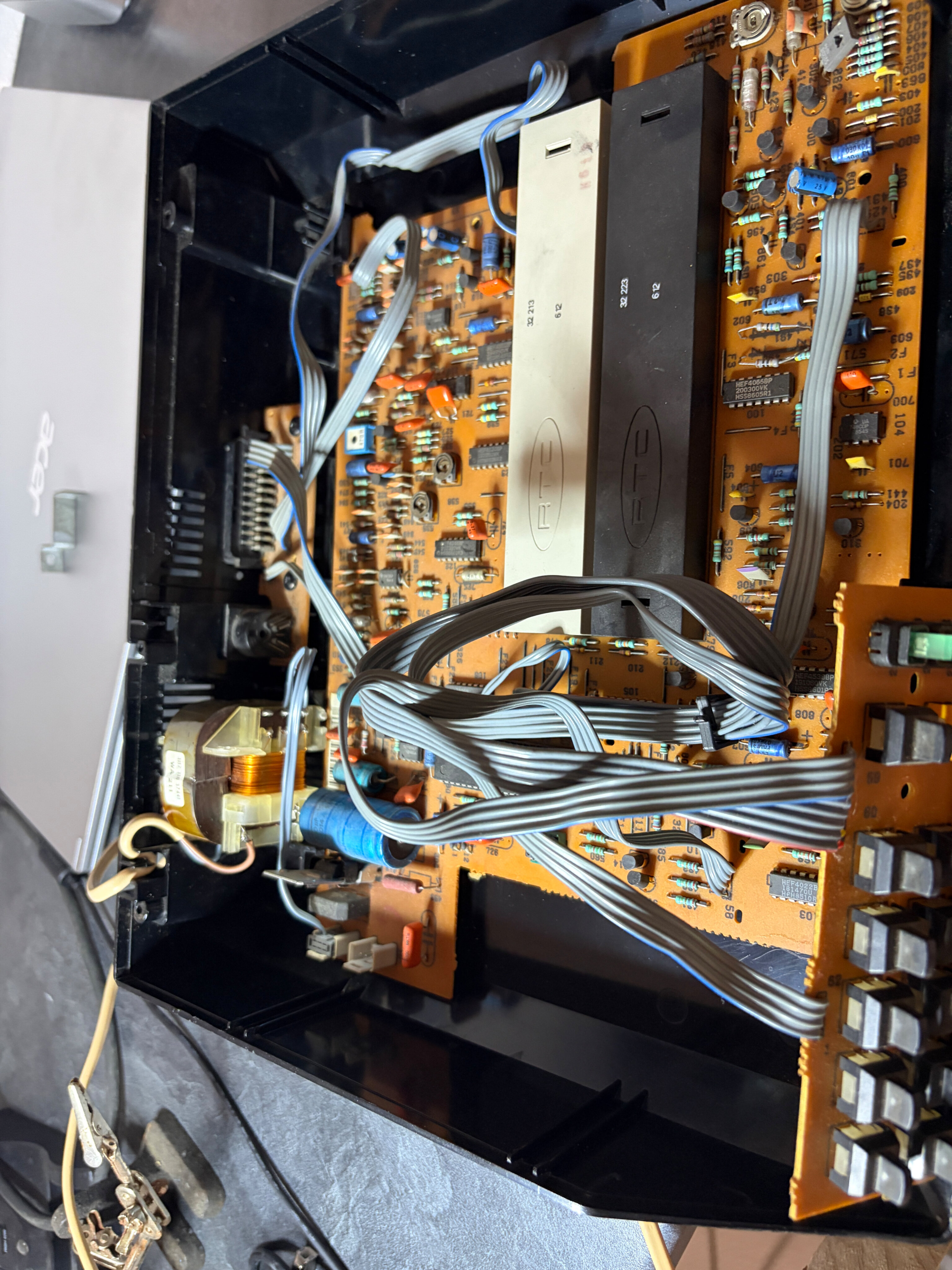

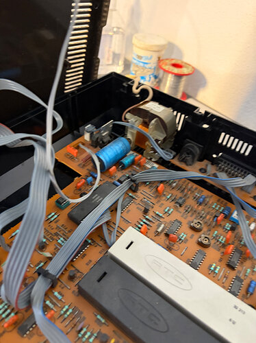

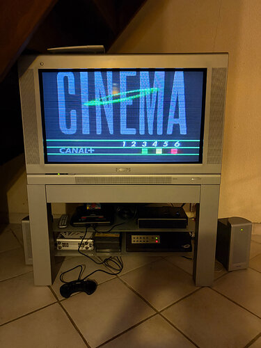

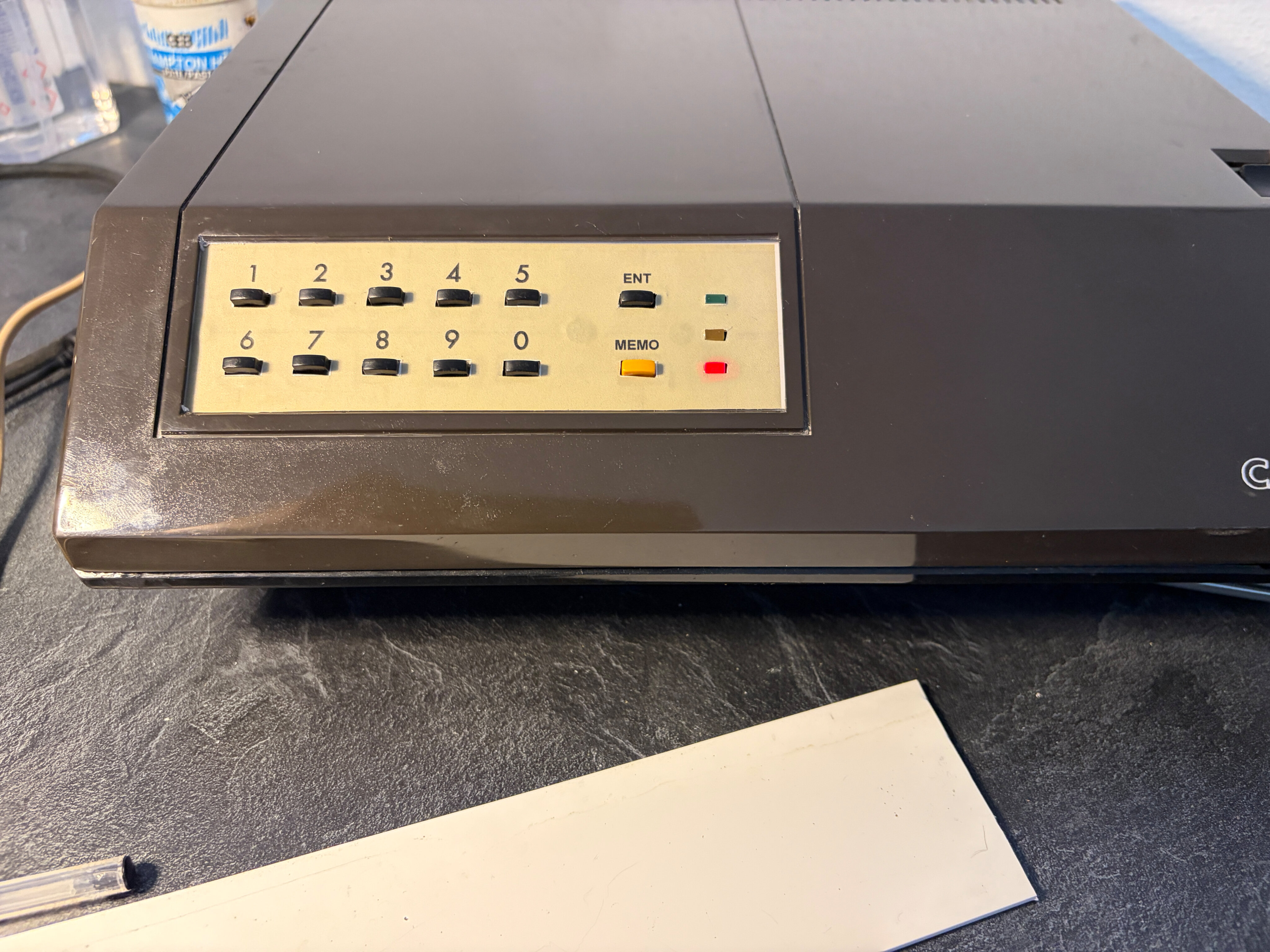

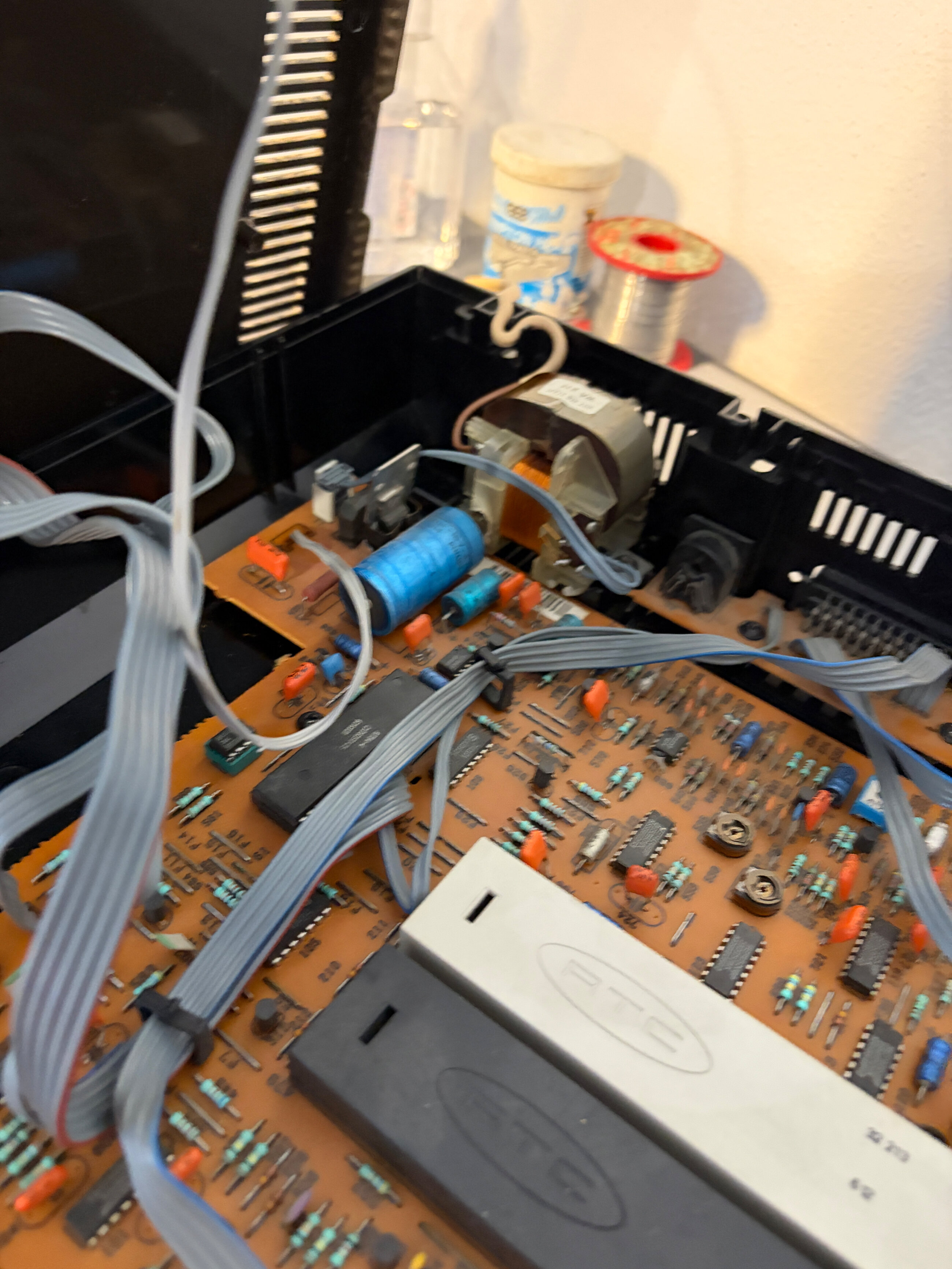

Voici le résultat du ré-assemblage d’une des cartes d11 du lot vendu par un membre sur le coincoin.
Je tiens à remercier rené45 pour sa participation.
Seul le support de clavier vous l’aurez deviné n’est pas d’origine. (Si un des membres a la possibilité de faire un scan pour faire une impression 3D…)
Le décodeur est pleinement fonctionnel sur une vidéo codée avec le logiciel de notre ami mannix
Bref je suis très content
