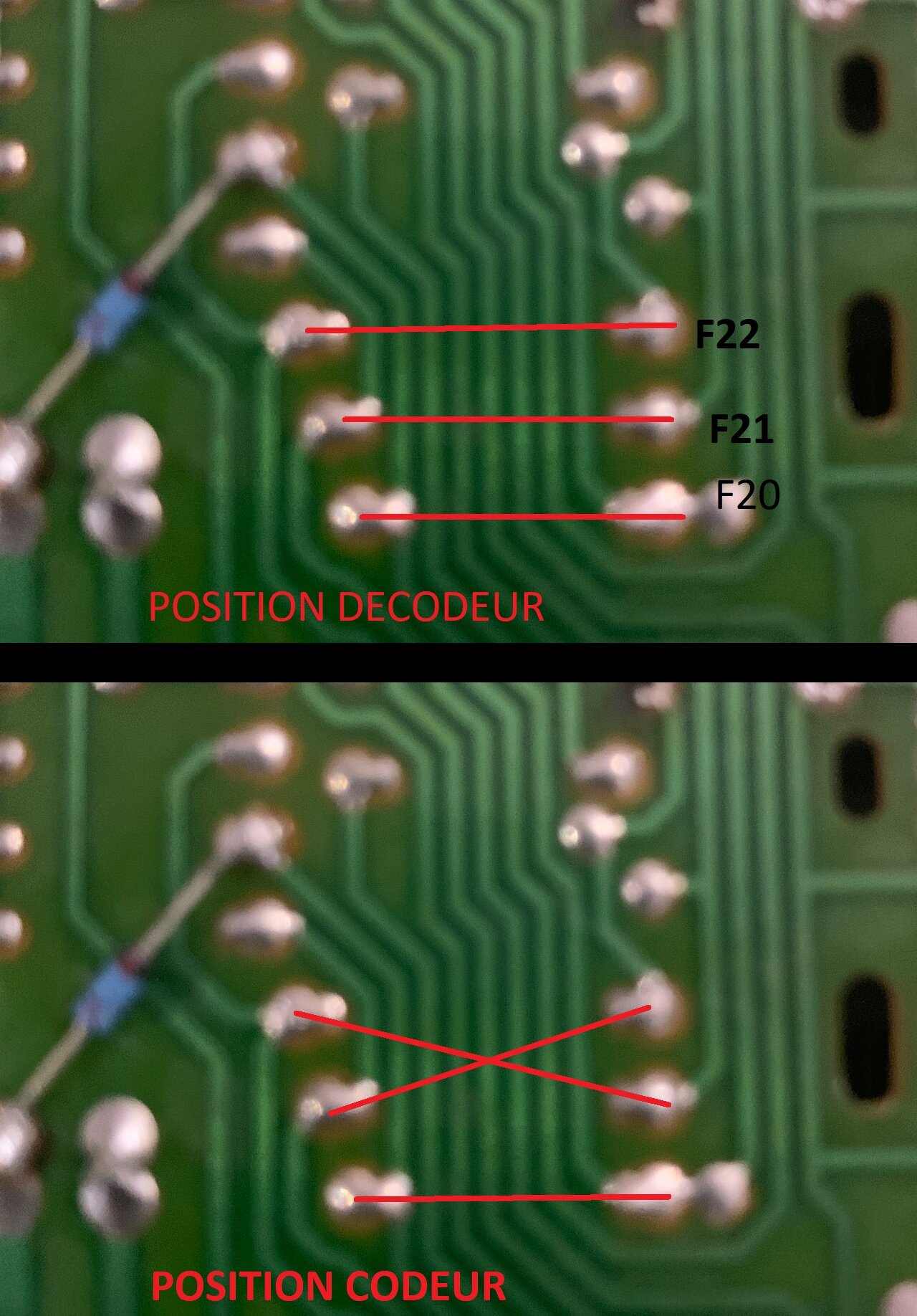

J’ai un petit problème , j’ai coder une vidéo avec un premier discret et j’essai de la décrypter avec un autre, mais pas moyen !
Ca surencrypte la vidéo au lieu du décodage et c’est tout !
Même numéro de série pour les 2 et audience 7 .
Je comprend pas le sushi la ?
@pluche
Tu veux dire que tu as utilisé un décodeur discret11 pour crypter une vidéo ? (avec une vidéo créée via l’option « retards nuls » dans cryptimage ?)
Pour que le décodeur se comporte en codeur il faut inverser sa table des retards, quelqu’un avait posté une astuce consistant à souder 2 fils.
Oui c’est bien cela ! :smiley:
Si quelqu’un ce souvient de l’astuce en question je suis preneur !

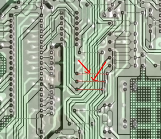

il faut « juste » permuter 2 fils avec un inverseur a deux circuits
c est basique mais ça marche
c est la commande du retard 0 et celle du retard 2 qu on croise on ne touche pas au retard 1
c est au niveau de ces strap qu on peut agir
merci dreambox59
donc si j’ai bien compris c’est comme cela ?
@dreambox

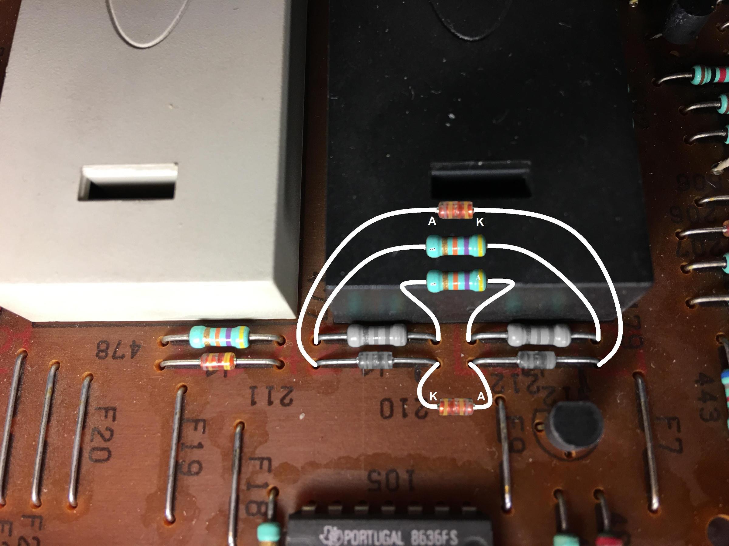

Je ne pense pas qu’à cet endroit ce soit la modification la mieux appropriée pour permuter les retards 0 et 2 car ce sera toujours le retard 2 qui sera imposé par la PLL interne pendant le HBI (comme en mode décodeur) alors qu’il est plus logique d’imposer le retard 0 à ce moment là en mode codeur.
Je préconise plutôt de faire cette inversion entre la sortie des OU cablés et la commande des switches analogiques. Cela peut se faire sans martyriser le circuit imprimé en recâblant les résistances 477 et 479 (47kΩ) ainsi que les diodes 210 et 212 (1N4148):
c est exact !
mais c etait juste pour un test vu que notre ami ne dispose pas d un vrai codeur .

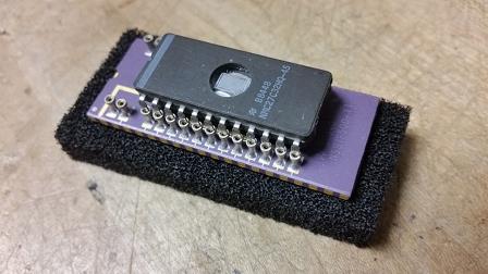

Modifier le programme dans le µcontrôleur RT84 original, c’est impossible. Par contre pas de problème pour le recopier avec les modifications qui vont bien dans un 8749 (avec EPROM à fenêtre) ou dans l’EPROM (2716 ou 2732) enfichée sur un INS82P50D-11. Ces deux derniers µcontrôleurs sont compatibles à 100% avec l’existant qu’il faudra dessouder pour le remplacer par un support à 40 contacts.

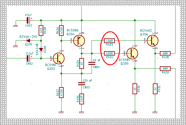

Concernant le « coloriage » des lignes 310/622, dreambox a dû réaliser quelque chose avec une puce I/O expander du genre MCP23017. Ce qui nécessite une modification conséquente du programme pour gérer le bus I2C pour communiquer avec l’expanseur.
Le coloriage des lignes 310/622 devrait pouvoir s’effectuer facilement au niveau de l’amplificateur de sortie en insérant un multiplexeur analogique genre CMOS 4052 au niveau des résistances R432 et R433. Le multiplexeur permettant d’établir la continuité du signal vidéo ou d’imposer à la place le niveau du noir ou du blanc en sortie.

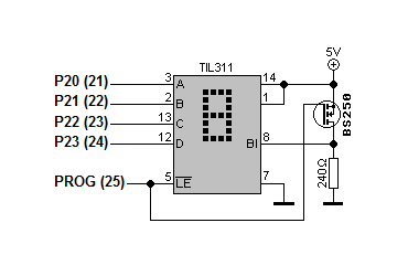

Pour adresser le multiplexeur analogique je pense que le plus simple est de s’inspirer de la proposition que j’avais faite antérieurement pour afficher le niveau d’audience avec un TIL311:
Le TIL311 était câblé de telle sorte qu’il soit compatible avec le fonctionnement du boitier expanseur 8243 Intel. Une seule instruction du µcontrôleur dédiée au 8243, « MOVD Px,A », permettait d’écrire la valeur du niveau d’audience sur l’afficheur comme si on écrivait sur un des 4 ports d’un 8243.
En câblant un latch quadruple genre 74175 à la place du TIL311, on disposerait de quatre sorties accessibles avec une seule instruction pour commander le multiplexeur analogique colorisateur. Plus besoin d’un pilote I2C ou SPI pour commander un expanseur extérieur, une seule instruction suffit.

est ce qu on veut garder un MCS48 (8749h) un peu cher et difficile à trouver
ou mettre autre chose de courant et pas cher (microchip PIC)
