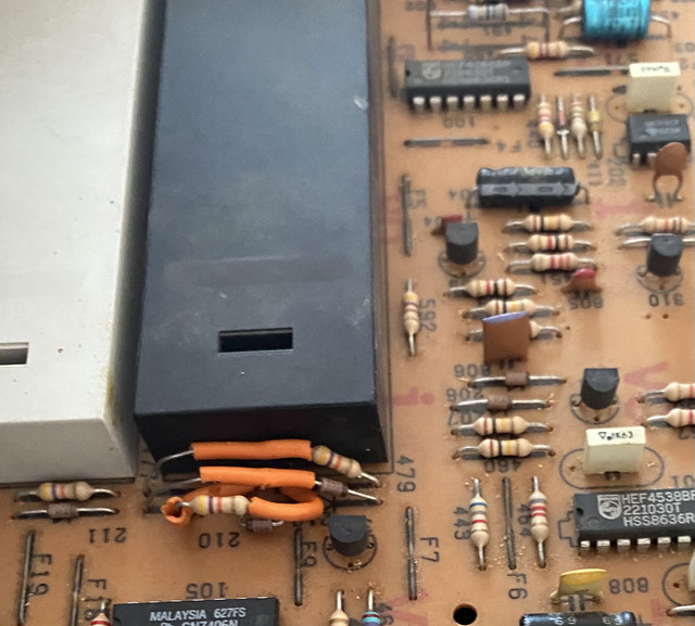

J’ai fait la modification provisoire de Raffou sur le d11 groot et cela fonctionne à merveille !
Le décodage par l’autre discret semble plus propre même en pal !

Si tu regarde les postes précèdent tu verras une modif matériel donner par Raffou pour permettre a un d11 normal de coder (évidement ceci et possible seulement avec les lignes colorier au préalable avec cryptimage pour le moment).
C’est sur, ca vaut pas encore ton d12 modifier, mais ca s’en rapproche un peu ! :mrgreen:

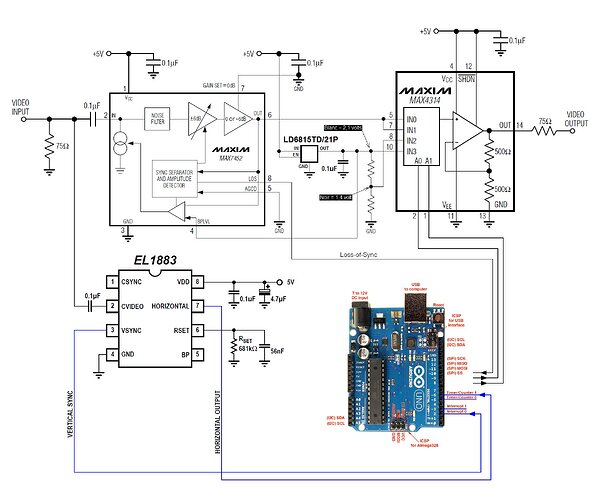

Je pourrais facilement proposer un petit programme hébergé par un micro simple et pas cher (at89lp4052)
Qui ferait le « coloriage » des lignes 310/622 dans le même esprit que le montage de raffou mais sans un arduino (qui me semble un peu gros pour un job aussi simple)
L’incrustation de la ligne blanche ou noire pourrait se faire avec un 4053 et les signaux de synchro prélevés directement sur la carte d11.

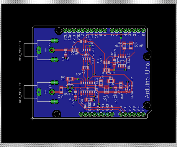

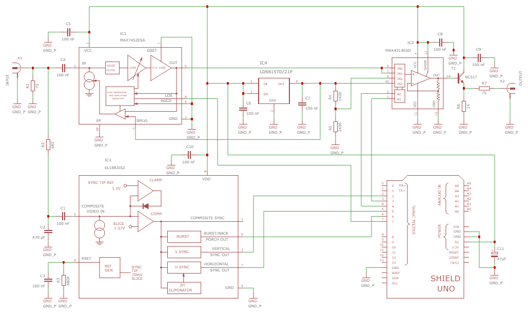

Le principe pour modifier les lignes 310/622 dans un signal vidéo:
Etant donné que la ligne 310 est exclue de la fenêtre OSD du MAX7456, un nouveau circuit avait été proposé pour réaliser l’incrustation.

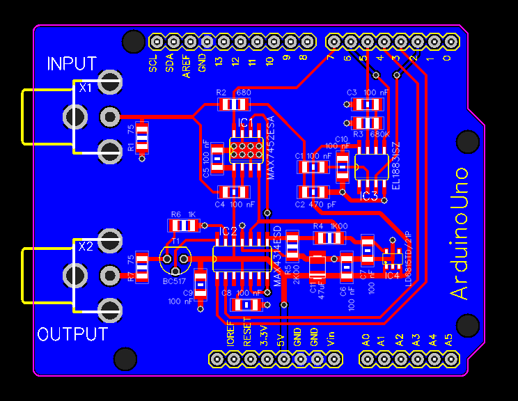

Le schéma du nouvel incrusteur et le PCB associé avaient été dessinés sous Eagle version 7, après avoir exhumé et mis à jour cet ancien projet, je l’ai transféré sous EasyEDA:
• Le Max 7452 permet d’obtenir en sortie un niveau vidéo constant pour un niveau d’entrée pouvant fluctuer de ±6dB par rapport à l’amplitude standard de 1 volt.
• La transparence ou l’insertion d’un niveau noir/blanc est réalisée grâce au multiplexeur du MAX4314.
• Le EL1883 est un clone du LM1881 sauf qu’il délivre un signal de synchronisation horizontal exempt d’impulsion d’égalisation à la place de la parité trame.
Le PCB sous EasyEDA:

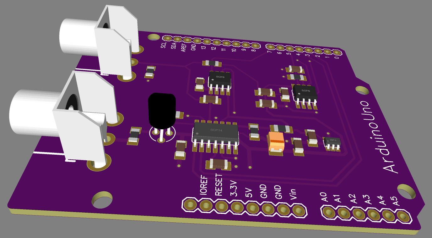

Toujours sous EasyEDA, la vue 3D du PCB:
Manque la sérigraphie des composants, à inclure avant de passer commande ches JLCPCB.
Merci Raffou pour cette mise à jour de cette solution matériel de coloriage des lignes 310/622.
