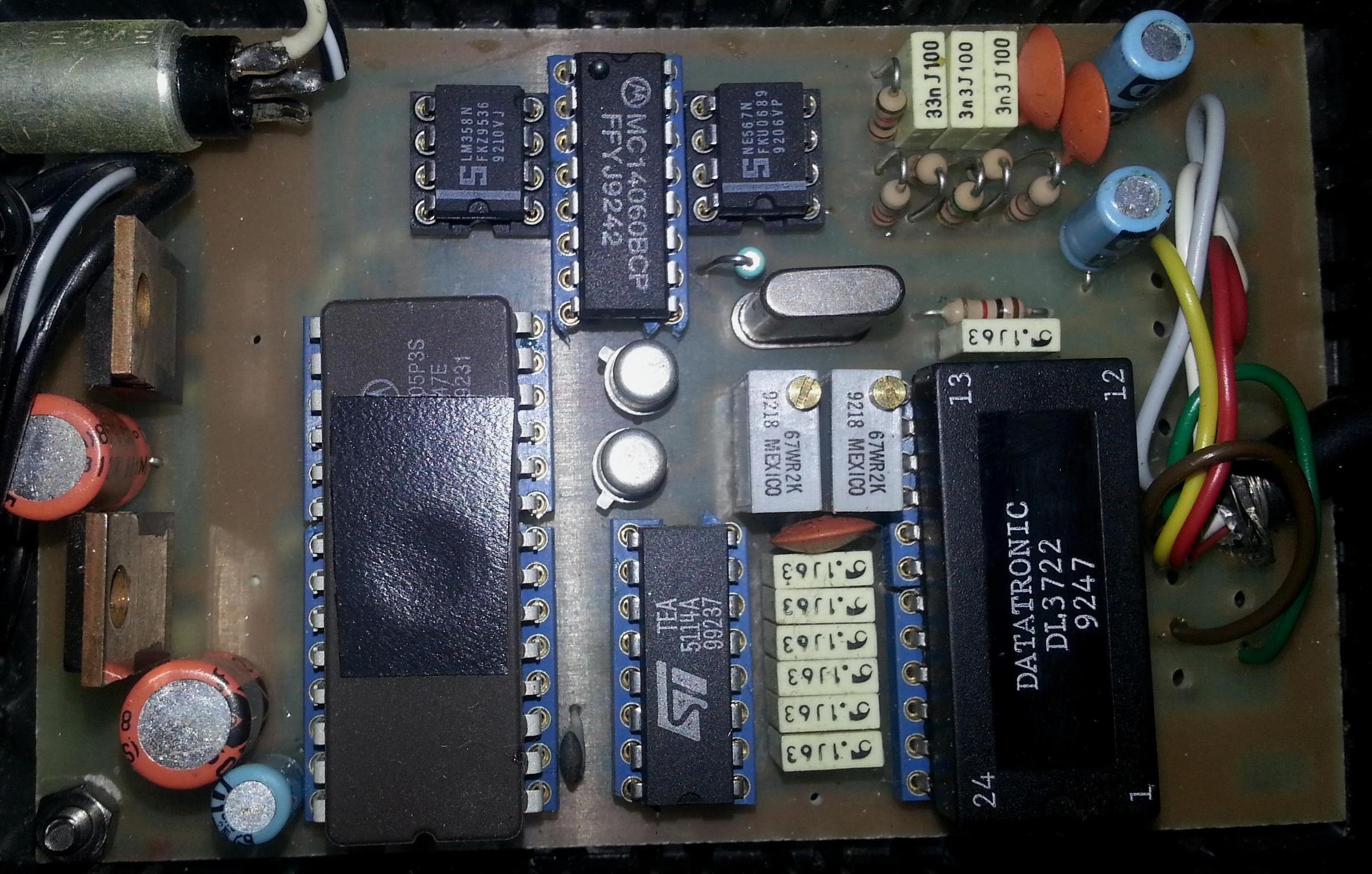

Bonsoir à tous.

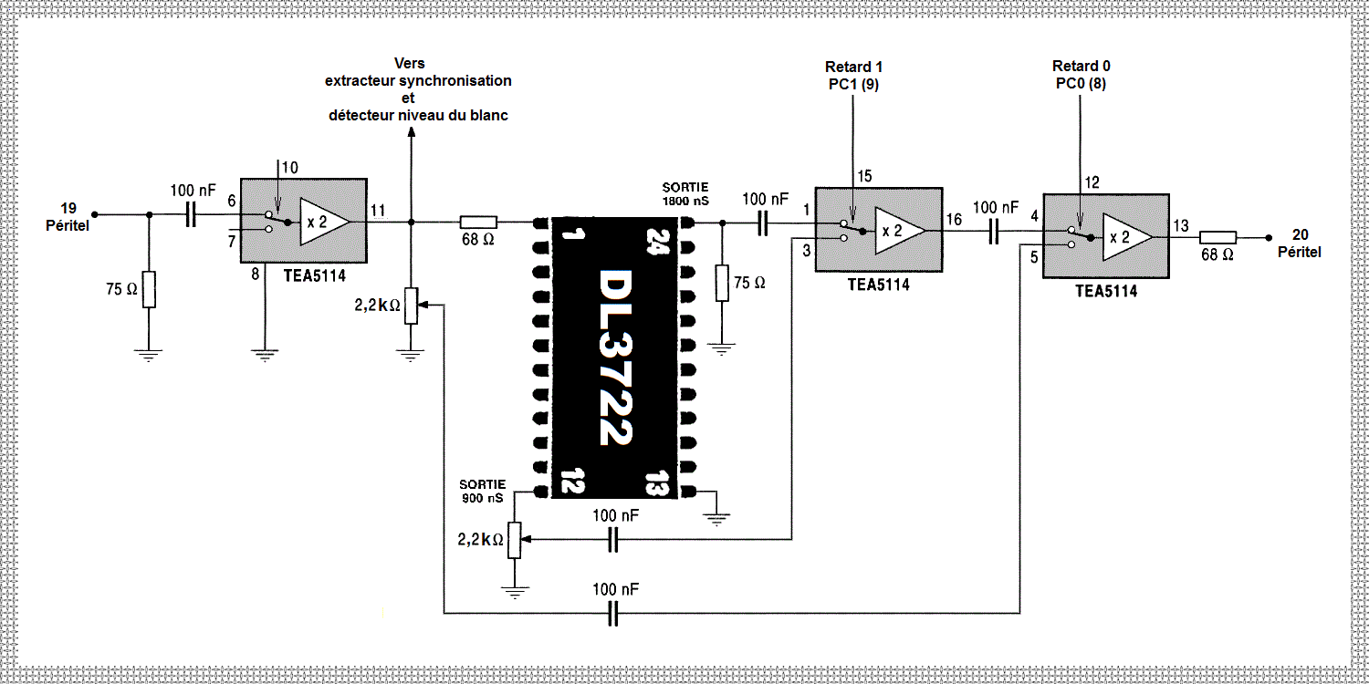

A une époque il s’est vendu une ligne à retard en boitier DIL24 avec une prise intermédiaire à 900 ns: la DL3722.
Le faible encombrement de son boitier DIL24 permettait de réduire en conséquence le circuit imprimé:
D’autant mieux si elle était associée à un TEA5114 en boitier DIL16 (triple amplificateur vidéo avec switches intégrés) qui permettait de minimiser encore plus le nombre de composants nécessaires, donc la surface occupée sur le PCB.

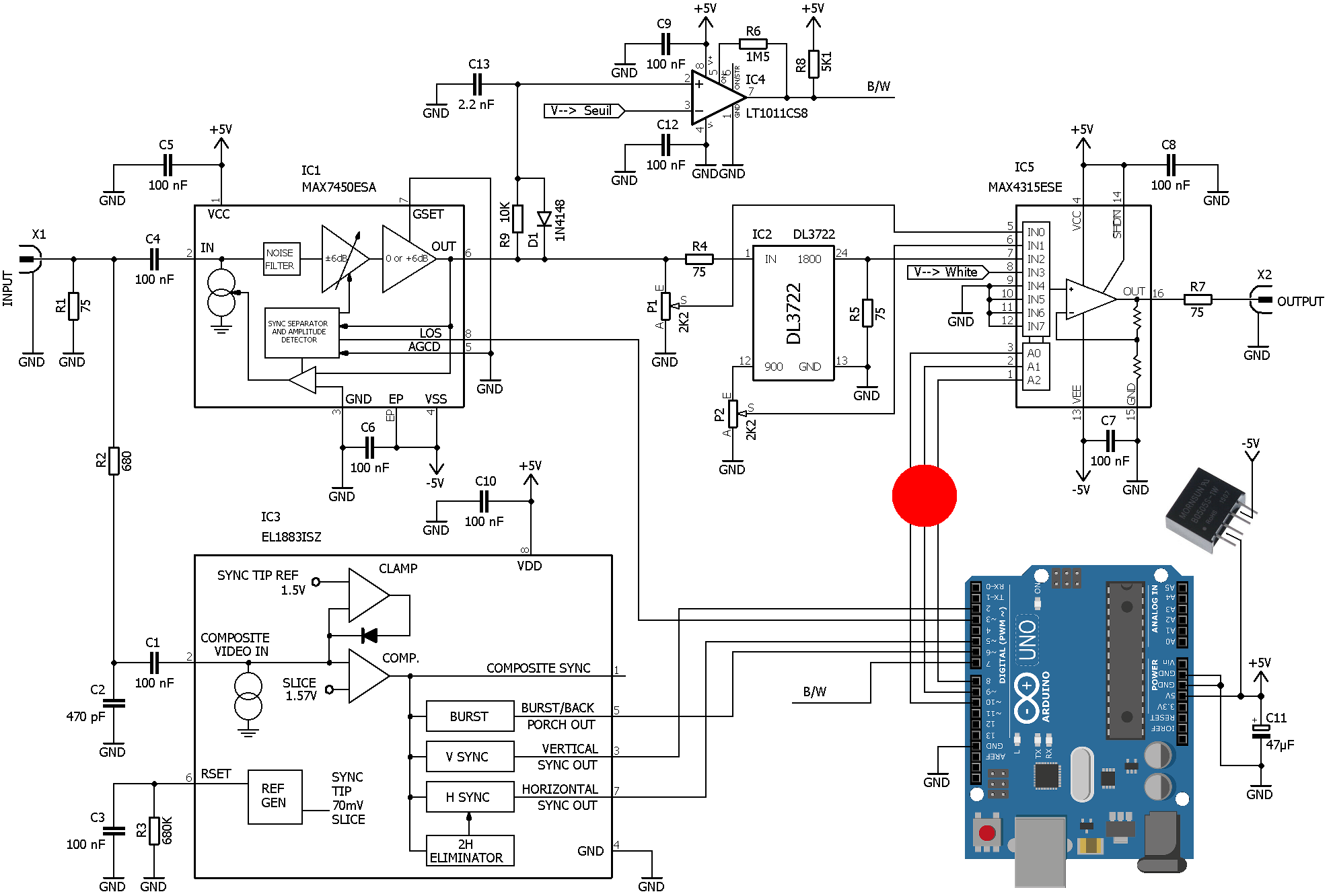

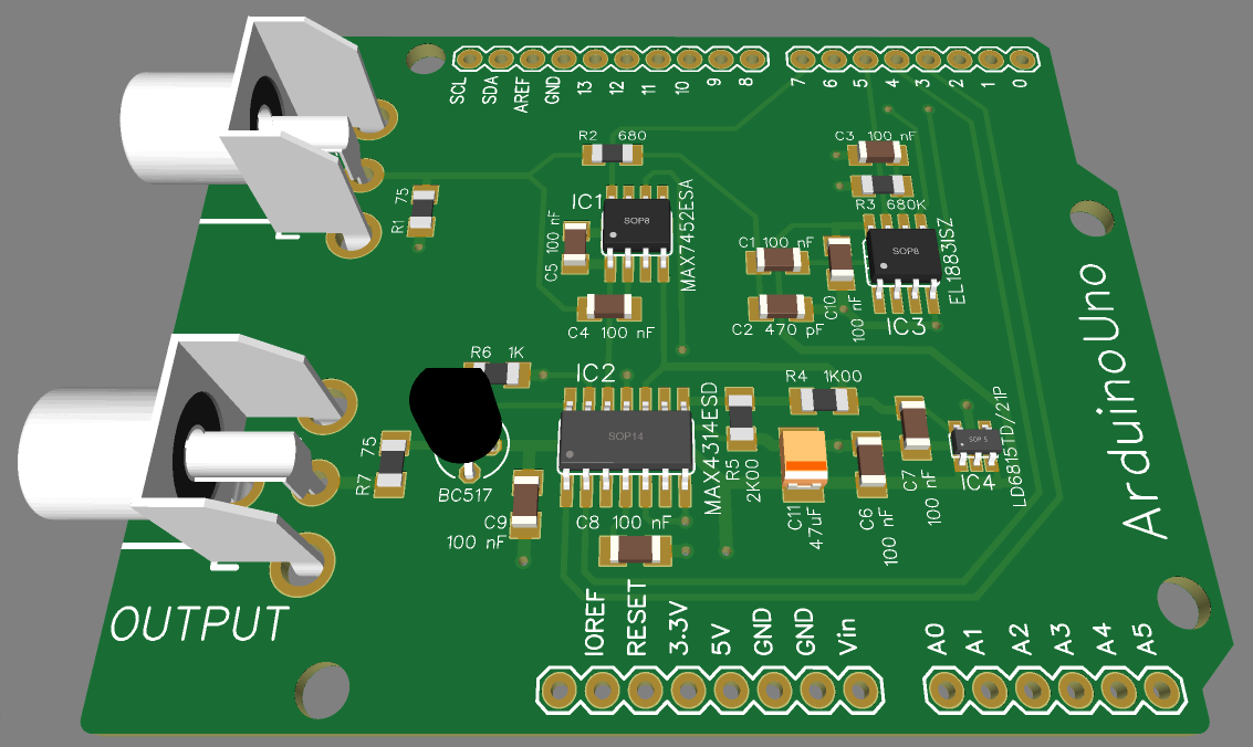

J’ai eu l’opportunité de récupérer plusieurs de ces lignes il y a quelque temps de ça et il m’est venu l’idée qu’en en intégrant une dans le schéma du shield incrusteur, il serait possible de réaliser l’encodage/décodage d’un signal vidéo avec un Arduino:
  • Le conditionneur MAX7452 à été remplacé par un MAX7450 car ce dernier permet d’obtenir, sur sa sortie, un signal dont le niveau du noir est aligné sur celui de la masse (GND), ce qui est beaucoup plus pratique pour la suite. La contrepartie, c’est qu’il faut maintenant alimenter cette puce avec une alimentation symétrique en ±5 volts.
  • Le multiplexeur/amplificateur MAX4314 a dû être remplacé par un MAX4315 à 8 entrées, en effet on doit aiguiller 5 signaux vers la sortie: les 3 retards plus le noir et le blanc des lignes 310/622. Il doit aussi être alimenté en symétrique car le signal vidéo sur ses entrées n’est plus essentiellement positif, il devient négatif pendant les impulsions de synchronisation.
    Le hic avec cette configuration, c’est que le niveau logique bas sur les adresses du multiplexeur n’est plus compatible avec l’Arduino puisque ce niveau logique zéro doit avoisiner le -5 volts. Il faut donc insérer un translateur de niveau (le point rouge sur le schéma). A défaut d’un circuit spécifique, il doit être possible de dévoyer un driver de ligne RS232 pour cette fonction: le quadruple driver MAX1488E en l’alimentant en ±5 volts au lieu de ±12 volts.
  • En mode décodeur, le détecteur de seuil compare le signal vidéo à un seuil fixe (V−−>Seuil), c’est le LT1011 à sortie collecteur ouvert qui réalise cette fonction.
  • En mode codeur, c’est l’entrée 3 du multiplexeur qui permet d’imposer le niveau du blanc (V−−>Blanc) et l’entrée 4, ou une des suivantes, qui permet d’imposer celui du noir (GND ou 0 volt).
  • Un convertisseur DC/DC à sortie isolée, genre B0505S, délivre l’alimentation en -5 volts à partir du +5.
Tout le reste n’est que programmation de l’Arduino…
