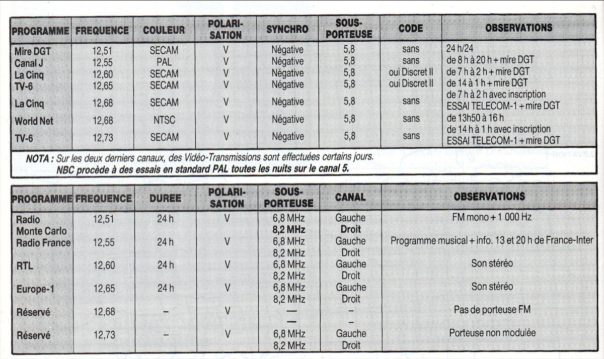

Ayant participé à la création de plusieurs revues traitant de la TV par satellite en France, j’ai le plaisir de vous confirmer plusieurs éléments précis :
  • La 5 et TV6 (puis M6) et Canal J ont été les premières chaînes à exploiter Télécom 1. En revanche TV5 exploitait Eutelsat 1F1.
  • L’exploitation du Discret 11 est officiellement réservée à certains réseaux câblés et à certaines installations collectives.
  • À partir de fin 1986, une série de communes non couvertes par les émétteurs de TDF s’équipent de récepteurs satellite et d’émetteurs terrestre locaux pour retransmettre auprès de leurs administrés, principalement la 5 et plus rarement la 6, sans aucune autorisation. Dépassés par les événements, les pouvoirs publics laissent faire jusqu’en 1992.
Télécom 1B : à partir de fin 1985 comprenait pour La 5 et TV6 :
  • 1 répéteur en Sécam en clair. Audio mono préaccentuation Télécom (J17).
  • 1 répéteur en Sécam crypté Discret11 + audio mono en clair préaccentuation Télécom (J17).
  • Les canaux non cryptés de La 5 et de TV6 sont exploités une vingtaine d’heures chaque jour avec une petite inscription incrustée à l’écran. Ces canaux sont également parfois exploités pour des feeds (retransmissions en direct ou en différé réservées aux échanges entre chaînes TV) ou pour des émissions de test de Télécom.
    Note : Canal J est diffusée en clair en PAL au lieu du Sécam à partir de 1987.
    Notez aussi qu’à partir du 1er mars 1987, la chaîne nationale et musicale TV6 disparaît suite à décision gouvernementale (Chirac) et son canal est attribué à M6.
Voici le tableau le plus ancien que j’ai pu retrouver dans mes archives. Le relevé de modulations remonte à Janvier/février 1987. Les données techniques proviennent à la fois de la Direction des Télécom (ancêtre de France Télécom) et d’un ami équipé en réception motorisée.
Remarque : en 1988, La 5 et M6 seront diffusées en clair, sans plus de notification incrustée type « test » sur 12.606 et 12.522 GHz (polar. V) sur le satellite de remplacement, Télécom 1C.
Cliquer sur l’image.
