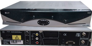

En ce qui me concerne j’ai eu un XSAT CDTV410 (acheté d’occasion vers 2007) avec 2 lecteurs de cartes, compatibles Viaccess et Mediaguard (avec un soft non officiel).
C’était vraiment un excellent récepteur, un des meilleurs que j’ai eus et je l’ai gardé longtemps.
