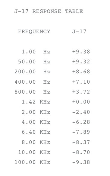

Je n’ai pas trouvé la courbe de réponse de ce J17.
C’est bien pourquoi, j’ avais laissé de coté ce signal audio, pour celui en stereo 7,02/7,20 en clair.
Hello,
@Domi-Niaque
Et voici un exemple de réponse du J17 par tranche du spectre audio :
https://www.fmsystems-inc.com/de-emphasis-response-table-75us-25us-j-17/ :wink:

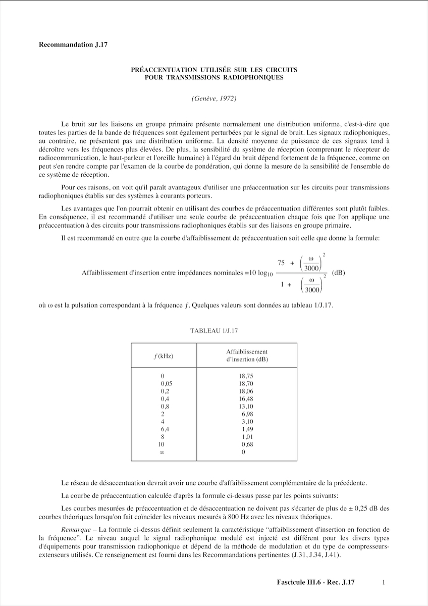

Hello,
Le post où je donnais le lien vers l’UIT a disparu… :cry:
Revoici une source pour la norme J17 et la page avec le détail en français, ci-jointe.
https://www.itu.int/rec/T-REC-J.17-198811-I/fr
Cliquer sur l’image :
Voici le contenu du fichier correspondant à la courbe J17, que vous pourrez reprendre pour Audacity (J17.xml):
<equalizationeffect>
	<curve name="J17">
		<point f="1" d="9,38"/>
		<point f="50" d="9,32"/>
		<point f="200" d="8,68"/>
		<point f="400" d="7,10"/>
		<point f="800" d="3,72"/>
		<point f="1420" d="0,00"/>
		<point f="2000" d="-2,40"/>
		<point f="4000" d="-6,28"/>
		<point f="6400" d="-7,89"/>
		<point f="8000" d="-8,37"/>
		<point f="10000" d="-8,70"/>
		<point f="100000" d="-9,38"/>
	</curve>
</equalizationeffect>
Il ne me reste plus qu’à trouver les courbes correspondant au VHS et SVHS.
