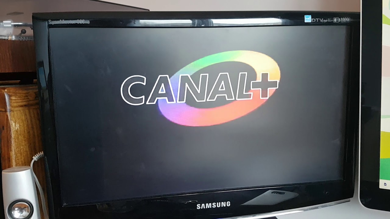

Ce même article wikipédia nous apprend que le codeur syster PAL utilisé par canal+ pour remplacer l’écran noir de sa version DVB-T est tombé en panne fin septembre dernier :
Depuis fin septembre 2022, à la suite d’une panne du codeur, le signal vidéo promotionnel en nagravision est remplacé par un écran noir.
Il n’y a peut-être plus les pièces de rechange pour réparer :grin:.
@Mannix54:
En effet, j’avais vu « l’agonie du codeur » pendant environ 2 jours. Puis il a disparu.
On s’autorisera à penser que, puisqu’il n’a pas été remis en service, c’est qu’il n’a sans doute rien apporté en nombre d’abonnés.
On m’aurait demandé mon avis, j’aurais plutôt crypté en ‹ simili › D11 (avec des fausses tables de décalage) , qui aurait mieux laissé entrevoir les programmes proposés.
Le risque de décodage frauduleux aurait été proche de 0, avec une grosse partie de l’image masquée par un gros bandeau commercial, pas grand chose de regardable.
