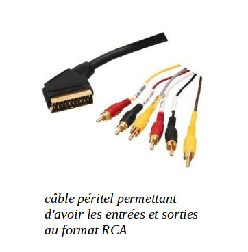

Pour réussir une liaison directe lecteur USB - décodeur via la péritel :
  • se procurer 3 câbles de ce type (un pour le lecteur USB, un pour le décodeur, et un pour le TV), ce cable permet d’avoir des fiches RCA à la fois en mode « sortie » et en mode « entrée » des signaux véhiculés par la péritel :
cables
  • se procurer plusieurs embouts RCA femelle - femelle, pour pouvoir relier la sortie audio et vidéo RCA du premier câble (relié au lecteur USB) vers les entrées RCA du second (relié à la péritel du décodeur), et relier enfin les sorties RCA du décodeur D11 vers les entrées RCA audio/vidéo du TV (offertes par le troisième cable) :
adaptateur
En gros on convertit la prise péritel en entrées/sorties RCA sur chaque maillon de la chaine : lecteur USB, décodeur discret11 et péritel du TV, du 100% RCA, ce qui permet de zapper la case modulateur RF/antenne.
Si ton décodeur D11 se débrouille mieux avec du SECAM : intercaler un transcodeur PAL vers SECAM entre le lecteur USB et le décodeur D11, ça signifie acheter un quatrième cable péritel offrant 6 RCA, car la chaine aura alors 4 maillons à cause du transcodeur.

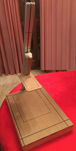

c’est ce que j’ai fait avec ce document faisant 107,5 x 77,5 cm !
(cliquer sur l’image puis recliquer)
mon banc photo home made

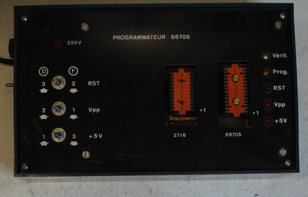

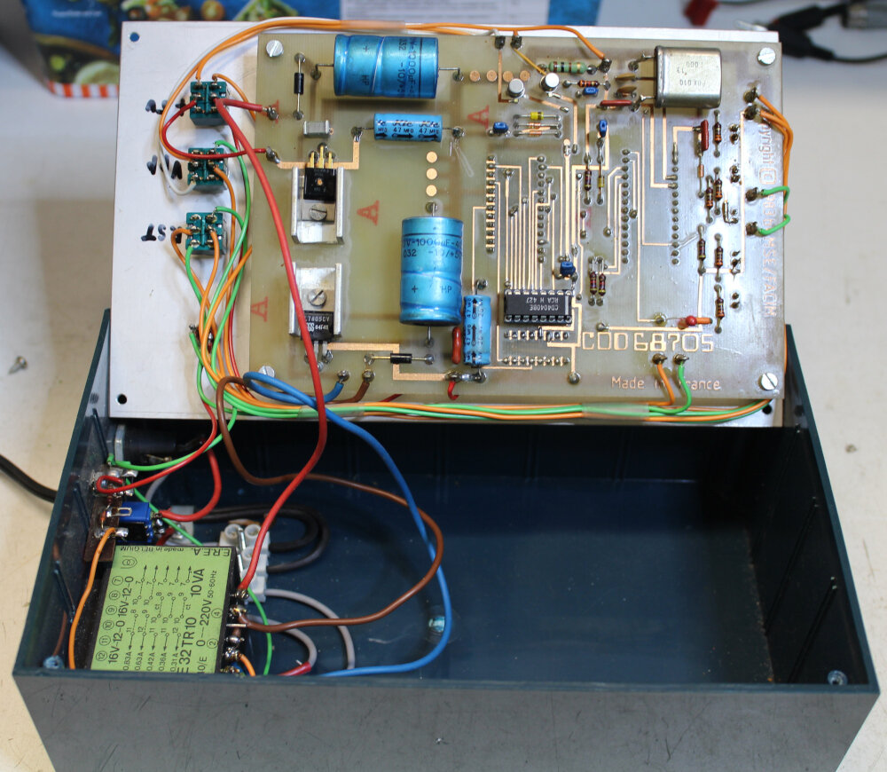

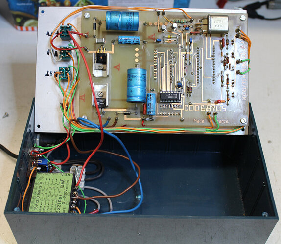

L’intérieur :
Ce n’est pas moi qui ai construit cela, cela faisait partie d’un lot trouvé il y a bien longtemps chez un électronicien décédé, habitant pas loin de la frontière française… Et je n’ai pas le schéma (il y a un compteur binaire 4040 et ce que je devine être un oscillateur à quartz)
une proposition en MP serais-t elle la bienvenue pour toi ? a moins que tu le garde…!
Bonjour Natacha,
Ce n’est effectivement pas à vendre, juste une curiosité d’avoir retrouvé cela en Belgique ou ces décodeurs à 68705 ne fonctionnaient pas avec C+ Belge (lancé fin 1989) et acheminé par la télédistribution.
Mais la proximité de la personne qui l’a construit avec la frontière Française explique sans doute cela ? Peut être captaient-ils C+ France, je ne sais pas si c’était possible dans le sud de la Belgique.
Et je n’ai malheureusement pas l’EPROM source (elle était peut être dans le vrac de composants faisant partie du lot, mais sans identification…) et il n’y avait pas non plus de décodeur monté dans le bazar retrouvé. Possible aussi que cette personne ait tout simplement utilisé ce composant pour une toute autre application ! Comme il est décédé il y a +/- 15 ans, impossible à dire ! J’ai racheté une partie de son stock et quelques radios anciennes aux héritiers, qui n’avaient pas la moindre idée des bricolages du paternel - ni le moindre intérêt d’ailleurs, tout ce qu’ils voyaient étaient de liquider tout ce « dépotoir » le plus vite possible.
