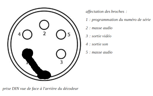

super merci beaucoup. et je suis finalement l’heureux possésseur d’un discret 11 premier logo. pour changer le code de la rom j’ai a peux pres bien capter sauf la masse. elle se trouve ou? et est ce que vous avez la fiche technique de savema merci
Et je crois que le tuner TNT de cette version Thomson est inutilisable si la personne n’est plus abonnée.

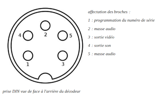

La prise DIN 5 broches :
din
Il faut utiliser la pin 1 et la partie externe ronde de masse de blindage.
Tu peux aussi attendre la réponse de DL3722 qui connait la manip.
ok merci donc je relie comme ça?
98f1663eda037162c5f71382613ee3bc7c4de45e
Oui je pense que c’est comme ça,
en cas de doute tu peux attendre la confirmation de ceux qui l’ont déjà fait ici.

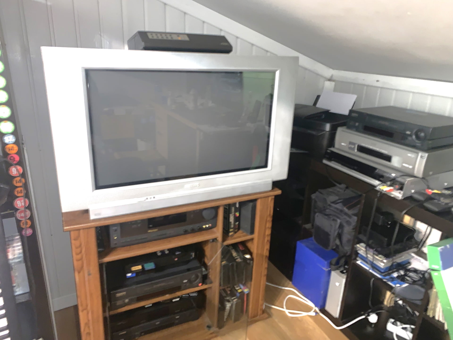

merci. voici le 7 up
1 télé sony 100hz 16/9eme
3 magnetoscopes thomson 6880 et 7090
1 ps2
1 lecteur dvd thomson
1 ampli thomson
1 lecteur graveur philips
1 zappitti player
a coté de la tv un mt47 qui permet de diffuser du pal ou rvb en secam sur prise antenne et bientot un philips tnt dtr3000 pour lire sur usb les fichiers crypté
  • un boitier 3 peritels
sympa et très propre bienvenu l ami tchi tcha et cerise sur le gâteaux ton déco fait partie de la première série en 84 j en ais un exemplaire identique bravo pour la trouvaille!

Cette méthode de court-circuitage de la DIN n’a jamais fonctionné chez moi.
On sait qu’il y a eu plusieurs versions de hardware du D11 officiel.
Dans le mien (l’un des derniers je pense), il y avait une résistance dans le circuit, ce qui faisait que le court-circuit n’était pas franc.
J’avais dû shunter la résistance pour que la manip fonctionne.
