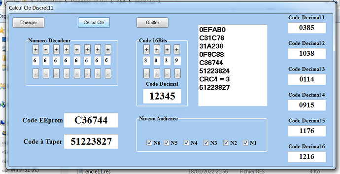

as tu recuperer mon prog encle11.exe
a non j’ai pas vu ça. sa sert a quoi?

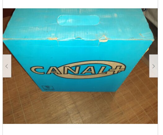

bonjour désolé de vous déranger mais est-ce que vous pourriez me donner les dimensions du carton s’il vous plaît
calcul de la cle clavier en 8 chiffres
ok merci mais j’ai cryptimage et sa marche tres bien vu que je connais l’eeprom. merci pour ces renseignement en tout cas et du travail que vous faites.

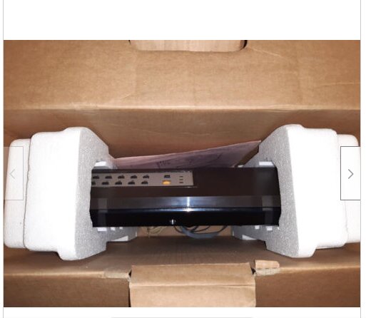

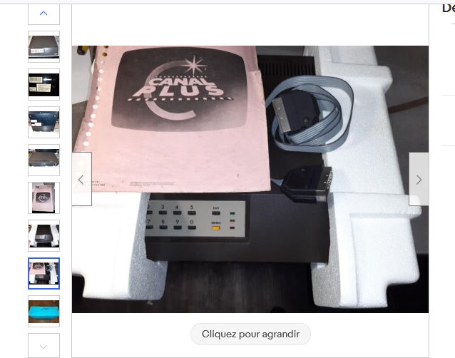

Pour connaitre les dimensions du carton : tu peux les calculer en extrapolant à partir des dimensions du décodeur et des photos de la dernière annonce leboncoin, où l’on voit les photos du décodeur avec le polystyrène du carton (faire défiler la page vers le bas pour voir les photos) :
Le carton du « Discret 12 » utilisé en Suisse Romande à la même époque par la chaîne Téle-Ciné fait : 407 x 407 x 147 mm
Soit les dimensions intérieures de 400 x 400 x 140 mm
super un grand merci à vous
merci
Bonjour, les dimensions du carton font effectivement 407 x 407 x 147 mm
super merci beaucoup
